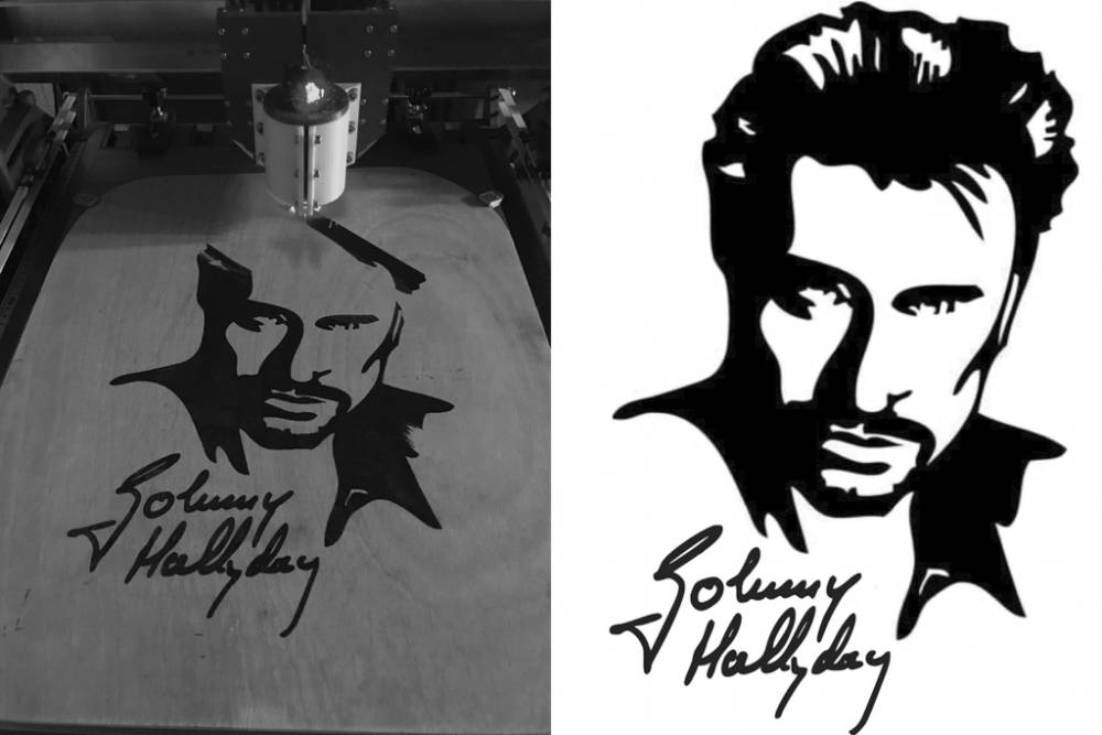

J'ai lancé une gravure laser de 30 x 40 cms sur un contreplaqué de 5mm avec ma RS-CNC32.
Je surveillais de temps en temps que la gravure se passe bien, et un peu après 60%, problème, la CNC continuait le travail normalement, mais le laser était complètement éteint ainsi que les deux voyants LED sur le laser ! :(
Maintenant, elle est à environ 80% du travail et le laser a repris la gravure !
Lors de la création du gcode avec LaserGRBL, l'aperçu était bien conforme à l'image de droite.
J'aurais quelques questions pour essayer de sauver mon travail:
- Bien que le laser avait l'air complètement froid, y a-t-il une sécurité de surchauffe qui pourrait expliquer ce passage à vide ?
- Un problème avec le gcode, bien que l'aperçu était correct ?
Qu'est-ce que je peux faire pour lui faire graver la partie manquante ?
Est-il possible de supprimer des lignes dans le gcode pour essayer de reprendre la gravure là où elle s'est arrêtée ?
Le reste de la gravure s'est bien passée et elle s'est terminée sans problème. Pour le moment, je n'ai pas éteint la CNC, donc je dois pouvoir placer le laser sur son point de départ.
C’est urgent, merci pour votre aide.

Salut,
concernant une sécurité potentiel ou quoi j'en ai aucune idée tous est possible, cependant tu peut surement sauvé ta gravure si tu n'a rien touché, pour cela tu vas devoir éditer manuellement le gcode pour lancer la gravure des lignes manquante uniquement, ça risque d'être chiant et long mais je vois pas d'autre solution

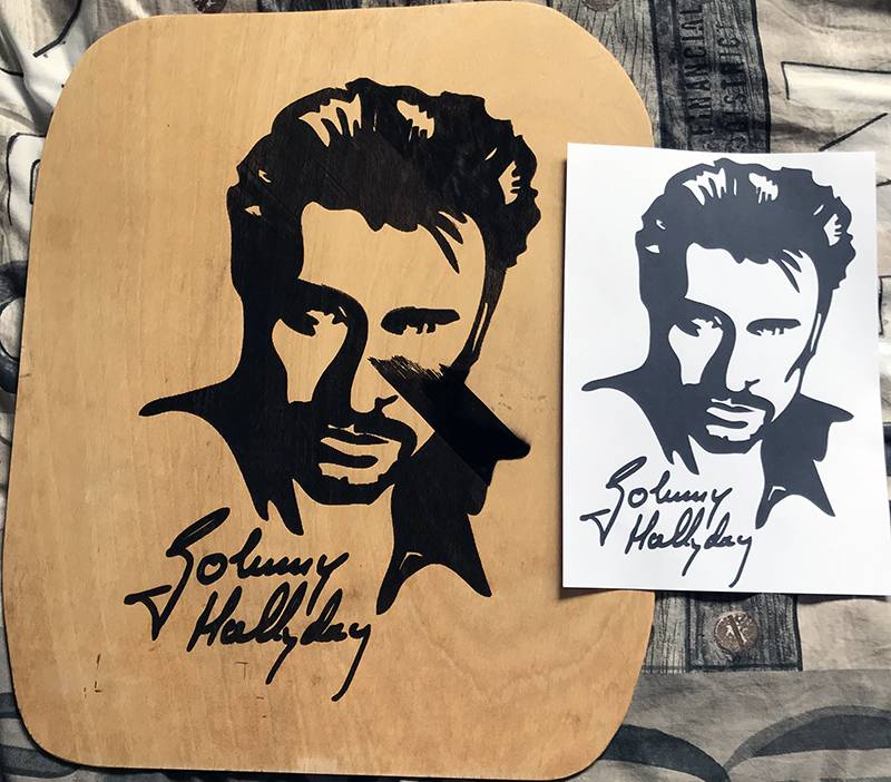

J'ai trouvé la panne, c'est un des fils d'alimentation du laser qui est coupé !
J'ai pourtant utilisé un câble souple et en plus, il est neuf, c'est la première utilisation après les tests.
J'ai édité le gcode pour compléter la gravure, mais j'ai supprimé un peu trop de lignes et la gravure démarre un centimètre trop loin !   😞  Du coup, j'ai relancé depuis le début.
Comme j'ai été obligé d'arrêter et d'ouvrir la CNC après avoir pris des repères, j'avais un peu peur d'être complètement à côté, mais pour le moment, ça semble être bon.  🙂
Merci, A+++

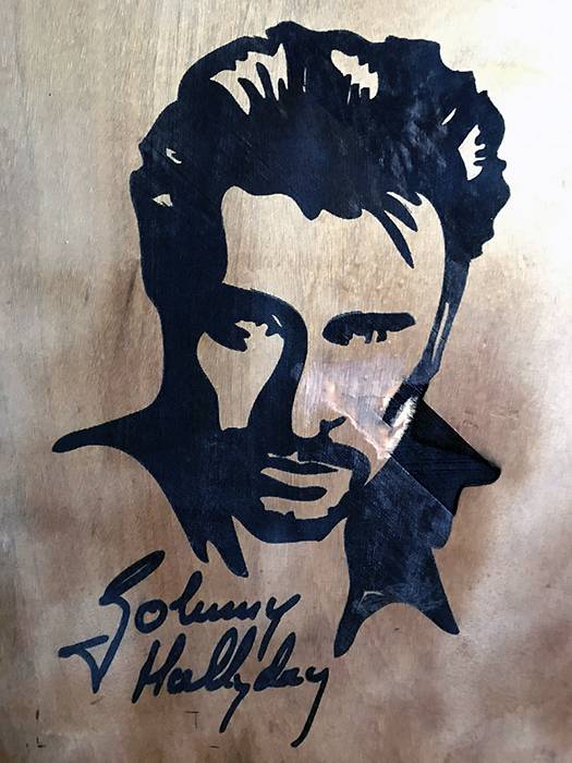

Bonsoir,
Bon, j'ai fait un branchement provisoire avec un fil pour pouvoir reprendre ma gravure en attendant de remplacer ce fichu câble chinois !!
Je crois que j'ai vraiment la poisse !!   :roll:
J'ai donc repris la gravure à partir de zéro et j'étais super content d'avoir réussi à caler pile-poil ma pièce sur le plateau avec le laser après avoir ouvert la CNC pour faire la réparation.
Mais voilà, c'était trop beau !!   :evil:
Pour je ne sais quelle raison, la CNC a gravé un petit morceau qui ne figurait pas dans mon fichier gcode !  :roll:
J'ai essayé de reprendre le défaut à la Dremel, mais le problème, c'est que le laser ne fait pas que brûler le bois en surface, il le creuse également.
J'ai donc réussi à finir ma gravure, mais le résultat n'est as terrible. Dommage, ça avait bien commencé.
Je n'ai plus qu'à refaire le câblage de mon laser en espérant que ça ne se reproduise pas.
