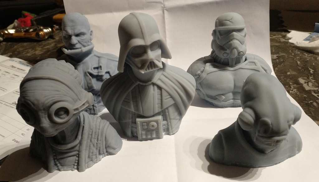

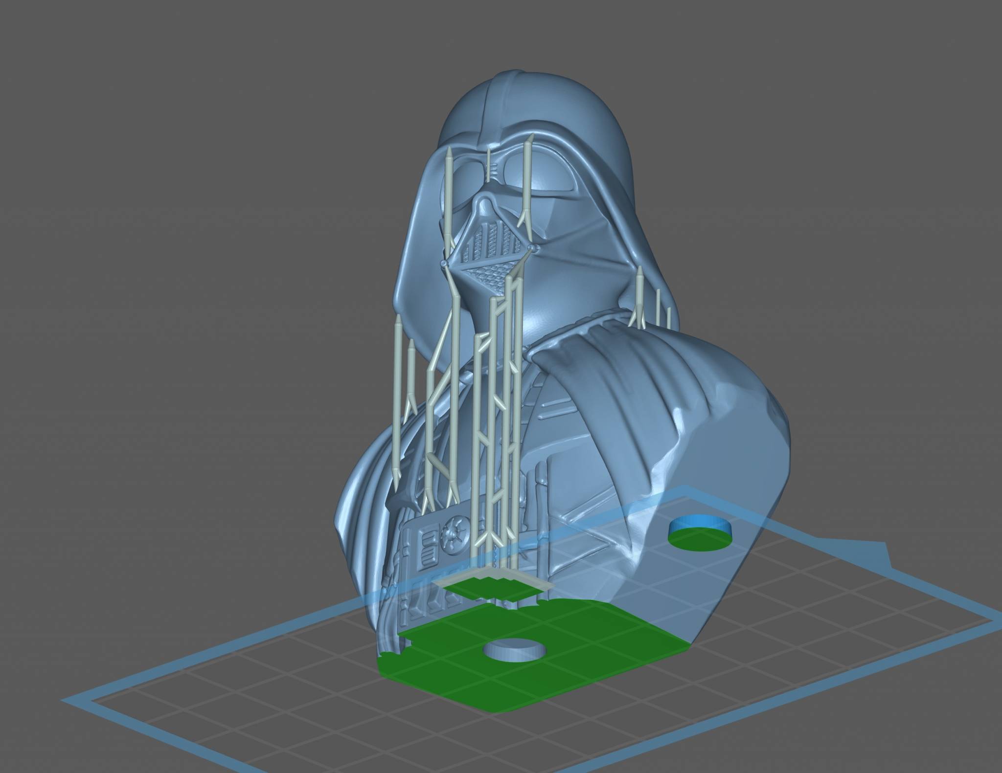

Tous mes bustes sont fait à plat, ils sont creux et j'ai jamais eu de souci. On peut considérer qu'ils se comportent comme des demi-sphères avec des parois peu régulières. Quand j'évide je laisse une paroi de 2mm. Je mets quelques supports pour les parties en porte à faux et des fois à l'intérieur car il a aussi des parties en porte à faux qui peuvent apparaître quand on évide.

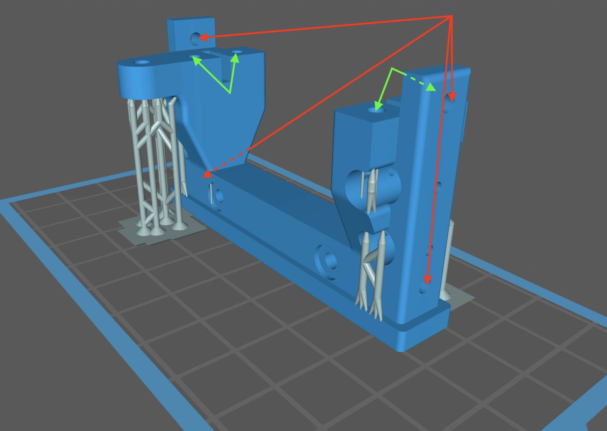

Même chose pour des pièces plus techniques :
583553111_Capturedecran2020-04-13a00_15_38.thumb.jpg.350c575f8b0b9f8cc8259c433d46a44c.jpg
Par contre j'avais fait cette figurine pour un copain (en fait c'était pour comparer le rendu avec son imprimante à filament) :
https://www.thingiverse.com/thing:3882894/files
La pas le choix, faut mettre sur support, et trouver un bon angle d'inclinaison pour éviter de mettre trop de supports justement.
Donc comme dit Pascal, y a la théorie et y a la pratique, à chacun de voir ce qui est le mieux pour chacune de ses pièces et de ses attentes.
