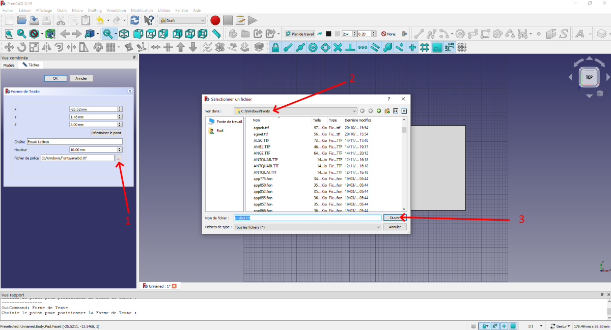

rampa Posté(e) Mai 9, 2020 Partager Posté(e) Mai 9, 2020 Bonjour Sur Freecad, j'aimerait savoir comment on arrive a entrer du texte, j'ai suivi des vidéo, mai je n'arrive pas a entrer des caractères !!!, comment dois je faire pour y arrivé ?, merci Lien vers le commentaire Partager sur d’autres sites More sharing options...
jmarie3D Posté(e) Mai 9, 2020 Partager Posté(e) Mai 9, 2020 Tu pourrais nous dire précisément ce que tu veux faire ? Parce que là, c'est pas clair. Lien vers le commentaire Partager sur d’autres sites More sharing options...
rampa Posté(e) Mai 9, 2020 Auteur Partager Posté(e) Mai 9, 2020 Je voudrais faire une petite plaque avec un nom pour mettre sur un bateaux radio commandé, et d'autre plaque que je ne sais pas faire en 3d sur inkscap Lien vers le commentaire Partager sur d’autres sites More sharing options...

Marc3D Posté(e) Mai 11, 2020 Partager Posté(e) Mai 11, 2020 (modifié) Le principe est simple: Créer une forme avec Part ou Part Design. Aller dans l'atelier Draft. Sélectionner l'outil Shape (le grand S jaune). Écrire le texte. Il faut sélectionner une fonte sinon rien n'apparait! Déplacer le texte en repassant dans l'atelier Part ou Part Design (le texte est nommé ShapeString si on ne l'a pas renommé). Donner du relief au texte (avec l'outil d'extrusion). Placer le texte où on veut, il se déplace comme un autre objet. PS. La dernière version de FreeCAD est la 0.18, la dernière beta la 0.19 (c'est celle que j'utilise). Il y a de grandes différences d'une version à l'autre (améliorations), malgré leur numéro 0.xx Modifié (le) Mai 11, 2020 par Marc3D 2 Lien vers le commentaire Partager sur d’autres sites More sharing options...

rampa Posté(e) Mai 11, 2020 Auteur Partager Posté(e) Mai 11, 2020 En suivent toute les données reçue, et tous les teste que j'ai pu faire, je n'y arrive pas a mettre du texte sur le model !!!!!, je ne sais plus comment faire ??? A chaque fois le "ShapeString" est en erreur, et quand je repas dans "part", il ne se passe rien, je n'arrive pas a déplacer le texte, en plus, par freecad, je ne trouve pas le fichier des fontes !!!! Lien vers le commentaire Partager sur d’autres sites More sharing options...
Forthman Posté(e) Mai 11, 2020 Partager Posté(e) Mai 11, 2020 Il y a 3 heures, Marc3D a dit : Le principe est simple: Écrire le texte. Il faut sélectionner une fonte sinon rien n'apparait! Faudrait peut-être commencer par bien suivre ce qu'on te dit !!!!!! Tu es sous quel système ????? Sur Linux les fontes sont ici !!! : /usr/share/fonts/ !!!!! Sous Windows je sais pas !!???? Lien vers le commentaire Partager sur d’autres sites More sharing options...
Bud.fr Posté(e) Mai 11, 2020 Partager Posté(e) Mai 11, 2020 Salut Sous Windows : C:\Windows\Fonts A+ 1 Lien vers le commentaire Partager sur d’autres sites More sharing options...
rampa Posté(e) Mai 11, 2020 Auteur Partager Posté(e) Mai 11, 2020 merci pour les réponses , je suis sous Windows 10, et le plus dure est que je vois dans le fichier Windows le fichier des fontes, mais dans freecad il n’apparaît pas,!!, je ne comprend pas pour quoi ??, je vais encore tester comme vous l'avez expliqué, merci Lien vers le commentaire Partager sur d’autres sites More sharing options...
Poisson21 Posté(e) Mai 11, 2020 Partager Posté(e) Mai 11, 2020 J'ai eu le même problème avec les fonts sous windows, l'accès à l'air bloqué pour les programmes tiers, j'ai due copier l'intégralité du dossier ailleurs pour pouvoir l'utilisé. Lien vers le commentaire Partager sur d’autres sites More sharing options...
Marc3D Posté(e) Mai 11, 2020 Partager Posté(e) Mai 11, 2020 (modifié) Il y a plein de fichiers fonts dans les sous-répertoires de FreeCAD C:\FreeCAD\bin\Lib\site-packages\matplotlib\mpl-data\fonts\ttf\ D'une manière générale, chercher les fichiers *.TTF PS. Pour trouver rapidment tout type de fichiers sous Windows, installer Everything (freeware bien plus rapide que la recherche windows) https://www.voidtools.com/ Modifié (le) Mai 11, 2020 par Marc3D Lien vers le commentaire Partager sur d’autres sites More sharing options...

Bud.fr Posté(e) Mai 11, 2020 Partager Posté(e) Mai 11, 2020 Salut Dans Draft, on clique sur l'icône en forme de S, et puis dans le menu qui s'ouvre, on clique sur les 3 petits points (1), ensuite on va chercher les fonts de Windows (2) et on choisis la font de son choix (3) A+ 1 Lien vers le commentaire Partager sur d’autres sites More sharing options...
rampa Posté(e) Mai 12, 2020 Auteur Partager Posté(e) Mai 12, 2020 Le 11/05/2020 at 12:56, rampa a dit : J'ai déjà testé cette techique, je suis en freecad 0.18 et la fenêtre n’apparaît pas, ni la petite fenêtre dans le tableau, le tableau des fonts n'arrive pas sur ce programme 0.18, dommage. Lien vers le commentaire Partager sur d’autres sites More sharing options...
