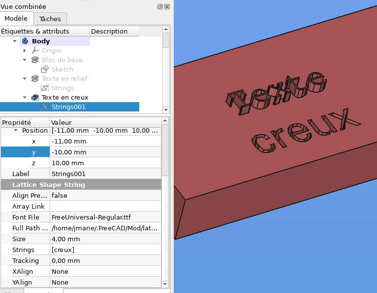

rampa Posté(e) Mai 14, 2020 Auteur Partager Posté(e) Mai 14, 2020 Je suis arrivé a télécharger le 0.19, mais il est totalement impossible de ce connecter sur les fonts et de continuer le travail vers une gravure !!, avec le 0.18, on voie les fonts mais on n'arrive pas a aller plus loin, que doit je faire pour mettre un titre dans un bloque, merci Lien vers le commentaire Partager sur d’autres sites More sharing options...
jmarie3D Posté(e) Mai 14, 2020 Partager Posté(e) Mai 14, 2020 (modifié) Il y a un autre moyen de créer du texte en relief, c'est l'outil String de l'atelier Lattice2 (atelier à installer par l'utilitaire Addon Manager). Mais c'est pareil, il faudra quand même bien accéder aux polices de caractères de ton système. Qu'est-ce que tu veux dire par il y a 30 minutes, rampa a dit : il est totalement impossible de ce connecter sur les fonts ? Modifié (le) Mai 14, 2020 par jmarie3D Lien vers le commentaire Partager sur d’autres sites More sharing options...
rampa Posté(e) Mai 15, 2020 Auteur Partager Posté(e) Mai 15, 2020 avec le 0.18, je retrouve le fichier des fonts, mais n'arrive pas a le faire fonctionner avec le 0.19, la demande du fichier des font n’apparaît pas, ni le fichier"shape string", je vais encore tester et charger l’atelier "lattice" Lien vers le commentaire Partager sur d’autres sites More sharing options...
rampa Posté(e) Mai 16, 2020 Auteur Partager Posté(e) Mai 16, 2020 Je suis arrivé a faire du lettrage avec freecad "lattice 2", mais il est enregistré en "FCStd", j'aimerai savoir s'il est possible de faire son "Gcode" avec Openbuilds control, et comment y arriver, merci Lien vers le commentaire Partager sur d’autres sites More sharing options...

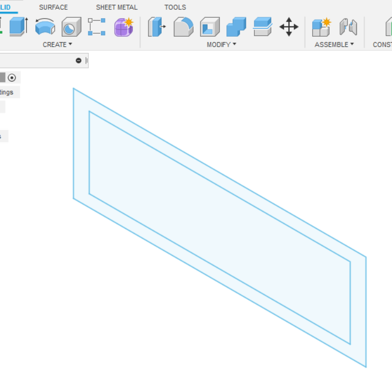

rampa Posté(e) Mai 16, 2020 Auteur Partager Posté(e) Mai 16, 2020 en DXF, je n'ai que le contour et pas les intérieurs Lien vers le commentaire Partager sur d’autres sites More sharing options...
rampa Posté(e) Mai 17, 2020 Auteur Partager Posté(e) Mai 17, 2020 Jean-Claude Garnier, voici le fichier que je n'arrive pas a mettre pour le graveur Il est dessiné avec freecad 0.19 Liberty.FCStd Lien vers le commentaire Partager sur d’autres sites More sharing options...
Vector Posté(e) Mai 17, 2020 Partager Posté(e) Mai 17, 2020 (modifié) Salut @rampa si tu souhaites appeler Jean-Claude Garnier, essaye ceci : Allo Jean-claude.mp4 Modifié (le) Mai 17, 2020 par Vector Lien vers le commentaire Partager sur d’autres sites More sharing options...
rampa Posté(e) Mai 17, 2020 Auteur Partager Posté(e) Mai 17, 2020 @Jean-Claude Garnier Voici le fichier en FCStd, que je doit convertir en fichier Gcode Liberty.FCStd Lien vers le commentaire Partager sur d’autres sites More sharing options...
Jean-Claude Garnier Posté(e) Mai 17, 2020 Partager Posté(e) Mai 17, 2020 il y a 31 minutes, rampa a dit : Jean-Claude Garnier, voici le fichier que je n'arrive pas a mettre pour le graveur Hahaha c'est marrant le passage entre Facebk et ici.... Bon, j'ai installé Freecad sur mon PC Linux RIEN QUE POUR TOI (pitain, caisse qui faut pas faire, hein......) Je ne suis pas "câblé" pour ce logiciel mais on va regarder ce qu'on peut faire. Tu as raison, à l'instant T, je n'ai pu récupérer que le cadre. GRRRRR.... Mais je lâche pas le morceau Lien vers le commentaire Partager sur d’autres sites More sharing options...

Forthman Posté(e) Mai 17, 2020 Partager Posté(e) Mai 17, 2020 Les deux objets ne sont pas fusionnés, il faut faire l'union des deux éléments Body et Extrude avec l'opération booléenne correspondante dans l'atelier Part Lien vers le commentaire Partager sur d’autres sites More sharing options...
