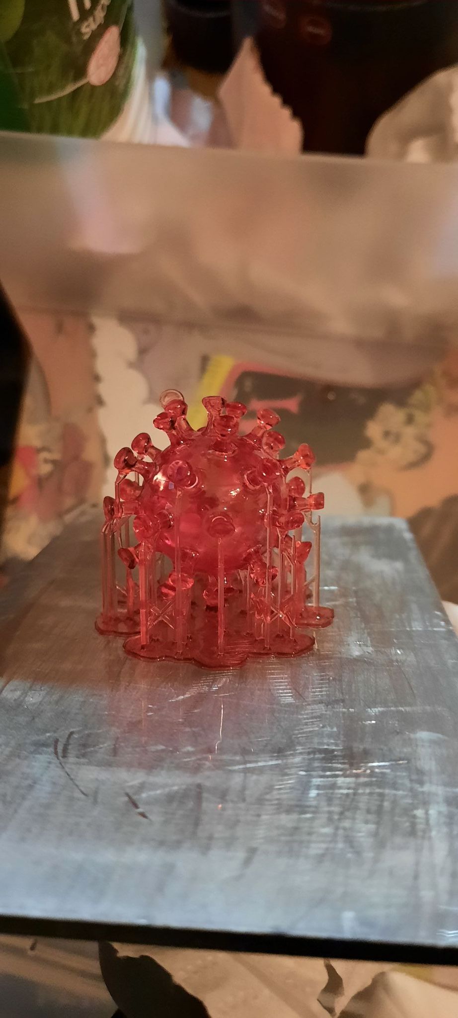

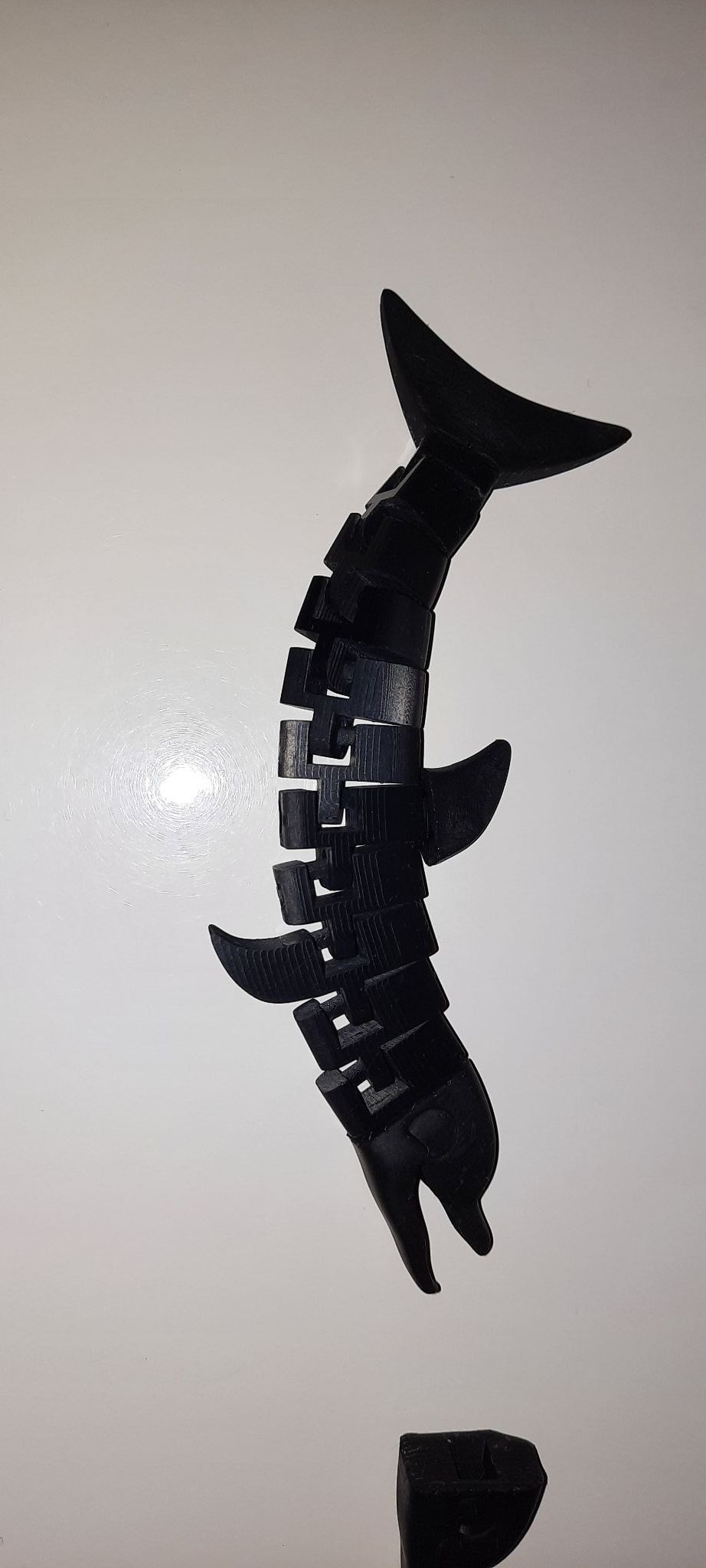

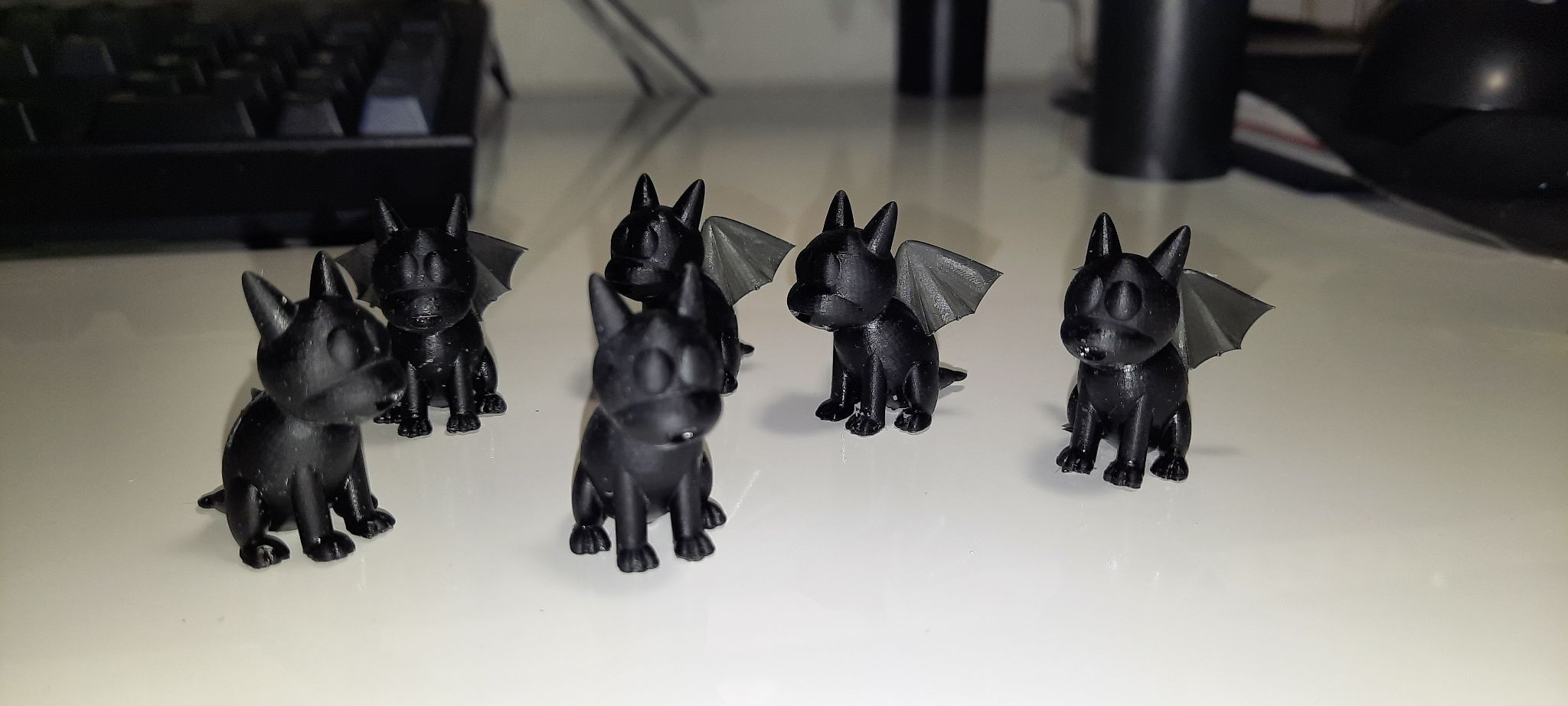

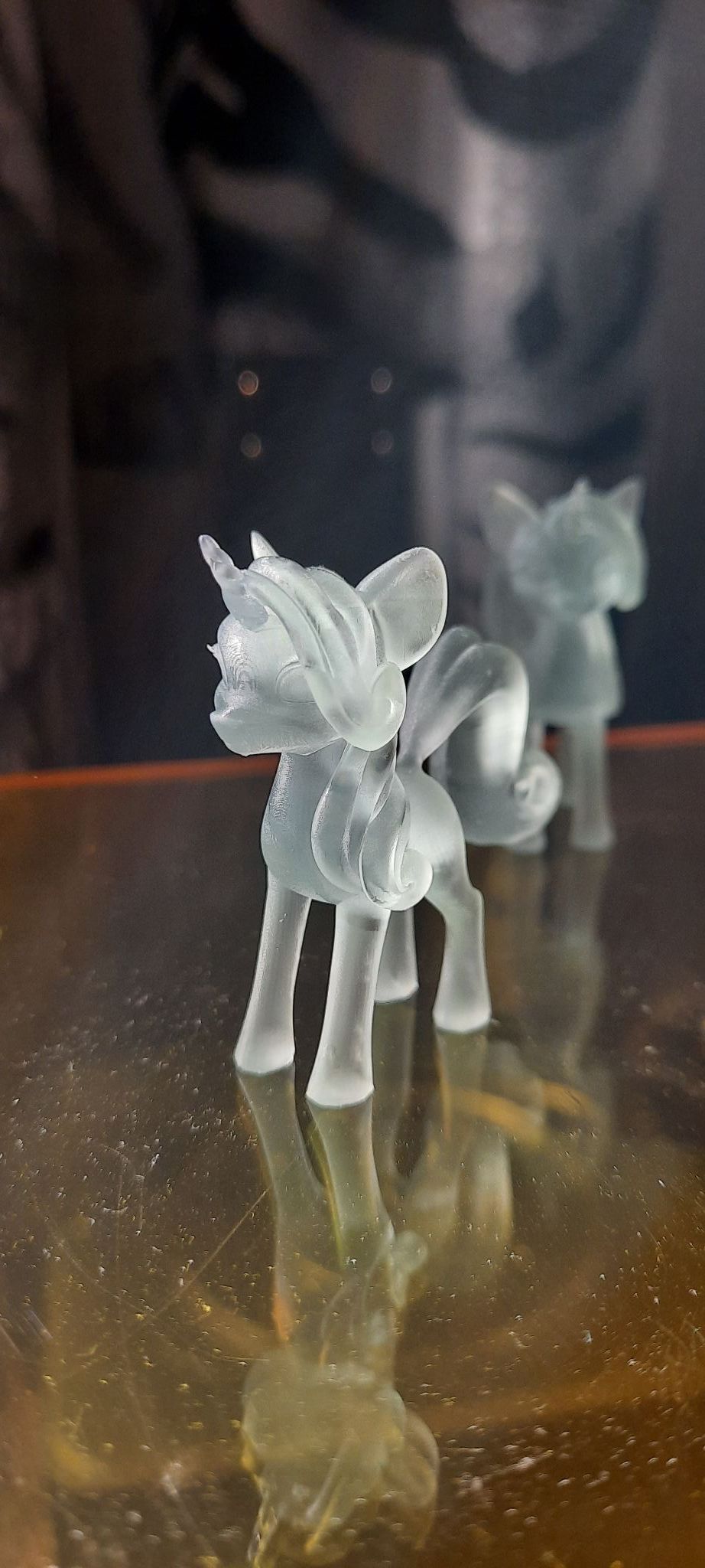

souriceaux Posté(e) Mars 7, 2022 Partager Posté(e) Mars 7, 2022 Bonsoir, Tout nouveau dans le domaine de la résine, je vous donne mon aperçu sur l’utilisation et le nettoyage avec de la résine lavable "Elegoo". La première impression a été complétement raté du fait de mauvais paramètres. Les autres ont été une réussite: Pour le nettoyage, j'utilise de l'Alcool Ménager Supérieur 95° Tout y passe, même le FEP Puis après nettoyage, tous les résidus et chiffons vont dans la cabine UV de chez Elegoo, ceci afin de durcir l'intégralité de la résine Pour un débutant, cette petite machine est vraiment superbe. Je vais peut être aussi effectuer un achat pour un scanner 3D afin de réaliser plus d'objets (A voir) @+ pour la suite 1 Lien vers le commentaire Partager sur d’autres sites More sharing options...

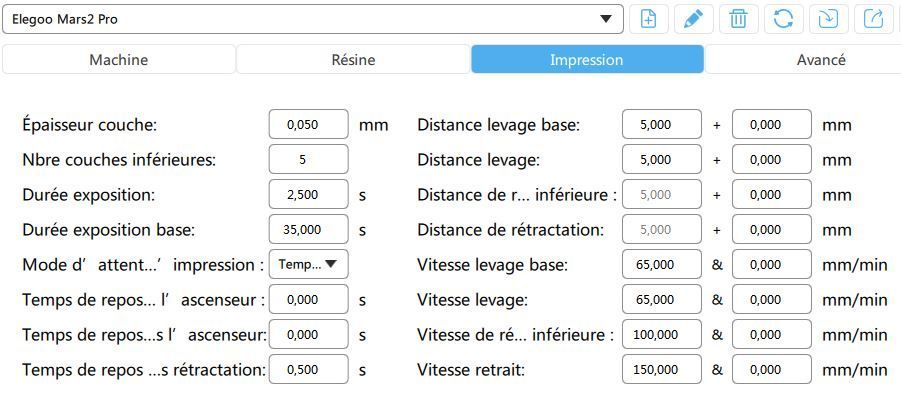

Yamh Posté(e) Mars 8, 2022 Partager Posté(e) Mars 8, 2022 Très beau rendu @souriceaux Quelle est la différence de temps d'exposition entre tes pièces en noir et translucide ? Merci J'ai aussi acheté de la Elegoo lavable à l'eau de couleur grise, j'attends de recevoir des protections d'écrans et je m'y attaque. Lien vers le commentaire Partager sur d’autres sites More sharing options...
Curlybis Posté(e) Mars 8, 2022 Partager Posté(e) Mars 8, 2022 C'est quoi l'intérêt d'acheter une résine nettoyable à l'eau, plus chère qu'une résine standard, si c'est pour la nettoyer à l'alcool ? Lien vers le commentaire Partager sur d’autres sites More sharing options...
souriceaux Posté(e) Mars 8, 2022 Partager Posté(e) Mars 8, 2022 (modifié) Pour répondre dans l'ordre. Je mets en une copie d'écran des réglages en fonction de la résine/ Concernant le nettoyage, @Curlybis, ici l'eau est relativement calcaire et je me suis aperçu lors de l'exposition aux UV que le rendu n'était pas terrible. De plus, lors du nettoyage du FEP, le film restait opaque (calcaire) Donc un nettoyage complet de la machine et des pièces me semble (pour moi) plus approprié avec l'alcool ménager (peu cher). Juste une petite expérience de mon vécu Oups, un rajout: concernant la résine foncée (couleur noir), j'utilise les paramètres Elegoo conseillé Modifié (le) Mars 8, 2022 par souriceaux 1 Lien vers le commentaire Partager sur d’autres sites More sharing options...
