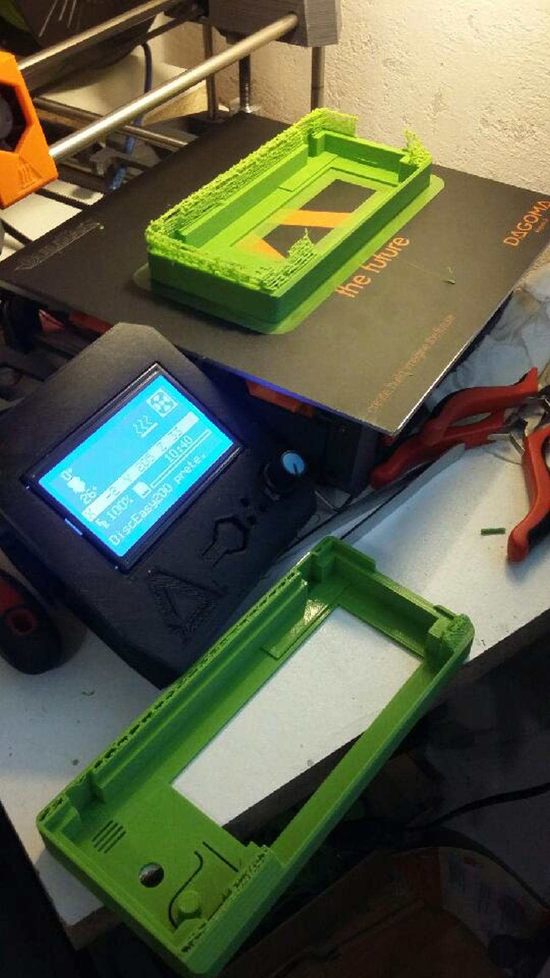

Destroileur Posté(e) Avril 11, 2017 Partager Posté(e) Avril 11, 2017 (modifié) Bonjour à tous ! Apres avoir utilisé la configuration suivante: "Version Beta ICE FILAMENTS Gracious Green (V1.4b - 7 mai 2016)" je rencontre un soucis lors des impressions des grandes pièces. Vous comprendrez mieux avec la photo: J'ai aussi eu sur d'autres pièces des cas de tête bouché... Apres avoir finis un rouleau complètement et bien entamé le second je commence à perdre patiente avec ce filament. Modifié (le) Avril 11, 2017 par Destroileur Lien vers le commentaire Partager sur d’autres sites More sharing options...
jef Posté(e) Avril 11, 2017 Partager Posté(e) Avril 11, 2017 têtes bouchées, j'ai eu avec un de leurs blanc, ce qui donne le meme resultat que sur ton impression; J'ai presque resolu le soucis en augmentant la température et diminuant le flow mais cela n'a pas résolu à chaque fois le wonderous white s'imprime pas mal (1 bobine d'imprimée) le gentle grey, c'est mon préféré; imprimé nickel avec profil filo 3d vert... 2 bobines. mais c'etait avant, depuis j'ai eu des claquements sur les autres bobines. j'ai donc pris le profil filo rouge, 220 degrés, plus de claquements. sur discovery Lien vers le commentaire Partager sur d’autres sites More sharing options...
