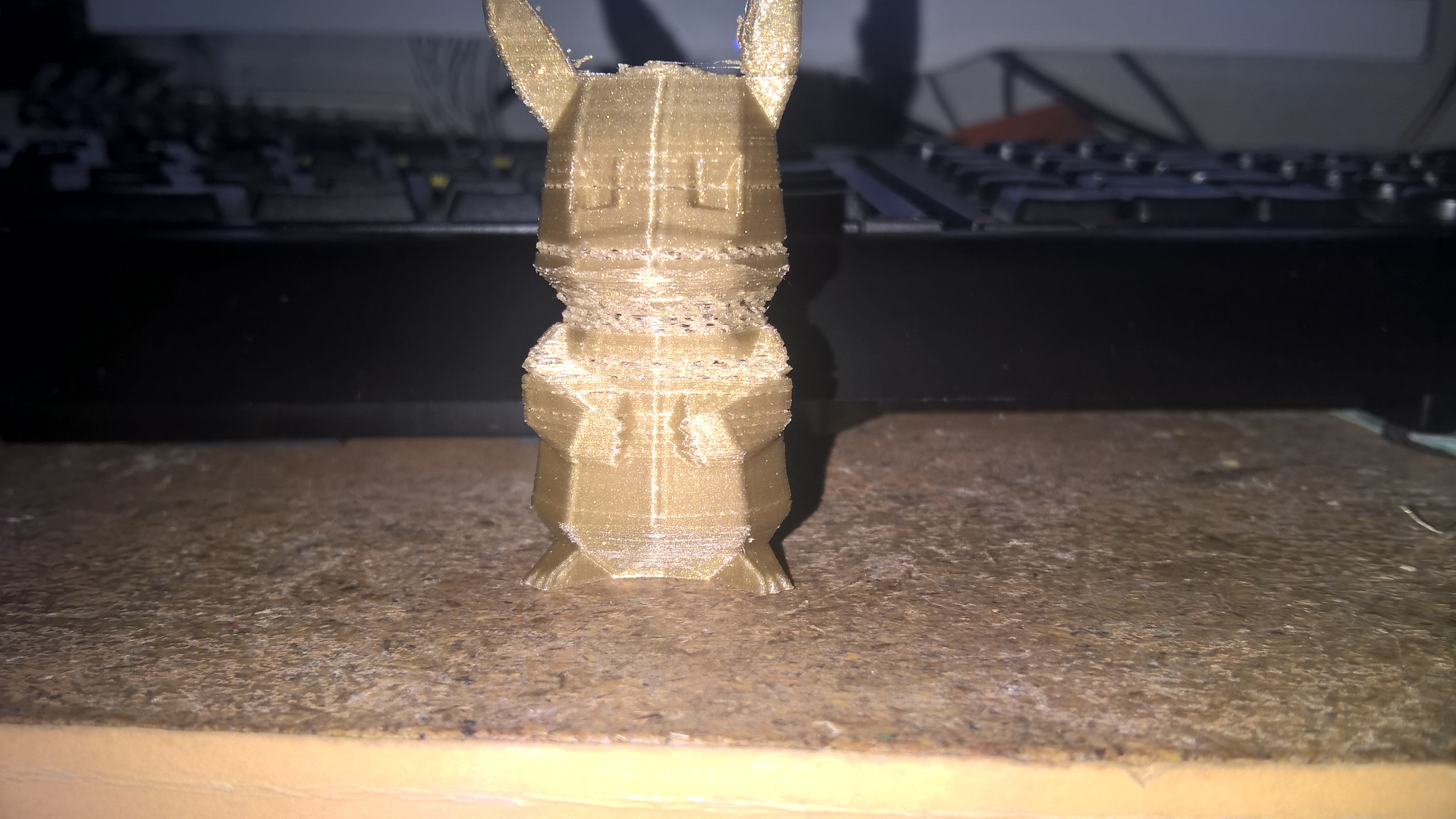

Salut , j'ai imprimé un pikachu low poly en chromatik or avec ton profil.
Il faut que j'augmente le flow car là on dirait qu'il s'est fait égorgé :P
Sinon le ice filaments me tente bien , mais c'est 750gr de fil ou avec la bobine incluse ? car elle me parait petite sur les images.

on parle toujours du filament donc 750gr de fil comme le Chromatik.
Par contre waou effectivement tu auras de sacrés ajustements à faire, surtout le flow mais là quand même c'est chaud tu dois au moins passer à 99 (voir plus) :D.
Ta buse n'est pas partiellement bouchée ?
En tout cas ton retour est top, ça permet vraiment de constater les différences entre nos imprimantes.

J'ai imprimé en gris sans problème avant de changer le filament , dans le doute je vais vérifier :)
Edit : non pas de buse bouchée :D
Edit 2 : le problème reste le même peut importe les réglages et sur cura by dagoma aussi.
Edit 3 : j'ai imprimé un pikachu en octofiber gris et pas de problème , du coup j'ai réessayer en or et là sa fonctionne.
Le pikachu or et le gris imprimé avec cbd et le (vraiment) tout petit socle triforce avec ton profil.
Les pikachus ont un double menton :D
Du coup demain je réessaye ton profil sur un pikachu ou la triforce en taille normal (7h10 d'impression)

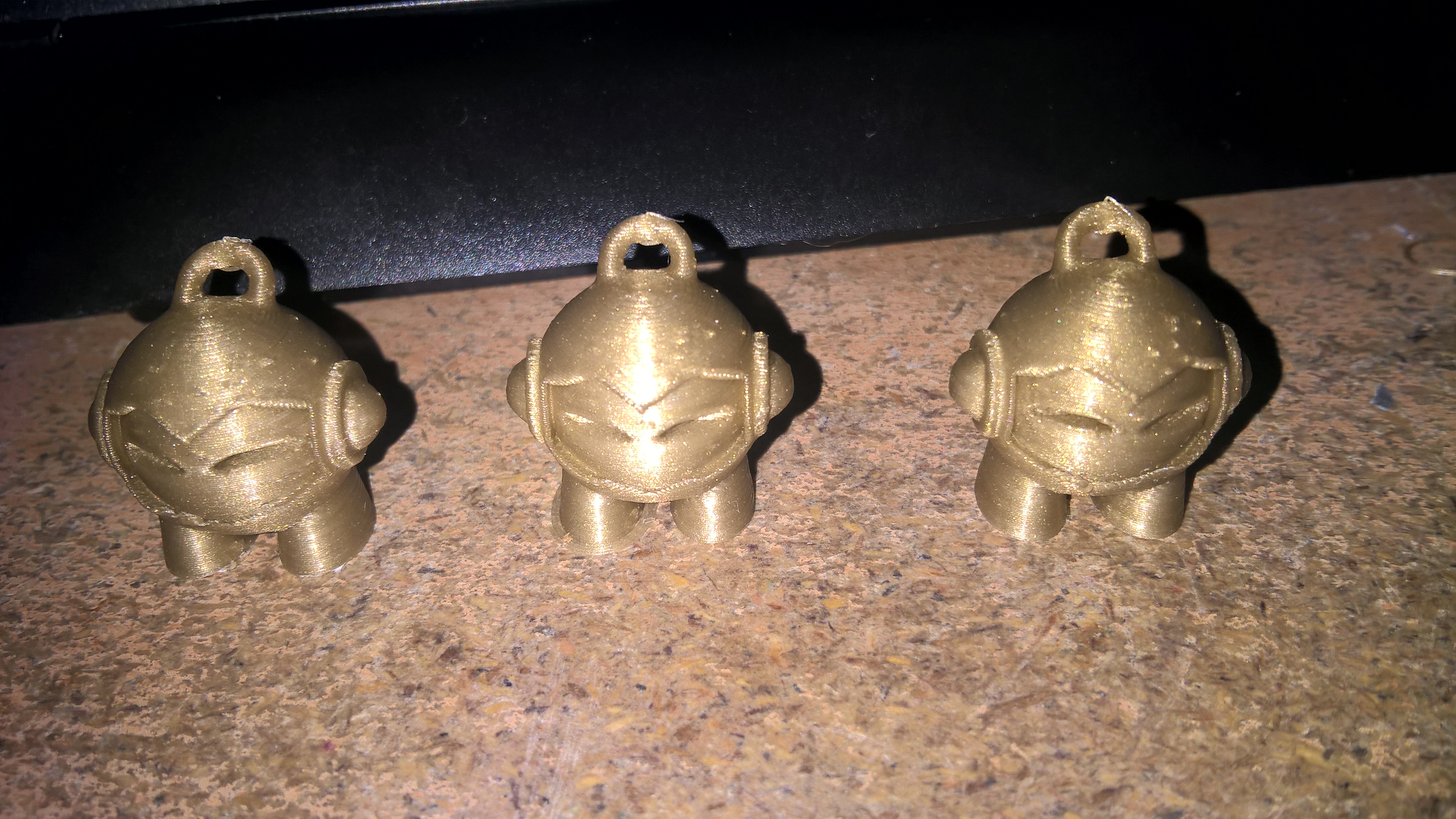

3 petites impressions avant d'aller dodo , de gauche à droite 93,92,91 en flow et 0.2 en couche
Une petite idée pour enlever les "petites boules" du dessus ?

Sous Simplify3D, c'est dans la section "Bridging" qu'il faudrait agir. "Bridging" vient de "bridge", c'est à dire "pont" en français. En réglant correctement les paramètres en question tu peux imprimer un pont sans support. En l'occurrence, pour le petit anneau, c'est très facile à régler mais c'est toujours long car il faut tester chaque incrément (modification infinitésimale des valeurs)

@gigui quels sont tes réglages ? Envois-les ici si tu peux exporter ton profil. Tu es bien sur Cura 15 ? A première vue j'aurai dit un soucis de vitesse d'impression mais difficile à vérifier sans avoir l'ensemble des réglages.
@filament-abs.fr A priori non, pour les filaments imitation bois (100% PLA) c'est normal d'avoir des procédés de ce type, ce n'est pas un soucis de fabrication. J'avais contacté Polymaker qui fait ça, maintenant je ne sais pas pour Chromatik mais la techno utilisée semble être pareil (et donc cela créer de la légèreté proche du bois, avec une texture granuleuse, tout en restant du PLA).
Et sinon pour le problème de @gigui il doit être sous Cura mais j'attends son retour. S'il est sur Cura et qu'il veut améliorer l'anneau il peut simplement créer un support "partout".

Bonsoir !
Ah c'est normal alors, mon profil ici présent n'est pas fait pour du 0.2 mais uniquement du 0.1 (aucun test en 0.15 ni 0.2, à part une impression pour constater d'ailleurs le même soucis que toi). Paradoxalement le 0.3 marche mieux que le 0.2 d'ailleurs j'avais moins de soucis :D.
Il faudra partir sur de différents réglages si tu veux imprimer en 0.2.
Je ne m'y suis pas penché mais je pourrai regarder ça prochainement, et si tu arrives à trouver des ajustements suffisant en 0.2 je serai preneur car ça pourra toujours servir ;)

Ah ok je pensais que ça ne changeait pas en fonction de la taille x)
je test octoprint et je donne des retours en 0.1 du coup (surement demain)

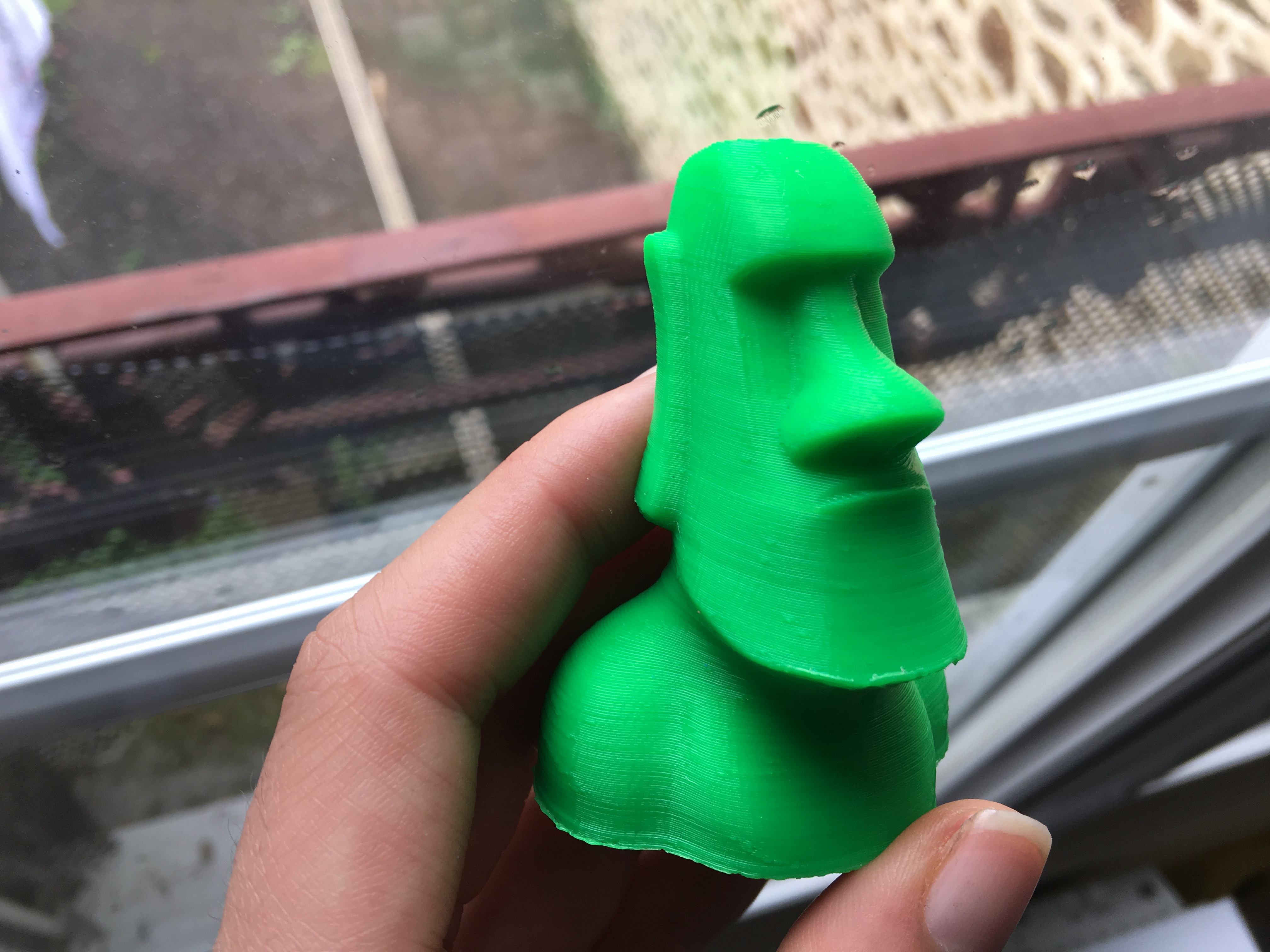

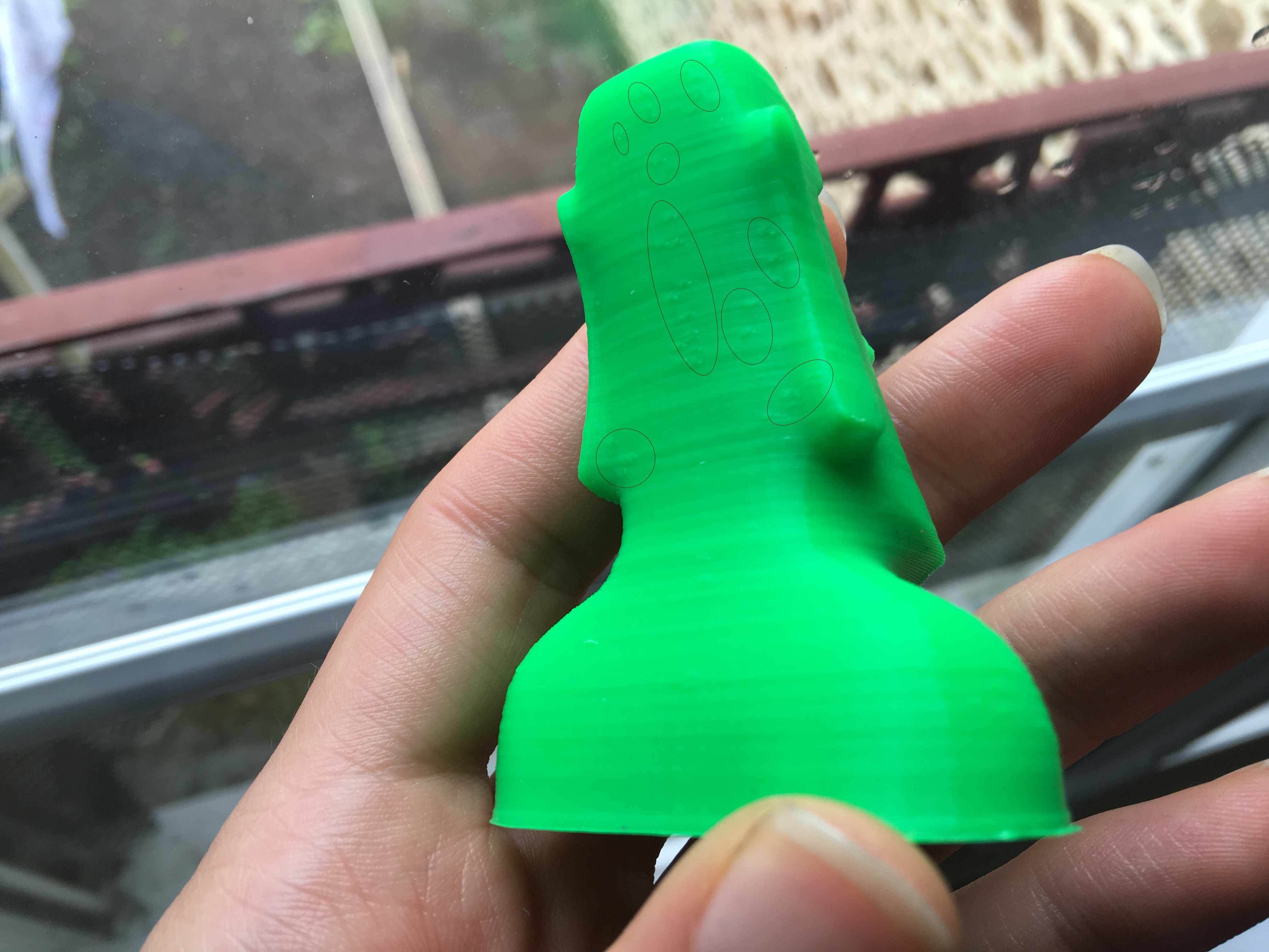

Salut @gigui,
J'ai fais un premier test sur un filament premium vert de PrintMeUp (donc les réglages dépendent un peu de ce filament), voici ce que j'ai essayé en augmentant un peu la vitesse d'impression mais pas trop sinon les blobs sont trop visibles : PLA Vert PrintMeUp (Rapide 0.2 - 12juin2016 - v0.3 ALPHA).ini
Mais j'ai quand même de mini-blobs que j'ai pas en 0.1 : 1465750322-img-0029-copie.jpg
Donc j'en conclus que y'a un autre paramétrage à faire, par exemple le flow.

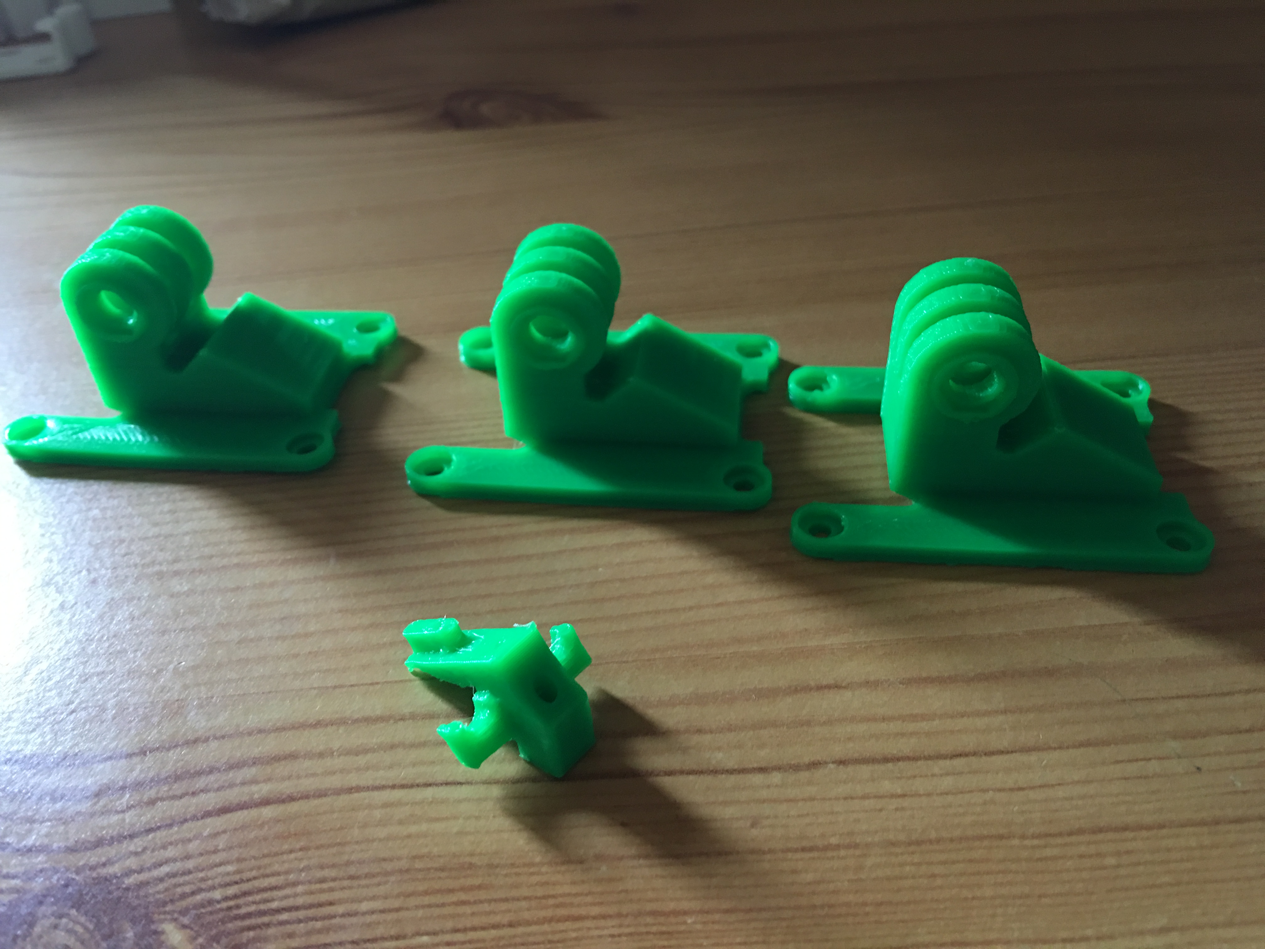

J'ai fais des pièces aussi avec une épaisseur de coque à 2.0 pour du drone et c'est résistant ainsi :
J'ai testé 3 vitesses (à gauche pareil que le profil 0.1, au milieu celui que j'ai mis dans ce post, et à droit une vitesse à 70 mm/s, comme le petit objet devant), en gros les blobs sont plus forts si la vitesse est plus importantes, je suis convaincu que j'ai loupé un truc donc déjà je testerai l'influence du flow et ensuite je regarderai si y'a pas d'autres paramètres à changer, comme le retract (le réduire quand on imprime à 0.2 serait plus "logique" théoriquement mais à tester).

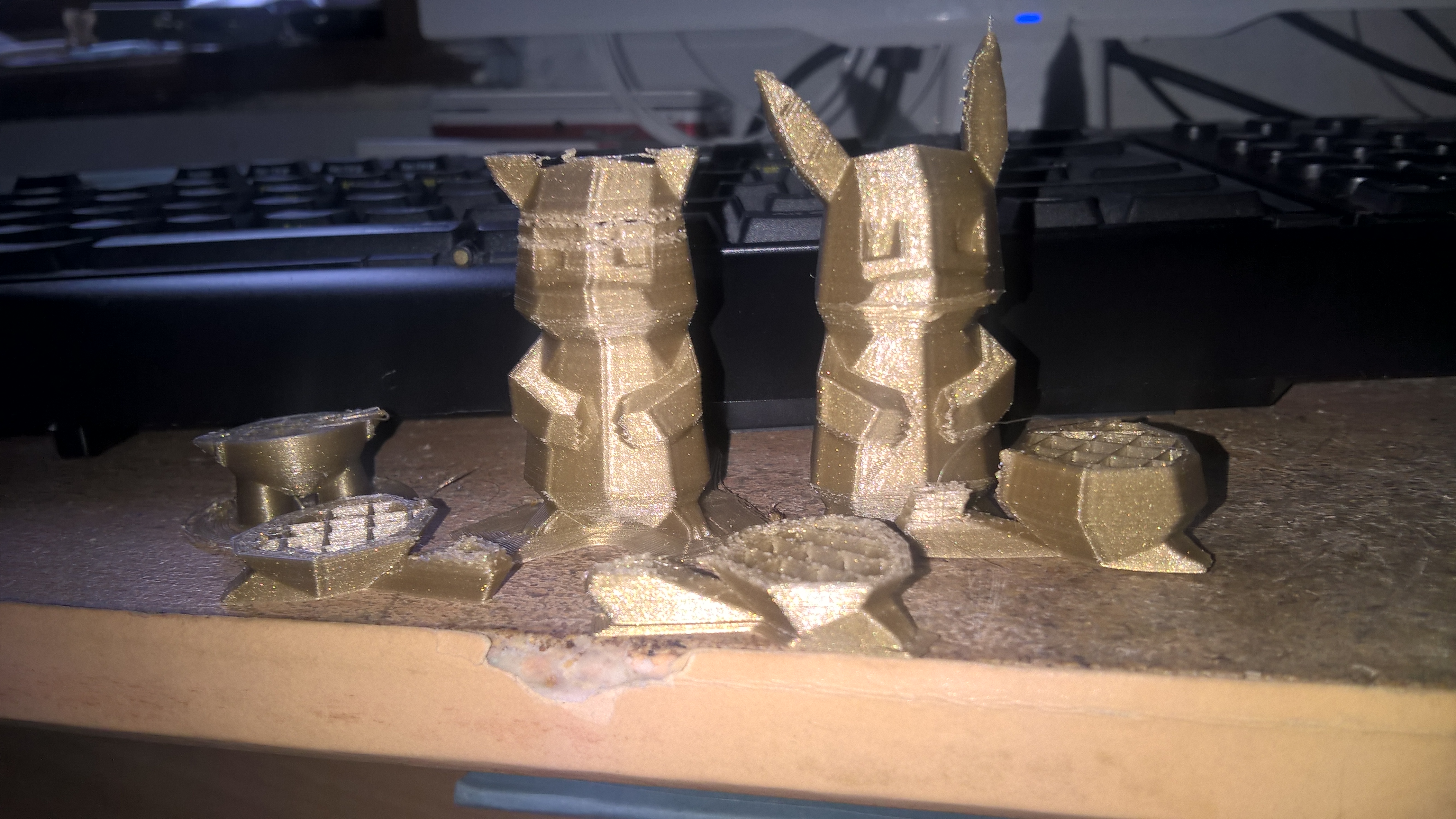

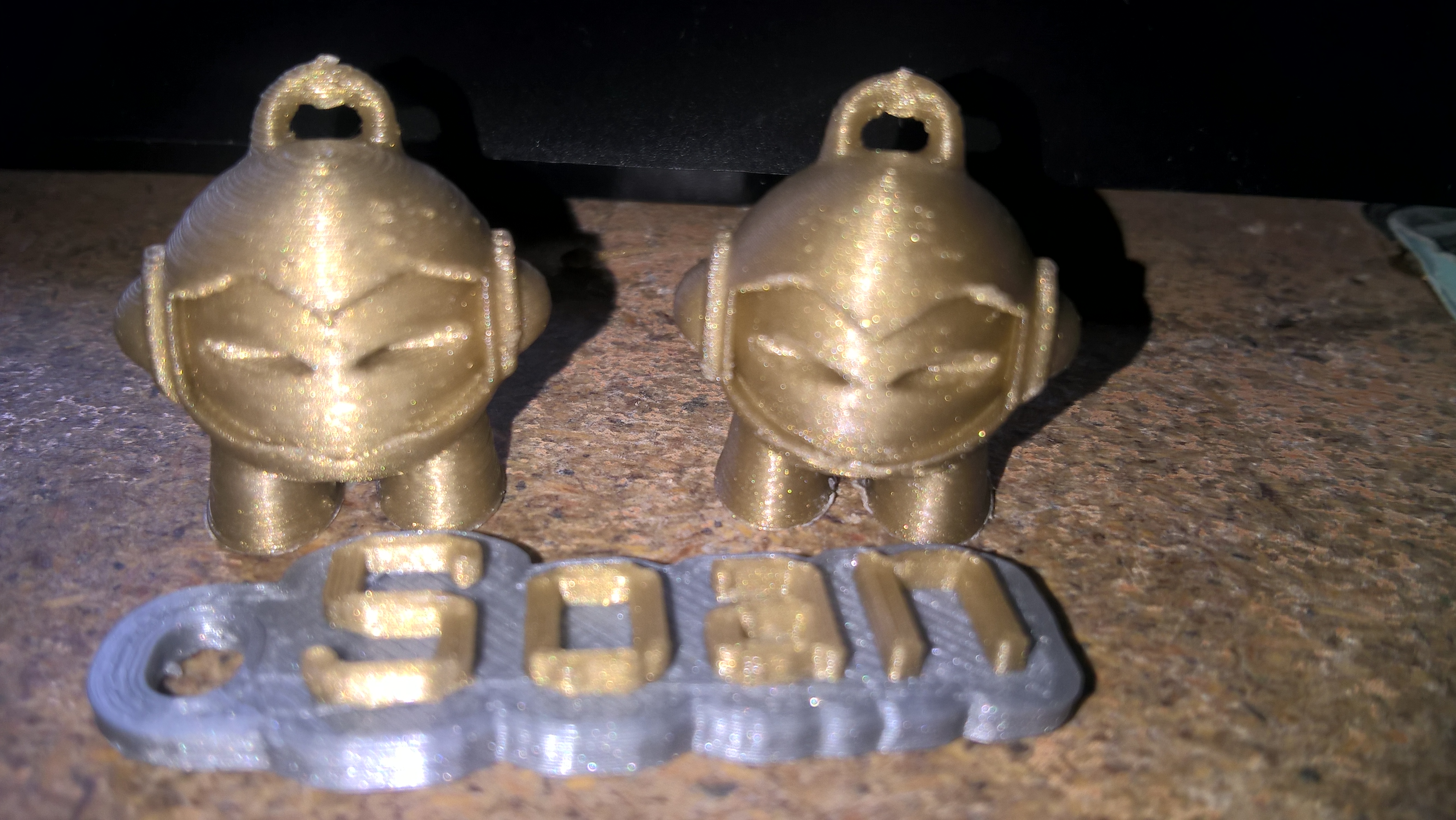

Pas mal le vert, moi je n'arrive toujours pas a imprimer avec ton profil or.
Des problème de sous extrusion peut importe quel flow et comme je débute je ne sais pas trop quoi changer pour résoudre ce problème.
Là sa fonctionne relativement bien , 0.2 à gauche et 0.1 à droite , encore un peu de blobs .
Mais là impossible , le pikachu presque entier à gauche avec ton profil sous extrude à la tête , celui à droite est fait avec les paramètres de base cbd et tous les autres sont des test mais impossible d'arrêter la sous extrusion.
