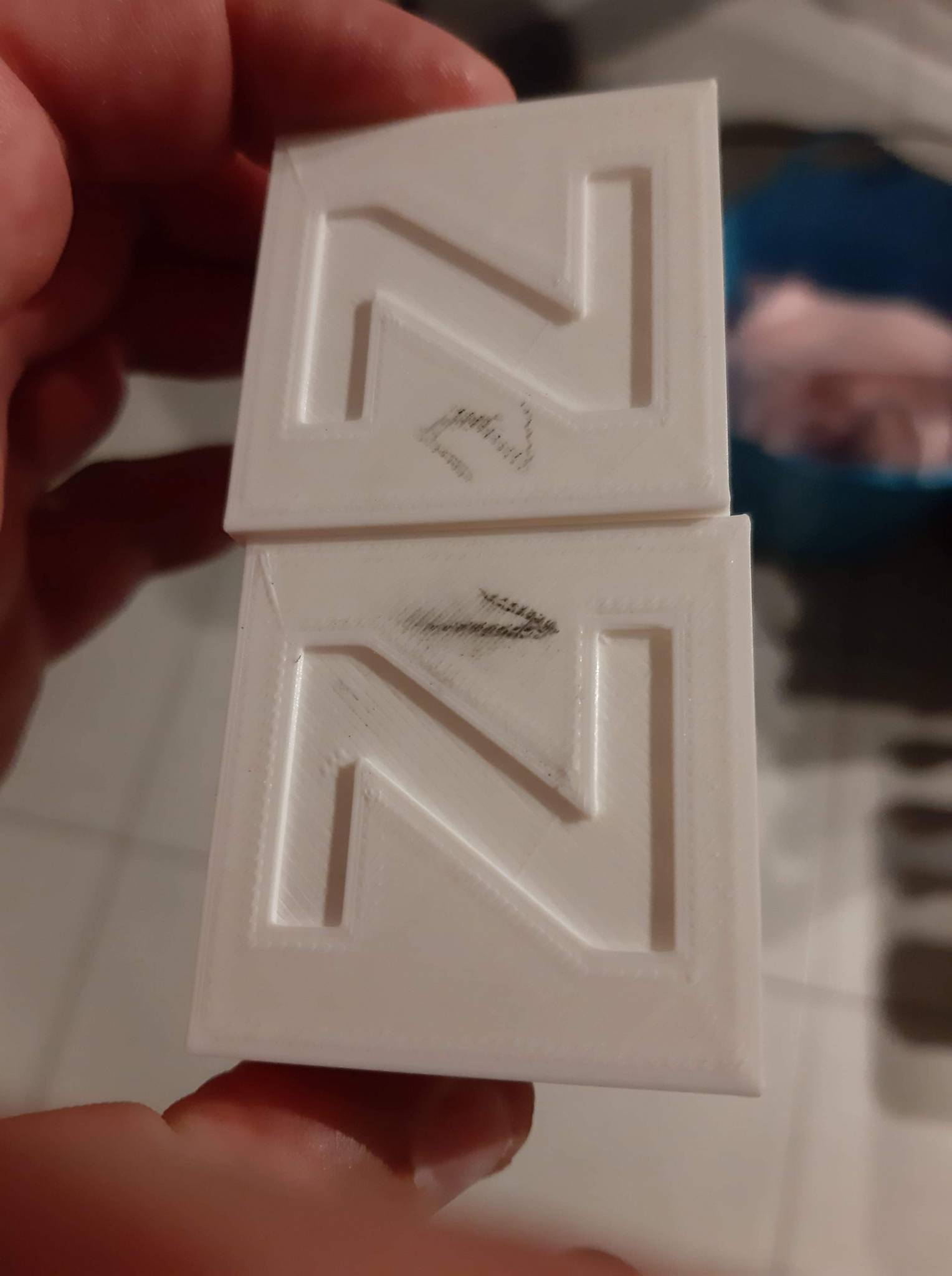

antho2940 Posté(e) Mai 12, 2020 Partager Posté(e) Mai 12, 2020 Bonjour J'ai une cr 10 s pro v2 depuis 4 mois, je n'ai jamais réussi à sortir une impression valable. J'ai demonter 4 fois la machine, le parallélisme, l'equerrage de la machine est parfait, je n'ai pas de points dur lorsque je fais bouger mes axes z . Je ne sais plus où chercher, bien sûr l'entreprise ou je l'ai acheté à fermé. J'ai contacté creality mais pas de réponse. J'ai également calibré les steps x y z et l extrudeur. Je désespère vraiment avec cette machine. Je ne sais plus quoi en faire. Merci à tous pour votre aide. Bonne fin de journée Lien vers le commentaire Partager sur d’autres sites More sharing options...

Avrel Posté(e) Mai 26, 2020 Partager Posté(e) Mai 26, 2020 Ton ventilateur de refroidissement est bien a 100% a partir de la deuxième couche ? Tu peux vérifier si tes tiges filetées de l'axe z sont bien en contact avec les axes des moteurs est si les coupleurs sont correctement serrés. Attention aussi aux deux noix en bronze de l'axe z ,si elles sont trop serrées elles peuvent sur-contraindre les tiges filetées 1 Lien vers le commentaire Partager sur d’autres sites More sharing options...
antho2940 Posté(e) Mai 26, 2020 Auteur Partager Posté(e) Mai 26, 2020 il y a 55 minutes, Avrel a dit : Ton ventilateur de refroidissement est bien a 100% a partir de la deuxième couche ? Tu peux vérifier si tes tiges filetées de l'axe z sont bien en contact avec les axes des moteurs est si les coupleurs sont correctement serrés. Attention aussi aux deux noix en bronze de l'axe z ,si elles sont trop serrées elles peuvent sur-contraindre les tiges filetées Oui le ventilateur est bien à 100%. Les coupleurs sont bien serrés et les tiges fileter ne viennent pas en contact avec l axe moteur. Les noix en bronze sont libres également.je désespère vraiment. Lien vers le commentaire Partager sur d’autres sites More sharing options...

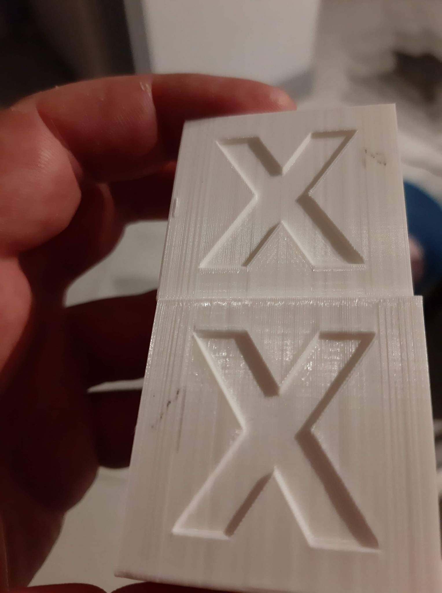

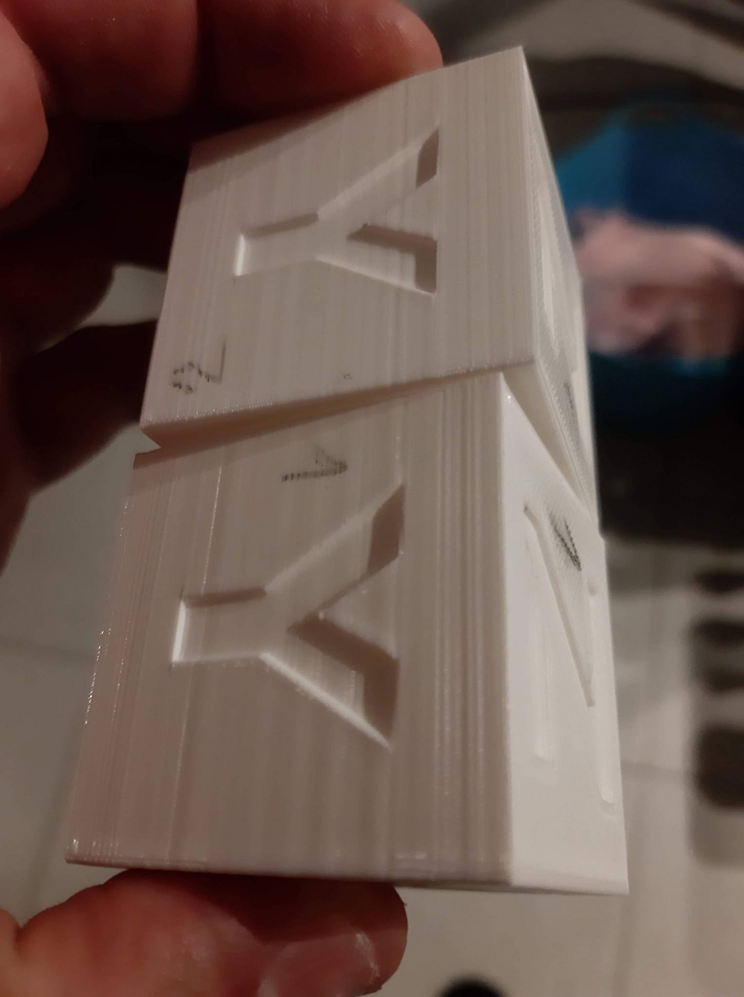

toonet Posté(e) Mai 26, 2020 Partager Posté(e) Mai 26, 2020 salut, au vu des photos, le pb semble venir sur les axes x et y. Quelques pistes à vérifier : Pas de variations de T° lors de l'impression? Pas de vibrations excessives sur les axes (x et y) ? Le plateau ne vacille pas ou ne vibre pas ? voir aussi si il n'y a pas de mauvais réglages de micro-pas du contrôleur de moteur. contrôle la vitesse de déplacement des axes x et y (dans le slicer et dans le firmware de l'imprimante) Au besoin, noter les vitesses d'accelerations dans ton imprimante, les baisser et faire des essais. Lien vers le commentaire Partager sur d’autres sites More sharing options...
antho2940 Posté(e) Mai 26, 2020 Auteur Partager Posté(e) Mai 26, 2020 Il y a 1 heure, toonet a dit : salut, au vu des photos, le pb semble venir sur les axes x et y. Quelques pistes à vérifier : Pas de variations de T° lors de l'impression? Pas de vibrations excessives sur les axes (x et y) ? Le plateau ne vacille pas ou ne vibre pas ? voir aussi si il n'y a pas de mauvais réglages de micro-pas du contrôleur de moteur. contrôle la vitesse de déplacement des axes x et y (dans le slicer et dans le firmware de l'imprimante) Au besoin, noter les vitesses d'accelerations dans ton imprimante, les baisser et faire des essais. Non pas de variation de température, le plateau n'a pas l'air de vibrer, j'ai calibré l imprimante, il n'y a pas eu d'amélioration. Mais se n'est pas pire non plus. J'ai utiliser 3 slicer différents, 3 qualité d'impression différentes sur les 3. Mais stries apparentes sur les 3. Lien vers le commentaire Partager sur d’autres sites More sharing options...
toonet Posté(e) Mai 27, 2020 Partager Posté(e) Mai 27, 2020 A tu vérifié tes contrôles d'accelerations dans le firmware de l'imprimante ? normalement, tu devrais avoir les valeurs 1000 pour x et y, fait un test à 800, puis 500 pour le jerk, tu devrais avoir 20 d'origine, fait un test à 15, puis 8 donc, 2 test à faire : x et y à 800, jerk à 15 x et y à 500, jerk à 8 Si ameliorations des prints, faudra paufiner les 2 reglages pour obtenir la meilleur valeurs pour ton imprimante (rapport vitesse/qualité d'impression) sinon faudra se rapprocher de creality... Lien vers le commentaire Partager sur d’autres sites More sharing options...

Titi78 Posté(e) Mai 29, 2020 Partager Posté(e) Mai 29, 2020 Le 26/05/2020 at 22:20, antho2940 a dit : Les coupleurs sont bien serrés et les tiges fileter ne viennent pas en contact avec l axe moteur Le coupleur est comment sur ta machine car il y en as de plusieurs sorte . Quand les tiges filetées ne sont pas en contact avec l'axe moteur, le coupleur fait ressors et il peu y avoir des différences de compression suivant les points durs qui peuvent provoquer ce genre de truc. Les stries sont très difficile a éviter même avec une machine bien réglée. plus la hauteur de couche est faible moins elles se voient Une synchronisation des 2 moteurs Z par courroie permet aussi d’améliorer les choses ... Lien vers le commentaire Partager sur d’autres sites More sharing options...
Titi78 Posté(e) Mai 29, 2020 Partager Posté(e) Mai 29, 2020 Edit : j'oubliais un truc tout bête : les galets et leurs roulements peuvent s'user voir même se détériorer quand il sont trop serrés. Cela entraîne un marquage dans le chemin de roulement ou une déformation du galet noir. Demonter les galets et Vérifier que les roulements ne craquent pas quand on les fait tourner entre les doigts Lien vers le commentaire Partager sur d’autres sites More sharing options...
antho2940 Posté(e) Mai 30, 2020 Auteur Partager Posté(e) Mai 30, 2020 Il y a 8 heures, Titi78 a dit : Le coupleur est comment sur ta machine car il y en as de plusieurs sorte . Quand les tiges filetées ne sont pas en contact avec l'axe moteur, le coupleur fait ressors et il peu y avoir des différences de compression suivant les points durs qui peuvent provoquer ce genre de truc. Les stries sont très difficile a éviter même avec une machine bien réglée. plus la hauteur de couche est faible moins elles se voient Une synchronisation des 2 moteurs Z par courroie permet aussi d’améliorer les choses ... Bonjour J'ai également une dagoma discoeasy 200 depuis 2 ans et j'ai bien une meilleure qualité d'impression. J'ai inversé les roues du bed avec celle de l axe z,pas d'amélioration. Lien vers le commentaire Partager sur d’autres sites More sharing options...
