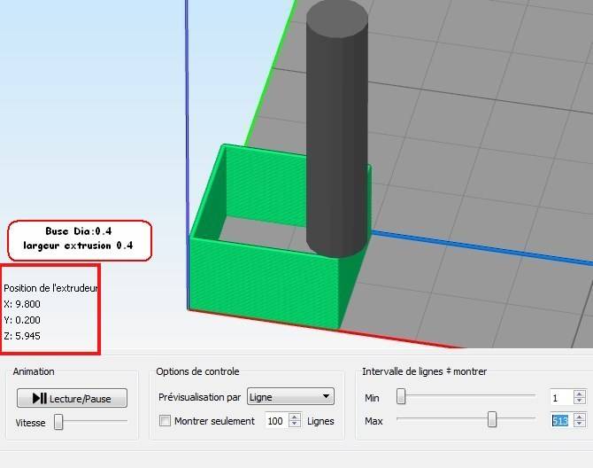

Galax-Ajh Posté(e) Mai 13, 2020 Partager Posté(e) Mai 13, 2020 Bonsoir Je viens de remettre en route ma DE200. J'y ai ajouté le haubanage et réglé la perpendicularité. Ensuite, j'ai voulu vérifier la calibration des axes X et Y. J'ai donc imprimé un cube de 25 x 25 mm. Le cube fait 25,4 x 25,4. J'ai ensuite imprimé un cube de 50 x 50 mm. Résultat : le cube fait 50,4 x 50,4. Du coup, je suis perplexe. Il semblerait que le diamètre de la buse (0,4 mm) ne soit pas prise en compte. J'utilise Ultimaker Cura pour créer mon gcode. Est-ce que j'ai oublié une option dans Cura ou faut-il prendre en compte ces 2/10e à chaque fois que je conçois une pièce ? Merci de vos lumières. V. Lien vers le commentaire Partager sur d’autres sites More sharing options...

Titi78 Posté(e) Mai 15, 2020 Partager Posté(e) Mai 15, 2020 Mettre un G41 G42 ce serait bien mais il ne faut pas avoir de déplacement inférieur au correcteur ce qui est difficile en impression 3d Des G2 G3 ce serait déjà bien surtout que les machines les connaissent. Pour savoir si tes 0.4 mm de trop viennent du gcode où de la machine (ajustement extrudeur step et flux ) il faut faire un gcode en mode vase et regarder dedans les coordonnées Lien vers le commentaire Partager sur d’autres sites More sharing options...
papajds Posté(e) Mai 15, 2020 Partager Posté(e) Mai 15, 2020 Bonsoir, Essai sur Simplify et le diamètre de la buse est bien pris en compte Sur un cube de 10x10 en mode spirale , buse de 0.4, largeur extrusion 0.4 Lien vers le commentaire Partager sur d’autres sites More sharing options...
Galax-Ajh Posté(e) Mai 15, 2020 Auteur Partager Posté(e) Mai 15, 2020 Bsr Effectivement j'ai regardé le Gcode. On dirait bien que le diamètre de la buse est pris en compte sur les 2 axes. Du coup je ne m'explique pas ce +0,4 que je retrouve sur tous mes cubes. Après j'avoue que je ne sais pas gérer ces histoires d'extrudeur, step et flux. Je laisse les valeurs par défaut. Pour l'instant, ma meilleure option consiste à réduire la ligne extérieure de la coque. Je gagne un poil... Mais pas suffisamment pour permettre de faire de la "méca" Lien vers le commentaire Partager sur d’autres sites More sharing options...
papajds Posté(e) Mai 15, 2020 Partager Posté(e) Mai 15, 2020 Re, Peut être le multiplicateur d'extrusion ? sur Cura je ne sais pas ou ça se trouve .(je ne l'utilise pas) .mais sur Simplify , c'est sur la page du diamêtre de la buse... A+ Lien vers le commentaire Partager sur d’autres sites More sharing options...
