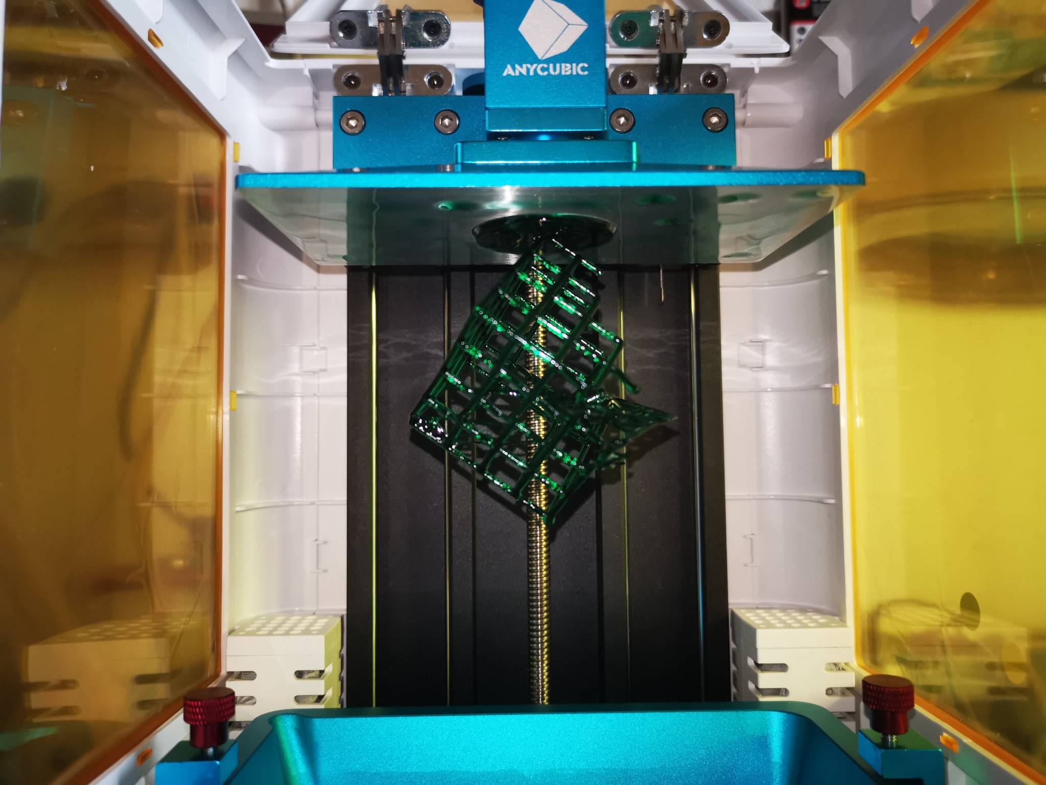

Je viens d'investir dans une imprimante ANYCUBIC  Photon S, le cube test à éhoué j'ai fait une oeuvre d'art à la place bon passons.
J'ai imprimé finalement après réglages expositions et autres 2 tours d'échecs qui ont plutôt bien réussis.

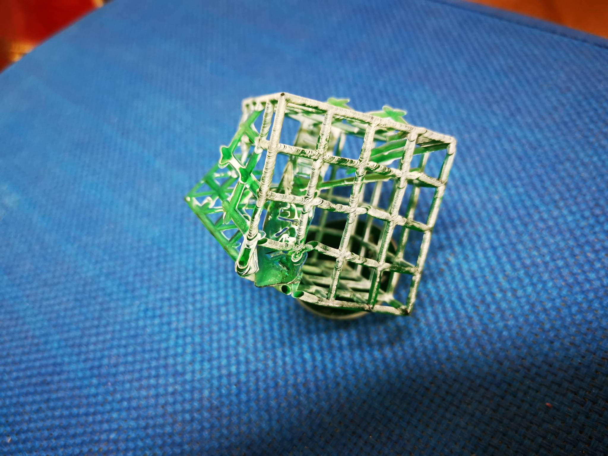

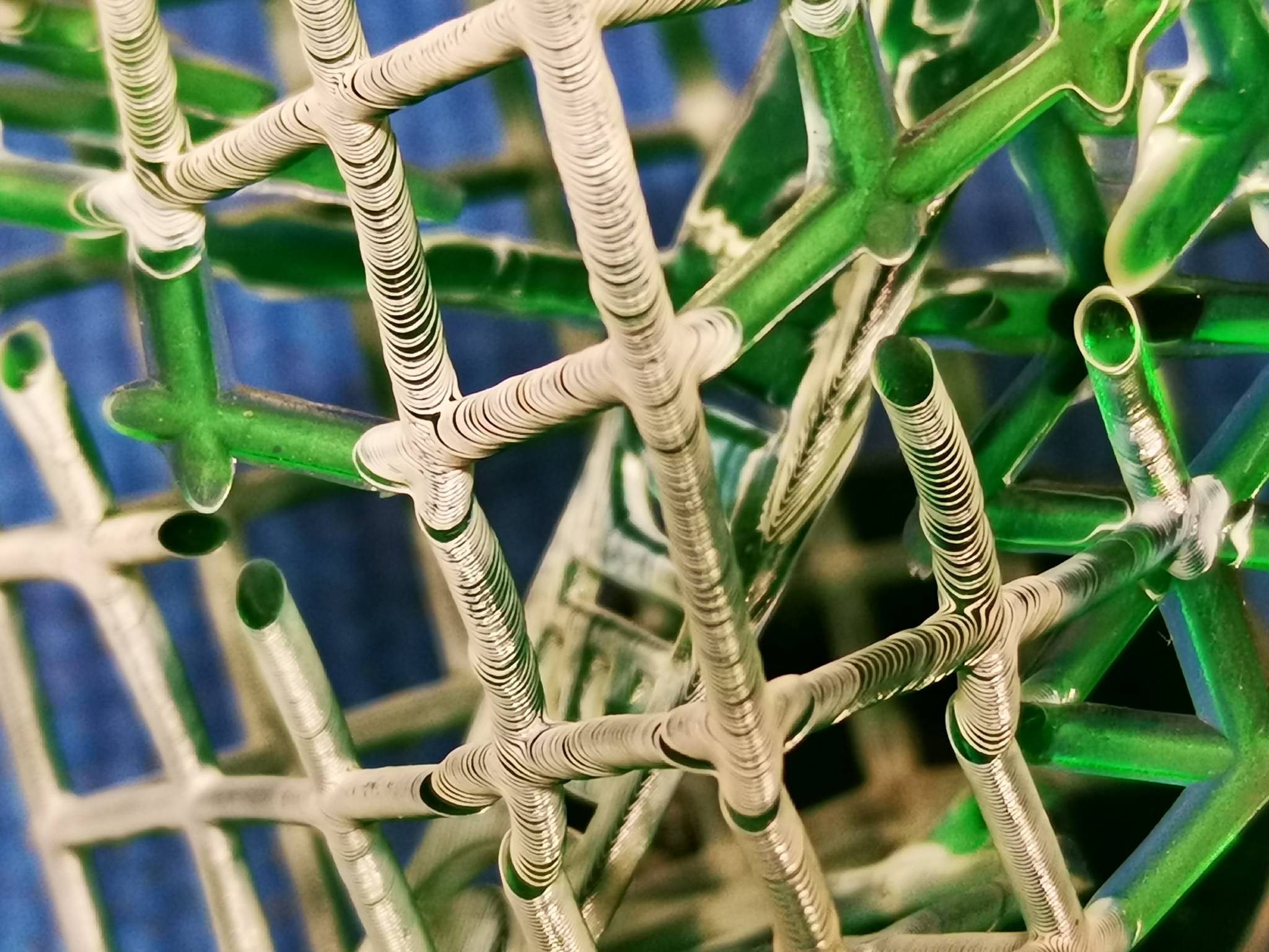

Ok merci de vos commentaires, j'ai rincé ma première impression raté et je l'ai mise au soleil (assez fort ) et maintenant elle est toute blanche et fissurée résine anycubic alors c'est l'eau ou le soleil qui a blanchie ma pièce a votre avis ?
1/ pièce ratée en sortie photon
2/ Nettoyage avec alcool puis rincé avec de l'eau et mis sur une fenêtre en plein soleil que c'est t il passé ? est ce l'eau qui a blanchie ou le soleil qui a trop séché la pièce je l'ai laissé 30 40mn environ
Modifié (le) par pegase
Lien vers le commentaire
Partager sur d’autres sites
Bonjour Pegase,
pour moi , Exposition au soleil, car si c'était l'eau l'ensemble de ta pièce serait blanche ors là on voit bien que ce n'est que du coté où le soleil devait taper 😉
Il vaut mieux mettre directement au soleil mais à l’extérieur , que derrière une vitre cela fait four 🔥
Fait le test par toi même, reste sans bouger derrière ta vitre et en plein soleil au bout de quelque minute tu vas bien sentir la chaleur 🥵 et prendre des couleurs 😉

C'est raté mais c'est assez joli en gros plan... 🙂
Peut être que les résines translucides nécessitent un séchage moins violent que le soleil en direct derrière une fenêtre...?
Ou alors tu n'as pas assez bien rincé à l'alcool, j'utilise un pinceau pour frotter les pièces dans l'alcool, c'est plus efficace. Ou un bain à ultra-son..
