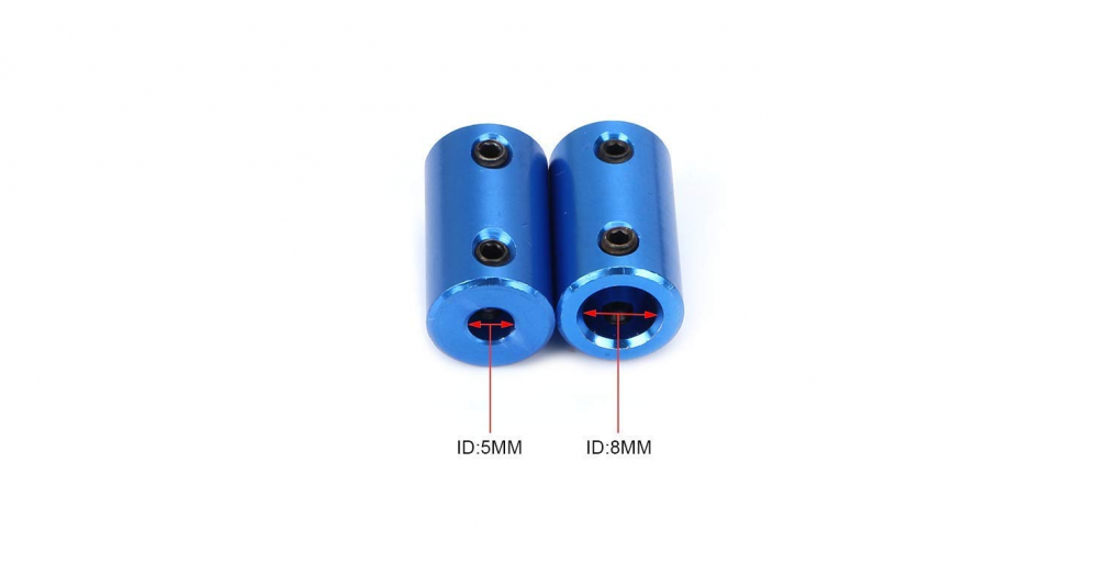

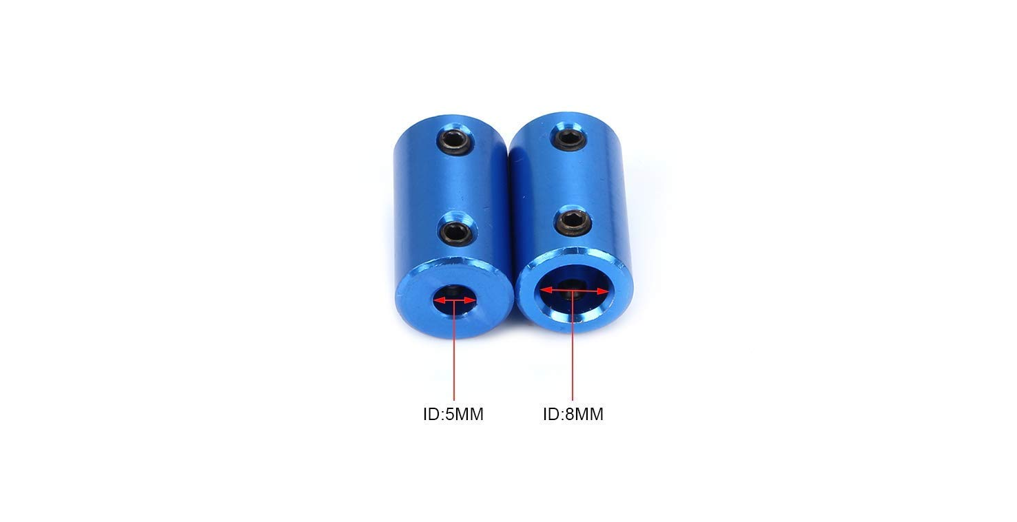

Bosco2509 Posté(e) Mai 16, 2020 Partager Posté(e) Mai 16, 2020 Salut ! Quand tu pourras... investit dans des coupleurs rigide ! Pourquoi ? 1. Comme tu l'as constaté toi même, les coupleurs souples, peuvent être source d'ennuis. 2. Il est plus difficile de régler correctement sa première couche avec des coupleurs souple (à suspension). 3. Sur toutes les "nouvelles imprimantes", la plupart des constructeurs sont enfin passé aux coupleurs rigide. Donc vraiment... je recommande les coupleurs rigide. Lien vers le commentaire Partager sur d’autres sites More sharing options...
Yo' Posté(e) Mai 16, 2020 Partager Posté(e) Mai 16, 2020 (modifié) Tu peux également les imprimer. https://www.thingiverse.com/thing:1956622 Modifié (le) Mai 16, 2020 par Yo' 1 Lien vers le commentaire Partager sur d’autres sites More sharing options...
