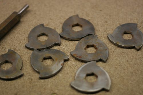

tokagehideto Posté(e) Mai 18, 2016 Partager Posté(e) Mai 18, 2016 Ayant déjà ouvert deux shredder de bureau je pense que c'est la meilleur solution. Avec quelques modif à leur apporter évidement mais la base est bonne... enfin pas toute la base. De ce que j'en ai vu je vais vous donner mon avis perso. Tout d'abords le soucis principale de ces bestioles c'est le moteur. Généralement on a affaire à un moteur rapide avec un couple plutôt minable, c'est l'idéal quand on veux réduire du papier et qu'on est pressé mais pour quelque chose de plus costaud il va falloir du couple et un contrôle permanent sur le moteur (pour éviter de coincer quoique ce soit dans les dents). C'est là qu'on arrive sur le deuxième point à modifier... à peu près tout sauf les dents. En effet a part les rouage des deux rouleaux et les rouleaux eux même qui sont bien solide et durable, tout le reste c'est du plastique fragile et du circuit soudé avec les pieds... certains broyeurs n'ont même pas de quoi enclencher une marche arrière pour débloquer ce qui pourrait se coincer dedans. Rien de bien méchant me direz vous mais si vous espérez mettre du plastique en miette avec un shredder sorti de sa boite ça risque de ne pas fonctionner longtemps. Ensuite pour les modif à apporter ce serais pas mal de s'inspirer du projet precious plastic en mettant des contraintes en forme de "peigne" de chaque coté des rouleaux pour éviter que des morceaux trop gros passe de l'autre coté trop facilement (certains broyeurs ont déjà ces pièces, mais faites de plastique). ensuite en dessous il faudrait faire de petites sorties sous les rouleaux, si votre plastique ne trouve pas cette sortie il repart pour un tour de manège. Bon évidement sur le papier ça a l'air simple mais si ça l'était réellement je l'aurais déjà fais depuis longtemps haha. Sinon pour ceux qui s’inquiète de devoir réduire les bouteilles en plus petite portions je vous invite a regarder des vidéos de shredder industriels, vous pourrez constater qu'une fois que les rouleau ont réussi à accrocher quelque chose (si le moteur arrive à suivre) il va le réduire en miette! Pour pas mal de bouteille il sera de toute façon préférable de les ouvrir pour en enlever le contenu résiduel. Pour les bouteilles d'eau c'est pas compliqué mais pour une bouteille de shampoing ou de lessive ça peut être un bel emmerdement à nettoyer. Lien vers le commentaire Partager sur d’autres sites More sharing options...

tokagehideto Posté(e) Mai 21, 2016 Partager Posté(e) Mai 21, 2016 (modifié) Il y a 14 heures, lfeltz a dit : Pourquoi on réinventerait la roue ? Justement, pourquoi vouloir faire de toute pièce un broyeur alors qu'on peux en trouver déjà tout fait à la poubelle. Les dents sont extrêmement solide sur ces machines et même si elles venaient à lâcher vous en trouverez a 5 euros sur LBC (littéralement! faites une recherche sur "destructeur de document" certes il ne sont pas tous cross cut mais ca se trouve assez facilement quand même) sans compter que si vous êtes bon pote avec quelqu'un de votre déchetterie locale ils en voient passer souvent au poubelles puisque les moteurs de ces shredder rendent l’âme très facilement. J'imagine que la raison pour laquelle le projet precious plastic n'utilise pas ces pièces, c'est qu'elles doivent être quasi impossible à trouver selon l'endroit ou l'on se trouve sur terre, Le projet ayant pour but d’être international et à la portée de tous y compris dans les pays en voie de développement ce serais un peu étrange de commencer le projet de cette manière "construire un broyeur, étape 1 : trouver un broyeur." Les pièces auxquels je ne ferais pas confiance sont plutôt toutes les pièces tout autour des dents (y compris les pièces qui les sépare). même les rouages en métal (ceux qui se trouvent au bout des roues dentées) manque un peu d'épaisseur à mon gout. Après si vous vous sentez aventureux rien ne nous empêche de mettre un moteur par roue dentée (ouais... là je pense que vous pouvez même passer des canettes en alu dedans, l'engin les réduira sans broncher) Edit : En cherchant une vidéo pour illustrer mes propos j'ai trouvé ça : Je ne m'attendais pas a trouver une vidéo qui montre aussi précisément ce que je voulais vous montrer mais finalement c'est le cas. Modifié (le) Mai 21, 2016 par tokagehideto ajout de contenu. Lien vers le commentaire Partager sur d’autres sites More sharing options...

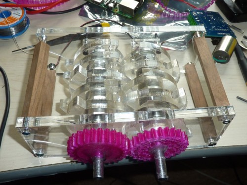

lfeltz Posté(e) Mai 24, 2016 Partager Posté(e) Mai 24, 2016 (modifié) Je reste dubitatif sur le broyeur à papiers même si le coût est en effet attrayant. La vidéo n'est pas très probante . On se prend du plastique un peu partout sur la tête et même le chocolat a du mal à passer . Les copeaux semblent aussi de taille très variable. J'ai par hasard trouvé, sans même chercher, un autre prototype de broyeur qui est un peu dans le style de preciousplastics. Le prototype, en attendant une fabrication avec du métal, se sert de plexiglas et d'après l'auteur du blog il arrive quand même à broyer du plastique, cela semble suffisamment solide. Article du blog : http://www.rhaaa.fr/diy-broyeuse-a-plastique-proto-1 Depuis il essaye aussi de faire des pièces en métal via des échantillons. Il en a déjà quelques unes mais cela semble prendre beaucoup de temps... Modifié (le) Mai 24, 2016 par lfeltz Une info supplémentaire Lien vers le commentaire Partager sur d’autres sites More sharing options...
J-Max.fr Posté(e) Mai 24, 2016 Partager Posté(e) Mai 24, 2016 Bonjour, Le plexiglass n'est pas assez solide, d'ailleurs le fait qu'il parte ensuite sur des pièces métalliques en dit long. D'ailleurs l'angle de coupe de ses pièces n'est pas bon, ça ne sera pas efficace, on peut le prédire. Les engrenages en PLA on dû exploser sans même atteindre les 3Nm. Pour fixer la taille des copeaux, Dave pose différentes grilles en sortie, à la limite des dents. Seuls les copeaux de la bonne taille traversent, les autres retournent au broyage. Il dit que plus la grille est fine, plus le procédé est long. ++JM Lien vers le commentaire Partager sur d’autres sites More sharing options...
