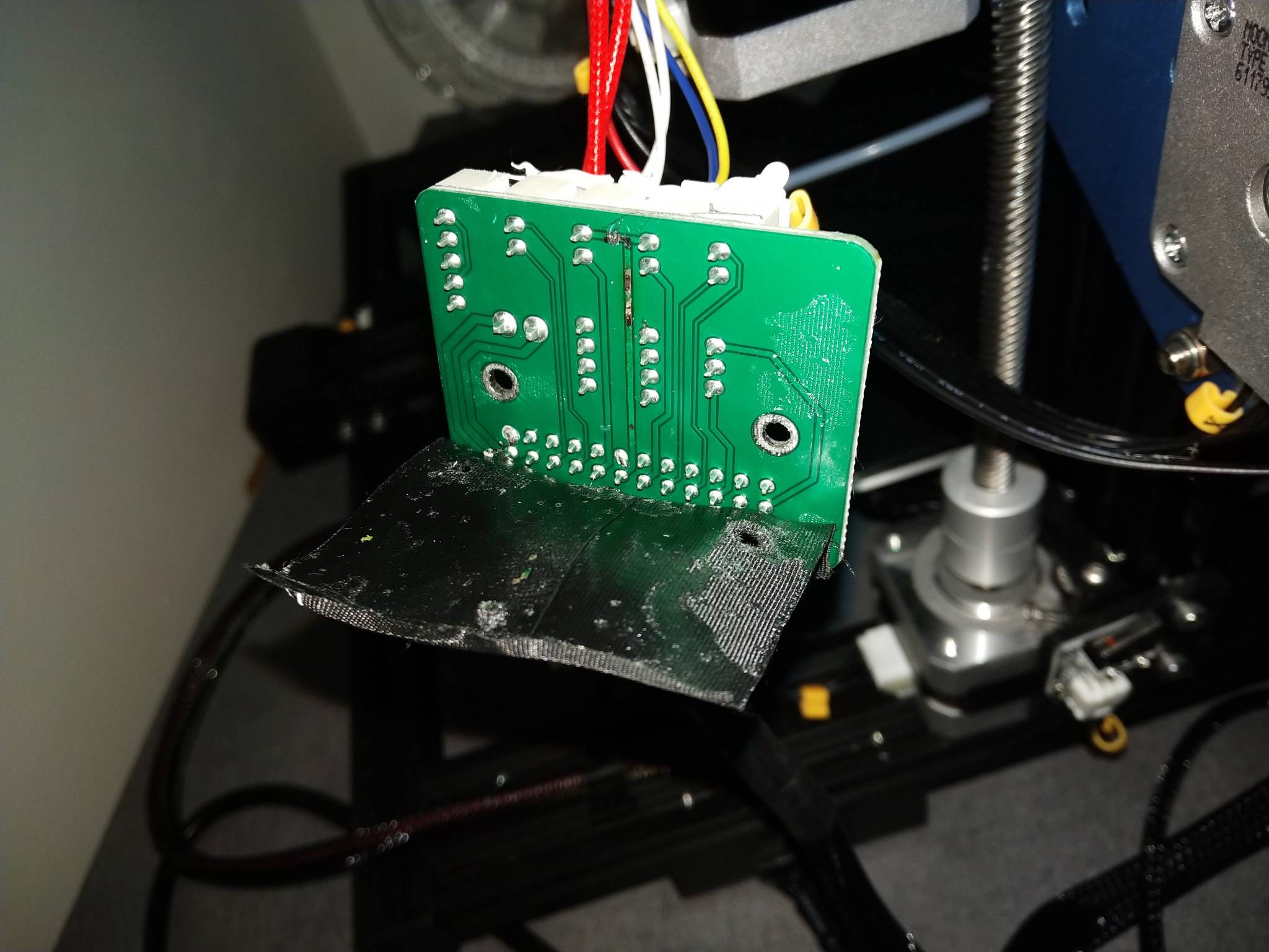

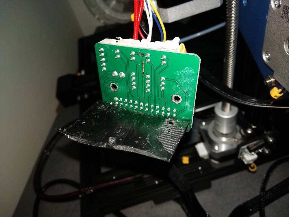

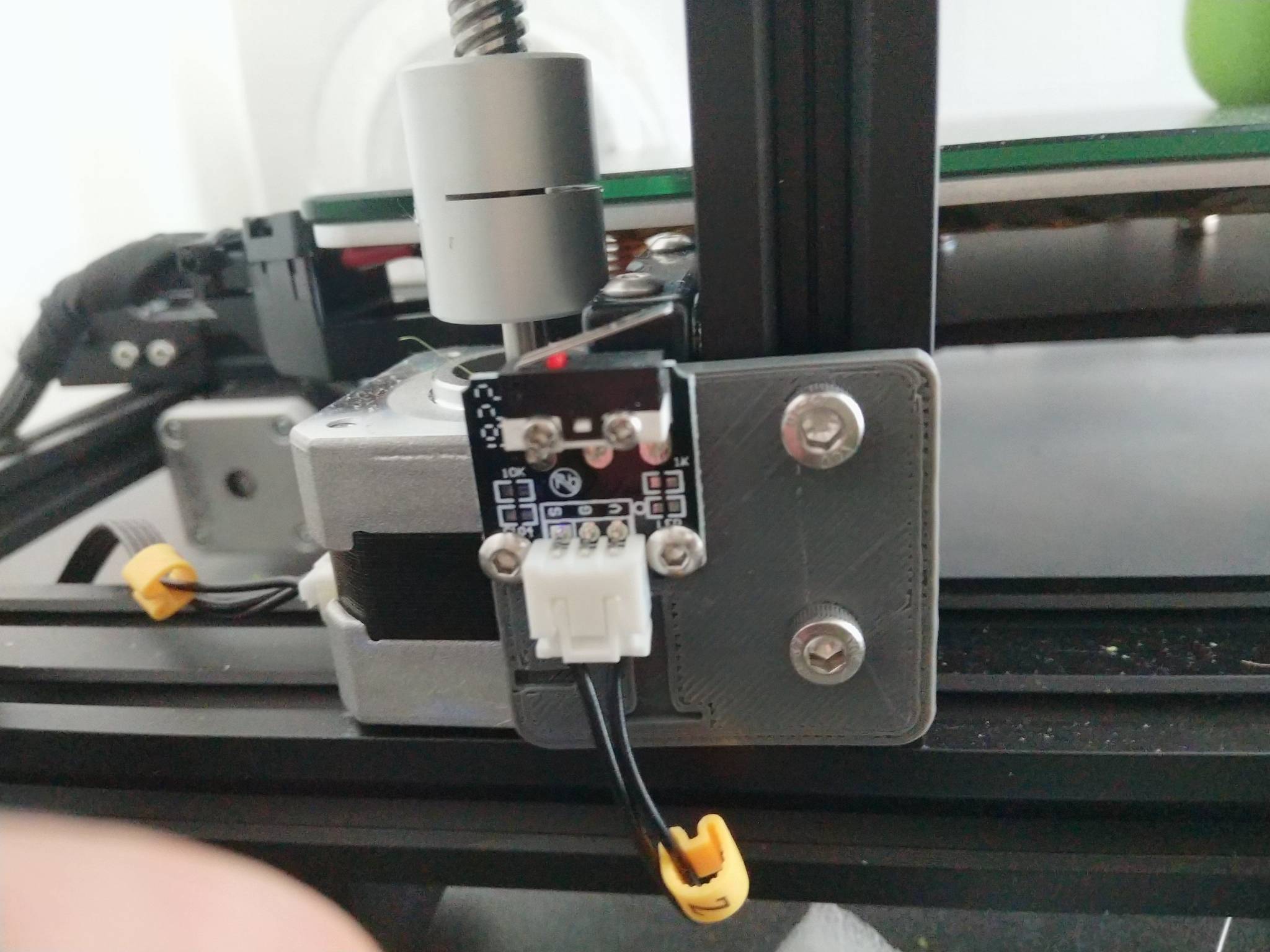

Belzebuteu Posté(e) Juin 6, 2020 Auteur Partager Posté(e) Juin 6, 2020 (modifié) Il y a 6 heures, francois_uly a dit : @Belzebuteu cette imprimante est excellente. Je t'invite à utiliser ça : https://www.hotends.fr/fr/home/71-magnetmk10.html Tu verras ça facilite énormément la maintenance du corps de chauffe. Achète le et je t'expliquerai comment l'utiliser. L'idée est pas mal. Mais j'ai eu pas mal de soucis qui sont depuis, résolu ou en passe de l'être. - Pcb sur le X regroupant les connexions de la cartouche de chauffe, thermistance, ventilo...qui a légèrement cramé Creality, me renvoi un nouveau PCB. Pour le moment j'ai refait les connections en soudant quelques fils. - J'ai le fil de la cartouche de chauffe qui a cassé à force de manipuler la tête pour la déboucher. Donc au final, j'ai acheté une E3D lite et modifier la position du Z End-Stop Modifié (le) Juin 6, 2020 par Belzebuteu fôtes ortografe Lien vers le commentaire Partager sur d’autres sites More sharing options...
francois_uly Posté(e) Juin 6, 2020 Partager Posté(e) Juin 6, 2020 Bonjour, Comment as-tu fait pour commander un nouveau PCB à CREALITY ? Lien vers le commentaire Partager sur d’autres sites More sharing options...
Belzebuteu Posté(e) Juin 6, 2020 Auteur Partager Posté(e) Juin 6, 2020 Il y a 3 heures, francois_uly a dit : Bonjour, Comment as-tu fait pour commander un nouveau PCB à CREALITY ? J'ai joint le service client via leur site reality official (j'ai acheté l'imprimante via ce site). Avec explication du problème + photos à l'appuie. Ils m'en envoient un sous garantie. Lien vers le commentaire Partager sur d’autres sites More sharing options...
