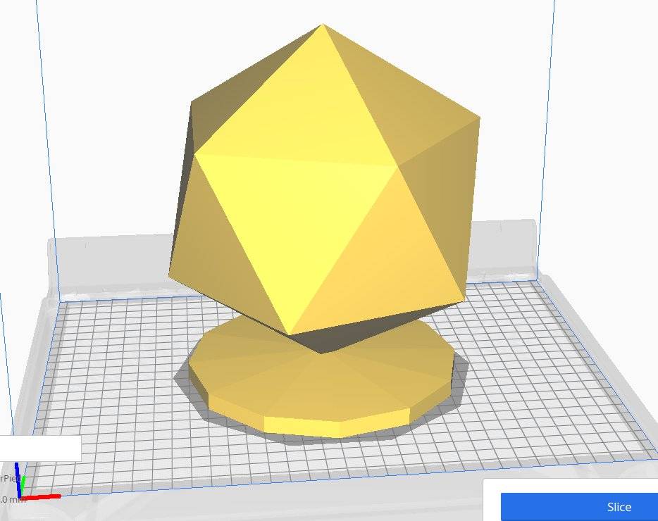

JiPe38 Posté(e) Mai 17, 2020 Partager Posté(e) Mai 17, 2020 Bonjour. Je ne sais pas si je suis dans la bonne rubrique. J'ai fait un "générateur de polyedres" en java. Il produit en sortie des fichiers .stl binaire. Pour vérifier si c'est ok, je charge le fichier produit dans Cura. Cela marche pas trop mal, mais je coince sur une pièce simple. La base est un parallélépipède, auquel j'ajoute, vers le haut et vers le bas, une pyramide à quatre pans. Je vous joins ci-dessous la liste des facettes triangulaires (ux, uy, uz, d) et la liste des sommets (x, y, z). d est la distance au centre du polyedre, et ce paramètre n'est pas inclus dans le fichier : juste pour voir... Si quelqu'un peut m'aider à comprendre pourquoi ça ne passe pas dans Cura, merci d'avance. Polyedre stl face [0,06226, 0,06226, -0,99612, 9,96117]-->[180.0, 100.0, 5.0010004] [100.0, 100.0, 0.0010004044] [100.0, 180.0, 5.0010004] face [-0,06226, 0,06226, -0,99612, 9,96117]-->[100.0, 180.0, 5.0010004] [100.0, 100.0, 0.0010004044] [20.0, 100.0, 5.0010004] face [-0,06226, -0,06226, -0,99612, 9,96117]-->[100.0, 100.0, 0.0010004044] [100.0, 20.0, 5.0010004] [20.0, 100.0, 5.0010004] face [0,06226, -0,06226, -0,99612, 9,96117]-->[180.0, 100.0, 5.0010004] [100.0, 20.0, 5.0010004] [100.0, 100.0, 0.0010004044] face [0,70711, 0,70711, -0,00000, 56,56854]-->[180.0, 100.0, 15.001] [180.0, 100.0, 5.0010004] [100.0, 180.0, 5.0010004] face [-0,70711, 0,70711, 0,00000, 56,56854]-->[100.0, 180.0, 15.001] [100.0, 180.0, 5.0010004] [20.0, 100.0, 5.0010004] face [-0,70711, -0,70711, 0,00000, 56,56854]-->[100.0, 20.0, 5.0010004] [20.0, 100.0, 15.001] [20.0, 100.0, 5.0010004] face [0,70711, -0,70711, 0,00000, 56,56854]-->[180.0, 100.0, 5.0010004] [100.0, 20.0, 15.001] [100.0, 20.0, 5.0010004] face [0,70711, 0,70711, -0,00000, 56,56854]-->[180.0, 100.0, 15.001] [100.0, 180.0, 5.0010004] [100.0, 180.0, 15.001] face [-0,70711, 0,70711, -0,00000, 56,56854]-->[100.0, 180.0, 15.001] [20.0, 100.0, 5.0010004] [20.0, 100.0, 15.001] face [-0,70711, -0,70711, -0,00000, 56,56854]-->[100.0, 20.0, 5.0010004] [100.0, 20.0, 15.001] [20.0, 100.0, 15.001] face [0,70711, -0,70711, -0,00000, 56,56854]-->[180.0, 100.0, 5.0010004] [180.0, 100.0, 15.001] [100.0, 20.0, 15.001] face [0,06226, 0,06226, 0,99612, 9,96117]-->[180.0, 100.0, 15.001] [100.0, 180.0, 15.001] [100.0, 100.0, 20.001] pied.stl Lien vers le commentaire Partager sur d’autres sites More sharing options...

JiPe38 Posté(e) Mai 17, 2020 Auteur Partager Posté(e) Mai 17, 2020 Un bug peut en cacher un autre. A force de modifier mon code... dans l'exemple donné ci-dessus un signe "<" au lieu de "<=" a fait que le volume n'a que 13 facettes triangulaires alors qu'il doit y en avoir 16. Volume non fermé, donc erreur évidente. Donc voici la version avec 16 facettes. Elle ne passe toujours pas dans Cura. Polyedre stl face [0,06226, 0,06226, -0,99612, 9,96117]-->[180.0, 100.0, 5.0010004] [100.0, 100.0, 0.0010004044] [100.0, 180.0, 5.0010004] face [-0,06226, 0,06226, -0,99612, 9,96117]-->[100.0, 180.0, 5.0010004] [100.0, 100.0, 0.0010004044] [20.0, 100.0, 5.0010004] face [-0,06226, -0,06226, -0,99612, 9,96117]-->[100.0, 100.0, 0.0010004044] [100.0, 20.0, 5.0010004] [20.0, 100.0, 5.0010004] face [0,06226, -0,06226, -0,99612, 9,96117]-->[180.0, 100.0, 5.0010004] [100.0, 20.0, 5.0010004] [100.0, 100.0, 0.0010004044] face [0,70711, 0,70711, -0,00000, 56,56854]-->[180.0, 100.0, 15.001] [180.0, 100.0, 5.0010004] [100.0, 180.0, 5.0010004] face [-0,70711, 0,70711, 0,00000, 56,56854]-->[100.0, 180.0, 15.001] [100.0, 180.0, 5.0010004] [20.0, 100.0, 5.0010004] face [-0,70711, -0,70711, 0,00000, 56,56854]-->[100.0, 20.0, 5.0010004] [20.0, 100.0, 15.001] [20.0, 100.0, 5.0010004] face [0,70711, -0,70711, 0,00000, 56,56854]-->[180.0, 100.0, 5.0010004] [100.0, 20.0, 15.001] [100.0, 20.0, 5.0010004] face [0,70711, 0,70711, -0,00000, 56,56854]-->[180.0, 100.0, 15.001] [100.0, 180.0, 5.0010004] [100.0, 180.0, 15.001] face [-0,70711, 0,70711, -0,00000, 56,56854]-->[100.0, 180.0, 15.001] [20.0, 100.0, 5.0010004] [20.0, 100.0, 15.001] face [-0,70711, -0,70711, -0,00000, 56,56854]-->[100.0, 20.0, 5.0010004] [100.0, 20.0, 15.001] [20.0, 100.0, 15.001] face [0,70711, -0,70711, -0,00000, 56,56854]-->[180.0, 100.0, 5.0010004] [180.0, 100.0, 15.001] [100.0, 20.0, 15.001] face [0,06226, 0,06226, 0,99612, 9,96117]-->[180.0, 100.0, 15.001] [100.0, 180.0, 15.001] [100.0, 100.0, 20.001] face [-0,06226, 0,06226, 0,99612, 9,96117]-->[100.0, 100.0, 20.001] [100.0, 180.0, 15.001] [20.0, 100.0, 15.001] face [-0,06226, -0,06226, 0,99612, 9,96117]-->[100.0, 20.0, 15.001] [100.0, 100.0, 20.001] [20.0, 100.0, 15.001] face [0,06226, -0,06226, 0,99612, 9,96117]-->[180.0, 100.0, 15.001] [100.0, 100.0, 20.001] [100.0, 20.0, 15.001] pied.stl Lien vers le commentaire Partager sur d’autres sites More sharing options...
JiPe38 Posté(e) Mai 17, 2020 Auteur Partager Posté(e) Mai 17, 2020 (modifié) Woops ça marche dans Cura. Je pense que je n'avais pas pris la précaution de fermer Cura / le relancer : Ca marche aussi dans https://www.viewstl.com/ Je ne devais pas être trop loin du résultat. Merci pour le coup de main qui m'a mis sur la voie. Ci joint l'image d'un isocaedre sur son pied. Modifié (le) Mai 17, 2020 par JiPe38 Lien vers le commentaire Partager sur d’autres sites More sharing options...
