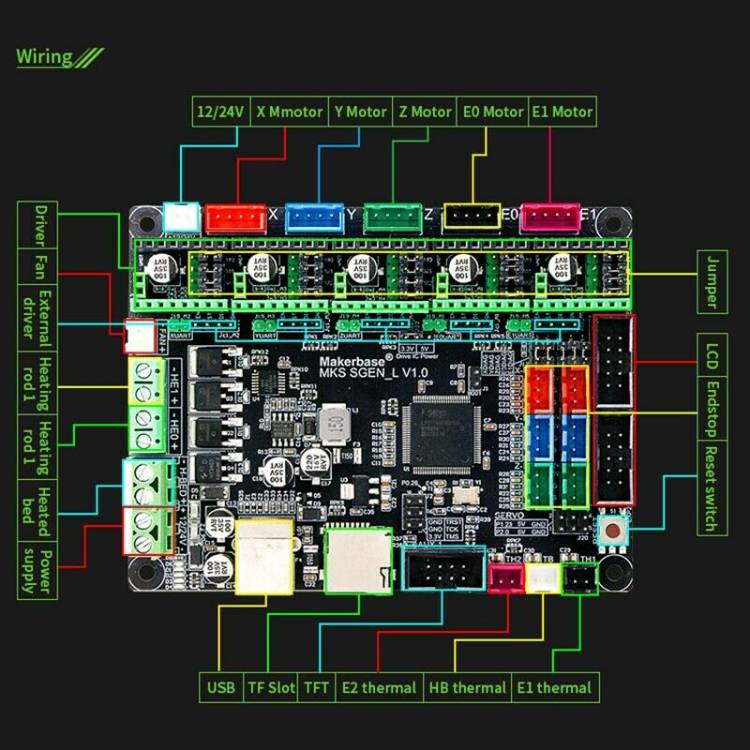

pafpaf Posté(e) Mai 19, 2020 Partager Posté(e) Mai 19, 2020 salut @kayou voici un plant de câblage Lien vers le commentaire Partager sur d’autres sites More sharing options...
kayou Posté(e) Mai 19, 2020 Auteur Partager Posté(e) Mai 19, 2020 Salut, comme je l'ai expliqué précedemment j'ai déjà utilisé le plan de câblage du constructeur... Je cherche juste un moyen de le faire fonctionner :3 Lien vers le commentaire Partager sur d’autres sites More sharing options...

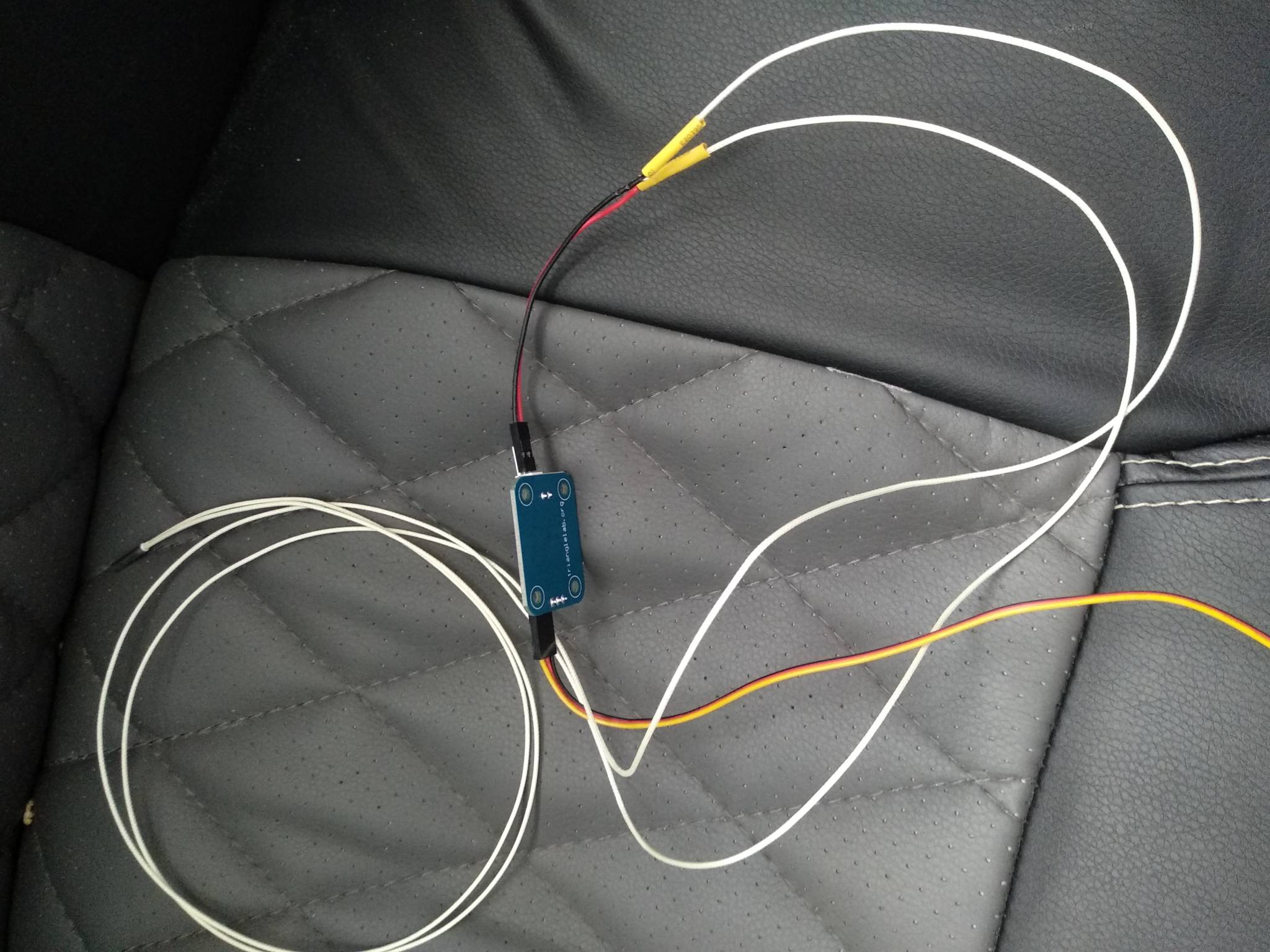

kayou Posté(e) Mai 19, 2020 Auteur Partager Posté(e) Mai 19, 2020 Yes ! je vous envois une photo du setup : Je pense que le problème vient du fait que j'ai utilisé une PIN qui est une PIN servo nan ? Ou alors j'ai totalement foiré le câblage ? J'en sais trop rien (J'ai bien vérifié de mettre le 5V sur le 5V, le signal et le ground. Lien vers le commentaire Partager sur d’autres sites More sharing options...
