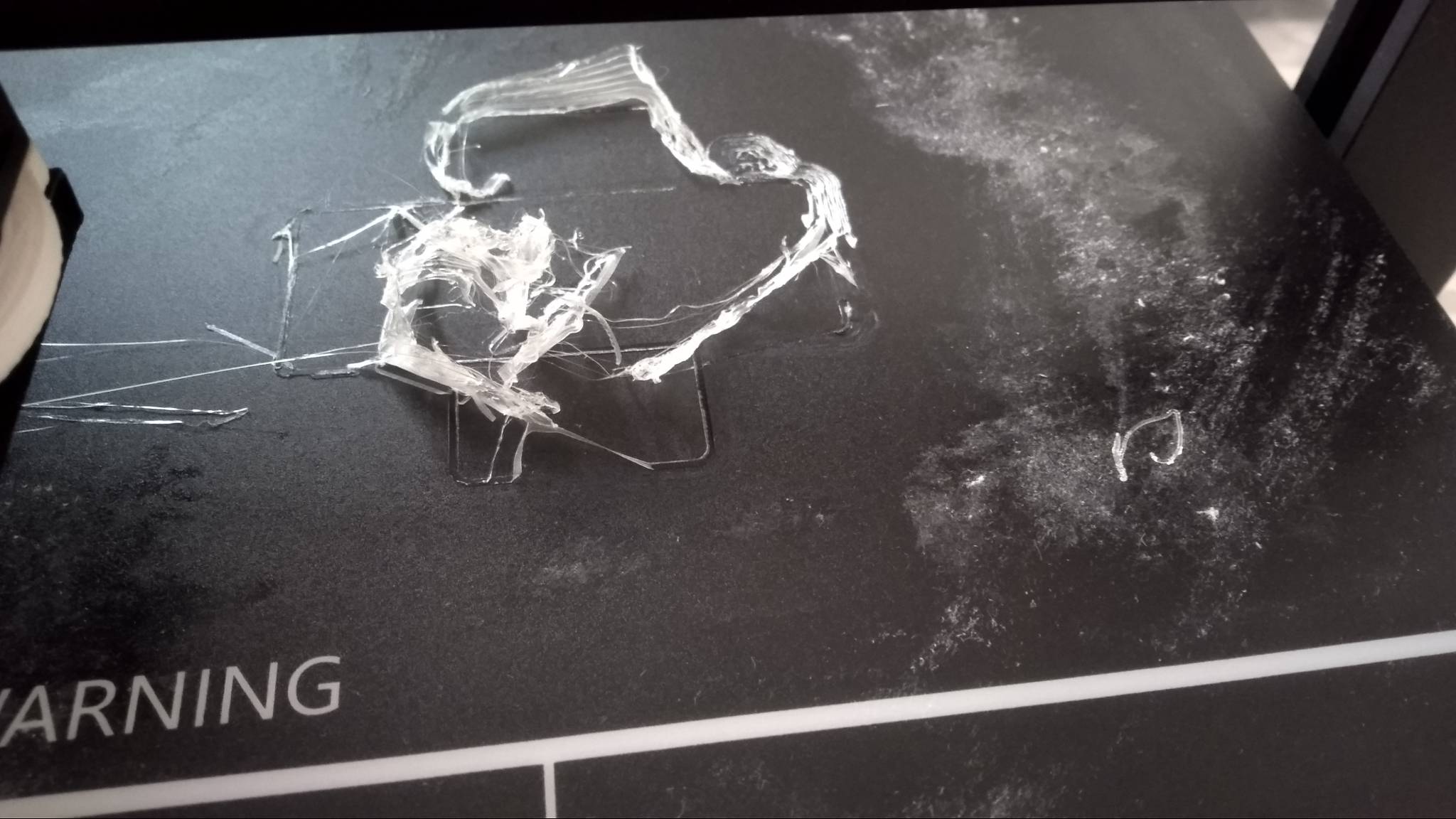

shanti Posté(e) Mai 19, 2020 Partager Posté(e) Mai 19, 2020 (modifié) Bonjour à tous. Pour refaire l'historique, j'ai imprimé 1 pièce sans soucis, sans raft ni brin. Mais le bruit étant énorme, j'ai imprimer un support pour 2 sunon en 40. Je monte le tout, et je lance l'impression, le fil n'accroche pas. Je Nettoie le plateau, idem, j'ai mis de la colle bâton, idem. Réglage du plateau pour que ça gratte, que ça gratte pas, j'ai monté la température, 210 et 60 c'est pas encore ça. J'ai fait un test à 40% de la vitesse de base, avec fan 90, ça commence à accrocher un peu... Et puis un bout n'accroche plus et le tout est emporté par la buse avec une belle boulette sur la buse... Je craque un peu mais je 'e veux pas retrouver ce bruit d' aspirateur. Le fang en question https://www.thingiverse.com/thing:3421897/comments Modifié (le) Mai 19, 2020 par shanti Lien vers le commentaire Partager sur d’autres sites More sharing options...

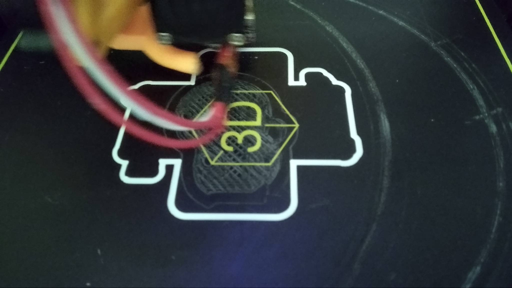

shanti Posté(e) Mai 20, 2020 Auteur Partager Posté(e) Mai 20, 2020 Bonjour, j'ai régler le plateau de façon à ce que la buse frotte énormément contre la feuille de papier. Essai sur une petite pièce presque concluant. C'était mal parti mais j'ai laissé faire Lien vers le commentaire Partager sur d’autres sites More sharing options...
shanti Posté(e) Mai 20, 2020 Auteur Partager Posté(e) Mai 20, 2020 Puis j'ai tenté une pièce de 10cm, ça commençait à peu près bien... Puis Lien vers le commentaire Partager sur d’autres sites More sharing options...

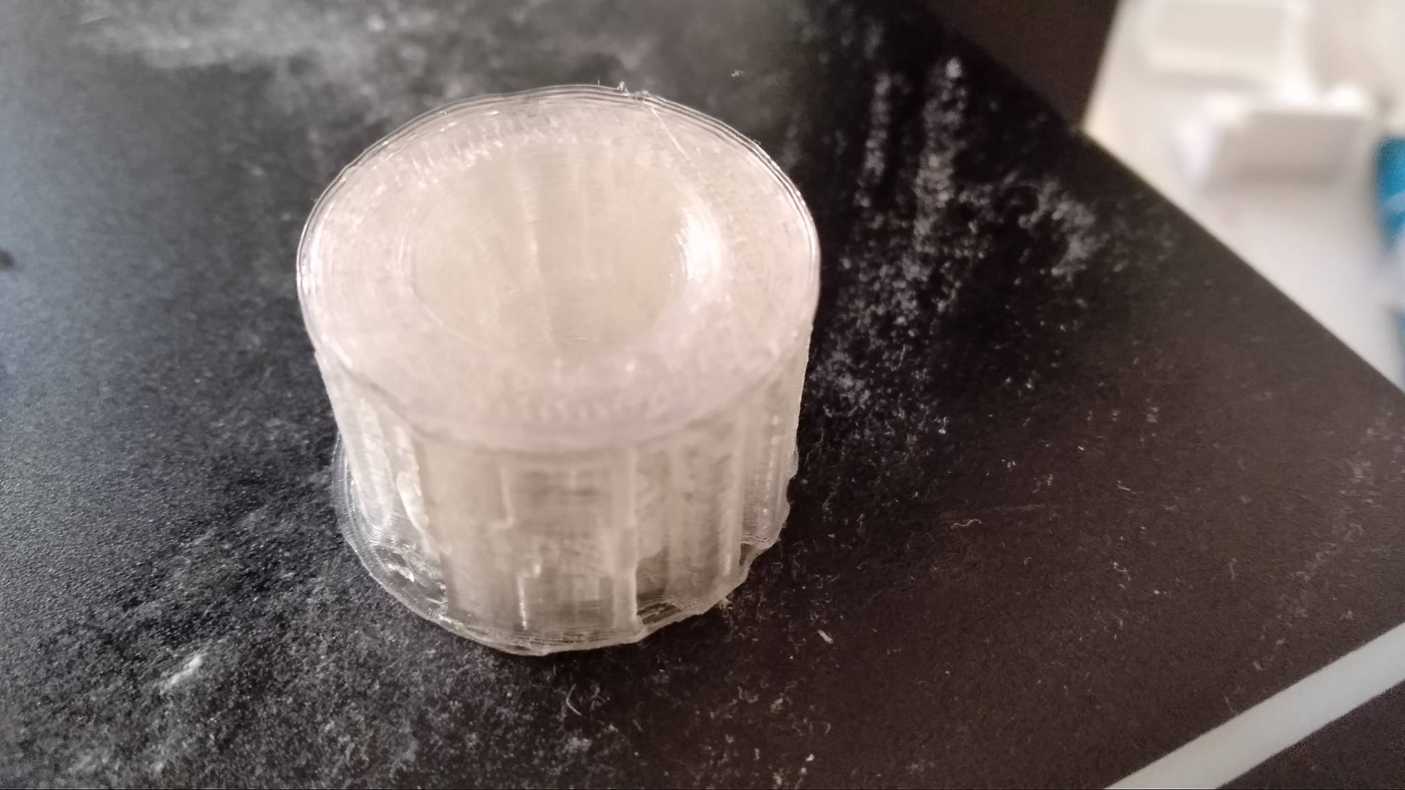

shanti Posté(e) Mai 20, 2020 Auteur Partager Posté(e) Mai 20, 2020 (modifié) C'est une idée, je vais voir pour acheter un miroir. Je me suis dit que c'était le fichier sous cura, je n'utilise pas cura normalement, alors je l'ai lancé sur mon a8 et tout va bien. Voir photo Je vais retourner le plateau de la LK4 pour tester. Modifié (le) Mai 20, 2020 par shanti Lien vers le commentaire Partager sur d’autres sites More sharing options...
