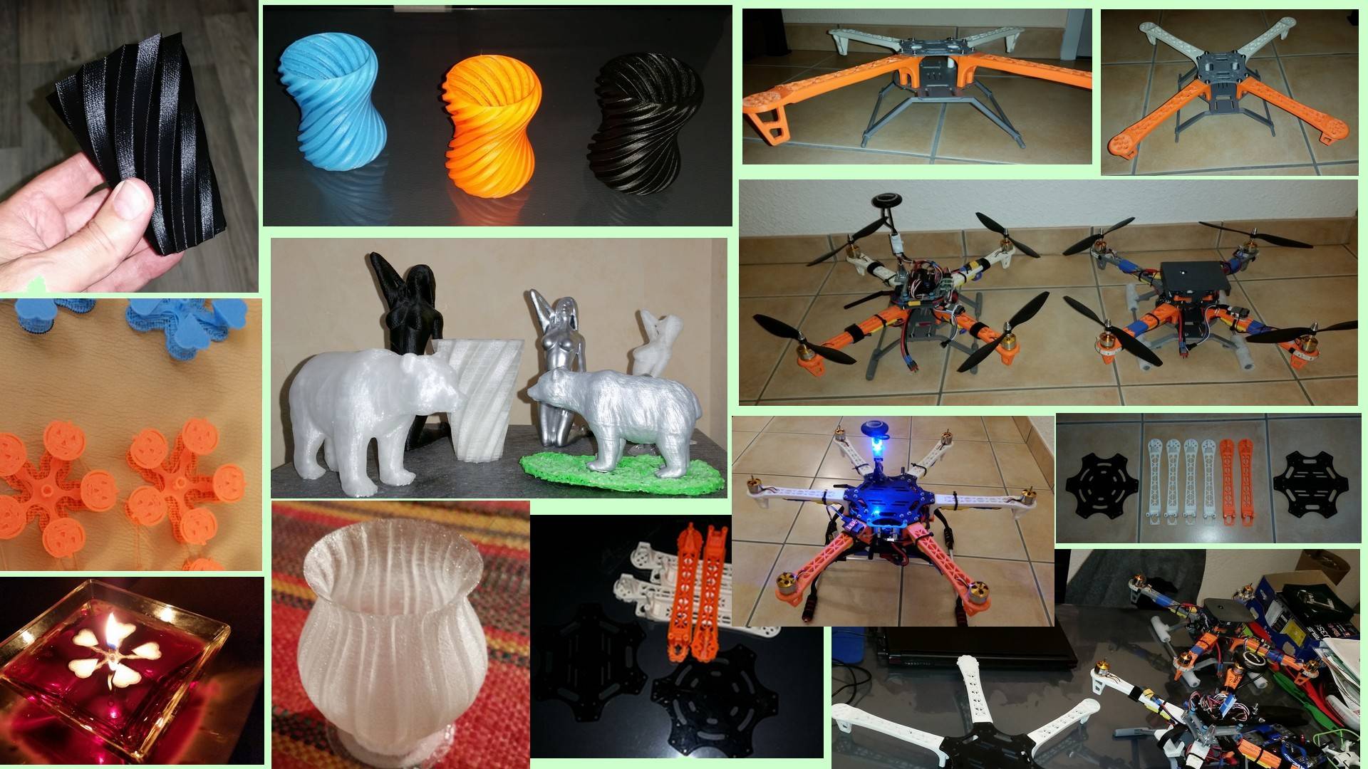

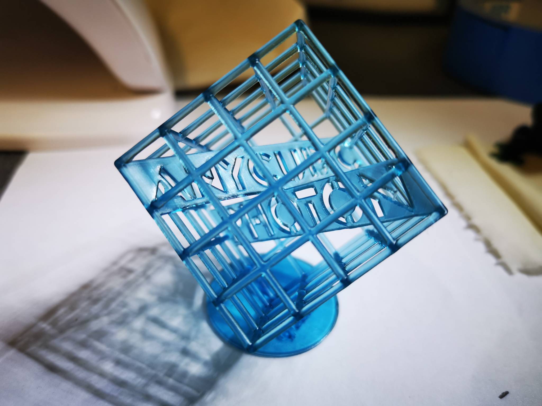

pegase Posté(e) Mai 21, 2020 Partager Posté(e) Mai 21, 2020 (modifié) salut a tous il y a 3 semaines je débutais moi aussi avec une photon s acheté sur ebay chez le vendeur anycubic j'avais à l"époque trouvé un code promo de 10%. bref après les conseils des personnes sur ce forum dont pleinair37 et après ma première pièce ratée du aux réglages d'expositions j'ai réussi avec un bon réglage à finalement imprimer le cube anycubic et c'est vraiment beau et précis. Pour tes tracteurs je pense que c'est le meilleur choix après je débute aussi donc pas assez de recul. C'est vrai que c'est plus simple a mettre en oeuvre que le filament (5 ans d'impressions) mais il y a plus de post traitement et de nettoyage perso j'utilise de l'alcool 95 onyx et un appareil à ongles pour légèrement faire sécher la pièce que je tourne par vague de 30s sur tous les côtés. Après une imprimante filament bien réglée peut être redoutable je te joint une image avec un vase imprimé en translucide fait avec une seule épaisseur de filament en mode VASE.Bon choix. Modifié (le) Mai 21, 2020 par pegase rajout Lien vers le commentaire Partager sur d’autres sites More sharing options...

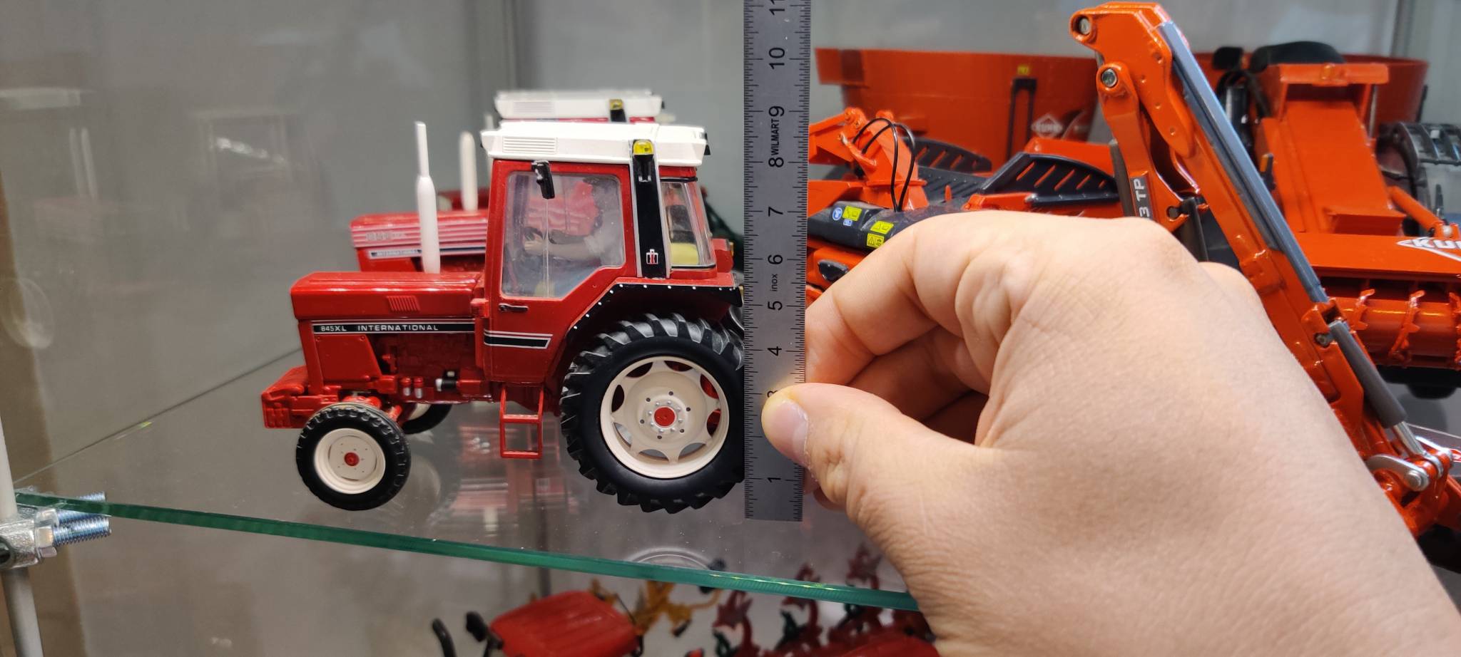

Bud.fr Posté(e) Mai 21, 2020 Partager Posté(e) Mai 21, 2020 il y a 27 minutes, Arnaud Rautureau a dit : ah oui cela donne un jolie rendu, pour une pièce de 10cm de longueur. Tu les retravailles après (poncage...) ? Non, brut d'impression, mais peut être plus beau en photo qu'en réalité. il y a 28 minutes, Arnaud Rautureau a dit : Tu sous-entends par grand plateau, un plus grand volume d'impression ? Oui, en 12cm x 6.5cm c'est un peu court, par exemple j'ai fait un autre wagon de ce type en L: 160 et je suis entrain d'en dessiner un en L:220 (http://lestrainsjouef.free.fr/fr/zoom/pages/jf6757.html) ça va être short dans une SLA "classique/pas chère" il y a 34 minutes, Arnaud Rautureau a dit : Oui voilà, je pense qu'à plus ou moins long terme j'aurais les deux types machines, mais j'hésite sur la première à acquérir Choix perso, je dirais commencer par la FDM, il y a plus de retour pour apprendre, les SLA sont encore récentes sur le marché. A+ Lien vers le commentaire Partager sur d’autres sites More sharing options...

Arnaud Rautureau Posté(e) Mai 22, 2020 Auteur Partager Posté(e) Mai 22, 2020 Parfait merci pour vos conseils ! Ah oui impeccable les pneus ont l'air vraiment pas mal ^^ Tu utilises quel type de résine ? Lien vers le commentaire Partager sur d’autres sites More sharing options...
2DB Posté(e) Mai 22, 2020 Partager Posté(e) Mai 22, 2020 J'ai fait plusieurs tests et je continue aujourd'hui afin de trouver les meilleurs paramètres et voir les limites que la machine peut atteindre. Je testes aussi Chitubox concernant l'optimisation des supports. Pour la résine, j'utilise l'Anycubic verte translucide, c'est celle fournie avec la machine, verte les détails sont difficile à apprécier mais c'est la plus précise avec la meilleure définition. J'ai testé l'elegoo grise : les détails ne ressortes pas, c'est emparé, je l'a réserve aux pièces dans la masse et sans détails fins. J'ai aussi tester l'Anycubic clear transparente, c'est un peu moins précis que la verte, de plus en sortant de l'imprimante on a la transparence du verre mais après post traitement elle jauni et devient opaque. Donc je reste sur la verte transparente d'Anicubic, j'ai fais des moulage en résine polyuréthane des impressions et là c'est super. Voilà ma modeste expérience de 5 mois d'impressions et de tests. 2 Lien vers le commentaire Partager sur d’autres sites More sharing options...
