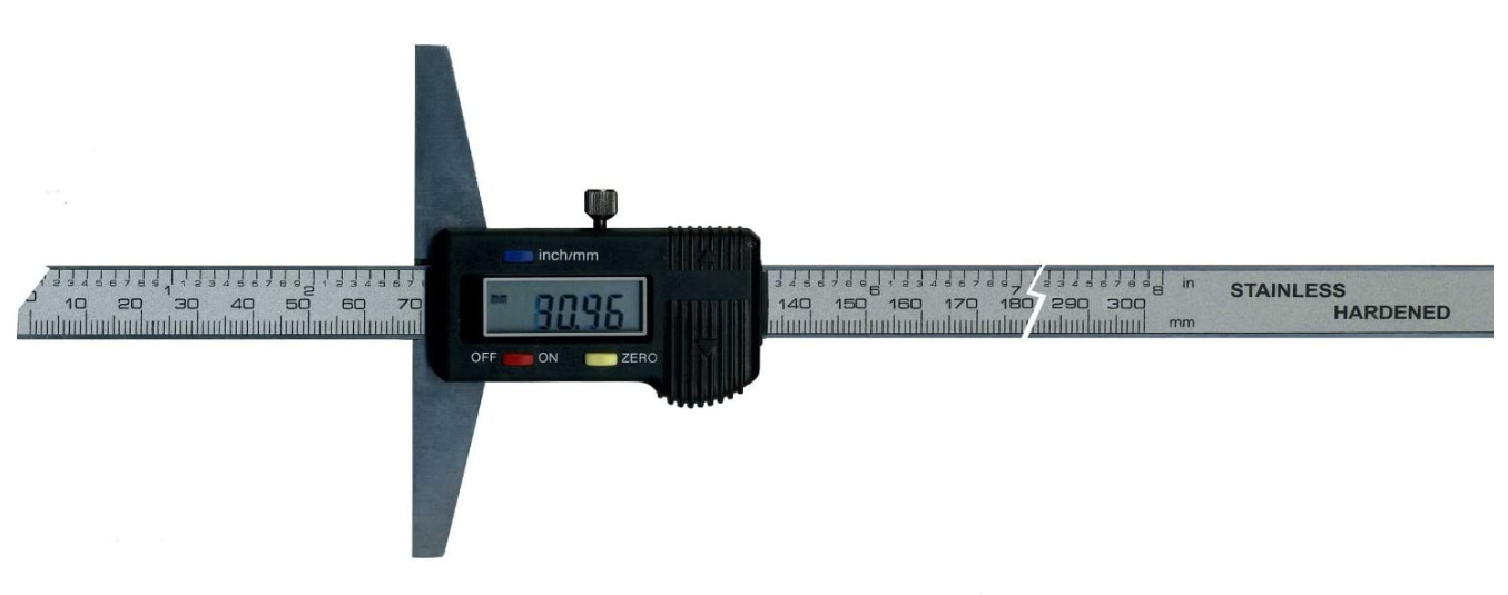

Jean-Claude Garnier Posté(e) Mai 25, 2020 Partager Posté(e) Mai 25, 2020 Je fais la même chose avec une jauge de profondeur digitale, qui est beaucoup plus facile à utiliser qu'un pied à coulisse grâce à sa semelle d'équerre Il y a 2 heures, ewaca a dit : la distance parcourue réduit le pourcentage d'erreur Tout à fait d'accord. Concernant les alésages, ils sont systématiquement trop petits, je pense que c'est dû au fait que les STL's sont facettisés. Et plus ils sont petits, plus ils sont faux Par exemple quand je veux faire un logement pour un roulement à billes de 32, je modélise à 32.2 ou 32.3 Sinon jamais ça rentre 1 Lien vers le commentaire Partager sur d’autres sites More sharing options...
