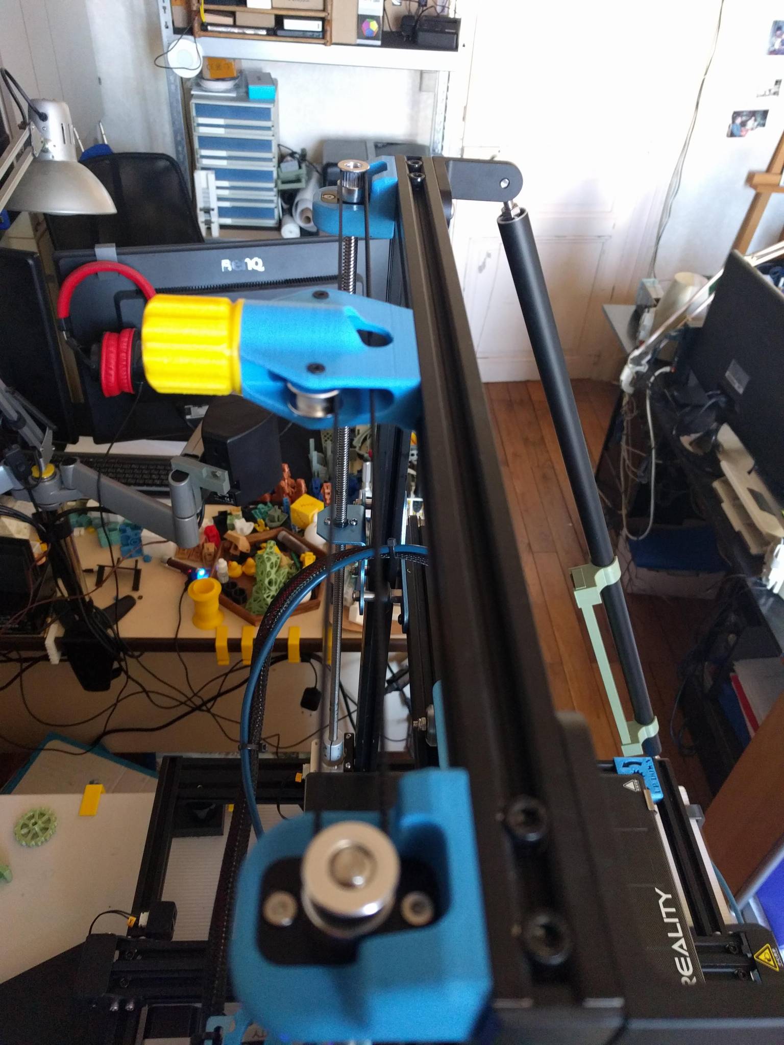

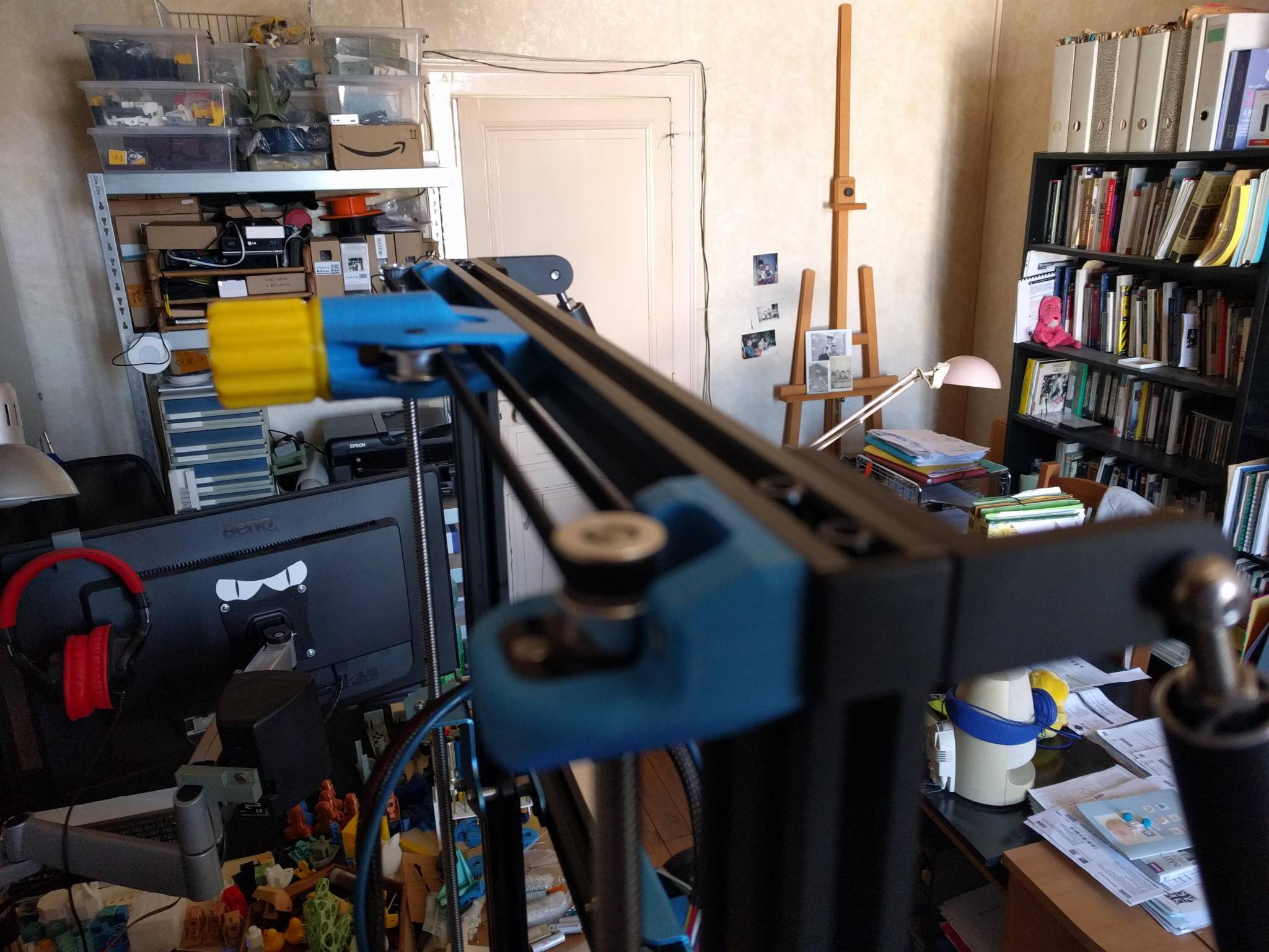

@Fabdu57

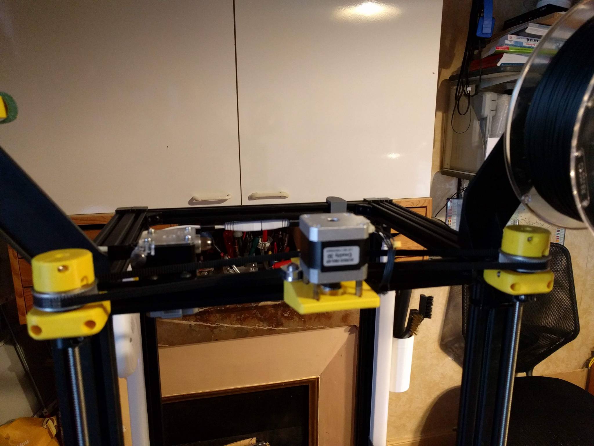

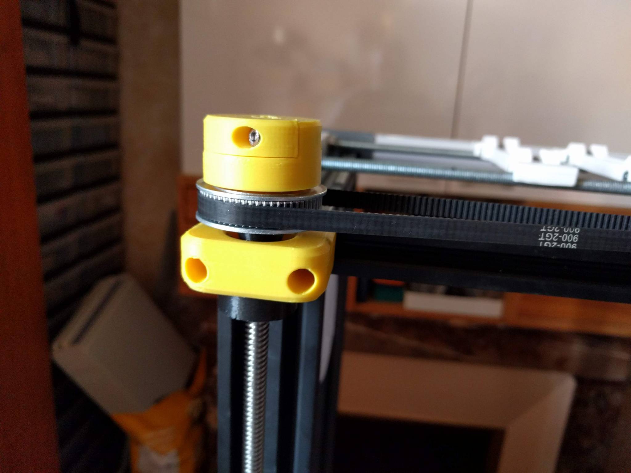

Ma préférence irait vers le n°2: un seul moteur, synchronisation via courroie.

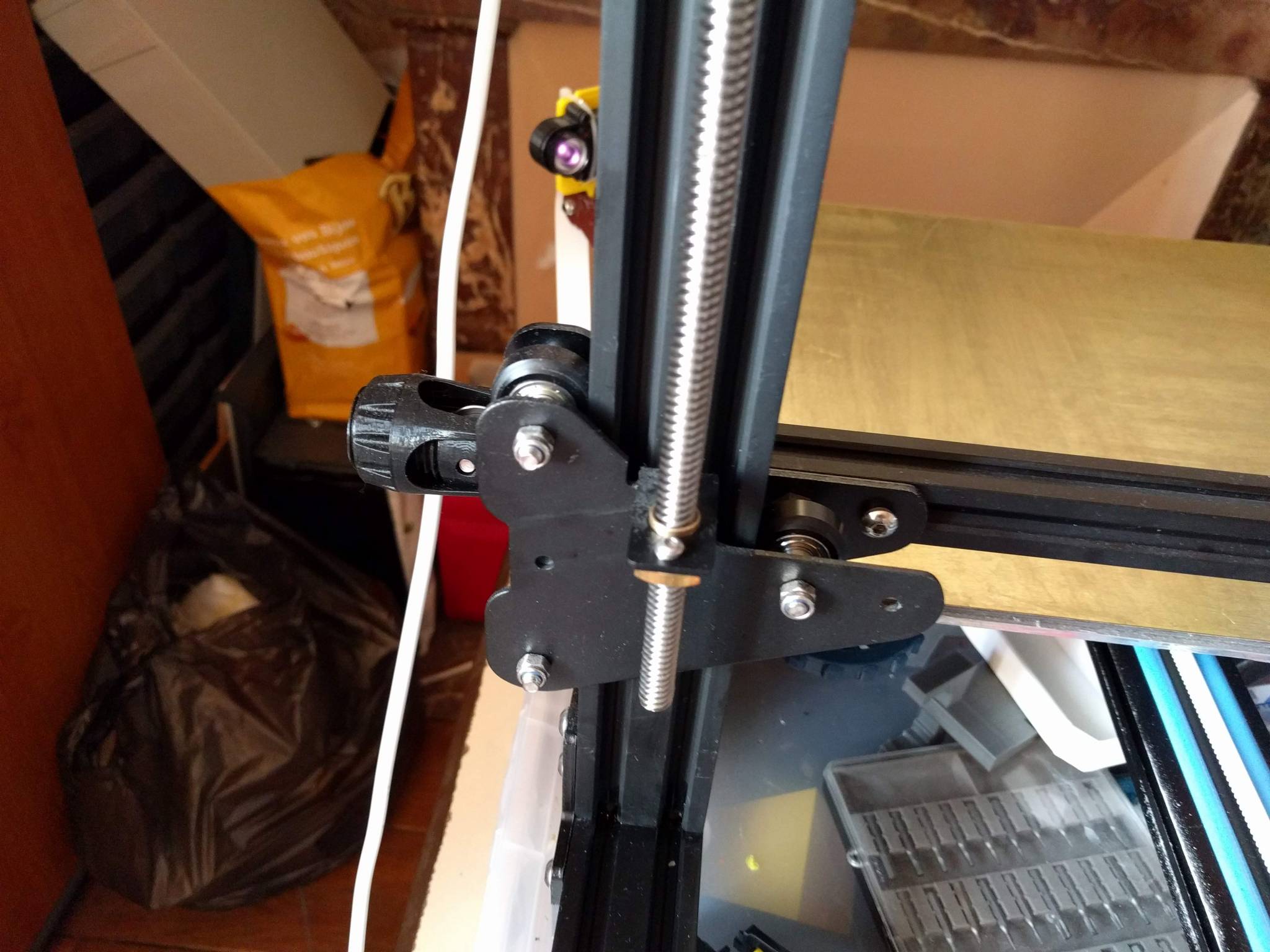

Bien que mes machines soient de dimensions plus grandes que la Ender3, toutes deux possèdent un double axe Z (d'origine pour la CR10V2, ajouté pour la CR10).
La CR10 est synchronisée via une courroie et un seul moteur, déporté en haut de la structure (pourquoi ? parce que 😉 ), par contre j'ai changé le moteur d'origine (34 mm par un 40mm (récupération de celui de l'axe Y (remplacé par un 60 mm)).
IMG_20181108_165611.thumb.jpg.208fb651fed274f78f11e109ae4eef4d.jpgIMG_20180909_192236.thumb.jpg.22654a0a37999cf3ab045fcadd08fc30.jpgIMG_20180909_192240.thumb.jpg.6aab83b085c0c550858a36db79c186ba.jpg
La CR10V2, j'ai juste ajouté la synchronisation grâce aux pièces modélisées par @Titi78.
IMG_20200404_144605.thumb.jpg.c72a6ea1855f18ed20132f58f6daee1f.jpg  IMG_20200404_144541.thumb.jpg.bf3a2e9d623e823e6b764400a026c10b.jpg
Que ce soit la CR10 ou la CR10V2, une fois l'axe X correctement réglé (parallèle à la base de la structure) et synchronisé, je n'ai plus besoin d'y retoucher (ça fonctionne sans modifications ni nouveaux réglages depuis bientôt 3 ans sur ma CR10).
Ce n'est évidemment que mon avis / expérience. D'autres auront peut-être d'autres avis 😄
