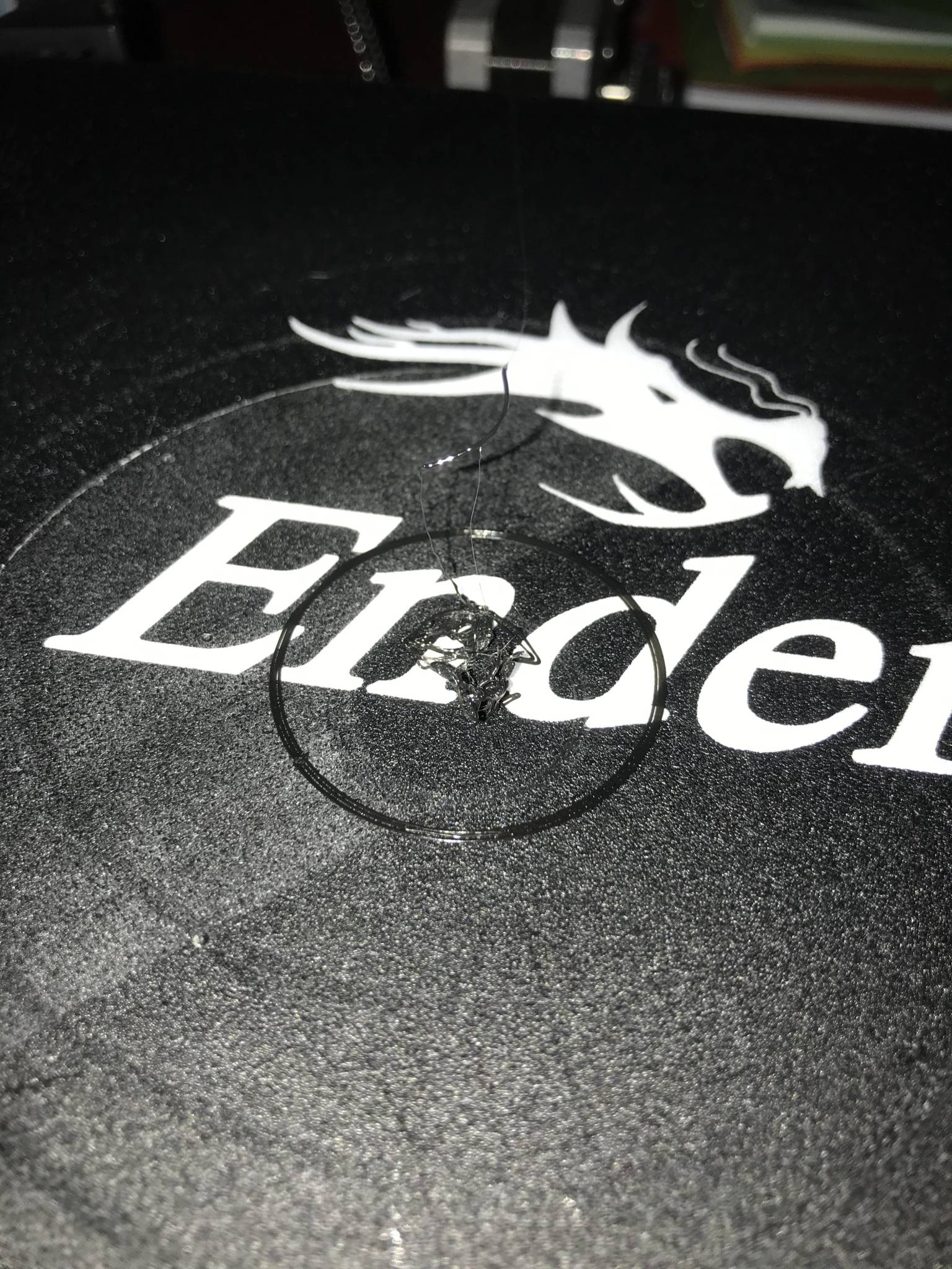

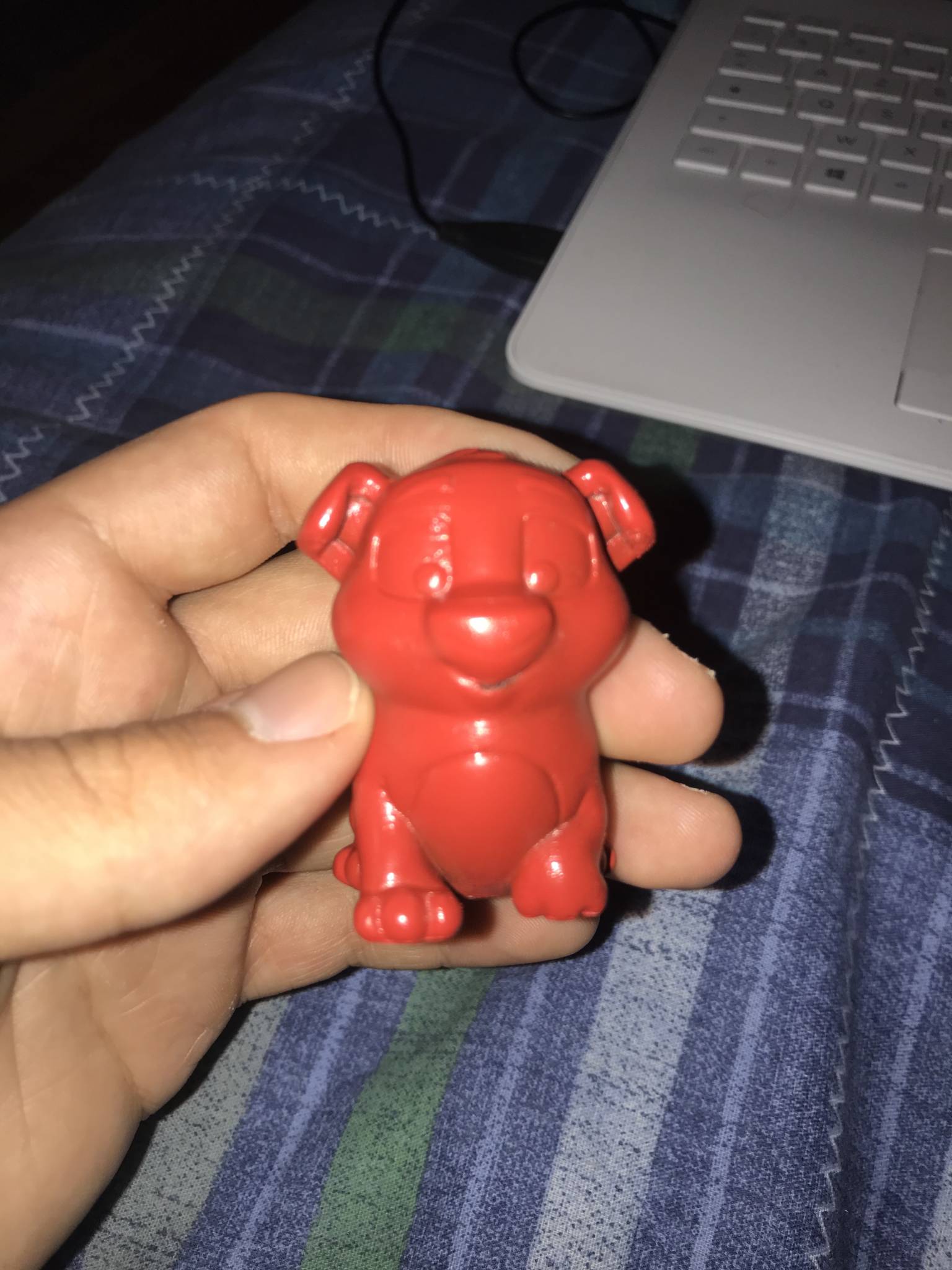

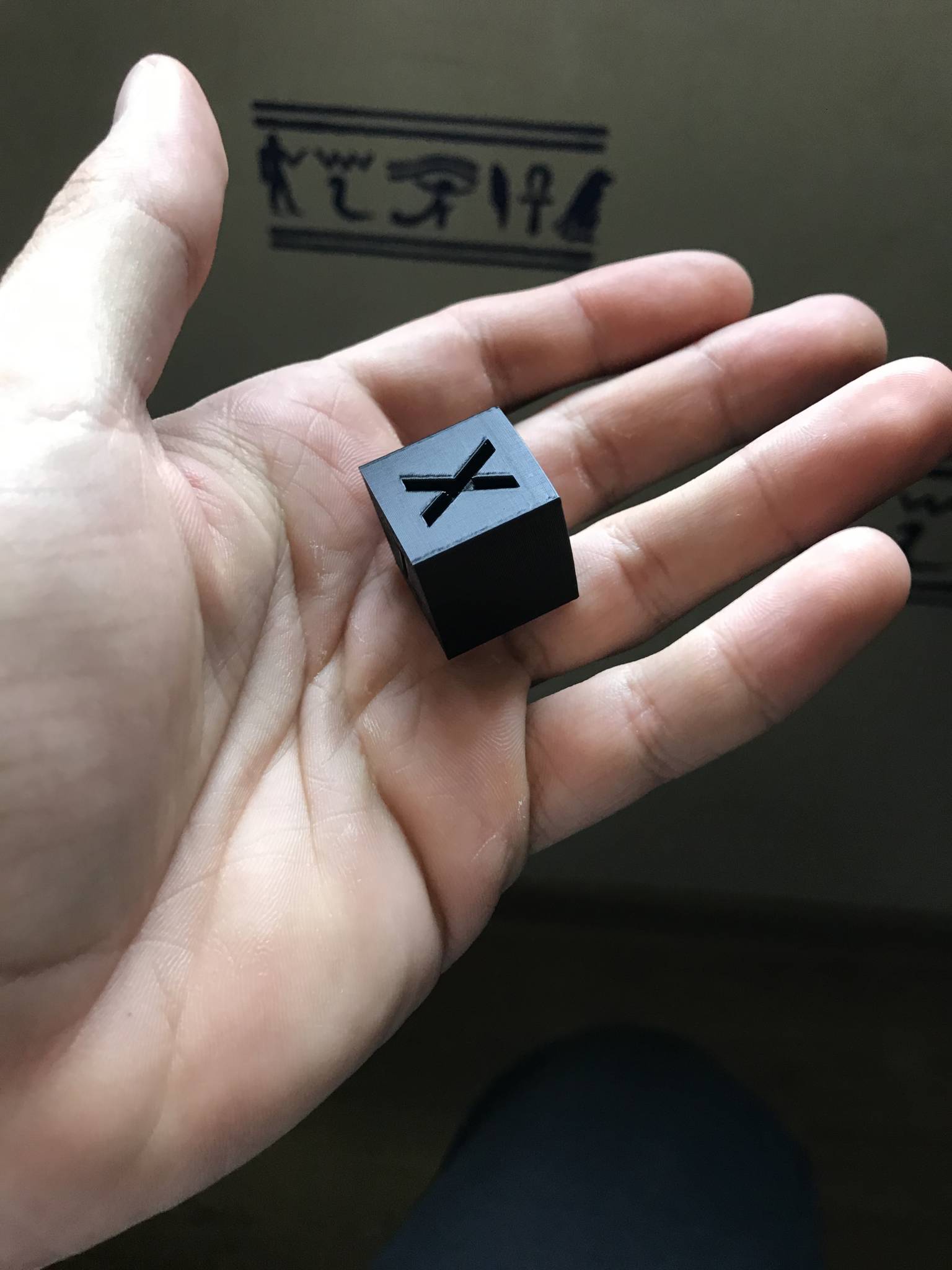

Matthieu Lecomte Posté(e) Mai 24, 2020 Partager Posté(e) Mai 24, 2020 Bonjour à toutes et à tous, Desolé d’avance mais je réécris un sujet car le précédant était sans réponse et peu documenté. alors voilà mon imprimante ( Ender creality 3) fonctionnait parfaitement jusque ici et depuis un certain temps je ne l’avais plus utilisée. j’ai maintenant des soucis lors de l’impression de certaines pièces car la première couche crée des noeuds et remonte sur la buse. j’ai donc effectué des réglages du plateau notamment et lance une impression d’un fichier disponible avec l’imprimante (un petit chien). Comme vous pouvez le voir le résultat est super mais quand je lance n’importe quelle autre impression j’ai toujours ce problème. ( même des impressions que j’avais bien réalisée auparavant avec les mêmes réglages). J’ai aussi essayé d’imprimer un cube étalon qui s’est aussi bien réalisé. savez vous d’où viens ce problème car je n’en ai aucune idée ? Merci beaucoup . Lien vers le commentaire Partager sur d’autres sites More sharing options...
Steph9v Posté(e) Mai 24, 2020 Partager Posté(e) Mai 24, 2020 Bonjour Le fichier du cube était déjà tranché ? Parce que la logique voudrait que cela vienne de votre slicer … (Cura ou autre) .Si c'était vraiment l'imprimante , il me semble qu'aucune impression ne devrait sortir correctement … Lien vers le commentaire Partager sur d’autres sites More sharing options...

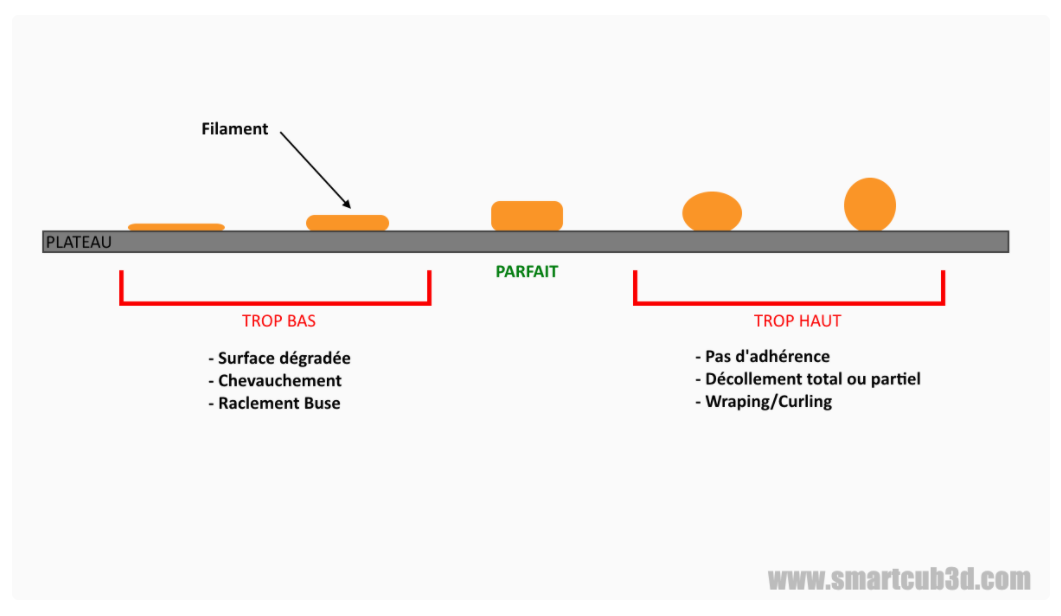

pascal_lb Posté(e) Mai 24, 2020 Partager Posté(e) Mai 24, 2020 Il y a 5 heures, Matthieu Lecomte a dit : savez vous d’où viens ce problème pour ma part je pense que la distance entre ta buse et ton lit est légèrement trop grande, donc le filament n'est pas assez écrasé (vois image ci dessous) Tu peux également avoir ton lit sale et ce n'est pas une histoire de drap hors plaisanterie, nettoie ton lit pas exemple avec de l'alcool ménager ou de l'alcool isopropylique car si on met nos doigts sur le lit au bout d'un moment celui ci est "gras" et le filament a plus de mal à accrocher... 1 Lien vers le commentaire Partager sur d’autres sites More sharing options...
francois_uly Posté(e) Mai 25, 2020 Partager Posté(e) Mai 25, 2020 (modifié) Bonjour, Il ne faut pas hésiter à utiliser une colle sur ton plateau et bien régler sa hauteur par rapport à ta buse comme le dit @pascal_d. C'est b a ba de l'impression 3D. Modifié (le) Mai 25, 2020 par francois_uly Lien vers le commentaire Partager sur d’autres sites More sharing options...
