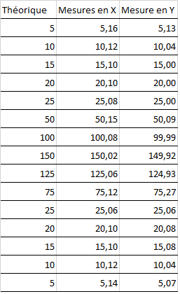

Résultat croix de calibration
Je possède une Anycubic Mega X depuis 3 semaines et je me pose enfin sur les réglages et l'optimisation pour avoir des impressions d'une meilleure qualité (même si elles sont très bien d'origine).
Je vous livre les résultats (impression PLA à 210°C vitesse à 40mm/s)
Je prévois de faire des objets avec pas de visse ou encastrements. Ces valeurs vous semblent-elles correctes ? Si nécessaire comment les améliorer ?

Il y a 1 heure, Donald3d a dit :
en règle générale on essaye d'être le plus proche sur une dimension de 20mm, donc là tu peux améliorer sur le Y, ne pas oublier ton troisième axe le Z...
normalement tu dois pouvoir faire ces réglages via ton écran peut être voir avec des possesseurs de Maga X
il faut faire un peu de calcul... mais il y a des aides, voici un copier/coller d'un de mes posts d'il y a pas mal de temps
Sur ton écran tu dois trouver la valeur des steps/mm pour tes 3 axes (ça marche aussi pour l'extrudeur) tu notes ces valeurs
va sur le site https://nathan7.eu/stuff/RepRapCalculator/RepRapCalculator.html#MotorStuffPrecise
tu arrives sur cette fenêtre :
Premier chiffre = la dimension demandée : 20
Deuxième chiffre = la dimension réelle de ton cube : 20.2
Troisième chiffre = le chiffre que tu as trouvé correspondant à ton axe
Quatrième chiffre = résultat que tu dois reporter via ton écran (ne pas oublier de sauvegarder)
il est préférable de refaire un cube de 20X20X20 pour vérification
