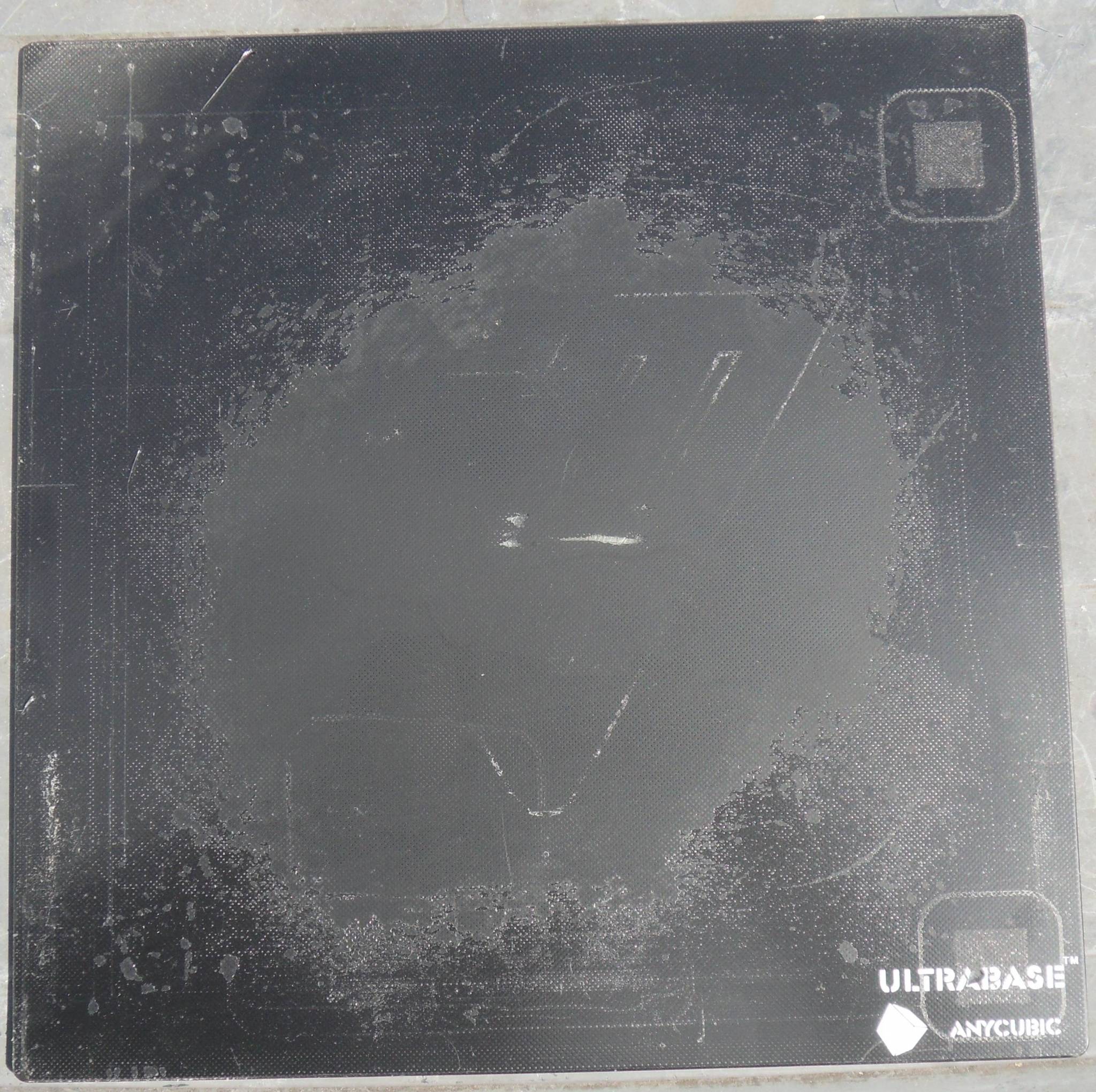

je voulait savoir ce que vous pensez de l'état global de mon ultrabase je n'est plus aucune adhérence
pour le nettoyage je n'avais ni alcool isopropylique ni rien enfaite a part du produit vessaile , a et parfois je retirer des impression a chaud, au final j'ai fais que des erreurs bon première machine je me suis pas renseigner sur les plaque en verre ultrabase
si elle est morte et que changement oblige que me conseiller vous comme ultrase pour ma  under3 et surtout que me conseiller vous pour "vrai nettoyage"
photo de ultrabase join
merci d'avance.

Le produit à vaisselle c'est bien mais pas toujours efficace pour dégraisser, en effet certains produits on des substances pour par exemple ne pas trop attaquer les mains, donc il est préférable pour vraiment bien degraisser d'utiliser de l'alcool ménager ou isopropylique
Pour les ultrabases, les vrais sont vendues par Anycubic, en fait les autres sont des copies de plus ou moins bonnes qualités...

Elle a l'air moins déglinguée que la mienne, qui pourtant accroche encore pas trop mal (sauf dans la partie centrale écaillée, mais pour les petites pièces j'évite d'imprimer au milieu et ça le fait).
C'est ma première ultrabase, et elle s'est mangé toutes mes erreurs de débutant. Faudra quand-même que je la change mais de toutes façons c'est en rupture de stock partout, en tout cas pour les 300 x 300.

aie sa fais mal a voir donc la mienne est encore fonctionnel logiquement
mais, j’ai rien pour nettoyer a part ce foutu produis vaisselle est le coué vert de l'éponge qui est une mauvaise idée je croie aussi

Supermarché du coin, un peu d'alcool ménager. (ou déjà un test si tu as de l'alcool à 90° de pharmacie).
en désespoir de cause et si tout le reste a échoué : avant de la jeter un ponçage au 600 à l'eau...

vinaigre blanc si tu n'a pas d'alcool, ça pue quant ça chauffe mais ça dégraisse bien en attendant que tu te procure de l'alcool, l'iso va mieux mais c'est plus cher donc l'alcool ménager c'est très bien.

Il y a 18 heures, FogHunter a dit :
d’ailleurs le mieux en terme d’adhérence bultak ou ultrabase
Le PEI 😉
