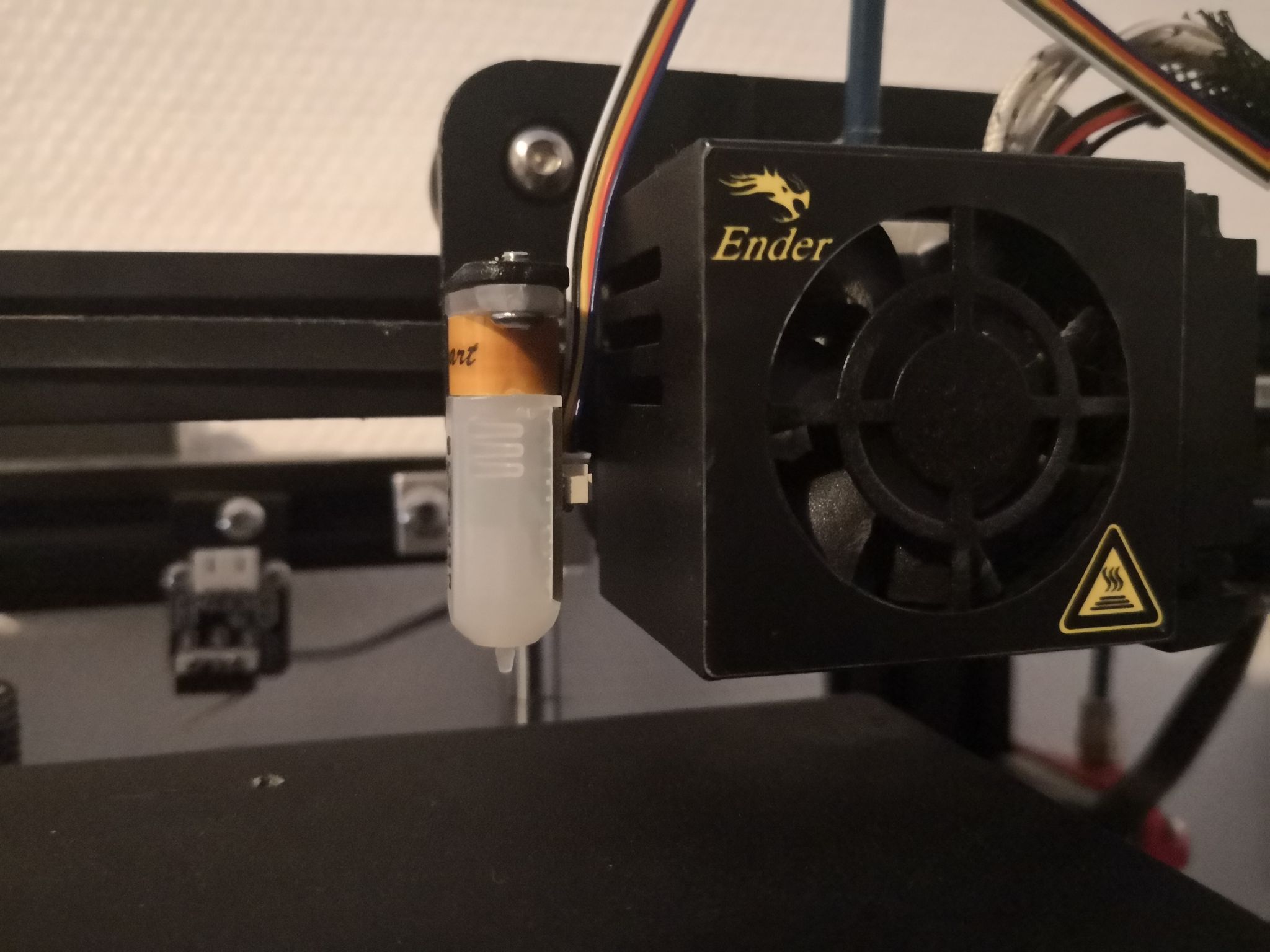

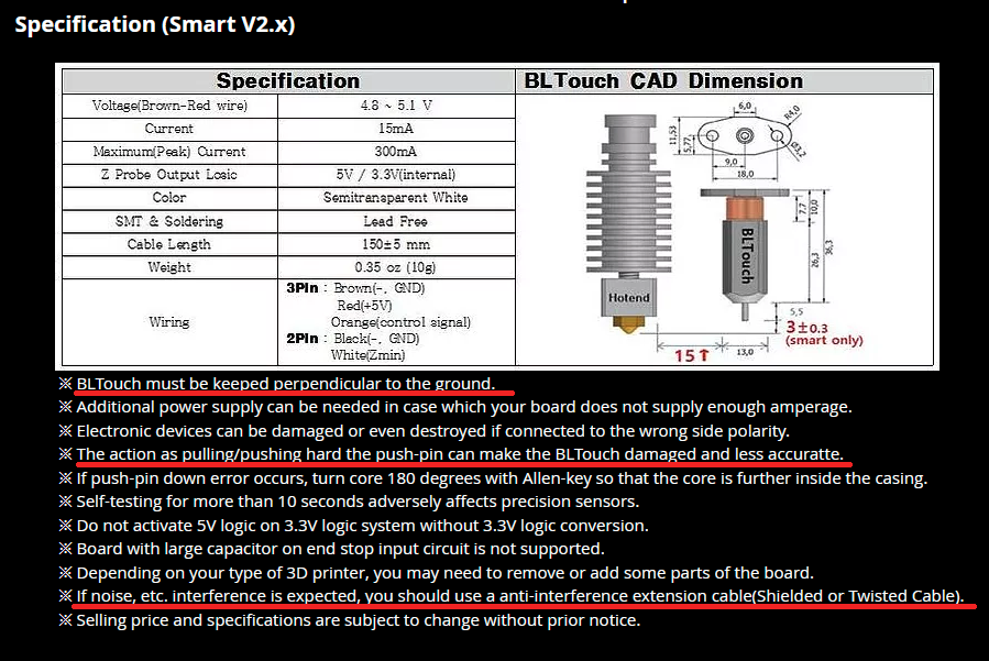

Ellionas Posté(e) Janvier 13, 2021 Partager Posté(e) Janvier 13, 2021 (modifié) Le 11/01/2021 at 19:36, fran6p a dit : Si ton Zoffset avait été enregistré, il serait passé dans la section en fin du fichier et dans la section Bltouch, sa ligne serait précédée de # or il est à 0. Tu n'aurais pas oublié une étape de la documentation ? Bizarre à nouveau que ton offset soit si grand (presque 5 mm). Comment est monté le BLT sur ton imprimante? Une photo? D'après la documentation de Antclabs, le Bltouch doit respecter un certain nombre de préconisations : Tu peux voir le bltouch sur la photo jointe. (Le bltouch et le support viennent de CREALITY, donc normalement no soucy de ce côté.) Concernant le z, j'ai fait exactement ce qui est indiqué : - Probe_calibrate, - Testz jusqu'à atteindre la distance souhaitée entre le bed et la buse, - accept, -save_config. Et oui, je trouvais cela bizarre aussi, car il n'est pas inscrit dans la doc que je dois mettre le z offset manuellement dans le cfg. Mais bon... Quant aux recommandations de ton image, tout est bon. Après voilà, mes dernières impressions sont très bien réalisées, aucun décollement, donc bon... Modifié (le) Janvier 13, 2021 par Ellionas Lien vers le commentaire Partager sur d’autres sites More sharing options...
fran6p Posté(e) Janvier 14, 2021 Auteur Partager Posté(e) Janvier 14, 2021 Il y a 18 heures, Ellionas a dit : car il n'est pas inscrit dans la doc que je dois mettre le z offset manuellement dans le cfg. Non tu n'as pas à le mettre. La fin de ma section printer.cfg (tous les paramètres enregistrés différents de ceux utilisés avant configurations / réglages / calibrages : Citation #*# <---------------------- SAVE_CONFIG ----------------------> #*# DO NOT EDIT THIS BLOCK OR BELOW. The contents are auto-generated. #*# #*# [extruder] #*# control = pid #*# pid_kp = 25.640 #*# pid_ki = 1.554 #*# pid_kd = 105.766 #*# #*# [heater_bed] #*# control = pid #*# pid_kp = 70.936 #*# pid_ki = 0.967 #*# pid_kd = 1300.785 #*##*# [bltouch] #*# z_offset = 1.639 #*# #*# [bed_mesh default] #*# version = 1 #*# points = #*# 0.067500, 0.055000, 0.078750, 0.070000, 0.070000 #*# -0.011250, -0.020000, 0.032500, 0.043750, 0.073750 #*# -0.062500, -0.066250, -0.018750, 0.020000, 0.052500 #*# -0.062500, -0.058750, -0.046250, -0.025000, 0.022500 #*# -0.090000, -0.097500, -0.090000, -0.071250, -0.022500 #*# x_count = 5 #*# y_count = 5 #*# mesh_x_pps = 2 #*# mesh_y_pps = 2 #*# algo = lagrange #*# tension = 0.2 #*# min_x = 57.0000000001 #*# max_x = 290.0 #*# min_y = 10.0000000001 #*# max_y = 290.0 #*# #*# [bed_mesh cr10v2] #*# version = 1 #*# points = #*# 0.086250, 0.066250, 0.081250, 0.076250, 0.092500 #*# -0.002500, -0.011250, 0.043750, 0.046250, 0.095000 #*# -0.057500, -0.061250, -0.010000, 0.025000, 0.045000 #*# -0.045000, -0.062500, -0.037500, -0.003750, 0.027500 #*# -0.070000, -0.093750, -0.060000, -0.045000, -0.002500 #*# x_count = 5 #*# y_count = 5 #*# mesh_x_pps = 2 #*# mesh_y_pps = 2 #*# algo = lagrange #*# tension = 0.2 #*# min_x = 57.0000000001 #*# max_x = 290.0 #*# min_y = 10.0000000001 #*# max_y = 290.0 Si ça fonctionne tel quel sur ton Ender 5 alors continue mais je reste persuadé qu'il y a un soucis quelque part. @Tircownaurais-tu un avis / conseil / idée … ? Lien vers le commentaire Partager sur d’autres sites More sharing options...
Maya35 Posté(e) Janvier 14, 2021 Partager Posté(e) Janvier 14, 2021 Je découvre tous les jours ce monde Moi qui pensais passer sur un Marlin plus récent sur ma X1 je dois me faire une opinion sur le choix klipper (surtout que j'ai déjà mon raspberry avec Octoprint sur la bête)... Zetes chiants Lien vers le commentaire Partager sur d’autres sites More sharing options...
Tircown Posté(e) Janvier 14, 2021 Partager Posté(e) Janvier 14, 2021 Il y a 3 heures, fran6p a dit : @Tircownaurais-tu un avis / conseil / idée … ? Je n'ai jamais trop tuné les probe z. Je ne vois rien de choquant dans la config mais faute d'expérience sur ce point précis mon avis ne vaut rien. Lien vers le commentaire Partager sur d’autres sites More sharing options...
Ellionas Posté(e) Janvier 15, 2021 Partager Posté(e) Janvier 15, 2021 Il y a 21 heures, fran6p a dit : Non tu n'as pas à le mettre. La fin de ma section printer.cfg (tous les paramètres enregistrés différents de ceux utilisés avant configurations / réglages / calibrages : Si ça fonctionne tel quel sur ton Ender 5 alors continue mais je reste persuadé qu'il y a un soucis quelque part. @Tircownaurais-tu un avis / conseil / idée … ? Au pire, je peux toujours l'indiquer manuellement dans la fin du fichier. (Bon, je sais, il est écrit de ne pas l'éditer, mais c'est comme un gros bouton rouge avec écrit "Ne pas toucher" pour moi... :P) Après, pour l'écart important sur le z offset, le problème vient principalement de la situation du "0"... Pour mon imprimante, c'est pour cela que le z min dans la configuration est à -5, le z 0 se trouve, en réalité matérielle à 5-7 sur le z... Et ça, je ne sais pas comment le réinitialiser. Lien vers le commentaire Partager sur d’autres sites More sharing options...
