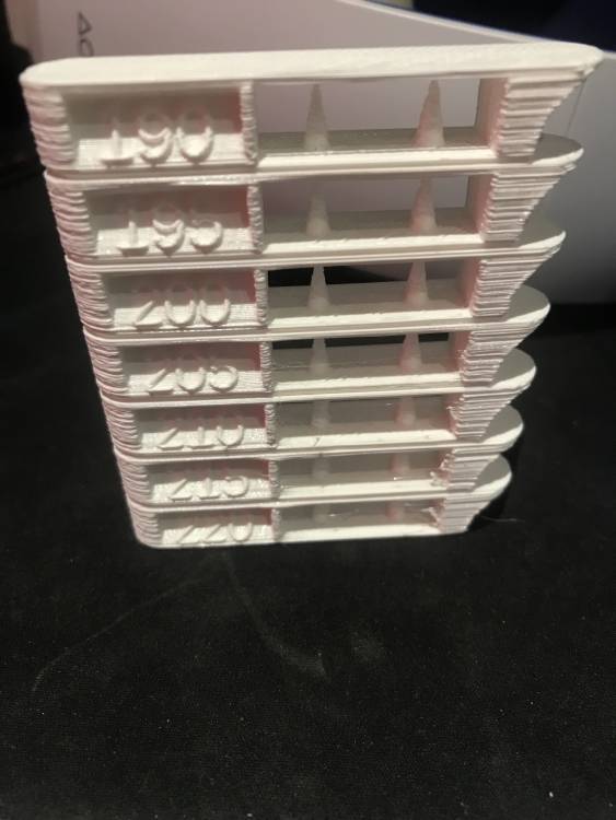

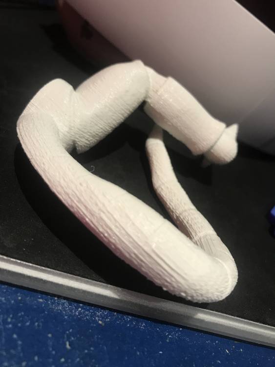

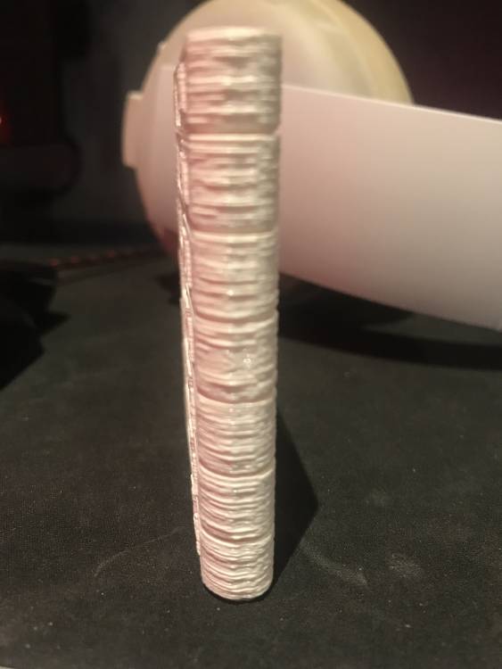

J’ai commencé l’impression 3D avec une Anet A8 il y’a une dizaine de mois environ et jusqu’à maintenant tout fonctionner nickel mais depuis peu j’ai des problèmes de détails on dirait que les couches adhèrent mal entre elles, j’ai penser que la température n’étaient peut être pas bonne donc j’ai imprimé une tour de température mais ca ne vient pas de la.
Savez vous comment faire pour résoudre ce problème ?

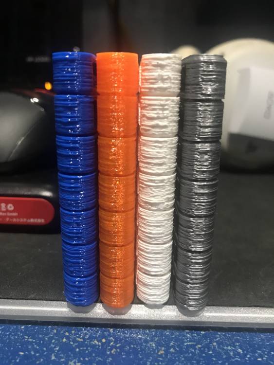

as tu essayé avec un autre filament ? car on croirait un filament qui a pris l'humidité...

Tout d’abord merci de ta réponse, je viens d’essayer avec 3 autres filament malgré que le blanc soit mon dernier achat ( reçu il y a 10 jours), le résultat est identique, il y’a toujours les mêmes défauts, ces défauts sont principalement sur l’axe X, je viens de remarquer que la cartouche chauffante est légèrement desserrée, ce pourrait-il que celle ci se déplace pendant l’impression est soit la cause de ces défauts ? Une lubrifications des axes pourrait changer le résultat ?1590590955-image.jpg
