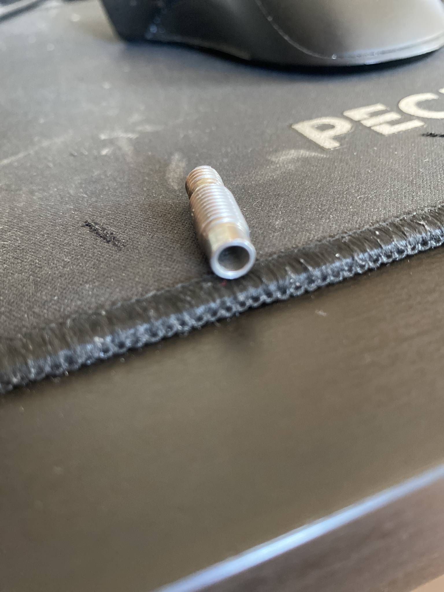

downJR Posté(e) Mai 27, 2020 Partager Posté(e) Mai 27, 2020 Salut! J’ai convertis mon imprimante vers un kit Ramps ( ancien topic ) et aujourd’hui je rencontre un problème qui persiste quand je lance une impression ( ou une extrusion a chaud d’ailleurs ) ma buse se bloque j’ai un extruder type MK8 et une E3D V6 que j’apporte le filament manuellement à la buse ( roulette sur le mk8 ou que je l’ordonne avec Marlin elle se bloque ce qui entraîne dans la foulée le bruit claque claque claque dans l’extruder. Quand je démonte celui-ci après le problème le filament s’est bouché dans le throat et après beaucoup de réflexion je ne vois toujours pas d’où cela peut venir... merci de votre aide ! Lien vers le commentaire Partager sur d’autres sites More sharing options...

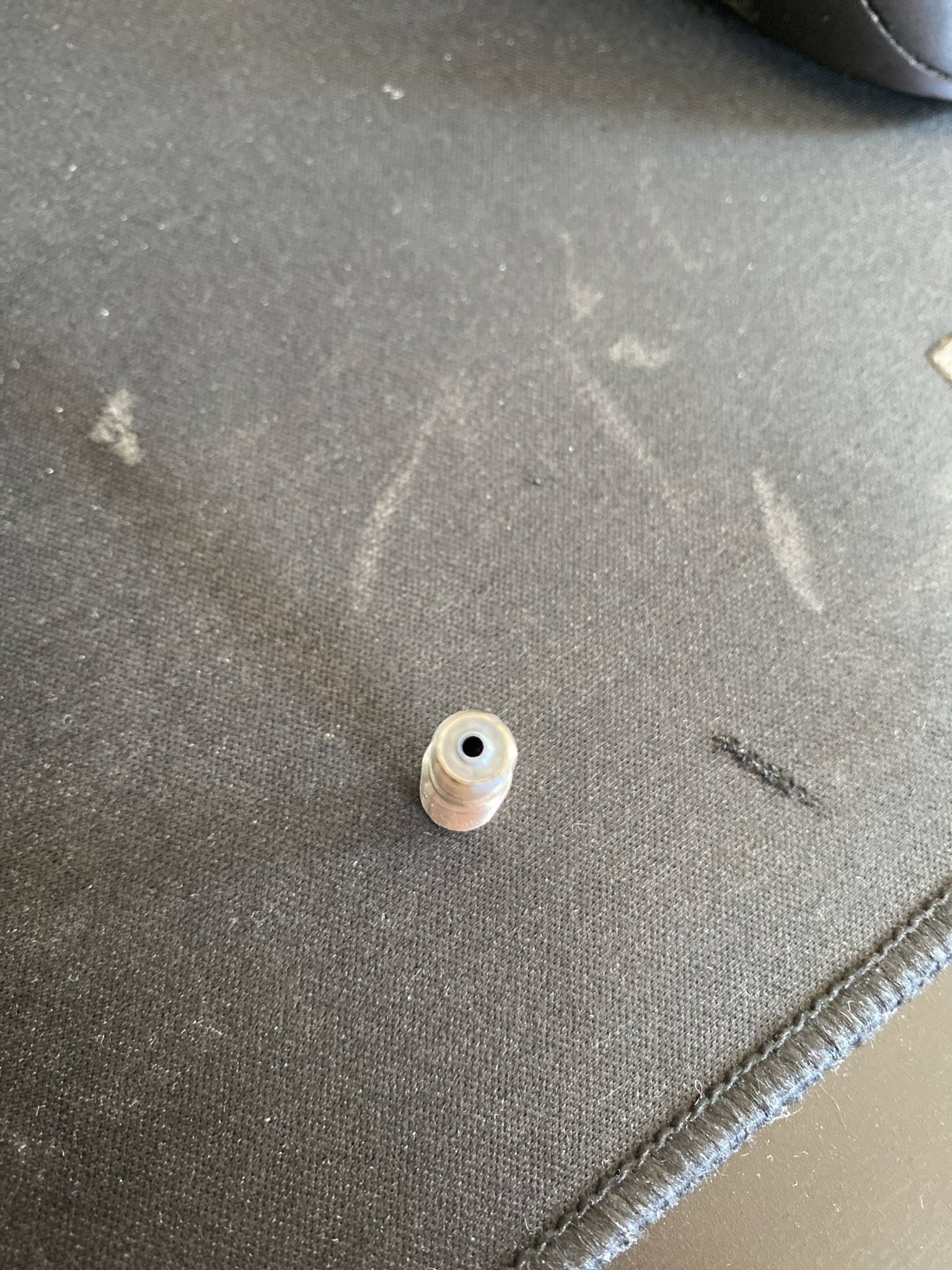

downJR Posté(e) Mai 27, 2020 Auteur Partager Posté(e) Mai 27, 2020 il y a une heure, Titi78 a dit : un full métal pour le pla n'est pas très conseillé il me semble. il existe des throat avec un teflon à l'intérieur Après avoir changé le ventilo toujours aucun changements... ci joint une photo du throat démonté du coup avec l’accumulation du PLA gris. pour le throat avec le Téflon je vais essayer de m’en procurer. Lien vers le commentaire Partager sur d’autres sites More sharing options...
Titi78 Posté(e) Mai 27, 2020 Partager Posté(e) Mai 27, 2020 a regarder les photos il semble qu'il y a une fuite car le pla remonte sur le filetage. la tete est surement mal montée : le throat n'est surement pas assez vissé dans le bloc de chauffe et le buse ne vient pas s’appuyer dessus lorsqu’elle est serrée mais vient s appuyer sur le bloc de chauffe . du coup il y a un espace entre le haut du filetage de la buse et le bas du throat. il faut peut être juste visser plus le throat dans le bloc de chauffe pour que la buse se serre dessus 1 Lien vers le commentaire Partager sur d’autres sites More sharing options...

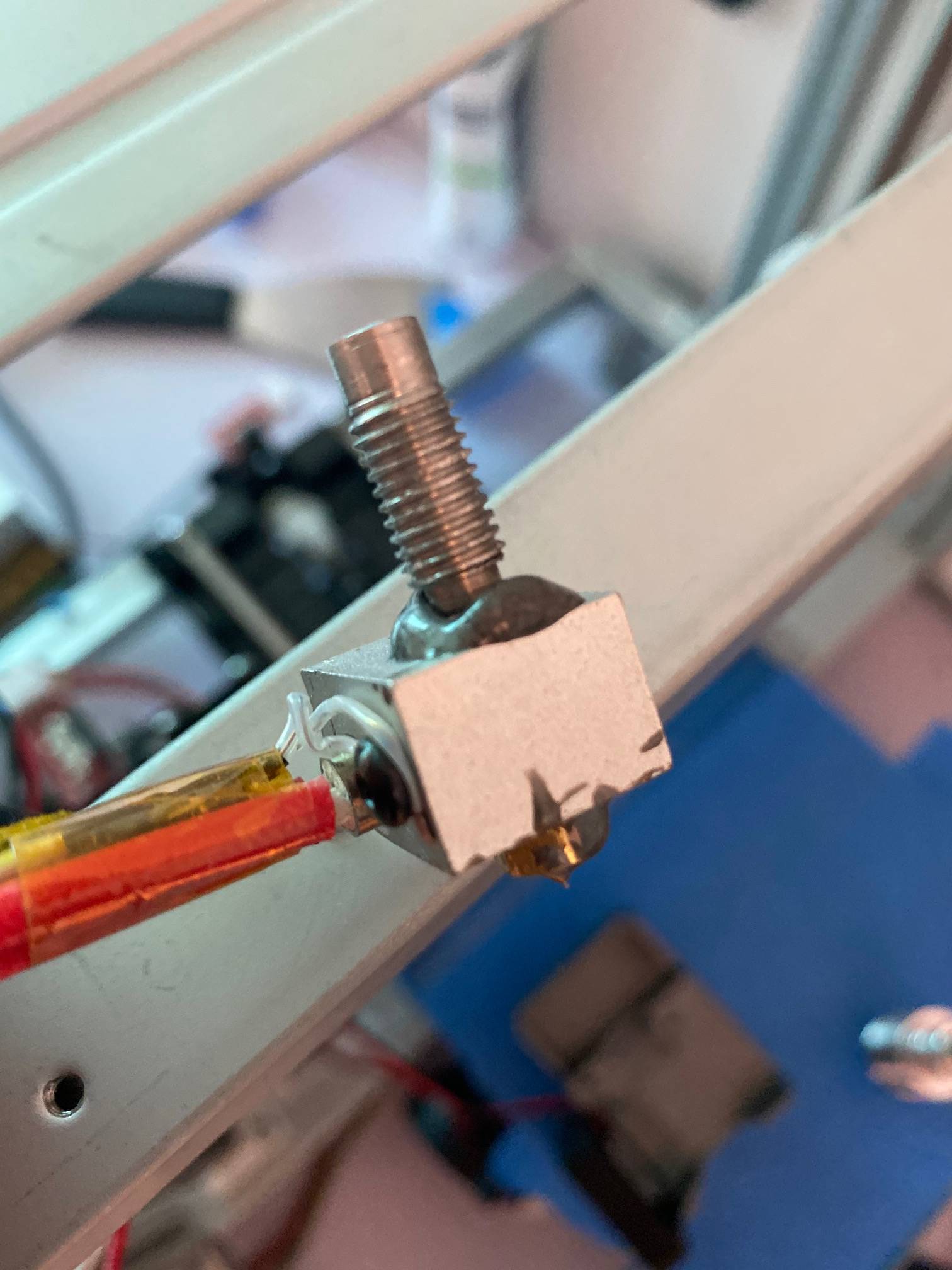

downJR Posté(e) Mai 28, 2020 Auteur Partager Posté(e) Mai 28, 2020 Il y a 20 heures, Titi78 a dit : a regarder les photos il semble qu'il y a une fuite car le pla remonte sur le filetage. la tete est surement mal montée : le throat n'est surement pas assez vissé dans le bloc de chauffe et le buse ne vient pas s’appuyer dessus lorsqu’elle est serrée mais vient s appuyer sur le bloc de chauffe . du coup il y a un espace entre le haut du filetage de la buse et le bas du throat. il faut peut être juste visser plus le throat dans le bloc de chauffe pour que la buse se serre dessus Salut, Bon, effectivement j'ai reçu mon PTFE que j'ai installé dans le throat, ca fonctionne niquel, seul petit bémol , comme tu me l'avais dit le haut de la buse n'est pas collée au bas du throat et par conséquent le PLA est remonté en haut du filletage (photo) J'aimerai donc la nettoyer de A à Z mais je ne vois pas comment faire ( si ça aurait été de l'ABS je l'aurais foutu dans l'acetone mais là ^^' ) Donc si vous avez des conseils pour nettoyer ce merdier je suis preneur ! Merciii Lien vers le commentaire Partager sur d’autres sites More sharing options...
Titi78 Posté(e) Mai 28, 2020 Partager Posté(e) Mai 28, 2020 tu met en chauffe puis tu essuie tout ce que tu peux. ensuite tu débranches puis tu retires la cartouche de chauffe (il y a surement une petite vis CHC M2 en dessous) et la thermistance (vis noire sur le coté) en faisant attention a ne pas casser les fils (et faire attention au remontage que cela ne fasse pas court circuit sinon la carte elle va faire pschiiiittt !) avec un sèche cheveux ou un décapeur thermique (pas trop fort) tu peux ensuite finir de décoller le plastoc puis enlever la buse et le heatbreak du bloc de chauffe pour les nettoyer. si c'est un pas standard (vérifier avec un écrou standard) la méthode de la perceuse et de la brosse métallique peut etre utile (voir ici) puis un petit coup de taraud et de filière pour finir Lien vers le commentaire Partager sur d’autres sites More sharing options...
