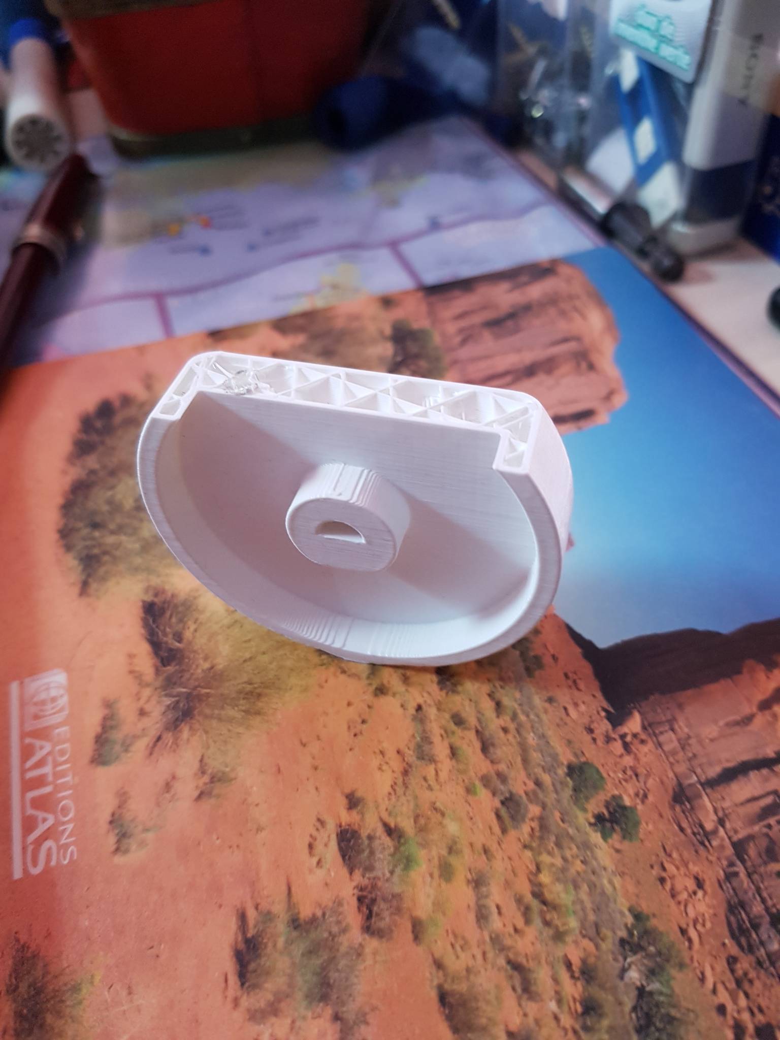

Paulo83 Posté(e) Mai 27, 2020 Partager Posté(e) Mai 27, 2020 Bonjour, J'ai voulu faire l'impression d'un bouton de thermostat de réfrigérateur et au 3/4 de l'impression, la pièce à bougée et j'ai du interrompre l'impression. Révélation Révélation Il y a t-il une astuce qui permette de caler la pièce pour qu'elle ne bouge pas ? Merci d'avance pour vos avis. Cordialement. Paulo. Bouton petit frigo 13-05 v1.stl Lien vers le commentaire Partager sur d’autres sites More sharing options...
fdorful Posté(e) Mai 27, 2020 Partager Posté(e) Mai 27, 2020 C'est sûr que sans radeau et sans supports imprimer cette pièce debout ça va pas le faire. Moi je l'imprimerais à plat (le creux en dessous) avec un petit radeau et des supports à l'intérieur. 1 2 Lien vers le commentaire Partager sur d’autres sites More sharing options...
Yo' Posté(e) Mai 27, 2020 Partager Posté(e) Mai 27, 2020 Salut @Paulo83, Voici des techniques pour favoriser l'accroche. Pour l'imprimer avec cette orientation, tu peux aussi faire un plat sur la pièce pour augmenter la surface en contact avec le plateau. 1 Lien vers le commentaire Partager sur d’autres sites More sharing options...
Anthony J. Posté(e) Mai 27, 2020 Partager Posté(e) Mai 27, 2020 Imprime à plat avec des supports, avec le creux vers le haut ça marche aussi. Le rendu sera bien mieux. 1 Lien vers le commentaire Partager sur d’autres sites More sharing options...
Titi78 Posté(e) Mai 27, 2020 Partager Posté(e) Mai 27, 2020 il est préférable d'avoir les supports que du coté qui ne se voit pas (dans le creux) avec une bordure 1 Lien vers le commentaire Partager sur d’autres sites More sharing options...
Anthony J. Posté(e) Mai 27, 2020 Partager Posté(e) Mai 27, 2020 mince j'avais pas vu le bout au dessus, dans ce cas mieux vaut mettre le creux vers l'interieur effectivement. Lien vers le commentaire Partager sur d’autres sites More sharing options...
Paulo83 Posté(e) Mai 27, 2020 Auteur Partager Posté(e) Mai 27, 2020 Bonjour et merci à tous pour vos solutions. J'ai essayé le creux contre le plateau, mais comme la partie avec le 1/2 cercle est plus courte que le bord extérieur du bouton, arrivé à cette partie il n'y a pas d'accroche. En mettent la petite partie du dessus qui dépasse sur le plateau, il arrive un moment ou le fil va vers l'extérieur et ne s'accroche plus sur la partie intérieure. La meilleure pour le moment c'est sur le champ du bouton, ça fait un petit plat, mais pas gênant pour le fonctionnement, mais au 3/4 de l'impression, il bouge. Petites questions, car je suis un novice total, je n'ai ma machine que depuis 3 semaines. Et avec les chicoufs à la maison, pas trop de temps sur la machine, à part leur faire des figurines. 1° c'est quoi un radeau ? 2° des supports, veut dire mettre des sortes de renforts à l'intérieur de façon à favoriser la liaison entre le bord et le centre ? 3° si j'augmente la partie cylindrique intérieure à la même hauteur que le bord, il ne devrait plus y avoir de problème ? Avec Cura, il y a une icone avec "blocage des supports" cela aurait à voir le blocage de la pièce ? Oui je sais, je suis chi.., mais qu'est que vous voulez, c'est l'age et c'est pas prêt de s'améliorer . D'avance merci de vous pencher sur mon cas. (gaffe au dos quand même) Cordialement. Paulo. Lien vers le commentaire Partager sur d’autres sites More sharing options...

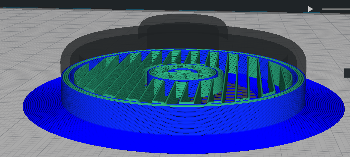

Titi78 Posté(e) Mai 27, 2020 Partager Posté(e) Mai 27, 2020 dans cura il y a dans les réglages une rubrique supports qui permet a cura de les creer (comme sur mon image) le radeau est inutile une simple bordure de 5 mm suffit (toujours dans les réglages cura et comme sur mon image) avec les support tu n'as pas besoin d'augmenter la partie cyclindrique . les supports vont le faire les blocages de supports sont des éléments qui interdisent a cura de créer des supports sur certains endroit de la pièce . cela bloque la fonction support Lien vers le commentaire Partager sur d’autres sites More sharing options...
Yo' Posté(e) Mai 27, 2020 Partager Posté(e) Mai 27, 2020 Il y a 2 heures, Paulo83 a dit : 1° c'est quoi un radeau ? C'est quelque chose qui va faire le lien entre le plateau et la pièce. Au lieu d'imprimer directement la pièce, l'imprimante va imprimer une surface sur laquelle sera ensuite imprimé la pièce. Il y a 2 heures, Paulo83 a dit : 2° des supports, veut dire mettre des sortes de renforts à l'intérieur de façon à favoriser la liaison entre le bord et le centre ? C'est pour éviter d'imprimer dans le vide. Lien vers le commentaire Partager sur d’autres sites More sharing options...
