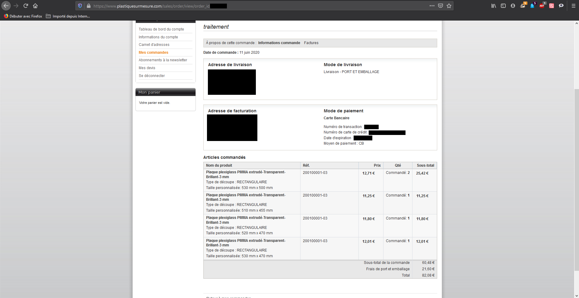

Poisson21 Posté(e) Juin 10, 2020 Partager Posté(e) Juin 10, 2020 Pour du plexi pas trop cher et sur mesure : ici. Ils expédient généralement dans la semaine, et si tes découpes génèrent des chutes qu'ils ne pensent pas utilisé, il arrive qu'ils te les envoies en primes sans surcoût. Ca m'est arrivé pour des plaques d'essais de 10cm par 10 cm, j'en ai commandé 2 ,j'en ai eu 6 . 1 Lien vers le commentaire Partager sur d’autres sites More sharing options...
Pascal03 Posté(e) Juin 10, 2020 Partager Posté(e) Juin 10, 2020 C'est pas donné quand même ! presque 60€ le m² en 4mm d'épaisseur, c'est quasiment 2 fois moins cher à bricodépot... Quand ce sera approvisionné, si tu as besoin pour la découpe pas de souci je peux te faire ça. Pascal 1 Lien vers le commentaire Partager sur d’autres sites More sharing options...

Bosco2509 Posté(e) Juin 10, 2020 Auteur Partager Posté(e) Juin 10, 2020 Il y a 4 heures, Poisson21 a dit : Pour du plexi pas trop cher et sur mesure : ici. Ils expédient généralement dans la semaine, et si tes découpes génèrent des chutes qu'ils ne pensent pas utilisé, il arrive qu'ils te les envoies en primes sans surcoût. Ca m'est arrivé pour des plaques d'essais de 10cm par 10 cm, j'en ai commandé 2 ,j'en ai eu 6 . Ah ouais... mais 18€ de frais de port tout de même... + 1€ par découpe... 26€... rien que pour les découpes et les frais de port... Désolé... je vais être franc : A ce prix là autant que je le fasse moi même. Il y a 3 heures, Pascal03 a dit : Quand ce sera approvisionné, si tu as besoin pour la découpe pas de souci je peux te faire ça. Tu sais... je suis équipé d'outils... en tout genre... et même si je ne suis pas "adepte du plexi" et que la dernière fois que j'ai découpé une plaque de plexi... cette dernière, la découpe n'était pas du tout réussi... mais j'ai visionné pas mal de tutos pour me préparer à ce moment. J'ai appris qu'il ne fallait ni utiliser une scie sauteuse, ni une scie oscillante... mais un bon vieux Cutter... Et qui sait... depuis la crise du covid... ils proposent peut être du plexi à la découpe maintenant... j'ai pas posé la question (pas BricoDépôt, ils font pas ce service)... D'ailleurs... j'ai un peu réfléchi... je vais peut être faire un "mixe" entre Verre et Plexi. J'ai 8 panneaux à faire... je vais peut être en faire 4 en verre... et 4 en Plexi... Cela réduirait sacrément la facture finale... le verre étant moins chère que le Plexi... presque divisé par 2, si je joue bien mon coup (aux découpes). A réfléchir... Il y a 1 heure, volavoile a dit : Alors mieux ou pas mieux les boudins? Très honnêtement... c'est en fonction de l'appréciation de chacun. Pour moi... j'y vois une petite amélioration... mais si je demande à Madame Bosco... pour elle : Zéro changement ! Il y a 1 heure, volavoile a dit : Tu les as achetés où @Bosco2509 Pour être tout à fait franc... Je les ai pas achetés ! On me les a donnés ! @Alice_Wonderland avait acheté des boudins pour sa CR-10S... pour éliminer les ressorts. Mais quand, elle les a commandés, elle a tapé 4 sur la quantité... sans faire attention, qu'ils étaient vendu par lot de 4.... du coup, elle en a reçu 16, il y a quelques mois déjà (le confinement est passé par là)... puis l'autre jour, elle y a repensé. Je les ai installé sur sa CR-10S... après quoi, et je la cite : Citation J'ai fait ma blonde... et je me suis trompée... J'en ai commandé trop... sert toi si cela peut te servir ! Et... comme à mon habitude... ceci n'est pas tombé dans l'oreille d'un sourd... et je suis parti de chez elle, avec 4 boudins en silicone pour mon imprimante, 4 de la même taille, car le kit est fourni avec l'un des 4 plus petit... c'est pour CR-10S normalement je rappel. Elle a acheté ceux ci : https://fr.aliexpress.com/item/32962997573.html Il doit être possible de les acheter soit à l'unité, soit 4 identique... Voilà toute l'histoire... Lien vers le commentaire Partager sur d’autres sites More sharing options...
Pascal03 Posté(e) Juin 11, 2020 Partager Posté(e) Juin 11, 2020 Il y a 7 heures, Bosco2509 a dit : Tu sais... je suis équipé d'outils... en tout genre... et même si je ne suis pas "adepte du plexi" et que la dernière fois que j'ai découpé une plaque de plexi... cette dernière, la découpe n'était pas du tout réussi... mais j'ai visionné pas mal de tutos pour me préparer à ce moment. J'ai appris qu'il ne fallait ni utiliser une scie sauteuse, ni une scie oscillante... mais un bon vieux Cutter... Je coupe à la scie sur table. C'est propre, net et parfaitement d'équerre avec le guide parallèle. Lien vers le commentaire Partager sur d’autres sites More sharing options...
Bosco2509 Posté(e) Juin 11, 2020 Auteur Partager Posté(e) Juin 11, 2020 il y a 11 minutes, Pascal03 a dit : Je coupe à la scie sur table. C'est propre, net et parfaitement d'équerre avec le guide parallèle. Pas pensé à la scie sur table... Et à ce que j'ai vu ici et là... avec un coupe carrelage, cela fait aussi une coupe très nette... Sinon... le tuto que je citai, c'est celui-ci. Sans outil électrique, un simple cutter... si je suis cette méthode, je devrais y arriver facilement... et puis j'ai aussi envie d'essayer cette méthode... J'ai bien déjà essayer sur une petit chute... mais c'était un tout petit bout de plexi... affaire à suivre... Lien vers le commentaire Partager sur d’autres sites More sharing options...

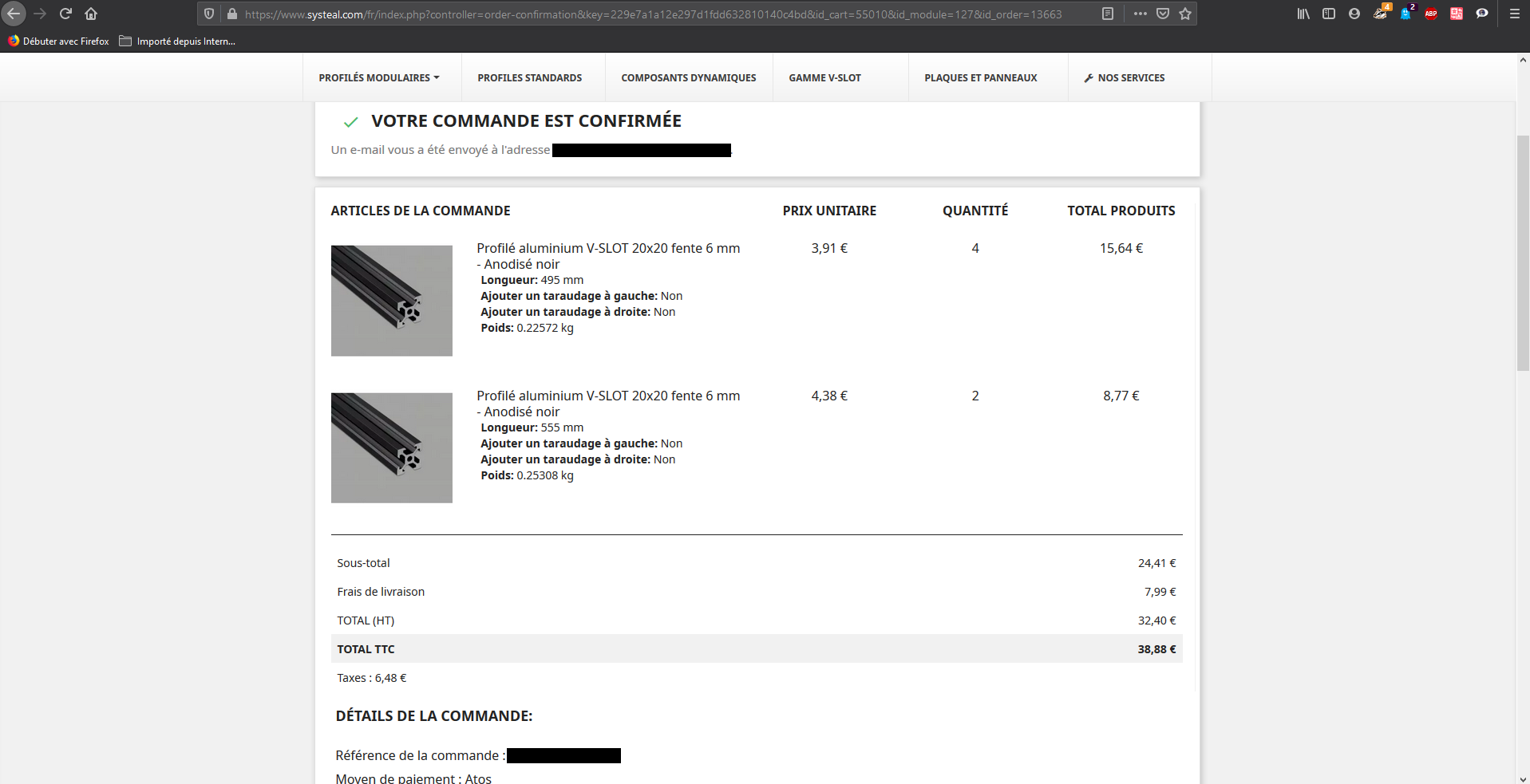

Bosco2509 Posté(e) Juin 11, 2020 Auteur Partager Posté(e) Juin 11, 2020 (modifié) Bon... eh bien... finalement... à peine rentré chez moi que je découvre, qu'une certaine "dame" a... lu le post de @Poisson21... et a commandé les plaques (que je n'arrivais pas à trouver en magasin) : Je croise les doigts pour qu'elles soient super bien emballés... car avec La Poste, en ce moment, la délicatesse avec les colis, ce n'est vraiment pas leur point fort. Sur les 7 plaques nécessaires... je n'en aurais que 2 à découpés moi même... Et c'est les 2 plus petites de toutes. Cela me fait moins de boulot... Je te remercie @Poisson21. Modifié (le) Juin 11, 2020 par Bosco2509 Lien vers le commentaire Partager sur d’autres sites More sharing options...

Bosco2509 Posté(e) Juin 11, 2020 Auteur Partager Posté(e) Juin 11, 2020 (modifié) il y a 10 minutes, Poisson21 a dit : Désolé Ne le soit pas ! Il n'y a pas de fautes ou de fautif(ve)... Et à y regarder de près... cela reviens à peu de chose près aussi chère qu'en magasin finalement... et j'y gagne du temps au final (en tout cas je l'espère)... j'ai pas l'habitude de commandé "des trucs fragiles" et que cela soit livré par "La Poste". Et puis... j'ai de la chance... ce n'est pas moi qui paie... PS : j'ai juste été surpris de voir qu'une "dame" s'était connecté sur mon PC et pour lire le forum. Je note qu'il faut que je songe à changer le mot de passe du PC. Modifié (le) Juin 11, 2020 par Bosco2509 Lien vers le commentaire Partager sur d’autres sites More sharing options...

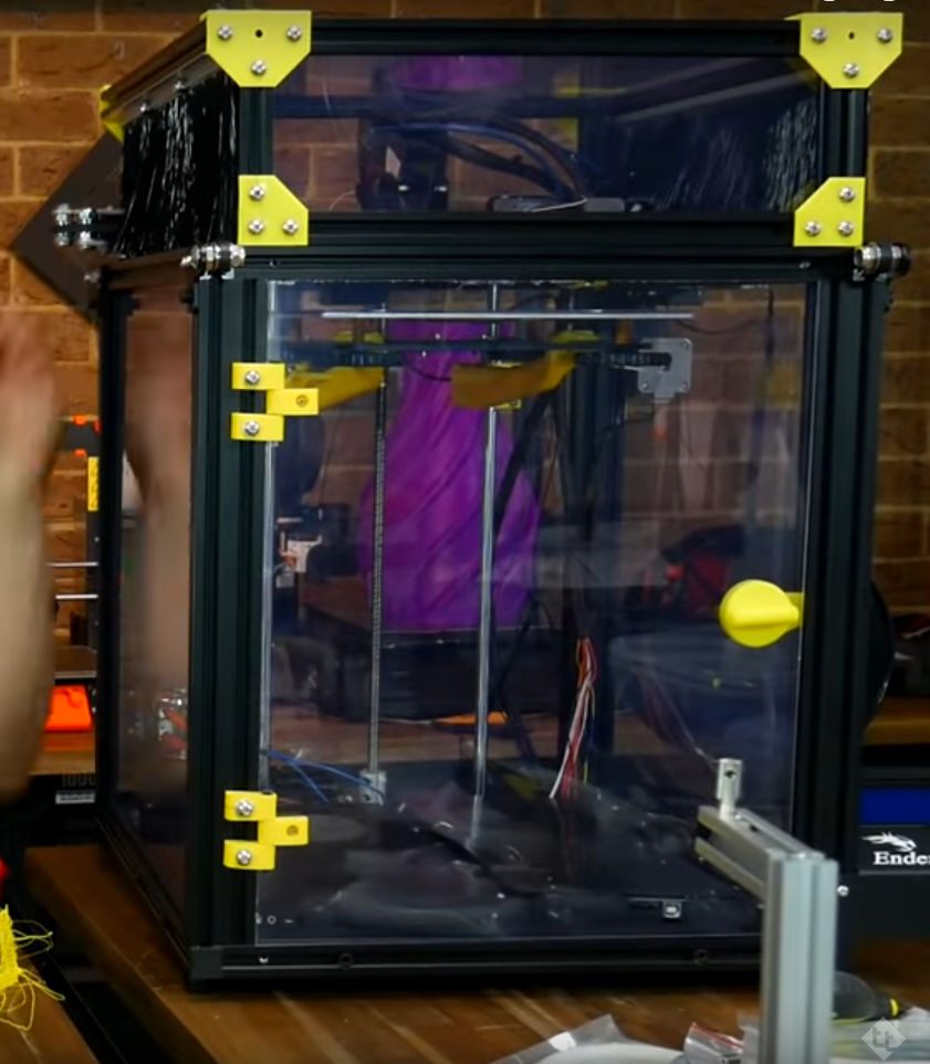

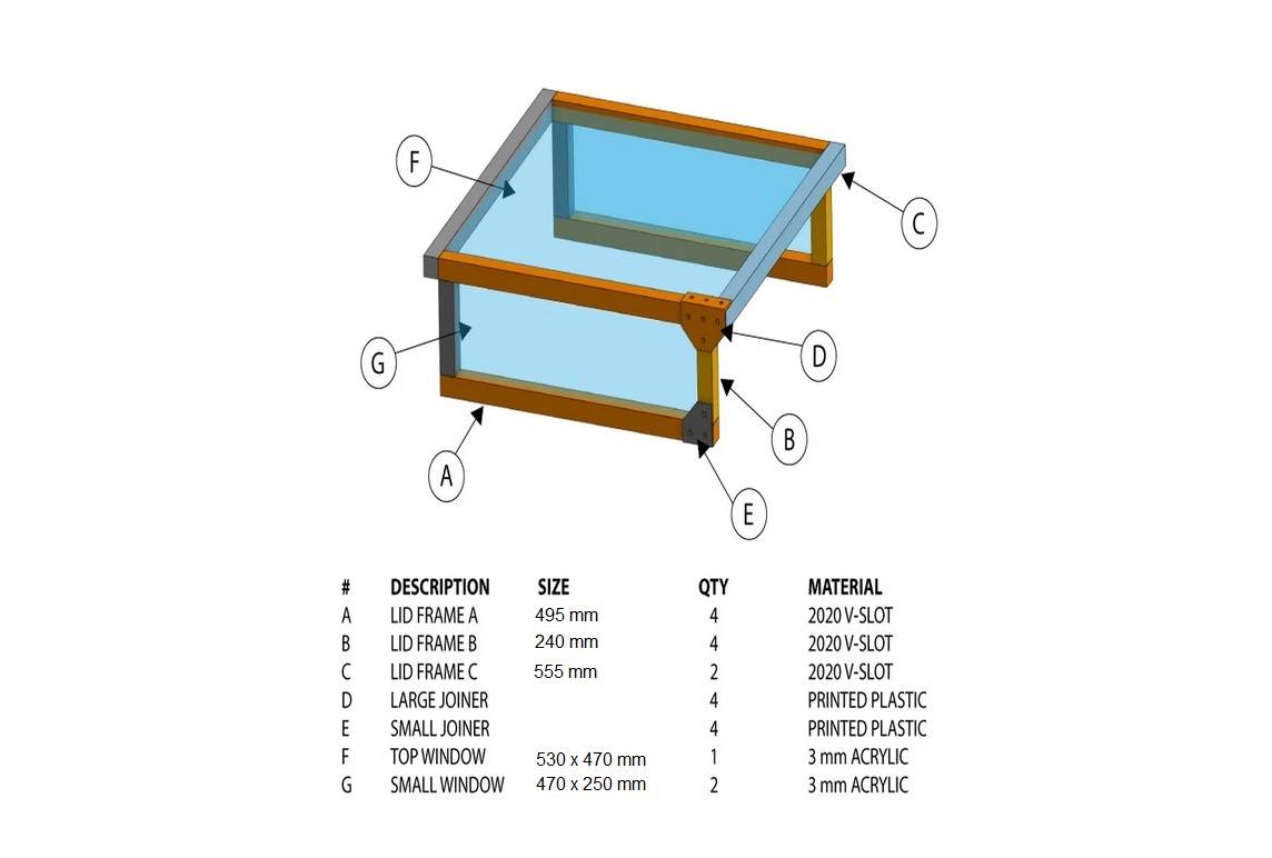

hotriders Posté(e) Juin 12, 2020 Partager Posté(e) Juin 12, 2020 (modifié) pour le plexi je le coupe a la disqueuse , comme ca pas de risque de casse et le leger bord fondu je le retire avec la main . j'ai commence a caissonner aussi ma 5+ , j'ai profite de son assemblage pour faire les 3 cotes fixes ; j'hesite a mettre la porte tant que l'alim est dans l'imprimante de peur de tout faire chauffer Modifié (le) Juin 12, 2020 par hotriders Lien vers le commentaire Partager sur d’autres sites More sharing options...
Bosco2509 Posté(e) Juin 12, 2020 Auteur Partager Posté(e) Juin 12, 2020 (modifié) Rapide retour : En ce qui concerne le cloisonnement de l'imprimante : La structure en profilé du couvercle... j'ai déjà le numéro de suivi "Colissimo". Donc Mercredi prochain au plus tard, je devrais recevoir cela. Concernant les plaques Plexi : Faudra que je me montre patient, car en raison de la forte demande de plexi, c'est indiqué sur le bandeau du site, les commandes peuvent avoir un délai de 2 à 3 semaines de traitement. La commande est toujours en traitement... Donc, je viendrais poster la photo du montage final, quand j'aurais tout. Et... il y aura "peut être" une modification de dernière minute, en raison du "poids" du couvercle (plus de 5kg monté), ce qui pourrait s'avérer handicapant au changement de filament. Je pensais faire une porte au couvercle pour facilité l'introduction du filament dans la tête (une fois celle-ci en Direct Drive). A réfléchir sur ce point aussi. Concernant le Kit du Direct Drive : Va falloir être patient... car il n'a pas encore quitté la Chine. Donc 3 à 4 semaines pour enfin recevoir le kit et procéder au montage. Là aussi, je procèderai au montage et aux photos quand tout sera monté. Concernant le plateau et l'idée de le passer en 220V : L'idée est définitivement abandonnée, enterrée, etc... Cela apporterai son avantage d'une chauffe rapide, mais on renonce finalement. Car à l'usage, on constate qu'il monte relativement vite en température... environ +/- 3 minutes pour atteindre 60°C. Le cloisonnement de l'imprimante devrait grandement aidé au chauffage du plateau... Cependant... pendant du rangement (et accessoirement tri et inventaire dans les pièces détachées en réserve), j'ai une idée... L'idée est la suivante : J'ai le plateau 12/24V circulaire de feux la Delta. Si je le place dessous le plateau, et que j'y connecte une alimentation (indépendante) ainsi qu'un contrôleur électronique de température indépendant, il pourrait "venir soutenir le chauffage" du plateau supérieur.... nan ?! Enfin... ce n'est juste qu'une idée, qui m'est venu... Oublier cette idée... le plateau de la Delta est HS (oubli de ma part)... Je testerai d'abord avec le nouvel isolant "de 400x400mm" qui devrait m'être livré sous 4 semaines (voir plus). Il devrait lui aussi aider à chauffer le plateau. Concernant la carte électronique V2.2.1 : C'est le bonheur le plus complet. Mais... je note que le boitier chauffe un peu plus (+/- 47°C relevé à l'endroit de la carte)... ou est-ce juste moi qui n'est pas regardé avec la précédente carte. J'ai 2-3 ventilos 24V (hérité de la Delta) et je pense en installé 1 à l'intérieur pour aider à ventilé le boitier. A réfléchir. Concernant la Bobine et l'approvisionnement de l'extrudeur une fois ce dernier en Direct Drive : J'ai le temps d'y réfléchir. J'hésite entre laisser la bobine à l'intérieur... et la déporté à l'extérieur au dessus du couvercle.Je me penche déjà sur la question.Je me pencherais encore plus sur ce détail, une fois tout monté... Et dans la mesure du possible : Je voudrais conserver le détecteur de fin de filament. Ce qui ne facilite pas à trouver une idée... Modifié (le) Juin 12, 2020 par Bosco2509 Corrections Lien vers le commentaire Partager sur d’autres sites More sharing options...

fran6p Posté(e) Juin 12, 2020 Partager Posté(e) Juin 12, 2020 il y a 5 minutes, Cricri67 a dit : Et l'idée de passer sur des rails linéaires ? Vu le prix de départ de la E5+, l'ajout de rail linéaires de qualités, plus d'autres ajouts, on approche (voire dépasse) le prix d'une vraie CoreXY comme la BLV Pourquoi, une machine à peine reçue, déballée vouloir immédiatement y apporter des modifications? Comment savoir alors si ce sont réellement des modifications qui apportent un plus? Hormis le remplacement de la carte par une «silencieuse» dont je comprends l'intérêt (quoi que la mise en caisson permettrait déjà d'atténuer le bruit), pour le reste (même s'il m'arrive aussi de modifier mes machines, ça n'apporte pas toujours l'effet escompté). Après, ce n'est que mon avis mais il me semble que la Ender5 et sa grande soeur la 5+ sont comme la majorité des imprimantes Creality de bonnes machines capables de sortir de belles pièces à condition lors du montage de s'assurer que leur structure est d'équerre, mais @Bosco2509, ce n'est pas à toi que je vais l'apprendre. 1 Lien vers le commentaire Partager sur d’autres sites More sharing options...
hotriders Posté(e) Juin 12, 2020 Partager Posté(e) Juin 12, 2020 la core xy a le meme systemel de guidage que la ender5+ , son caissonage est plus complexe , son ecran de commande est place derriere la piece que tu imprimes ,montage moins interressant pas de renforts dans les angles ... limite la zonestar triple extrusion m'aurait plus interresse mais pas trop de retour sur ce produit et pas l'utilité donc des problemes en plus a gerer potentiellement Lien vers le commentaire Partager sur d’autres sites More sharing options...

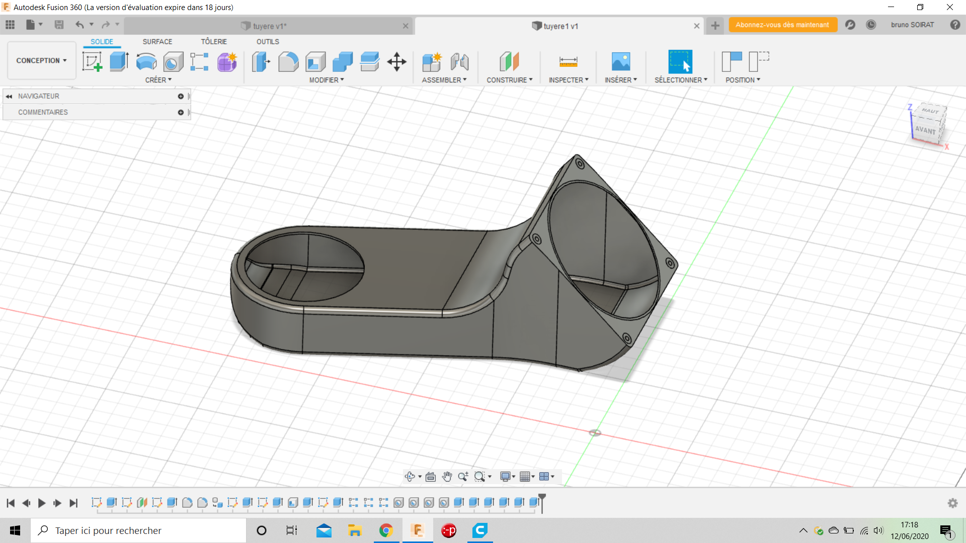

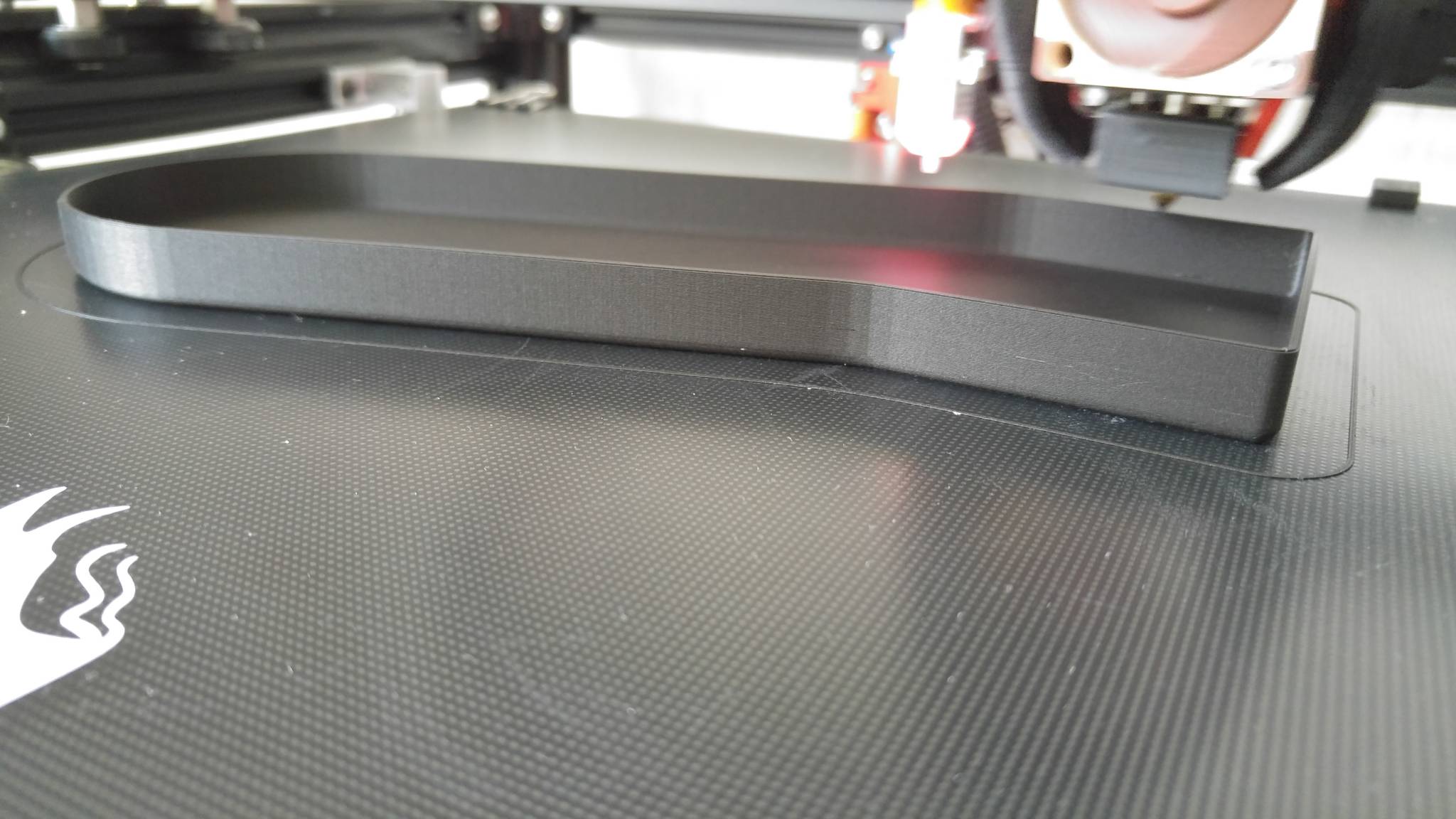

bs10 Posté(e) Juin 12, 2020 Partager Posté(e) Juin 12, 2020 (modifié) bonjour a tous Il y a 2 heures, Bosco2509 a dit : Concernant la carte électronique V2.2.1 : C'est le bonheur le plus complet. Mais... je note que le boitier chauffe un peu plus (+/- 47°C relevé à l'endroit de la carte)... ou est-ce juste moi qui n'est pas regardé avec la précédente carte. J'ai 2-3 ventilos 24V (hérité de la Delta) et je pense en installé 1 à l'intérieur pour aider à ventilé le boitier. A réfléchir. oui j'avais anticipé le probléme j'ai mis un noctua 40x20 en face ( je viens de mesurer j'ai 35° avec 25° dans la pièce ) si tu veux j'ai modélisé pour le ventilo de l'alim avec un noctua 80x25 ( j'en peux plus de ce bruit de ventilo ; et j'ai déjà 5 db de moins avec un gelid ) il y a 46 minutes, hotriders a dit : passer sur un rail lineaire central m'interresse aussi j'ai peur que mes roulettes d'origine perdent rapidement de leur precision vue le montage pour ça j'ai commandé des polycarbonates ( j'en ai deux avec des plats ; ils avaient serré comme des sourds les chinois ) https://fr.aliexpress.com/item/32964511284.html?spm=a2g0s.9042311.0.0.2c126c37FenTpG mais faut quand même avouer ; une fois déverminée c'est une super machine ( ci-joint ce quelle imprime en ce moment ; une version proto de la tuyere ) j'ai dans les tuyaux un direct drive et deux ou trois bricoles aussi slts Modifié (le) Juin 12, 2020 par bs10 oubli Lien vers le commentaire Partager sur d’autres sites More sharing options...
hotriders Posté(e) Juin 12, 2020 Partager Posté(e) Juin 12, 2020 (modifié) bizarre ca correspond pas au dessin a droite , par contre l'impression est tres belle ca fait des facette dans ton avance un plat sur une roue ? reglage des courroies ? Modifié (le) Juin 12, 2020 par hotriders Lien vers le commentaire Partager sur d’autres sites More sharing options...
