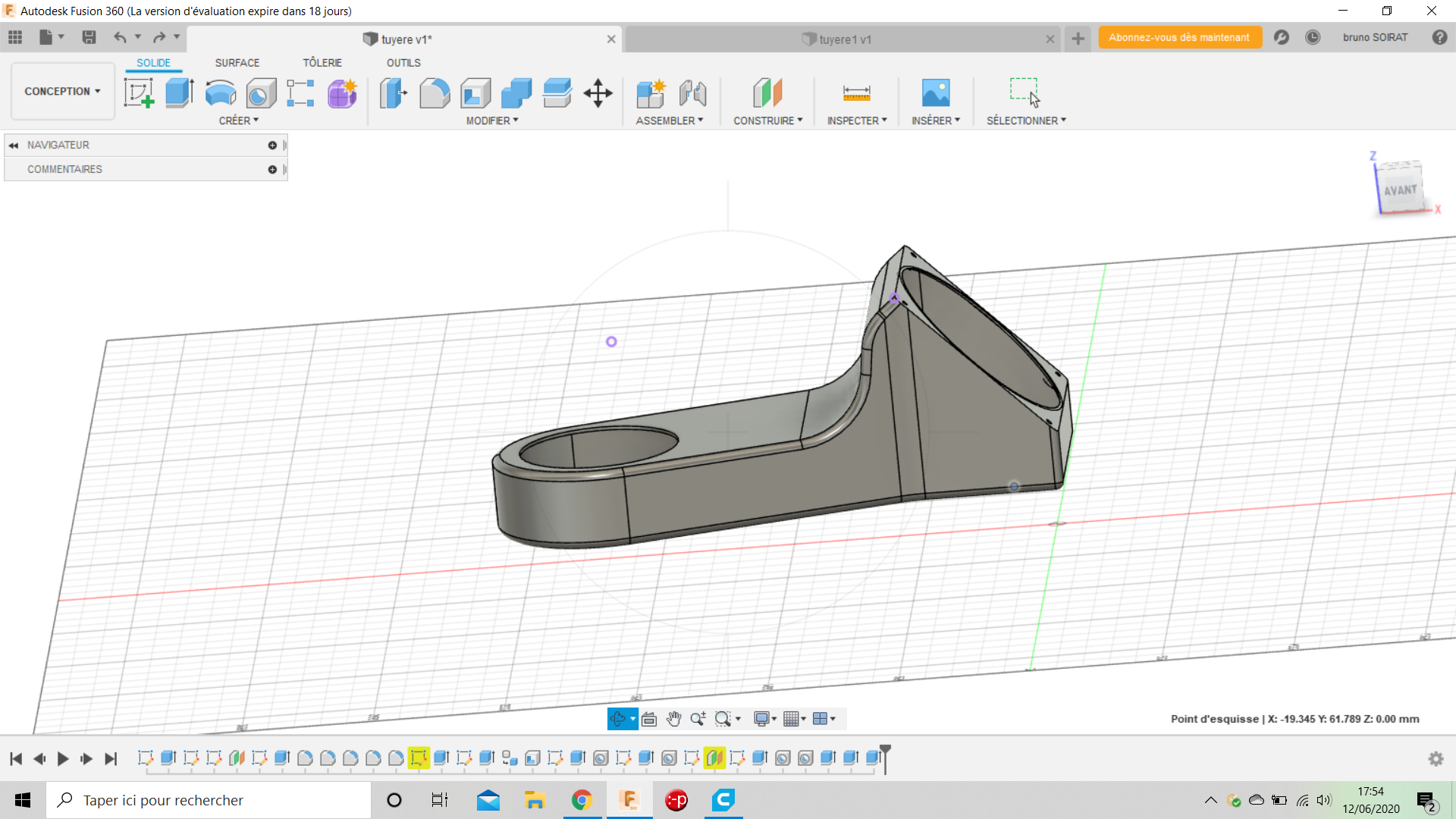

bizarre ca correspond pas au dessin a droite , par contre l'impression est tres belle ca fait des facette dans ton avance 🧐 un plat sur une roue ? reglage des courroies ?
c'est le proto
oui les roulettes sont a la rue 😎
mais la photo arrange pas le travail réalisé ( a l’œil c'est quasi pas visible a part les facettes dans les courbes )
Modifié (le) par bs10
erreur de photo

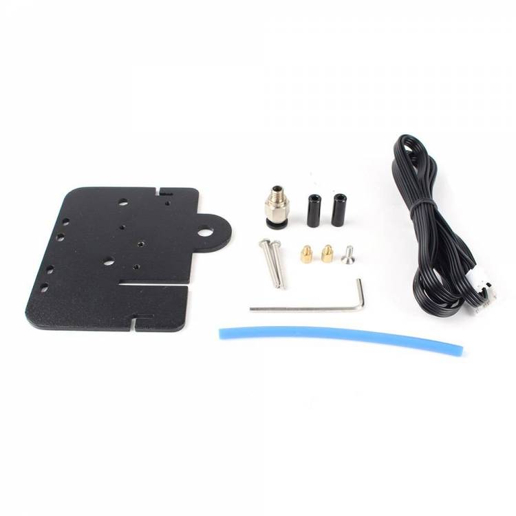

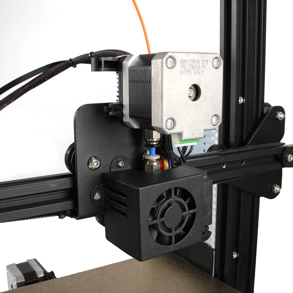

Il y a 1 heure, Cricri67 a dit :
Le kit direct drive prévu c quoi ?
C'est juste un "petit kit" comprenant Chariot et visserie :
Qui une fois monté donnera cela :
Kit acheté ici : https://fr.aliexpress.com/item/4000959198767.html
Bon ceci dit...  faut aussi allonger le câble du moteur de l'extrudeur, car le kit est fourni avec une rallonge et je suis pas fan des rallonges... et pour cela j'ai aussi commandé un câble de 2 mètres.
Et j'ai aussi dans l'idée de supprimer le tube qui descend jusqu'à la buse, en installant une gorge "Full Metal" :
1528497034_DirectDriveGorgeAllMetal(2).thumb.jpg.5af708180d8f8bd0615d714d50d938f6.jpg
Et... cette gorge je l'ai déjà reçu...
Et pour m'éviter de démonter plusieurs fois, je n'y démonterai et monterai tout cela, qu'une fois toutes les pièces là.
Une fois tout installé... je pense sans trop me tromper qu'elle pourra imprimer quasiment n'importe quoi sans aucun soucis...

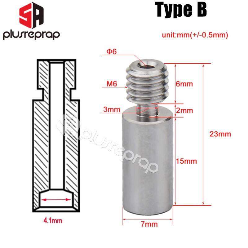

@Bosco2509Le all métal fonctionne aussi pour le flexible?
Ton embout hotend métal est il monté avec de la pate thermique coté refroidisseur et teflon coté buse?
Il faut modifier le firmware pour monter au dessus de 260 tu prendra quoi?
Modifié (le) par volavoile
Lien vers le commentaire
Partager sur d’autres sites
Il y a 11 heures, volavoile a dit :
Pourquoi cela ne fonctionnerai pas ?
Cela se trouve déjà sur certains modèles d'imprimantes nan ?
Pour être tout à fait honnête... je n'en sais rien.
Cela sera installé et à l'occasion je testerai...
Là... je comprend pas ta question.
Le tube téflon ne descend que de 5mm après le raccord... ensuite c'est le filament qui descend.
Je mettrais peut être un peu de pâte thermique, mais le HeatBreak (d'origine) est maintenu bloqué par une petite visse de blocage, il n'y a ni colle, ni quoicque se soit... alors je pensais ne pas utiliser de pâte  thermique.
Pense-tu que c'est nécessaire ?
Je monte cela en plus d'un direct drive pour m'éviter des soucis de "bouchons"  à la buse... et m'éviter des soucis de tube en téflon qui se détériore... c'est tout.
Si je vois que cela fonctionne bien... je testerai avec du filament flexible plus tard...
Pour monter au dessus de 260°C... oui ! C'est obligatoire je devrais modifier le firmware.
Je compte juste modifier le Marlin d'origine, et monter la température max à 300°C... enfin, c'est pour bien plus tard...
Allons-y étape par étape, et chaque chose en son temps, si tu veut bien... 😉

il y a 20 minutes, Bosco2509 a dit :
Salut, ça ne peut que faire du bien en assurant le maximum de transfert thermique entre le heatbreak et le dissipateur et assurer une température la plus basse possible dans une zone ou le filament doit garder le plus de tenue possible.

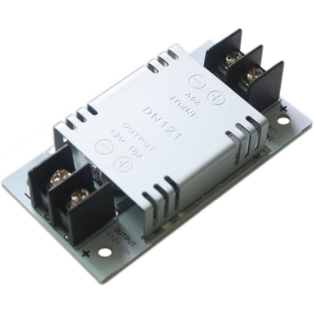

Pour en revenir au sujet :
Le silence est d'or... mais "le  sèche cheveux" commence à me prendre le cerveau.
Alors j'ai pensé à une solution : Changer tout les ventilos "bruyants" pour des Noctua.
Le "hic", les noctua sont soit en 5V soit en 12V... et l'imprimante délivre du 24V.
Du coup... j'ai pensé à ce convertisseur de 24v à 12V.
Je pensais à en installé 2, un premier pour les ventilos "permanents", et un second pour la turbine de refroidissement...
C'est une piste que je vais creuser très sérieusement...

Merci.. oui retour au sujet.... juste une question pendant :
Tu vois une grosse différence entre creality et ultimaker?
Sinon pas mal le régulateur de tension. Mais il n'y a pas de bons fans en 24V?
Comment tu fais pour les fans proportionnels?

J'adore les noctua sur pc mais leur silence se paie avec un brassage moindre donc a éviter pour la tête certains ont eu des problèmes. J'ai choisi les sunon qui brassent mieux et restent tout de même silencieux et ils existent plus de format en épaisseur et taille.
En convertisseur plus rapide en livraison et facile a intégrer j'ai fais ce choix https://www.amazon.fr/gp/product/B072MQYJ93/ref=ppx_yo_dt_b_search_asin_title?ie=UTF8&psc=1

Il y a 2 heures, volavoile a dit :
Excellente question !
C'est là que mon idée coince... 😑
J'ai beau y réfléchir... je ne trouve rien... sinon la turbine de refroidissement restera là où elle est... c'est le seul ventilo à vitesse variable.
Et... non... j'ai essayé un bon nombre de ventilateur 24v... et tous ceux que j'ai essayé, au bout d'un moment font du bruit... voir pire que celui d'origine (le Gelid notamment... a fuir !)...

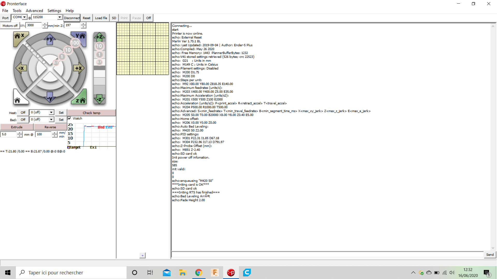

Bon... de bon matin... j'ai voulu, par curiosité, me pencher sur le cas de l'extrudeur  "Dual Drive" pour pouvoir l'installer sur la Ender 5 Plus.
Etant donné que la valeur des Steps/mm sur cet extrudeur sont différent de l'original...  je suis donc obligé de modifier la valeur.
Le soucis étant que : L'écran tactile ne permet d'accéder à cette valeur et de la modifier.
Donc :
1. J'ai téléchargé la dernière version du Firmware.
Mais à ma grande surprise... il est sous format .hex
Et c'est là que je cherche comment modifier ce fichier "Ender-5PlusBLTouch_0902_V1.70.0.BL.hex"...
Donc... je cherche en ce moment même... si vous avez connaissance d'un lien et/ou de la solution... je suis preneur.

@Bosco2509
tu n'as pas besoin de mettre les mains dans le cambouis
tu télécharge pronterface
tu connectes ta machine et tu as ceci
ensuite tu fais un copier/coller de la ligne M92  ; dans la ligne du bas
tu modifie le parametre E140 ( pour moi )
tu fais entrée ; puis M500
et ensuite M503 pour vérifier que ta valeur a bien été enregistrée
voila c'est tout simple
slts

@Bosco2509
Compiler un Marlin, tu sais faire, c'est pareil que pour ton ex-CR10. Les fichiers de configurations pour la E5+ sont disponibles pour le Marlin 2.0.5.3 : https://github.com/MarlinFirmware/Configurations/tree/import-2.0.x/config/examples/Creality/Ender-5_Plus
Tu peux aussi ajouter dans ton gcode de démarrage du trancheur un M92 E140 (ça fonctionnera tout aussi bien) par contre cette modification de sera réalisée que pour les prochaines pièces tranchées.
Sinon un fichier gcode (que tu nommes comme tu veux) contenant ces quelques lignes :
Citation
M92 Enouveau_pas
M500
M117 Changement pas extrudeur fait!
