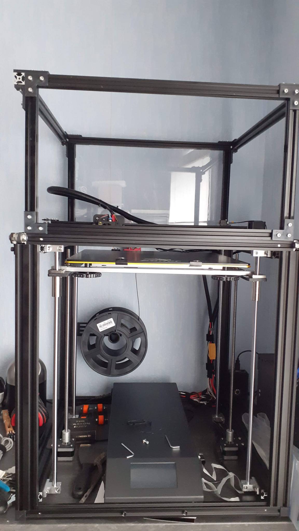

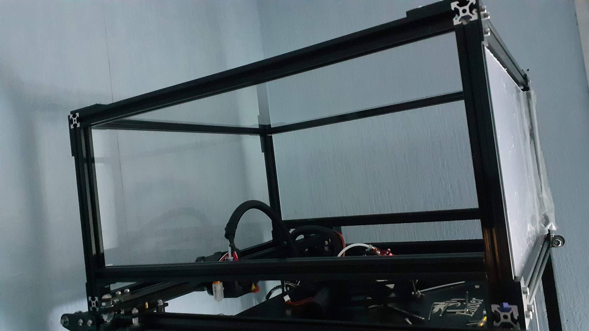

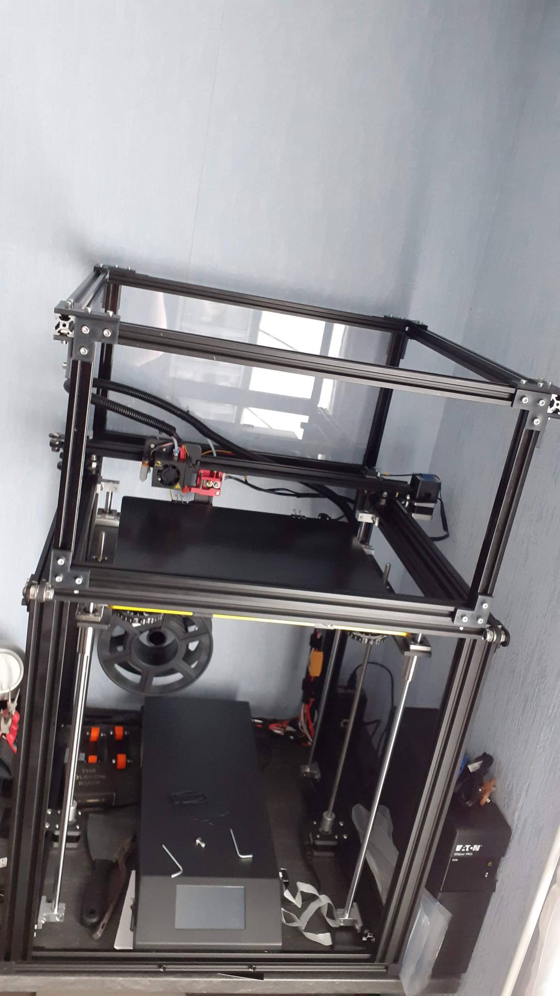

Bosco2509 Posté(e) Juin 16, 2020 Auteur Partager Posté(e) Juin 16, 2020 Merci à tous ! J'essaierais tout ceci très prochainement... Depuis... j'ai eût quelques soucis/problèmes avec la structure (en profilé) du couvercle... Toutes les pièces d'assemblage que j'avais prévu au préalable cassent les unes après les autres... il faut avouer que le couvercle pèse son poids... 16 heures d'impressions qui partent à la poubelle... 3 choix possible : 1. Retourner à la planche à dessin et réimprimer des nouvelles pièces renforcées. 2. Essayer d'imprimer les pièces qui ont cassés dans un autre sens/position, pour qu'elle puisse mieux supporter la contrainte exercer sur elles. 3. Ajouter de nouvelles pièces pour "renforcer" l'ensemble et/ou opter pour des pièces en métal (acheté sur Ali) C'est là que j'adore le plaisir de passer du temps à "personnaliser" et bricoler/améliorer son imprimante... Mais je note pour une prochaine fois : C'est chiant et laborieux de couper du plexiglass avec un cutter. Certes la découpe est propre... mais "Oh mon dieu", dans la vidéo, le gars dans la vidéo fait cela en 2 minutes... moi il m'a fallût 3 heures (ok j'ai été interrompût plusieurs fois) pour découper et faires les finitions sur les 2 plus petites plaques de plexi... mais tout de même... Heureusement que les 5 prochaines arriveront déjà à la bonne dimensions. Et... je dois encore réfléchir sur le type de charnière que je vais poser sur les 2 portes : charnière collé ? charnière percer ? charniere à glissière/autobloquante ? PS : Hip hip hourra ! Ma Geeetech A10 va pouvoir revivre/réimprimer de nouveau ! J'ai enfin reçu la nouvelle tête (après des semaines d'attentes - Livraison sous 15 jours initialement, cela à pris 1 mois) ! C'est parti pour une séance "démontage" et "remontage". 1 Lien vers le commentaire Partager sur d’autres sites More sharing options...

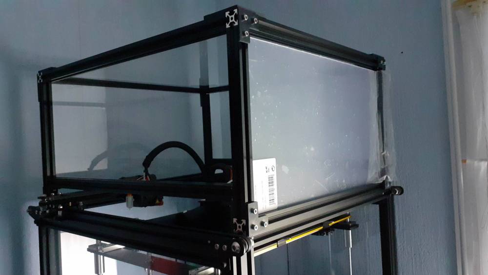

Bosco2509 Posté(e) Juin 22, 2020 Auteur Partager Posté(e) Juin 22, 2020 Alors... je fais un retour... car aujourd'hui a été la journée des livraisons : 1. J'ai reçu les Plaques Plexiglass ! 2. J'ai reçu le Kit Direct Drive ! 3. J'ai reçu kit Hotend pour Ender 5. 4. J'ai reçu le Câble de 2m pour le moteur de l'extrudeur Mais... ce fût aussi la journée... des catastrophes : 1. Je me suis rendu compte que sur l'une des plaques de plexiglass, celle du dessus (Top) du couvercle... j'avais mesuré trop petit ! J'avais commandé 530x470mm... alors qu'il m'aurait fallût 530x510mm. Il manque 4cm pour fermer complètement. Oui... vous pouvez vous moquez... il y en a déjà une qui m'a sorti la remarque : Quoi tu as fait ta blonde ?! Bon... je vais réfléchir à comment corriger cela... en évitant de re-acheter une nouvelle plaque, dans la mesure du possible. 2. J'ai reçu le kit Direct Drive... et en "jouant aux mécanos" pour le monter... j'ai cassé un morceau ! Voyez vous même : Mais quelle idée de faire des pièces aussi fragile aussi ! Je m'appel Bosco... Bosco le sur-homme ! Bosco le briseur de métal ! Bosco alias Superman ! Je brise du métal à la force de mes 2 doigts moi ! Alors que je me faisais une joie de tout monté pour faire une démo... me voilà embêté maintenant... Bon ceci dit... c'est juste une entretoise en laiton fourni dans le kit que j'ai cassé. Je doit en avoir dans mon bric à brac (pour le PC)... faut que je prenne quelques minutes pour chercher cela. Sinon... j'en achèterai (en express)... ou je bricolerai un truc... C'est pas une entretoise qui va m'arrêter... Sur cela... à bientôt... Lien vers le commentaire Partager sur d’autres sites More sharing options...

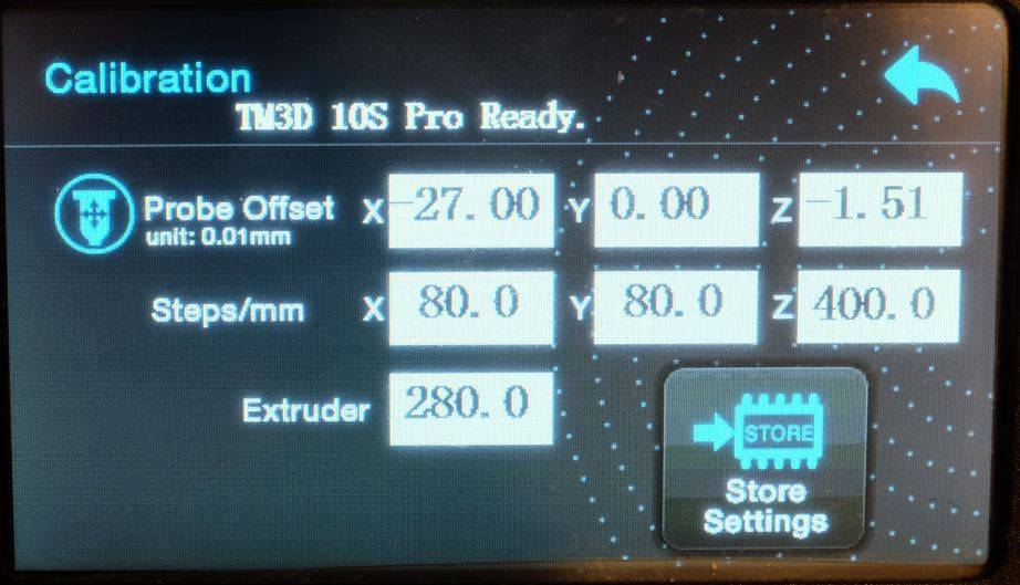

thsrp Posté(e) Juin 23, 2020 Partager Posté(e) Juin 23, 2020 (modifié) N'oublie pas que tu peux mettre maintenant le firmware Tiny machine de David Menzel sur une ender5 plus (et uniquement sur cette ender) il y a un fichier hex tout fait!!! c'est sous le dernier marlin 2.0.x alors que creality est encore en vieux marlin 1.7 et d'autre part le firmware écran est lui aussi TRES largement amélioré puisque par exemple tu pourras changer les steps de ton extrudeur directement sur l'ecran (mais aussi bien d'autres choses :les pids , l'offset bltouch -buse etc...) , tu as aussi accès au changement de couleur M600 etc... il faut aussi mettre a jour l'écran avec le firmware écran Tiny .... 70% des propriétaires de CR10 S pro sont passés sous firmware Tiny DW6 ,Moi le premier!!! Modifié (le) Juin 23, 2020 par thsrp 1 Lien vers le commentaire Partager sur d’autres sites More sharing options...
Bosco2509 Posté(e) Juin 23, 2020 Auteur Partager Posté(e) Juin 23, 2020 (modifié) Il y a 4 heures, thsrp a dit : N'oublie pas que tu peux mettre maintenant le firmware Tiny machine de David Menzel sur une ender5 plus (et uniquement sur cette ender) il y a un fichier hex tout fait!!! c'est sous le dernier marlin 2.0.x alors que creality est encore en vieux marlin 1.7 et d'autre part le firmware écran est lui aussi TRES largement amélioré puisque par exemple tu pourras changer les steps de ton extrudeur directement sur l'ecran (mais aussi bien d'autres choses :les pids , l'offset bltouch -buse etc...) , tu as aussi accès au changement de couleur M600 etc... il faut aussi mettre a jour l'écran avec le firmware écran Tiny .... 70% des propriétaires de CR10 S pro sont passés sous firmware Tiny DW6 ,Moi le premier!!! Je suppose que c'est ce que tu parle ici : Cela me paraît très intéressant en effet... Par contre... j'ai beau chercher le ficher .hex tout fait (en cherchant sur le net et sur Google)... je ne l'ai pas encore trouvé. J'ai bien trouvé cela : https://github.com/InsanityAutomation/Marlin/tree/CrealityDwin_2.0?fbclid=IwAR13GAIaYTb9IXTF2I3JjJdDXWQelbU5fWV82opnpdtMoaF0pwqVhie7Pog Mais j'ai pas encore trouvé le lien du fichier .hex... Je continu de chercher... Si tu connais l'adresse ou le lien... je suis preneur. _______________________________________________________________________________________________________________________________________ Sur le "Couvercle" de l'imprimante... j'ai apporté plusieurs modifications, voyez par vous mêmes : Pour m'éviter de "racheter" une nouvelle plaque de plexi... au final j'ai choisi l'option de "réduire "un tout petit peut la largeur du couvercle. Il est moins large de 4cm. J'ai juste recoupé les 2 profilés supérieur à 51,5cm. Et... j'en ai rajouté 2 autres identiques... qui viennent renforcer le couvercle. Et en ajoutant 2 petites plaques de plexi... il n'y a plus qu'un petit "jour" de 4cm à combler. Initialement... je voulais mettre une toile en plastique de chaque côté... mais en testant, Madame trouvait cela (et je la cite) "Moche et Ridicule". Je l'avoue... elle avait raison sur ce point. Ni une, ni 2... elle m'a fait découper 2 profilé Vslot pour fermer avec du plexi (plus tard), selon son idée. Et je l'admet : Son idée est meilleure ! Au niveau électronique : Souvenez-vous le sèche cheveux... me prenait la tête... et je mettais la musique à fond pour compenser. C'est de l'histoire ancienne ! Et un Silencieux sur l'Alimentation ! Un ! Par contre... le ventilo du boitier... c'est une autre histoire. Il n'y a pas la place d'y loger un silencieux sur celui-là... Et Madame a eût une brillante idée : C'est le fait qu'il tourne, fait vibrer la plaque non ? Pourquoi ne pas mettre des tampons en mousse ? OMG ! 4 petits bouts de mousse plus tard... Alléluia ! Voilà un 2e ventilo devenu nettement plus silencieux. Mais... pour plus tard, je modéliserai un silencieux "à profil bas" pour ce ventilo... que je lui montrerai... [Mode HS ON] Sachez que je vous préviens : L'imprimante est en pause actuellement, je reviendrais de temps en temps en fonction de mon temps libre? J'attendais quelque chose... et cette chose est finalement arrivé ! La faute au confinement qui a fait reporté à plusieurs reprises cette chose (normalement cela aurait dû commencer en Mars 2020). Je ne peut pas consacrer beaucoup de mon temps libre à l'imprimante pendant quelques semaines. Pour faire court : Disons que j'ai été sélectionné pour participer à quelque chose et je ne peut pas vous dire tout les détails, clause de confidentialité oblige. Je ne peut pas dire à quoi exactement je passe mes temps libre. Tout ce que j'ai le droit de dire est : J'ai été sélectionné pour tester un produit pendant un lapse de temps défini chaque jour. Cela n'a aucun rapport avec l'impression 3D, donc je ne peut rien dire ici. Et... j'ai un temps limité pour réaliser les tests sur ce produit... après quoi, le fabricant décidera si j'ai le droit de conserver le produit ou non. Et que... cela est censé durer plusieurs semaines. Mes plus plates excuses... si l'amélioration de l'imprimante va s'échelonner sur plusieurs semaines à partir de maintenant. [Mode HS Off] Modifié (le) Juin 23, 2020 par Bosco2509 Lien vers le commentaire Partager sur d’autres sites More sharing options...
ixi Posté(e) Juin 23, 2020 Partager Posté(e) Juin 23, 2020 (modifié) Salut @Bosco2509 As-tu essayé ce lien ? https://github.com/InsanityAutomation/Marlin/tree/CrealityDwin_2.0/Hex%20Files Sur la Pro, les E-steps se règlent.......avec un menu sur l'écran. Bon courage pour bien gérer ton temps !! Mai ze force bi wi ziou Modifié (le) Juin 23, 2020 par ixi 1 Lien vers le commentaire Partager sur d’autres sites More sharing options...
Bosco2509 Posté(e) Juin 23, 2020 Auteur Partager Posté(e) Juin 23, 2020 Il y a 1 heure, ixi a dit : As-tu essayé ce lien ? https://github.com/InsanityAutomation/Marlin/tree/CrealityDwin_2.0/Hex%20Files Merci ! Impéccable ! J'avais pas ouvert le bon dossier visiblement... Encore merci ! Lien vers le commentaire Partager sur d’autres sites More sharing options...

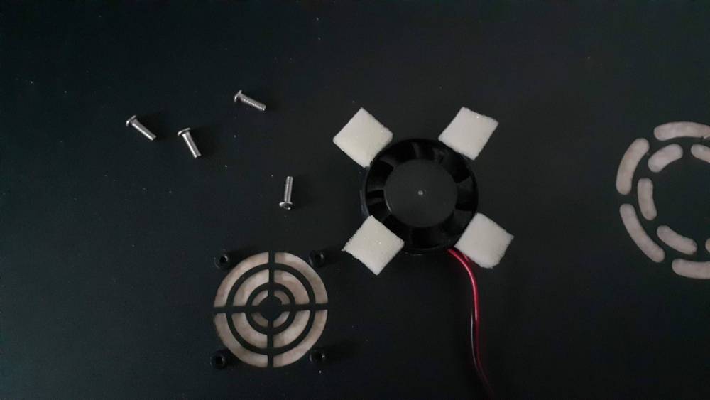

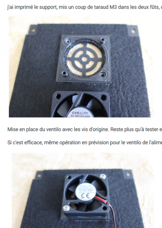

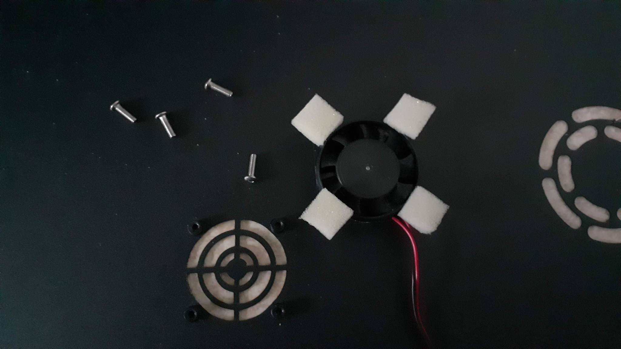

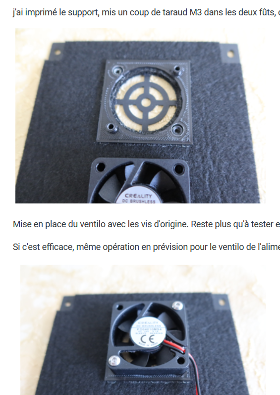

Yellow T-pot Posté(e) Juin 23, 2020 Partager Posté(e) Juin 23, 2020 Il y a 4 heures, Bosco2509 a dit : 4 petits bouts de mousse plus tard... Alléluia ! Voilà un 2e ventilo devenu nettement plus silencieux. Idem sur mon Ender-3. Une plaque de feutre pour éviter que le couvercle du boitier vibre comme une peau de tambour et impression d'un petit support collé sur le feutre à la colle néoprène et qui permet de fixer le ventilateur en le séparant de la tôle. Ça marche plutôt pas mal ! 1 Lien vers le commentaire Partager sur d’autres sites More sharing options...

Bosco2509 Posté(e) Juin 24, 2020 Auteur Partager Posté(e) Juin 24, 2020 il y a 19 minutes, Loicstk a dit : Quelle épaisseur de Plexiglass as-tu pris? J'ai pris du 3mm. Le maximum que l'on peut mettre dans les profilés est 4mm (voir 5mm grand maximum). Lien vers le commentaire Partager sur d’autres sites More sharing options...
