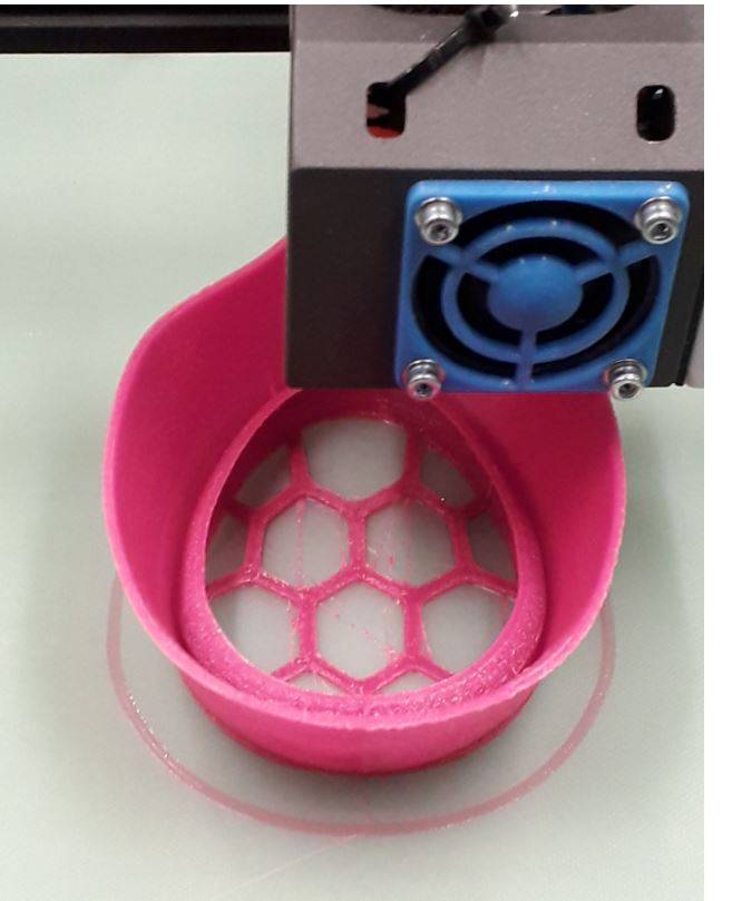

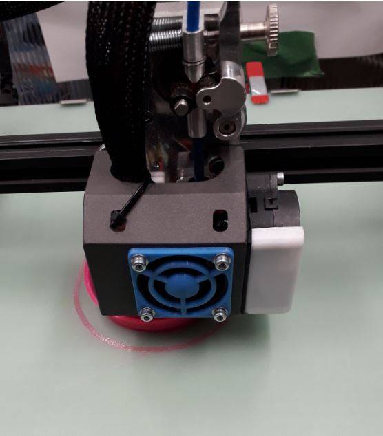

Une bonne centaine de masque 'covid ' imprimés en TPU 82A et Filoalfa bioflex, sans aucun soucis.
Direct drive + hotend micro swiss.
