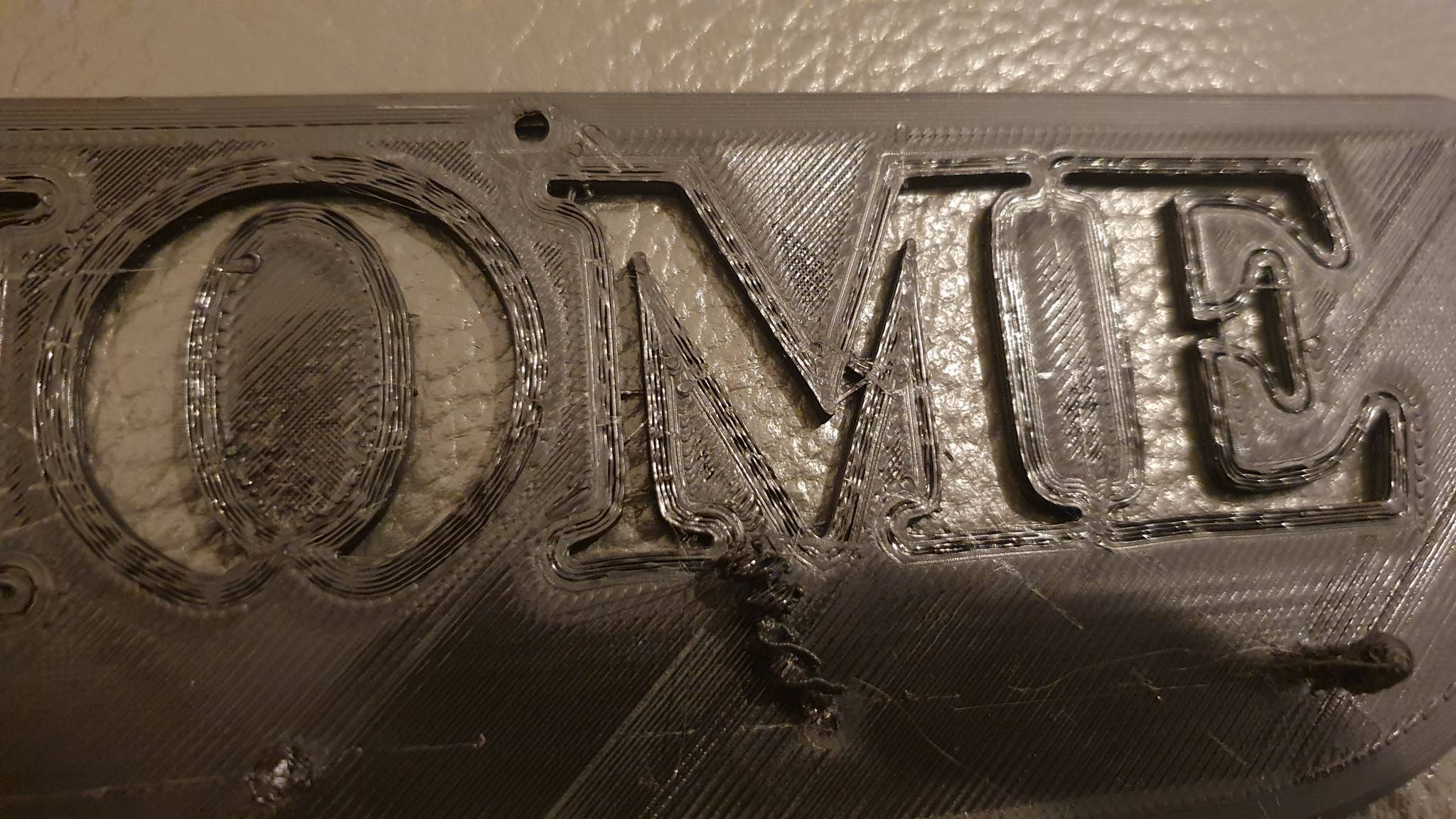

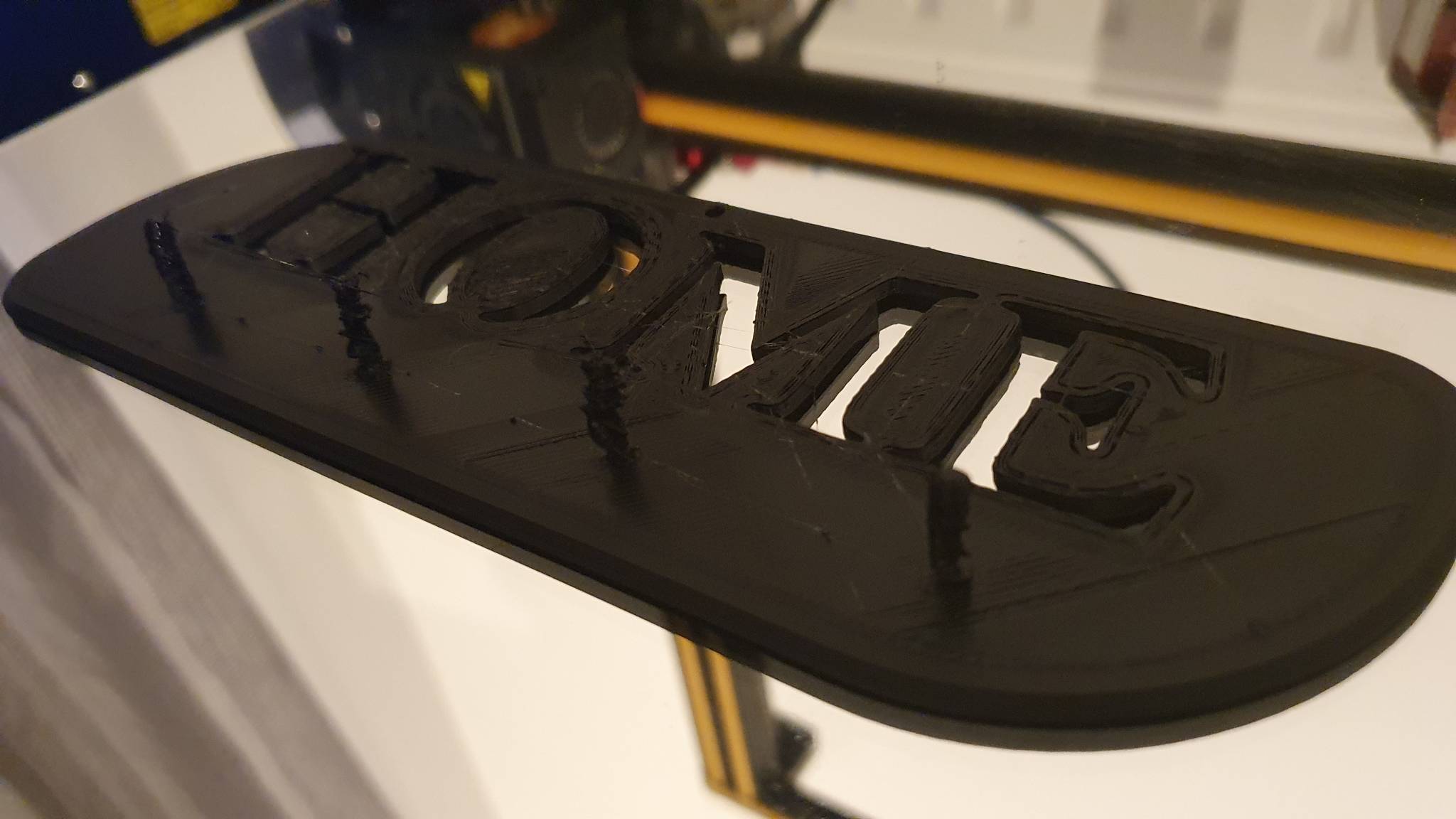

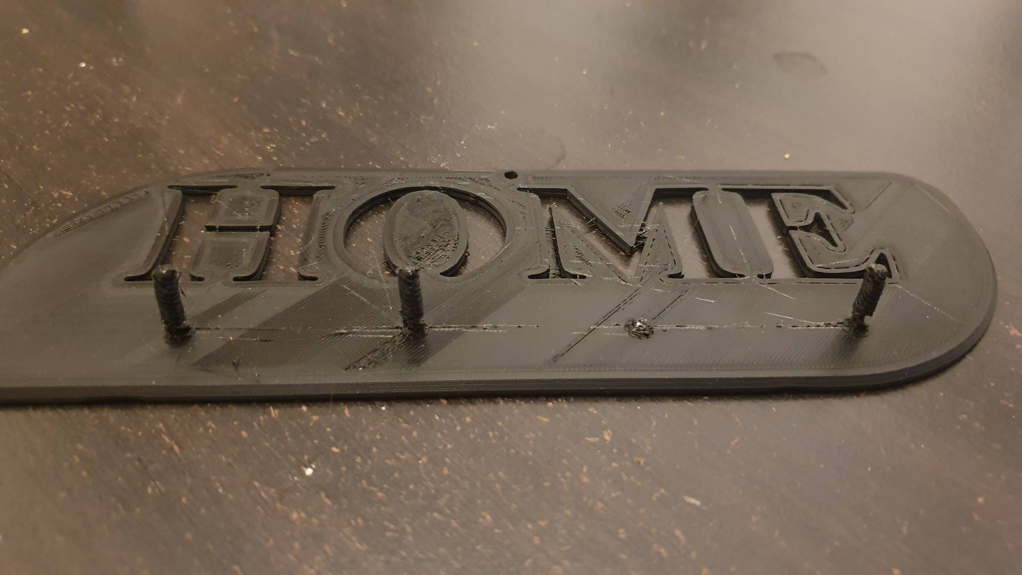

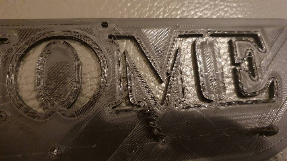

Tafaz Posté(e) Mai 29, 2020 Partager Posté(e) Mai 29, 2020 Help sur parametrage cr10 v1. Tube capricorn occasion et extruder aluminium. Impression PLA. J'essaye d'imprimer cette figure avec de pics (support à clé) Toujours de la sous extrusion au pied des pics. Et sur le E de home +/- le haut des autres lettres. Pourtant le contour extérieur est nickel ! J'ai aussi l'extruder qui claque de temps en temps. Je pense que c'est lié. La tour de temperature me donne une temperature ideale entre 210 et 215°C. J'ai tenté avec diverses vitesses de retarction et longueurs de retraction. J'ai aussi tenté divers "retraction prime amount"... et des largeurs de lignes à 0,3 au lieu de 0,4 (surement une connerie d'ailleurs) Toujours le meme probleme : les pics sont sous extrudés et ultra fragil surtout à leur base.. Je ne comprends pas ce qui ne va pas ! HELP PLEASE ! J'ai cherché partout et j'ai rien trouvé. Je vous joint tous mes paramètres cura. Largeur de ligne 0,2 Hauteur 0,4 Flow 1ere couche à 102% Mur 6 lignes Top skin 4 lignes Fill gaps between walls : everywhere Print thin walls Z seam (pas activé, je le fais sur la prochaine) Remplissage 100% en lignes Infill overlap 40% Température 215° Bed 60° Vitesse 50mm/s Retraction : distance : 5mm speed :10mm.s retarction prime amount : 0,126mm3 prime speed : 50 minimum travel et max count :10 refroidissement : 70% 1ere couche 90% 4e couche Lien vers le commentaire Partager sur d’autres sites More sharing options...
