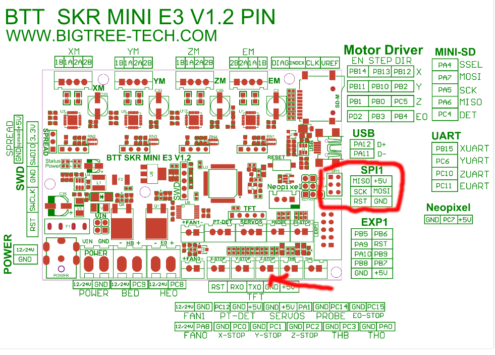

Bonsoir à tous, depuis quelques jours j ai remplacé ma carte et mon écran de origine par une carte skr e3 mini v1. 2 et un écran TFT 35 e3 et ses que du bonheur, ensuite j ai commandé un touchmi de chez hotends , mes j ai aucune idée ou branché mon touchmi sur cette carte, donc si un membre à une idée ? Merci à tous.

J ai oublier de préciser que ses sur ma cr-10
la documentation ici doit t'aider à faire tous les branchements
https://hotends.dozuki.com/Wiki/Capteur_TouchMI#Section_4_Branchement_electriques
- la broche 5V du TouchMi sur le 5V du connecteur SPI1
- le GND et le Signal du TouchMi sur le Z-stop de la carte mère (attention au sens de branchement)
une fois tout connecté proprement
tu lances une commande M119 et tu as

Il y a 10 heures, zigui30 a dit :
Merci à toi, donc si j ai bien compris fil rouge alimentation 5v et les deux autres à la place de contacteur z endstop donc plus l utilité du contacteur z ?
c'est ça, le détecteur du Z-min ne sert plus à rien; il faudra l'enlever, et c'est là que tu branches le TouchMi

il y a 25 minutes, Duncan4031 a dit :
Lis bien la doc à ce sujet (voir post précédent)
Si je le branche mes que je ne fait pas mes commande de suite je peux m en servire comme z-min, j ai ma buse qui se positionne au centre du plateau.

Le 01/06/2020 at 21:48, zigui30 a dit :
j'ai pas tout compris
Pour rendre le TouchMi fonctionnel il faut l'activer à partir de Marlin
