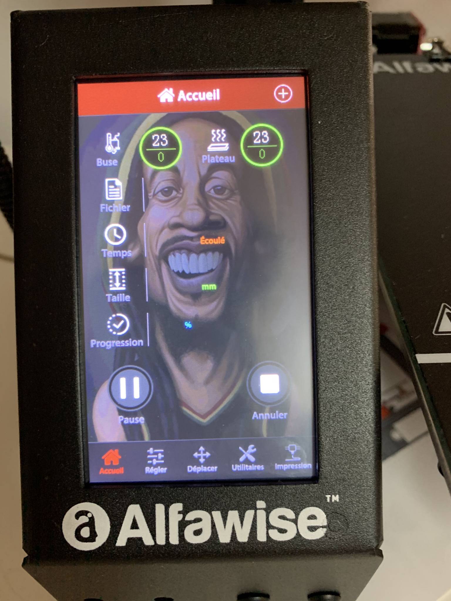

Bonsoir à tous,
Merci tout d'abord à Epoke,  Thyamate et webgoum.
Tuto parfait, simple et efficace !
Bien prendre pour les U30 Pro le fichier de webgoum ci-dessous.
Le 17/04/2020 at 14:50, webgoum a dit :
Bonjour, j'ai fait un petit mixte avec les fichiers de epoke,  Thyamate et les miens.
le résultat c'est les icônes d'origines (sauf pour la partie auto nivellement ) et le logo Alfawise en intro 😉
DWIN_SET.zip 7 Mo · 16 downloads
Je vous ai mis en PJ à quoi doit ressembler l'écran à la fin de l'opération de flashage et la cerise de webgoum 😉
1110061981_Ecranfindeflashage.thumb.jpg.bab353d16f00b4a3537c30e87f40c492.jpg328046567_Fonddecran.thumb.jpg.46ad4bc4fbf827b3960c46f70d07514b.jpg

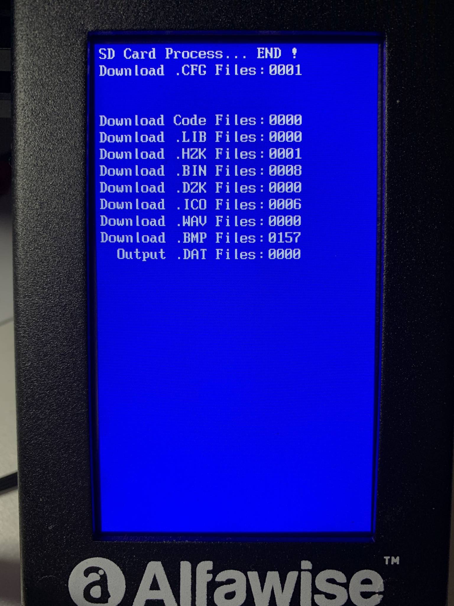

bonsoir ,
j'ai pris les  derniers fichiers exporter DWIN_SET sur carte Sd en la formatant  en fait 32
et rien ne se passe pas  de mise à jour j'ai essayé avec deux cartes Sd
mais rien n'y fait
  je suis  un peu embêté merci !
par avance de vos solutions
Carte SD formaté en fat32 4096.
Placer le dossier DWIN_SET à la racine.
Mettre la carte dans le port de l'écran.
Allumer. (L'écran doit devenir bleu, et des images défilent vers la fin de l'installation)

il y a 17 minutes, jpoilux a dit :
  oui   ce que j'ai fait , mais j'ai l’écran d’accueil  de suite
