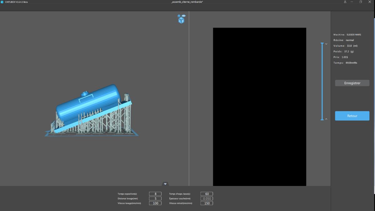

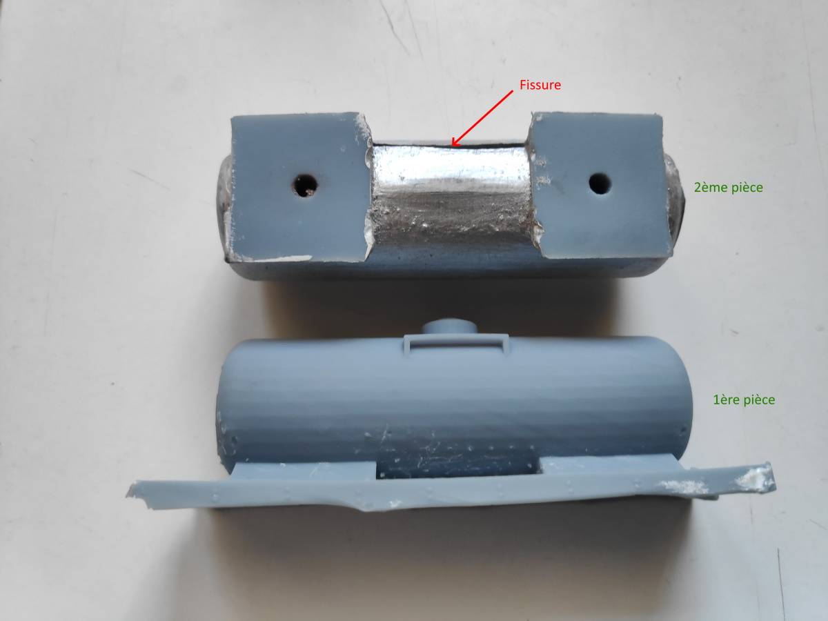

Si si, j'ai bien 2 trous, 1 sous chaque support de la citerne, je balance de l'alcool d'un coté, ça coule de l'autre, plusieurs fois, avec agitation pour bien rincer.
Je viens de refaire la pièce, j'ai même rajouté un 3ème trou ....
Dans ce cas la comme dit Pascal91 ça doit venir des paramètres, mais c'est étrange car même avec la Elegoo grise j'ai toujours tourné à 8sec (avec toutes mes résines d'ailleurs pour l'instant) et jamais eu ce souci. Tu as rebouché les trous après ?
Lien vers le commentaire
Partager sur d’autres sites
il y a 20 minutes, pleinair37 a dit :
Non, ces trous, traversants, devaient servir à centrer la citerne sur le plateau d'un wagon.
Bon, ça m'inquiète pas plus que ça, ça m'inquiètera si le phénomène se reproduit. J'en avais fait une 1ère 3 jours avant, positionnée en biais avec des supports, même résine, même paramètres, non peinte, qui n'a pas bougé.
924159641_Capturedcran2020-06-0309_29_35.thumb.png.c9ad90d42c05b8e26937ad25f34992cb.png
Pièce raté parce que en contact avec le raft, j'ai tout cassé en ôtant les supports- Erreur de débutant. Et j'avais mis des rambardes devant/derrière, trop fines, elles n'ont pas résisté à mon nettoyage 🥴.

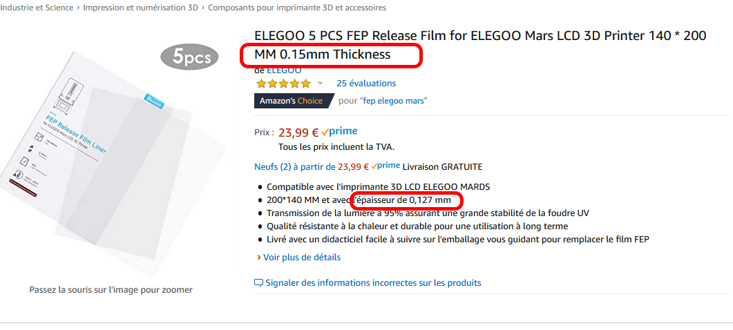

C'est quoi l'épaisseur du FEP ??? On voit de tout,  0.127 et 0.15 dans la même annonce:
1536669864_Capturedcran2020-06-2310_36_32.thumb.png.eb5f628e62d143561e03d68e590400a0.png
Ou bien dans des liens
Only 6,35€, buy best 1/2/3/4/5/8/10pcs 140x200mm sla/lcd fep film 0.15-0.2mm thickness for photon resin dlp 3d printer sale online store at wholesale price.
C'est à rien comprendre ....

L'épaisseur du fep à pourtant un rôle très important! Trop fin, il va percer très facilement. Trop épais, il va exercer trop de force et tous les prints finiront dans le bac.
Il faut donc avoir le juste milieu!
Pour le reste, je rejoins effectivement pascal. Un trou dans le fep, c'est changement direct. Inutile de prendre le risque d'inonder l'imprimante de résine.
Si tu a de la résine sur ton écran, gratter avec un grattoir à plaque vitro céramique ou avec une lame de rasoir.
Mettre du scotch très fin, type kapton autour de l'écran pour éviter que la résine coule dans la machine en cas de problème.
L'écran est bien protégé par du verre, mais comme l'a dit pascal, c'est collé donc indissociable.
