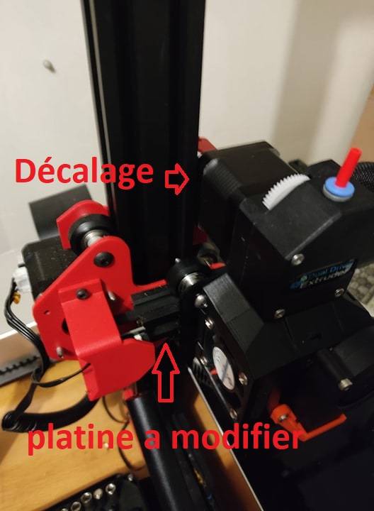

mykedu34 Posté(e) Juin 3, 2020 Auteur Partager Posté(e) Juin 3, 2020 (modifié) il y a une heure, Bosco2509 a dit : Question : En installant ce kit (que je connais plutôt bien, car je me suis bcp renseigné dessus car il m'intéresse), as-tu pensé à modifier les Steps/mm dans le firmware ? Non je n'ai pas modifié les Steps/mm merci je sais même pas pourquoi j'y ai pas pensé une seule seconde ! il y a une heure, Bosco2509 a dit : Si ma mémoire est bonne, les Steps/mm de la U20, est de 92,6 steps/mm. Très bonne mémoire c'est sa sur les premières version perso j'avais 98.2 steps/mm d'origine Donc si je comprends bien le moteur d'origine peux faire l'affaire si les steps sont réglé correctement ? Après je voulais un modèle plus plat car il est trop long et il ne passe pas lors du déplacement latéral au pire je modifierai la platine du support( voir photos) Enfin dernière question pourquoi on règle le driver E a 1.1v alors que c'est le même que les autres ? En tout cas super efficace merci de tes réponses qui m'auront bien fait avancer ! Modifié (le) Juin 3, 2020 par mykedu34 photo Lien vers le commentaire Partager sur d’autres sites More sharing options...
Bosco2509 Posté(e) Juin 3, 2020 Partager Posté(e) Juin 3, 2020 Il y a 3 heures, mykedu34 a dit : Donc si je comprends bien le moteur d'origine peux faire l'affaire si les steps sont réglé correctement ? Normalement... il n'y a pas besoin de moteur "plus coupleux"... hormis si tu veut un moteur qui chauffe moins et qui fasse moins de bruit. Mais en installant un moteur plus coupleux, il faut augmenter la vref du moteur, exemple pour le 17HS8401S, il faut monter à 1,0 minimum sur un axe pour qu'il tourne... alors sur un extrudeur, cela va demander à ta carte plus d'alimentation sur le moteur... avec les risque que cela peut entrainer... Il y a 3 heures, mykedu34 a dit : Enfin dernière question pourquoi on règle le driver E a 1.1v alors que c'est le même que les autres ? Pourquoi ? Je te repose la question d'une autre façon : Pourquoi le moteur de l'extrudeur a besoin de plus de Vref ? Qu'est qu'il entraine pour qu'il demande plus de courant ? Réponse : Entrainer le filament et le pousser à travers une gorge cela demande plus d'efforts que de faire tourner une courroie. Il y a 3 heures, mykedu34 a dit : Après je voulais un modèle plus plat car il est trop long et il ne passe pas lors du déplacement latéral au pire je modifierai la platine du support( voir photos) 2 options : 1. Prendre le moteur fourni dans le kit. Mais je crains qu'il ne soit pas compatible. 2. Essayer en montant le moteur vers l'avant de l'imprimante et l'extrudeur tourné vers l'arrière > Je l'ai déjà vu... je ne sais plus où, mais le type sur son Ender 3 l'avait monté, avec le moteur à l'avant. Donc a essayer... Lien vers le commentaire Partager sur d’autres sites More sharing options...
mykedu34 Posté(e) Juin 4, 2020 Auteur Partager Posté(e) Juin 4, 2020 Il y a 3 heures, Bosco2509 a dit : 2 options : 1. Prendre le moteur fourni dans le kit. Mais je crains qu'il ne soit pas compatible. 2. Essayer en montant le moteur vers l'avant de l'imprimante et l'extrudeur tourné vers l'arrière > Je l'ai déjà vu... je ne sais plus où, mais le type sur son Ender 3 l'avait monté, avec le moteur à l'avant. Donc a essayer... Je peux pas essayé le moteur fournis dans le kit il apparaît aucune réf donc il sera impossible de réglé correctement le driver et la deuxième option j'ai essayer sa ne passe pas ! Soit je trouve un moteur qui s’adapte dessus ou alors je vais être obliger de repasser en bowden. merci a toi ! Lien vers le commentaire Partager sur d’autres sites More sharing options...
Bosco2509 Posté(e) Juin 4, 2020 Partager Posté(e) Juin 4, 2020 Il y a 4 heures, mykedu34 a dit : Je peux pas essayé le moteur fournis dans le kit il apparaît aucune réf donc il sera impossible de réglé correctement le driv J'ai contacté Trianglelab, histoire d'avoir la ref du moteur... cela ne coûte rien d'essayer... En regardant ici et là... le moteur fourni "serait celui prévu pour une Ender 3" (à confirmer). Il est tout à fait possible de régler avec le moteur fourni dans le kit, pour cela : Tu "sépare" l'extrudeur de la tête. Tu met en route ton imprimante et tu demande à l'extrudeur de sortir 100mm de filament. Tu mesure ce qui est sorti, et tu applique la solution de calcul suivante : (Nombre de steps/mm réglé au moment de la mesure x 100 ) / la distance de filament mesuré = La valeur des steps/mm qu'il te faut appliquer selon ce moteur. Donc dans ton cas, cela pourrait donner : (98,2 x 100) / 22 (c'est une mesure d'exemple) = 446,36 Essaie... cela ne coûte rien d'essayer. Tu as acheté un kit, qui est "normalement excellent" (si je me fît au retours des utilisateurs), cela serait dommage de ne pas pouvoir l'utiliser... Après... je peut te donner un autre conseil : Tu peut également essayer en réglant les steps/mm de ton extrudeur à 450 steps/mm. C'est la valeur normalement recommandé pour cet extrudeur dual drive. Après normalement, il faut "affiner" le réglage en fonction des impressions obtenu et/ou en suivant la méthode de calcul. Lien vers le commentaire Partager sur d’autres sites More sharing options...

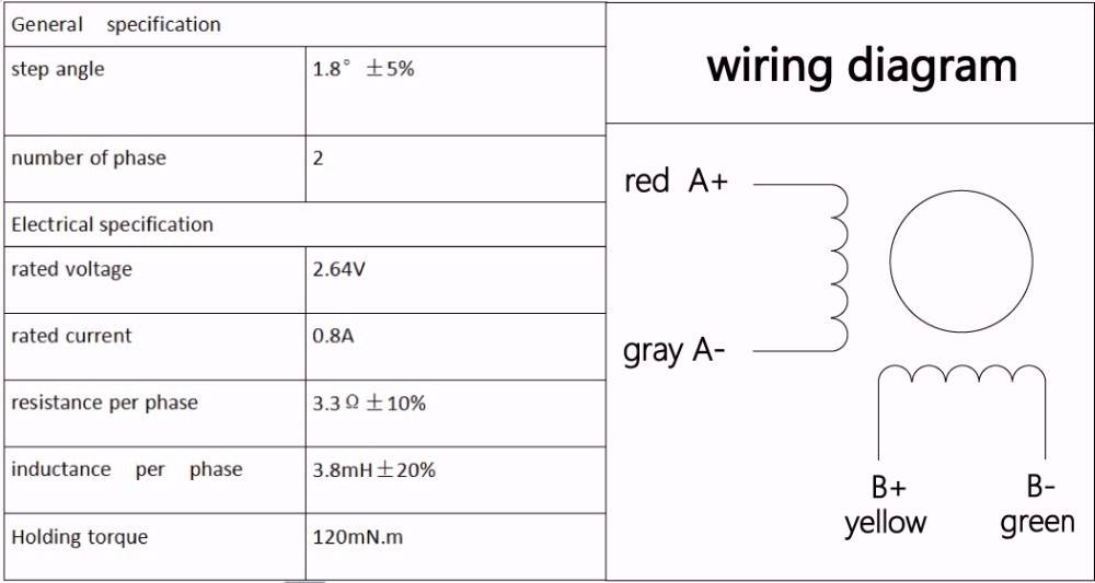

mykedu34 Posté(e) Juin 5, 2020 Auteur Partager Posté(e) Juin 5, 2020 (modifié) Waouw je sais pas comment tu as fait mais je les ai contacté 2 fois avant de posté sur le forum pour avoir la réf, à ce jour j'ai toujours pas eu de réponse bref. J'ai trouver dans leur listes d'articles ce fameux moteur qu'il vende séparément avec les réf ci-dessous, Comme je suis un mulet j'ai retester le moteur avec la carte mère qui fonctionne sur les autres drivers, tout en modifiant les paramètres drivers et step/mm et bingo le moteur fonctionne ! Le réglage est a 400 step/mm je finaliserai une fois qu'il sera installer, par contre j'ai mis tous les paramètres extrudeur a l'origine ( sauf step/mm ) Ve-jerk 5.00 Amax E 3000 mm/s Vmax E mm/s 25 A vu d’œil niveau installation et qualité ce kit m'a l'air plus que satisfaisant maintenant reste a voir en action ce que sa donne, si tu es intéressé je pourrai faire une vidéo ou photos en plein fonctionnement et le résultat final d'une pièce imprimée. Je pense que la prochaine étape sera de remplacer la carte mère par une BIGTREETECH SKR 1.4 TURBO pour passer sur marlin, car la c'est un peu soft. Mais bon on va y'aller progressivement déjà tester le kit en impression le reste on verra ! Modifié (le) Juin 5, 2020 par mykedu34 MODIFICATION Lien vers le commentaire Partager sur d’autres sites More sharing options...
