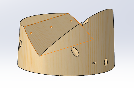

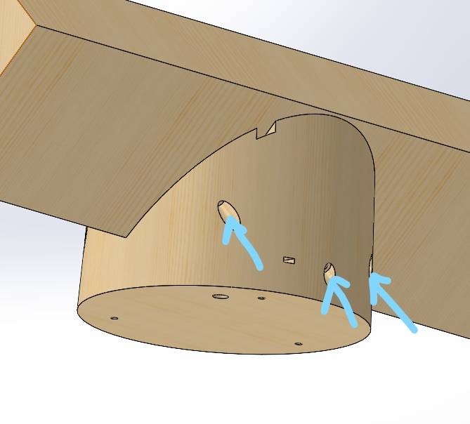

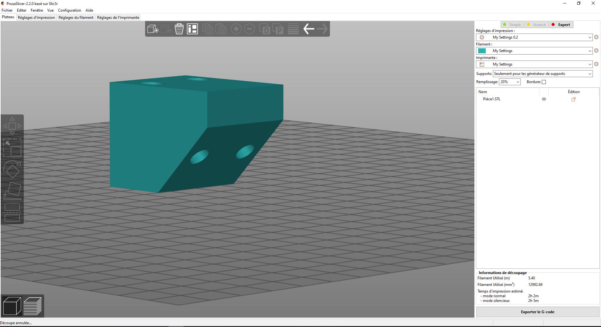

Samoht Posté(e) Juin 3, 2020 Partager Posté(e) Juin 3, 2020 Bonjour, Je me permet de créer ce post car après de nombreuses recherches je n'ai point de réponse... Imprimante : Volumic stream ultra 30 supercharged Logiciel : Simplify 3D Je souhaiterai renforcer un passage de vis dans l'une de mes pièces. Pourquoi je veux faire cela : la pièce que je veux réaliser est en bois PLA, car ma pièce va venir se fixer sur une charpente(d’où pourquoi le bois). Ainsi je vais fixer ma pièce avec des vis à bois (cf emplacement précisé sur photo) . Conséquence ma tête de vis va venir comprimer sur le PLA. C'est pourquoi je veux réaliser une cylindre autour de ce passage de vis pour augmenter le remplissage et limiter la compression du PLA. Je connais la fonction "variable setting wizard", or celle-ci me permet seulement de renforcer une zone parallèle au plateau. Et comme vous pouvez le voir mes passages de vis sont placés à 45° de mon plan d'impression. De plus je ne veux pas modifier le process d'impression d'un étage mais définir un volume cylindrique autour de mon passage de vis afin de définir un remplissage plus important que le reste. Voilà mon problème... Avez vous une idée de comment faire ? Peut-être que ce n'est pas réalisable.... Ou surement qu'il y a une autre solution que mon idée de créer un volume, si c'est le cas je vous écoute = ) Par ailleurs il se peut que ça soit juste mon slicer qui ne puisse faire cela. En espérant avoir était claire, j'attends vos réponse avec impatience ^^ Je cherche des réponses sérieuses et construite ! Samoth Lien vers le commentaire Partager sur d’autres sites More sharing options...

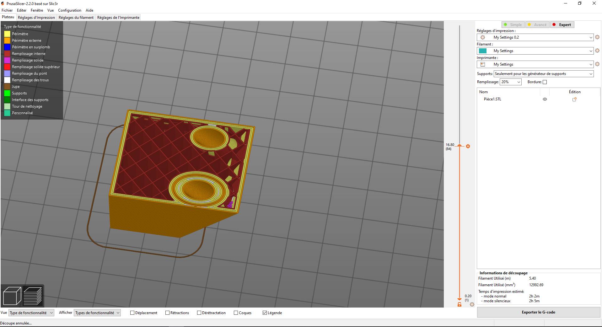

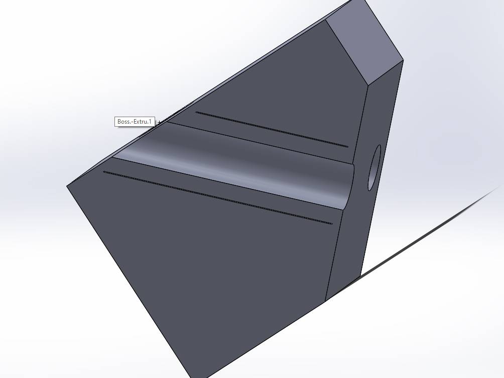

Peewee Posté(e) Juin 3, 2020 Partager Posté(e) Juin 3, 2020 (modifié) Bonjour, Je pense qu'en trichant on peut en créant un petit vide interne qui fera apparaître des parois internes que le slicer devra entourer aussi de plusieurs périmètres. Par exemple : Modifié (le) Juin 3, 2020 par Peewee Lien vers le commentaire Partager sur d’autres sites More sharing options...
fran6p Posté(e) Juin 3, 2020 Partager Posté(e) Juin 3, 2020 @Samoht Bonjour, Je ne sais pas pour S3D mais Ideamaker permet de le faire, voir le second tuto de ce post : 1 Lien vers le commentaire Partager sur d’autres sites More sharing options...

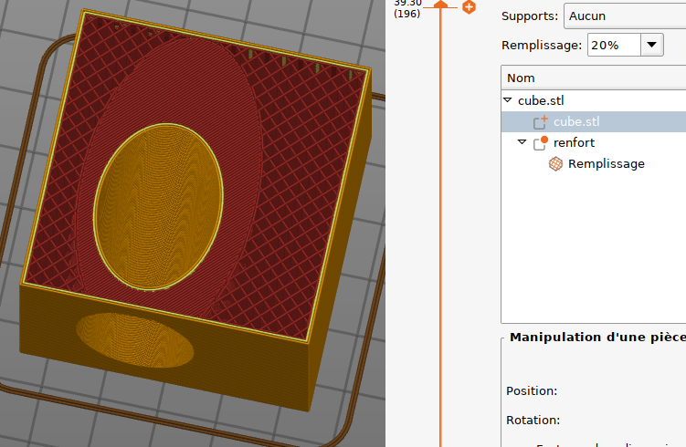

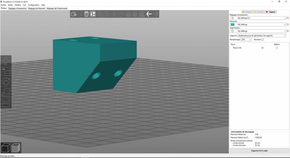

jmarie3D Posté(e) Juin 3, 2020 Partager Posté(e) Juin 3, 2020 Je ne vais pas répondre à ta question parce que je connais pas Symplify3D (qui ne tourne pas sous Linux de toute façon), mais c'est facilement faisable avec PrusaSlicer. Ici remplissage à 20% renfort à 100% 2 Lien vers le commentaire Partager sur d’autres sites More sharing options...
