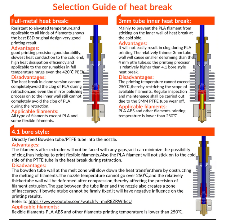

Bonsoir,
J'ai voulu essayer une buse en 0,25 MM pour des petites figurines mais je ne sais pas pourquoi mon heartbreak s'est bouché dès le début de l'impression.
Heureusement Anycubic fourni un hotend de rechange.
https://a.aliexpress.com/_d8l2ULD
Suite à cela j'ai regardé pour prendre un nouveau hotend de rechange et je suis tombé sur celui-ci sur Aliexpress
https://a.aliexpress.com/_dYpp5wx
Avez-vous un avis sur ce hotend ?
Est il compatible avec la Mega X dont la tête d'impression ressemble furieusement à la I3 Mega S ?
Il propose 3 types de heatbreak :
- full metal
- avec ptfe intégré
- bore 4.1mm
Lequel choisir ?
J'imprime majoritairement du PLA et je souhaite me lancer avec du PETG.

Grace au très bon tuto de @Baroudeur j'ai ma réponse concernant la compatibilité de la V6 avec la Mega X.
Par contre pourriez vous m'éclairer sur les différences entre les 3 types de heatbreak proposé par Trianglelab ?

Je suis resté sur le modèle avec tube PTFE. Mais si tu regardes la descriptions de Trianglelab, il te donne les points + et - de chacun des modèles : heat-brake-choice.png.6b87e073fa45fab595e348c82985df05.png
A la vue du prix, tu peux toujours  te prendre au détail un modèle de chaque pour tester non ?
