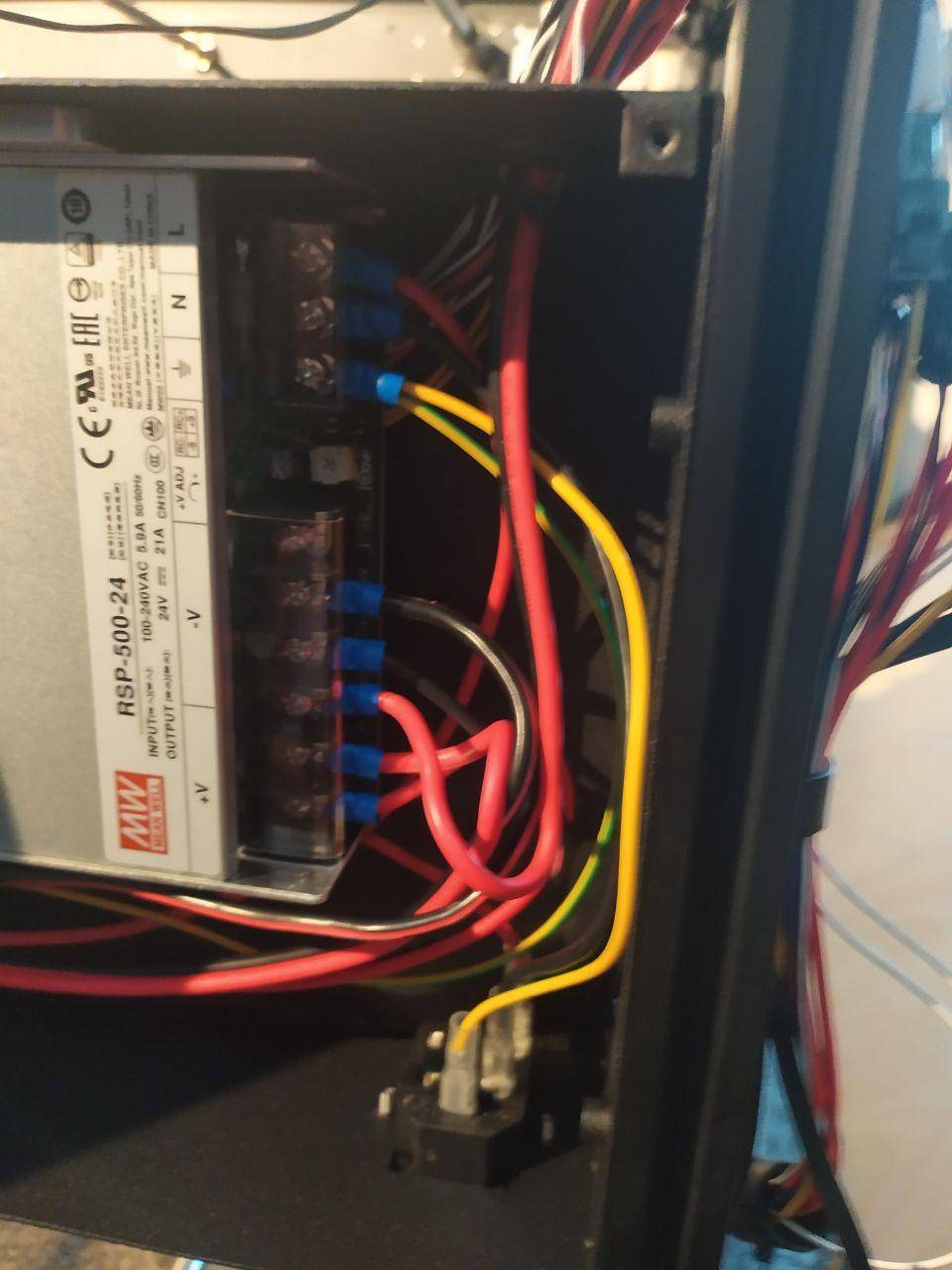

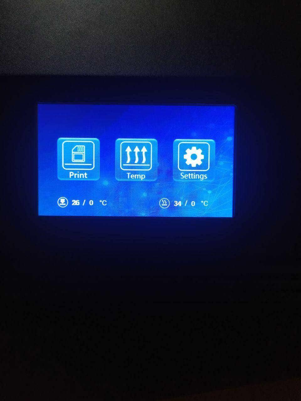

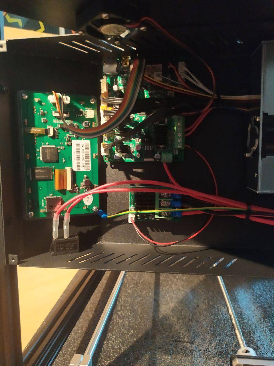

BDA Posté(e) Juin 4, 2020 Partager Posté(e) Juin 4, 2020 Salut, Ce message est en fait une protection. L'imprimante ne parvient pas à la température voulue dans un délais pré-défini et donc par sécurité coupe la chauffe et affiche ce message. En grs tu dois vérifier les branchements de ta tête d'impression et de ton plateau chauffant. bien vérifié que tout est correctement branché, qu'il n'y ai pas un fil détaché. Si besoin, vérifier les branchements sr la carte mère et le serrage des vis. Pour infos, quand tu allume l'imprimante, as-tu le retour de la température ? (de ta pièce pour le coup) Lien vers le commentaire Partager sur d’autres sites More sharing options...
Hugo Robert Posté(e) Juin 4, 2020 Auteur Partager Posté(e) Juin 4, 2020 il y a une heure, BDA a dit : Salut, Ce message est en fait une protection. L'imprimante ne parvient pas à la température voulue dans un délais pré-défini et donc par sécurité coupe la chauffe et affiche ce message. En grs tu dois vérifier les branchements de ta tête d'impression et de ton plateau chauffant. bien vérifié que tout est correctement branché, qu'il n'y ai pas un fil détaché. Si besoin, vérifier les branchements sr la carte mère et le serrage des vis. Pour infos, quand tu allume l'imprimante, as-tu le retour de la température ? (de ta pièce pour le coup) C'est bien sa les températures ? Lien vers le commentaire Partager sur d’autres sites More sharing options...
BDA Posté(e) Juin 4, 2020 Partager Posté(e) Juin 4, 2020 Oui, donc normalement tes sondes ont l'air de fonctionner. Enfin 34 pour le plateau ca me parait beaucoup mais bon. Si tu essaies de les faire chauffer manuellement ça fonctionne ? (via le menu de ton imprimante) Tu as vérifié les branchements ? Lien vers le commentaire Partager sur d’autres sites More sharing options...

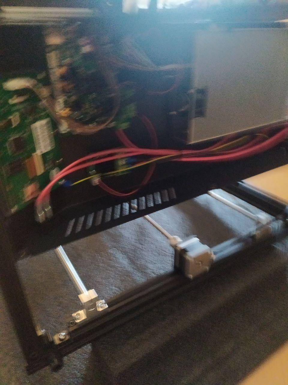

Hugo Robert Posté(e) Juin 4, 2020 Auteur Partager Posté(e) Juin 4, 2020 (modifié) je suis en train d'ouvrir l’arriéré Modifié (le) Juin 4, 2020 par Hugo Robert Lien vers le commentaire Partager sur d’autres sites More sharing options...

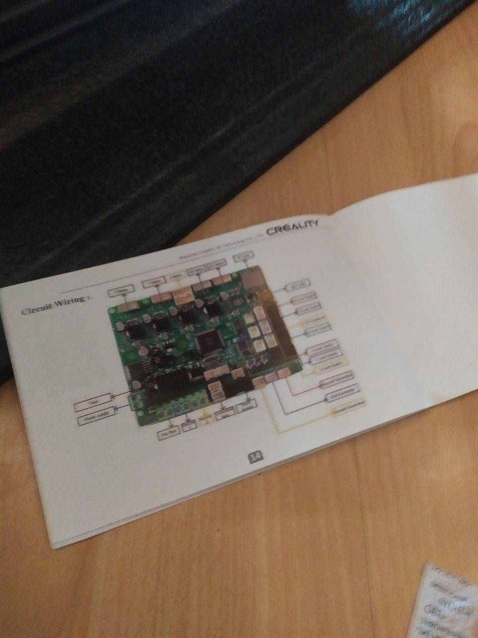

Hugo Robert Posté(e) Juin 4, 2020 Auteur Partager Posté(e) Juin 4, 2020 sa marche c'est bon ^^ j'ai changer la position du plateau et de la buse sur la carte mére et sa marche enfin Lien vers le commentaire Partager sur d’autres sites More sharing options...
Tbis1807 Posté(e) Juin 4, 2020 Partager Posté(e) Juin 4, 2020 oui tu as du intervertir les sondes de températures au montage mais Lien vers le commentaire Partager sur d’autres sites More sharing options...
