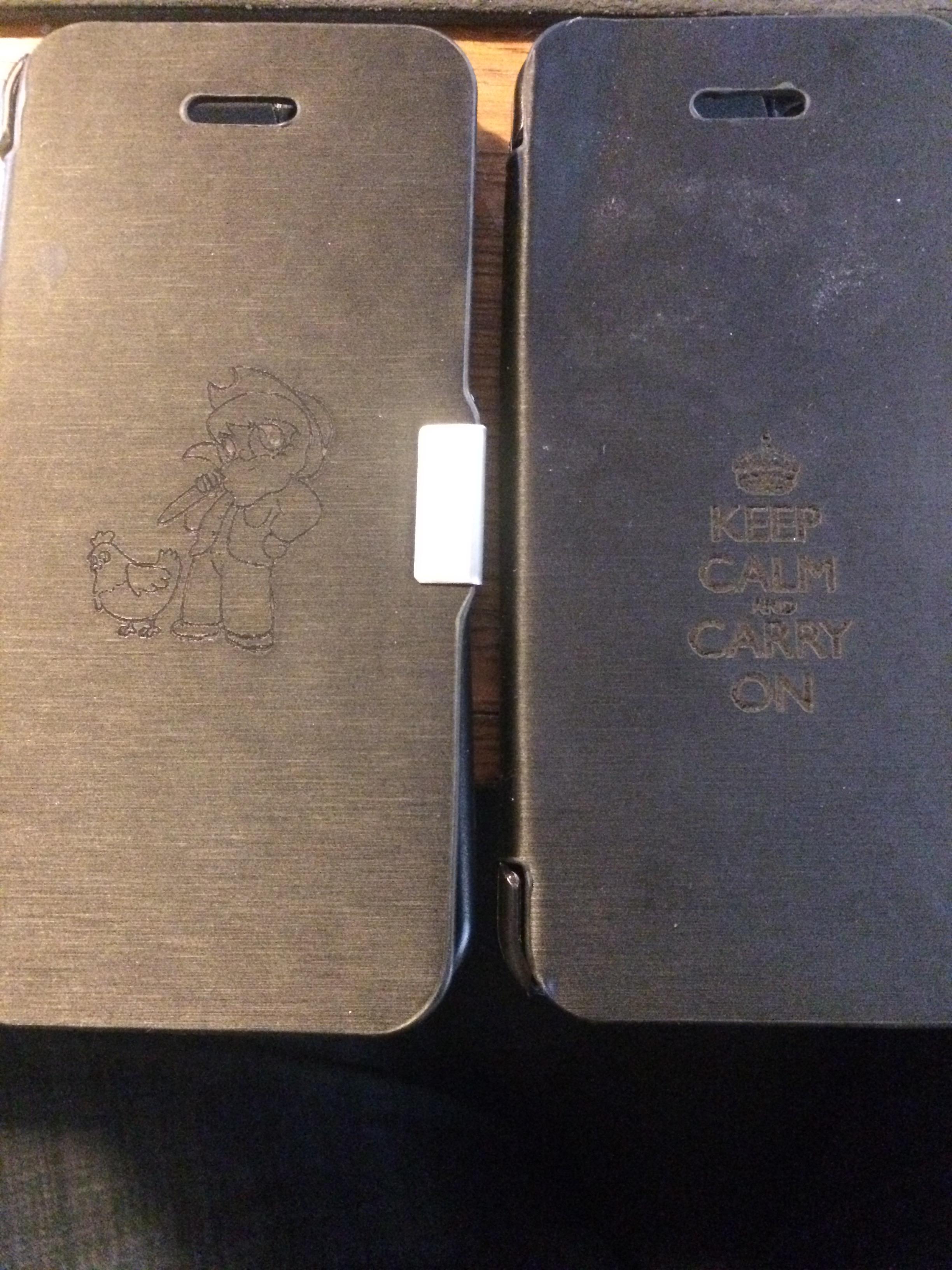

Nebraan Posté(e) Juin 10, 2016 Auteur Partager Posté(e) Juin 10, 2016 gravure sur des coques d'iphone de chez Gearbest! le résultat est vraiment pas mal Lien vers le commentaire Partager sur d’autres sites More sharing options...

Nakomi Posté(e) Juin 10, 2016 Partager Posté(e) Juin 10, 2016 @Nebraan top les coques j'en cherchais pour des essais, chez gearbest tu dis..? Je vais aller voir si ils ont des bumper.. Combien le burning Time sur tes coques ? Merci Seb Lien vers le commentaire Partager sur d’autres sites More sharing options...
Nebraan Posté(e) Juin 10, 2016 Auteur Partager Posté(e) Juin 10, 2016 le burning time est de 60 mais je pense que je devrais le baisser à 55 ou 50 les détails de la couronne pourraient être plus précis. mais c'est avec du 500mW avec ton 1000 je ne sais pas si il faudrait pas diviser par deux. au prix de la coque (1.75€ environ) j'en ai acheté 5 au cas ou il faudrait faire des ajustements. Et la j'ai pris deux porte feuille en cuir à 10€ pour voir ce que je peux en faire ^^ et oui ça ouvre des possibilités quand on sait qu'en France les gens lachent facilement 20€ pour une coque de téléphone et parfois encore plus cher si y a leur nom dessus c'est quoi un bumper? Révélation coque pour iphone 5s : http://www.gearbest.com/cases-covers/pp_181262.html Lien vers le commentaire Partager sur d’autres sites More sharing options...
Nakomi Posté(e) Juin 10, 2016 Partager Posté(e) Juin 10, 2016 Oui @Nebraan je pense aussi diviser par 2 le burning time.. Les bumper c'est des demi coque qui se place à l'arrière du téléphone. pour la gravure sur le gameboy j'étais à 30 et je pense que 20 serait pas trop mal.. Je test ce soir. https://www.dropbox.com/s/ynxucfa5krw3cuz/2016-06-10%2010.07.07.jpg?dl=0 Lien vers le commentaire Partager sur d’autres sites More sharing options...

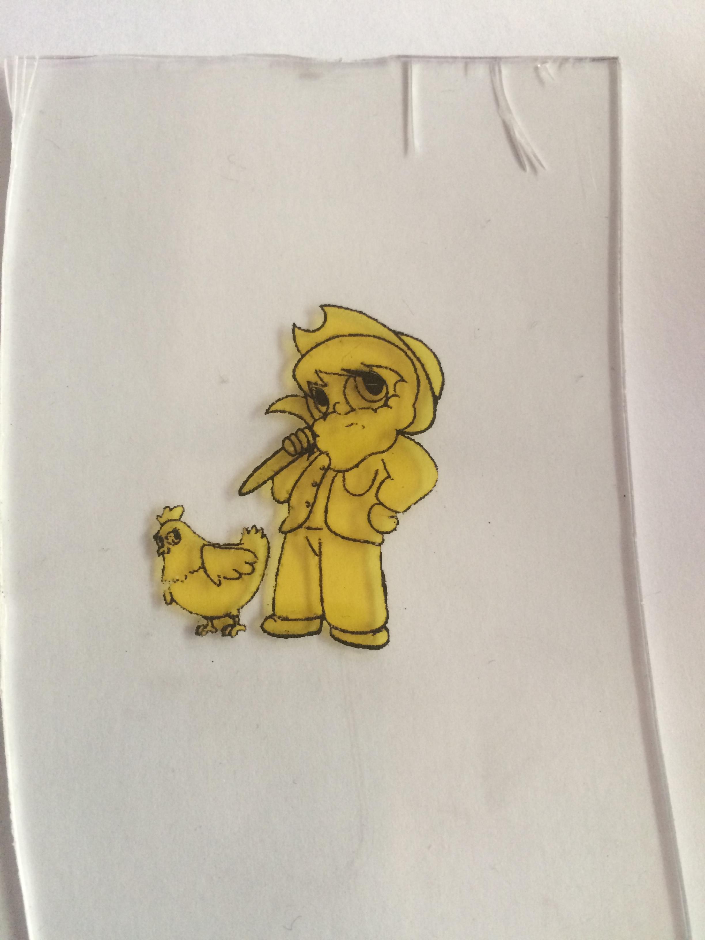

Nebraan Posté(e) Juillet 19, 2016 Auteur Partager Posté(e) Juillet 19, 2016 Pour le plexy c'est moins précis que le cuir ou le bois. comme je l'ai dis plus haut ça fait fondre le plastique. Peut être avec une diode plus puissante et un burning plus rapide. Pour l'instant j'ai des résultats pas trop mal en colorant avec un marqueur permanent (les véléda s'enlèvent plus facilement mais sont moins fiable pour colorer la plaque ça laisse des trasses). Le problème c'est après pour l'enlever ça devient plus compliqué vue que l'acétone attaque le plexy et l'alcool ou le white spirit abîment un peu le plastique. Pour l'instant j'ai démonter ma petite CNC pour mettre la diode sur ma réplique de la disco. il me manque plus grand chose pour la faire tourner mais la j'ai pas le temps de m'y attarder Peut être que toi avec ta diode plus puissante tu aurais un meilleur résultat mais reste le problème des trace de feutre qui restent. Aussi faut faire gaffe à ce qu'il y a sous le plexy si il est transparent par ce que ça à tendance à fondre le support et si ça chauffe trop ça fait aussi fondre la face arrière du plexy voir même à la coller au support Lien vers le commentaire Partager sur d’autres sites More sharing options...

Nebraan Posté(e) Juillet 20, 2016 Auteur Partager Posté(e) Juillet 20, 2016 Le problème c'est que pour passer la couche de peinture le laser va devoir passer plus de temps sur un même point. Or plus il reste et plus ça chauffe du coup ça va déformer le plexy. C'est pour ça que le feutre est bien vue que ça reste vraiment très fin du coup on peut mettre un burning time assez court pour éviter que le plexy ne fonde autour du point de laser. Après je parle d'avec ma diode 500mW si ça se trouve du plus puissant marchera mieux. J'avais pensé aussi à faire un essai avec du Kapton. Au pire ça découpera pile la forme que je veux dedans ça pourrais être sympas genre stickers adhésif Lien vers le commentaire Partager sur d’autres sites More sharing options...
Nebraan Posté(e) Juillet 24, 2016 Auteur Partager Posté(e) Juillet 24, 2016 Par curiosité j'ai remonté ma petite machine et j'ai fait un essaie avec du kapton sur du plexy. Pour infos le Kapton se carbonise c'est assez surprenant la première fois mais le résultat est vraiment des plus surprenant et dans le bon sens: Le Kapton se retire très bien et les parties carbonisées semblent avoir fusionné avec le plexy et donc ne s'arrachent pas. Perso d'adore le résultat 1 Lien vers le commentaire Partager sur d’autres sites More sharing options...
stan42 Posté(e) Juillet 24, 2016 Partager Posté(e) Juillet 24, 2016 whouhaa, sacré découverte @Nebraan le coup du kapton , il faudra que je test avec un feutre ou autre, sinon, sans, je passe littéralement à travers . Lien vers le commentaire Partager sur d’autres sites More sharing options...
