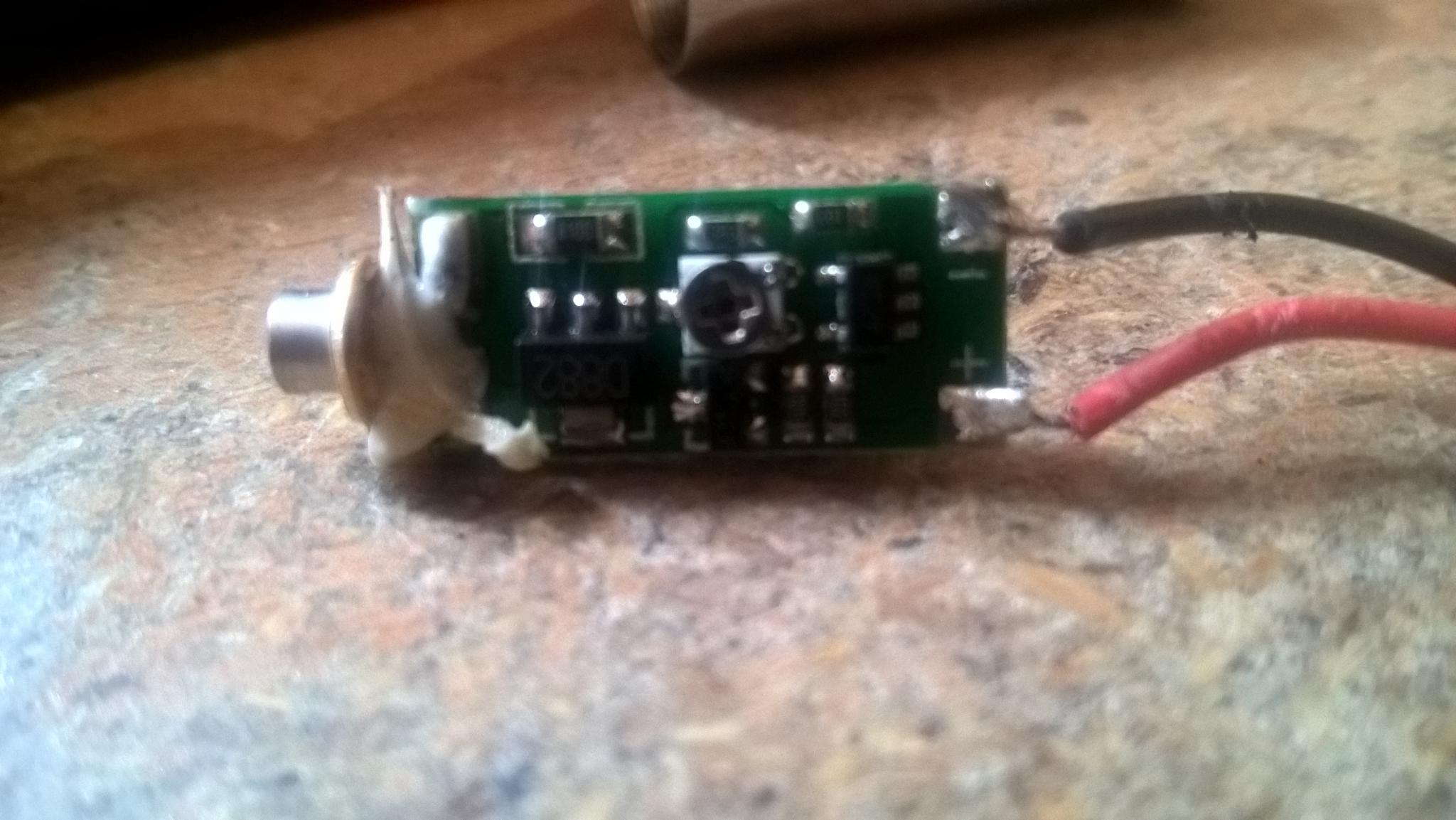

Avec un simple LM2596 ça ne fonctionne pas pour moi , sur le net je vois que la carte régule la puissance du laser avec M106 S (comme le fan quoi).
Mais même à fond le laser ne fonctionne pas , je peux poser mon doigt sur la partie focalisé du laser et ça ne me fait rien , juste un peu chaud quoi.
En dessous de 60% le laser clignote constamment.
Mon laser est déficient ? et le LM2596 ne convient pas ? certains parlent de carte driver laser , je suis un peu perdu ...

Bonjour Gigui,
Tu as visiblement acheté une simple diode.
Pour la contrôler il te faut un driver (circuit imprimé spécifique) pour la piloter en courant, et pas un simple composant.
Attention, si tu soudes les deux fils de ta diode sans précaution sur un composant elle va claquer car elle est très sensible à l’électricité statique.

Salut , merci de m'avoir répondu :)
J'ai eu d'autre discutions à ce sujet du coup, une personne avec le même laser et qui le branche sans driver ( sur le branchement du fan avec un simple 12v > 5v ) et cela fonctionne pour lui , la carte controle la puissance du laser avec le M106 S.
J'en discute avec le vendeur (un vendeur chinois avec un très bon anglais :o)
Je ne trouve aucun driver laser sur le net pour 1000mw 405 nm :/

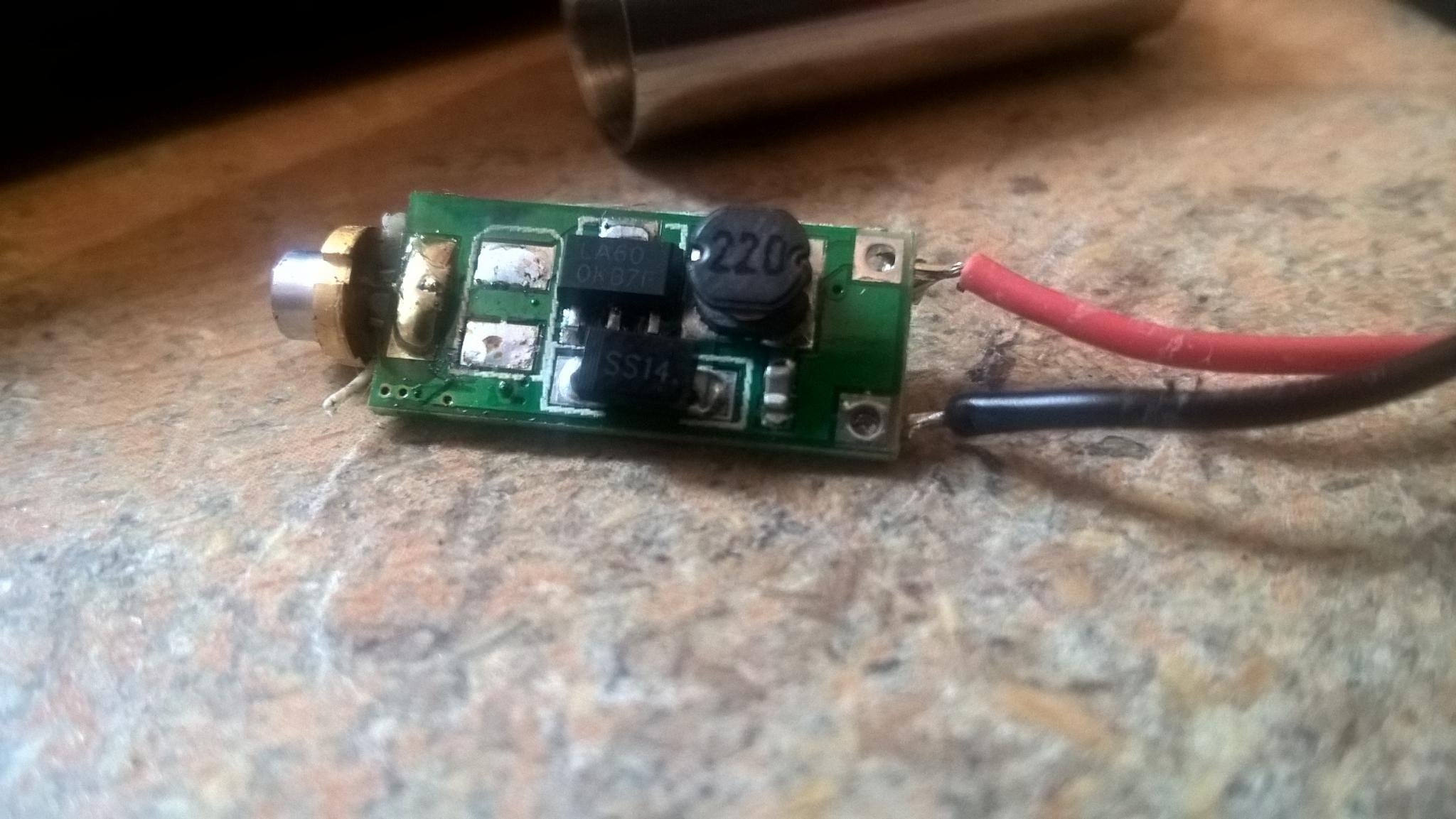

Edit : le driver est en fait dans le rad avec la diode , il y en a donc bien un
Re edit : Du coup j'ai vérifier le driver et il y a une petit pièce qui se baladait ... impossible de la ressouder elle trop petite.

Tu as une photo du circuit qui est coller dans le rad?
C'est pour voir si c'est un composant pour limiter le courant.
Pour un LM317 en limitation de courant, il y a une chute de tension d'environ 2V.
Si tu met du 5V, tu aura qu'environ 3V sur ta diode. A 3V la diode est juste au seuil pour s'allumer, elle sera tellement faible d’où ton 'impression d'une diode en panne.
Si tu peux tester, met un voltmètre sur ta diode et regarde combien tu trouve pour 5V en entrée du circuit.
Regarde la spec de ta diode et met la tension à son nominal. Si c'est une vrai diode 1W, tu va voir la différence.

Salut , de toute façon comme dis plus haut il y a une pièce qui n'était pas soudé sur le circuit et se baladait quand je l'ai ouvert.
J'en ai repris un sur amazon que je recevrait demain , dans le doute je ne préfère pas rebrancher l'autre sur la carte mère.
Une autre personne qui m'a aidé a branché le laser de la même façon et il fonctionne pour lui.

Met ton multimètre sur l'empreinte du composant qui manque (il n'y est pas parce qu'il n'est pas nécessaire) coté diode (ss14).
Le composant qui manque est un condensateur, il est en parallèle avec la diode.
Je corrige mes connerie, vu l'empreinte , c'est une diode et il est nécessaire. Le multimètre sur 1 des 2 pins devrait te donner une valeur, l'autre probablement 0V.
Vu que tu n'as rien a perdre, ressoude le et regarde si ça refonctionne normalement.

Salut , j'ai reçu l'autre laser commandé en 1 jour ouvrè du coup.
Ca marche niquel , j'arrive juste pas à faire fonctionner img2gco pour l'instant , mais les gravures basiques sur inskape fonctionnent :)
Pour l'autre laser , c'est trop petit à ressouder ,et pas trop envie de me refaire chier ^^
