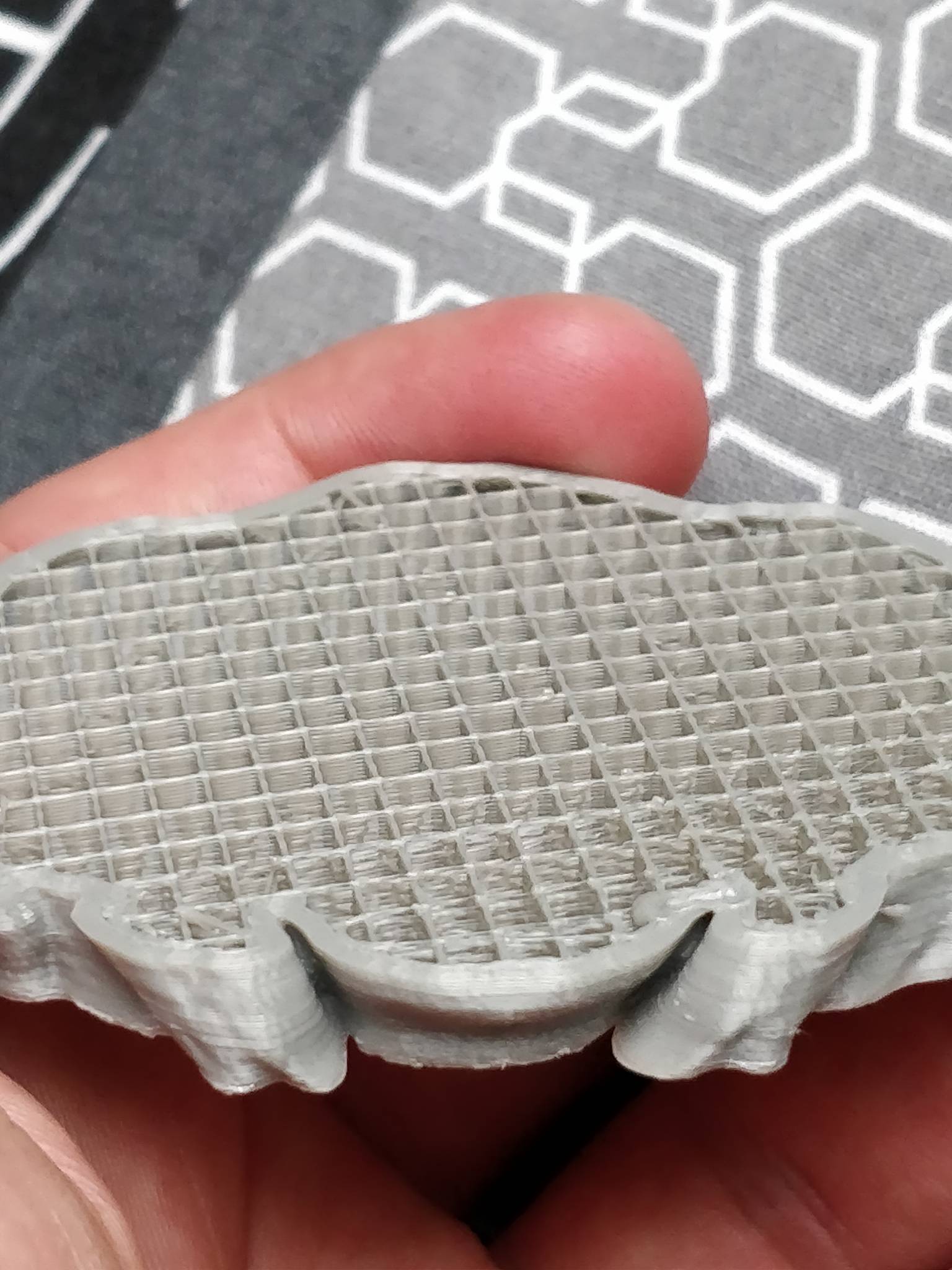

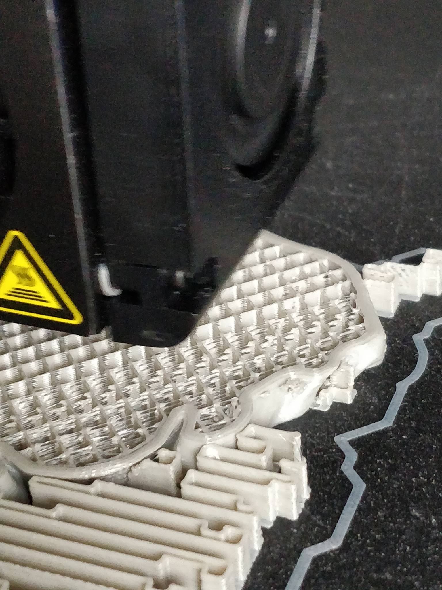

Bonsoir a tous,
J'ai un problème lors de mes impressions sur mon ender 3, comme vous pouvez le voir sur les photos, l'extérieure de la pièce semble être correcte mais pour ce qui est du remplissage, on dirait que ça manque de matière (de même pour une partie du support au fond de la photo)
Savez vous d'où ça pourrait venir ?
Je chauffe la buse a 200 degrés, multiplicateur d'extrusion à 1.
Je vous remercie !

Exactement non, quel trancheur tu utilises ?
Au niveau rétractation tu est à combien ?

J'utilise Simplify 3D.
Pour la rétraction, je suis a 3,5mm a 40mm/s.
