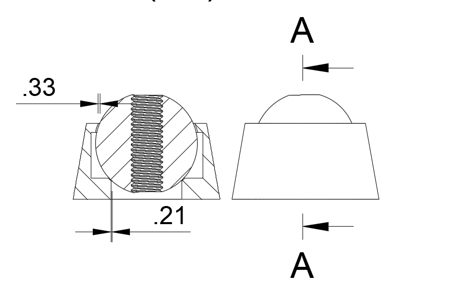

Bonjour.
J'ai voulu crer une rotule avec mon Elegoo mars pro, premier essai echec, la sphère était solidaire du socle, j'ai donc modifié mon socle pour donner plus de liberté à la sphère.
Le rendu est satisfaisant mais je voulais essayer d'avoir une rotule un peu plus précise, ( pas utile dans ce cas, c'est vraiment pour expérimenter)
J'ai donc juste réduis les jeux de cette troisième pièce ( en image en dessous) mais, apparemment un peu trop, et même résultat que la première
je vais refaire des essais.
mais je suis curieux de savoir, car je n'ai pas trouvé de choses concrètes, l'espace minimum que peut faire une imprimante SLA entre 2 pièces pendant la polymérisation d'une couche.
Et pour finir, je pense que ça doit varier entre les résines et les temps d'exposition, mais si vous avez des astuces pour augmenter la précisions, je suis preneur.

Avant tout, il faut que tu dessines des pièces « mécaniques »
je ne vois pas comment la sphère rentre dans son logement
une sphère qui porte sur une arête vive n’a aucun intérêt et il est impossible de définir un jeu fonctionnel avec un tel assemblage
ton problème ne vient pas de l’impression mais de la conception des pièces.

En première version, j'avais 2 sphères concentriques, mais tout à coller ensemble, j'ai donc agrandi la chambre et mis les chanfreins comme guide de la sphère .
Justement le but, c'était d'imprimer le tout en une fois, donc la sphère ne rentre pas dans la logement, elle est crée en même temps.
Le jeu entre la sphère et la chambre n'est pas pour la précision.

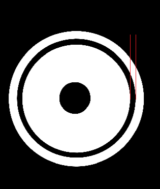

En gros comme dans l'image qui suit, c'est le jeu minimum entre 2 pièce qu'une imprimante SLA est capable ( entre les traits rouges)

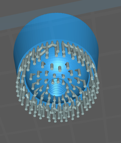

Ca m'intéresse ce sujet, j'aimerais bien faire de telle pièces mécanique en une fois, mais je vois pas comment ça peut fonctionner. Il faut un minimum de supports sur la sphère non ? On peut pas l'imprimer dans le vide...

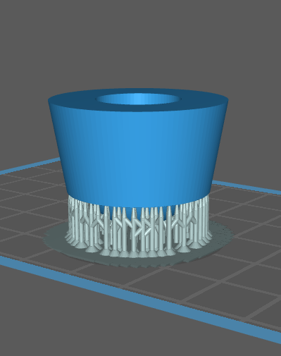

Plenair37 pour le placement des supports j'ai fait comme ceci
Il y à sûrement mieux à faire mais ça fonctionne comme cela, après tout ça ne fait que quelque jour que j'ai débuté.

Le taux de retrait? il s'applique à tout la pièce non? Du coup aucune influence sur le jeu pendant l'impression et la polimérisation non désirée entre ces pièces?
En faite je pense que le souci que je rencontre, est la résine qui est restée entre mes 2 pièces polymérise en même temps que la couche inférieur, et là, je ne vois pas comment supprimer le problème.

le taux de retrait n'explique pas la polymérisation entre les 2 pièces, si je comprends bien, le taux de retrait c'est l'expansion ou non de la résine pendant la polymérisation et donc, si les pièces se soudent entre elles, c'est parce que la résine entre la sphère et la chambre a pris des UV non désirables.
j'utilise cette résine https://www.3djake.fr/3djake/resine-gris-fonce
Mon temps d'exposition est déjà au minimum.  et je fais des couches de 0.05
