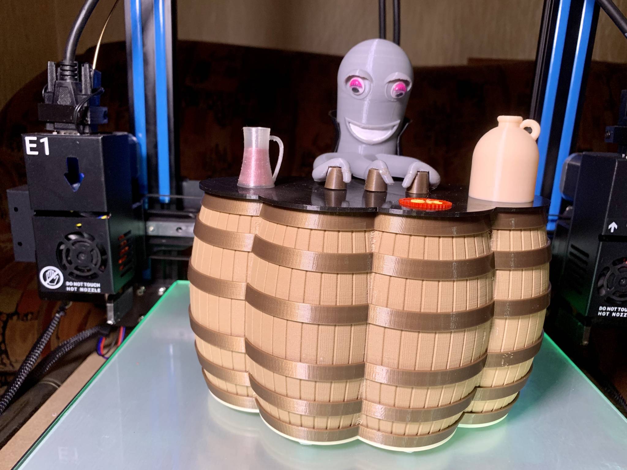

Baroudeur Posté(e) Juillet 4, 2020 Auteur Partager Posté(e) Juillet 4, 2020 (modifié) Du même auteur, j'ai fait le Calamari Kid Nécessite une impression très précise, les pièces sont extrêmement bien ajustées. Il faudra faire un peu de ponçage et utiliser des vis nylon du magasin de bricolage (M6 et M8). Fonctionne parfaitement, merci au créateur. Modifié (le) Juillet 4, 2020 par Baroudeur 1 Lien vers le commentaire Partager sur d’autres sites More sharing options...

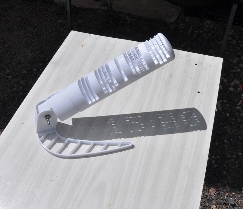

fdorful Posté(e) Juillet 5, 2020 Partager Posté(e) Juillet 5, 2020 Salut à tous, Pour le Fun, une horloge solaire numérique imprimé avec la Tenlog : Impression en PET-G, buse 250°, plateau 60° (miroir 30x30 de 3mm imprégné de laque) Issu de : Digital Sundial by Mojoptix on Thingiverse: https://www.thingiverse.com/thing:1068443 1 Lien vers le commentaire Partager sur d’autres sites More sharing options...
vap38 Posté(e) Juillet 5, 2020 Partager Posté(e) Juillet 5, 2020 Superbe réalisation utile et design ! pas besoin de pile pour voir l'heure. çà demande beaucoup de précision dans l'impression je suppose ? Lien vers le commentaire Partager sur d’autres sites More sharing options...
fdorful Posté(e) Juillet 5, 2020 Partager Posté(e) Juillet 5, 2020 il y a 54 minutes, vap38 a dit : çà demande beaucoup de précision dans l'impression je suppose ? Pas vraiment, juste un réglage aux petits oignons de la distance buse/plateau, car c'est sur la première couche que sont imprimées les fentes qui font 0,6mm sur 5 mm. J'ai d'ailleurs changé la vitre d'origine (pas assez plane) pour un miroir (même pas rayé au papier de verre) et enduit de laque fixation forte. A noter que la laque ne convient plus au delà de 60° du plateau. Pour imprimer de l'ABS sur une autre imprimante, j'ai été obligé d'utiliser du Dimafix (plateau à 85°) car la laque me donnait du warpping. Lien vers le commentaire Partager sur d’autres sites More sharing options...
vap38 Posté(e) Juillet 5, 2020 Partager Posté(e) Juillet 5, 2020 c'est bien ce fichier qu'il faut utiliser ? ( Gnomon_Northen_NETFABBED) Si j'ai bien compris il faut imprimer la pièce pour hémisphère nord soit en deux parties ou en une seule pièce ? Lien vers le commentaire Partager sur d’autres sites More sharing options...
fdorful Posté(e) Juillet 5, 2020 Partager Posté(e) Juillet 5, 2020 (modifié) Tout à fait. Il a passé ses stl sous Netfab parce que les originaux étaient un peu pourris pour certains slicers (comme S3D). Oui on peut choisir une impression en entier ou en 2 1/2. Sur Thingiverse, il y a des remix et pour l'impression en entier j'ai choisi celui nommé "Digital Sundial Cleansed" qui est une variante épurée. Il existe même une version remix en quatre parties (pour les petits joueurs ) Le socle que j'ai choisi me semble plus adapté que son pot de confiture... Modifié (le) Juillet 5, 2020 par fdorful Lien vers le commentaire Partager sur d’autres sites More sharing options...

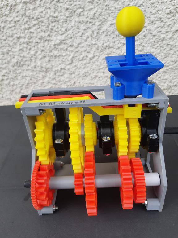

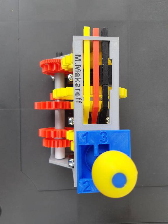

vap38 Posté(e) Juillet 16, 2020 Partager Posté(e) Juillet 16, 2020 Bonjour, Voici une réalisation sympathique d'une boite à vitesse comportant 4 marches avant et une marche arrière. La boite à vitesse comporte 54 pièces et de nombreuses vis d'assemblage. J'ai bien aimé à réaliser cette mécanique simple qui comportes pignons menés et pignons fous. Les fourchettes de commandes comporte les baladeurs er cr.abots. Le montage demande beaucoup d'attention ! Quelques chevilles en plastiques indispensables pour l'ablocage des tiges de commandes avec les fourchettes. J'attends u n micro moteur réducté pour animé la boite à vitesse. Le mécanisme fonctionne parfaite avec un essai avec une perceuse à variateur. La qualité d'impression résolution 0.2 mm vitesse d'impression de 60 à 80mm/s au total 3 supports rien de particulier. Le pods 480 Gr sansle moteur. Assemblage de l'arbre primaire avec les engrenages collage avec de la loctite. A vous relire 1 Lien vers le commentaire Partager sur d’autres sites More sharing options...
vap38 Posté(e) Juillet 26, 2020 Partager Posté(e) Juillet 26, 2020 (modifié) Bonjour, Voici la vidéo de la boite à vitesse 4 rapports plus la marche arrièrehttps://youtu.be/_FNetJJAhbc a+ Modifié (le) Juillet 26, 2020 par vap38 1 Lien vers le commentaire Partager sur d’autres sites More sharing options...
verbalistique Posté(e) Juillet 26, 2020 Partager Posté(e) Juillet 26, 2020 Magnifique !!!! Bravo! C'est de toi? Lien vers le commentaire Partager sur d’autres sites More sharing options...
vap38 Posté(e) Juillet 26, 2020 Partager Posté(e) Juillet 26, 2020 (modifié) Oui effectivement je me suis appliqué à réaliser une bonne vidéo; mais je ne sais pas faire les montages sonores Mon futur projet le petit robot WALLE quand j'aurai retrouvé l'usage de mes deux yeux Modifié (le) Juillet 26, 2020 par vap38 Lien vers le commentaire Partager sur d’autres sites More sharing options...

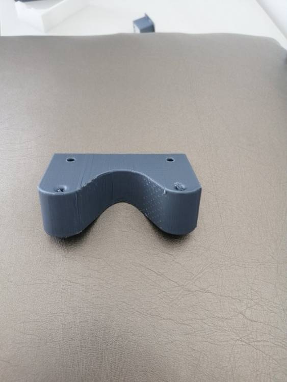

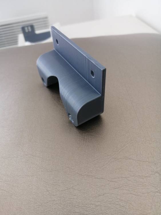

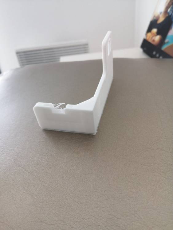

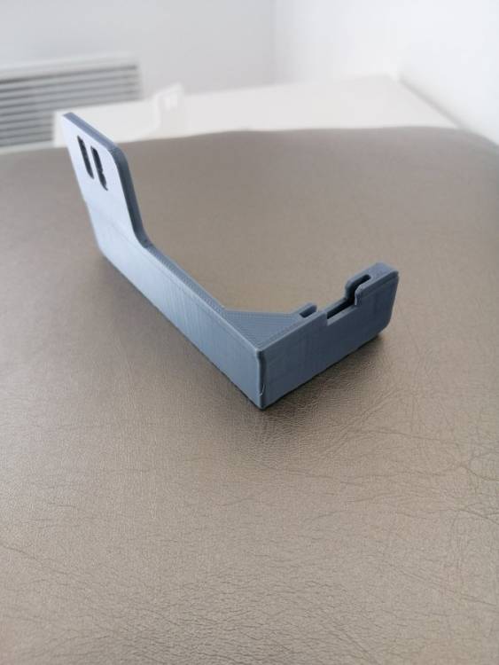

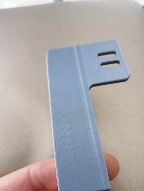

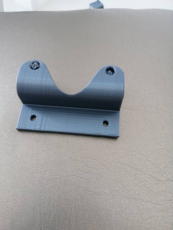

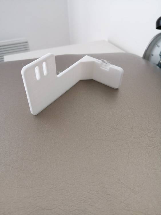

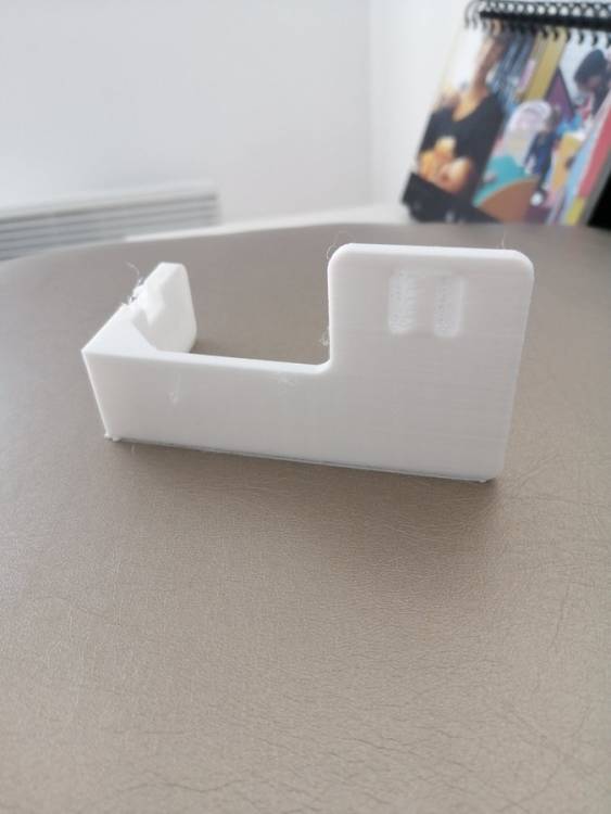

Abby Posté(e) Aout 1, 2020 Partager Posté(e) Aout 1, 2020 (modifié) Hello, Voici mes tous premiers print. Vitesse 100% PLA fourni avec l'imprimante (j'ai commandé des sunlu). 0.3 dans cura (je ne sais plus ce que c'est lol) J'ai eu un léger décollement sur le cleaner de buse gris parce que mon plateau était à 40 degrés je l'ais monté à 80 en court de print et j'ai sauvé les meuble. Sinon j'ai fait zéro paramétrage dans cura. Ça m'a mis 1h22 de print pour les deux cleaners et 1h45 pour le support de fils. Je remercie au passage les personnes qui ont fait les fichiers notamment @vap38et @Baroudeur. 'j' ai fait tous les étalonnage avant de passer au print. Merci à ceux qui ont pris le temps de faire les vidéos car ça n'est pas avec les deux recto d'explication que j'y serai parvenu.... Il faut que j'aprenne à régler la temp du bed et aussi à faire les réglages peut-être plus précis dans cura. Merci de vos retours constructif Bonne soirée Modifié (le) Aout 1, 2020 par NOX Lien vers le commentaire Partager sur d’autres sites More sharing options...
vap38 Posté(e) Aout 1, 2020 Partager Posté(e) Aout 1, 2020 Ok c'est très bien pour une première félicitation. Pour le BED utilise de la laque forte du type l'Oreal à pulvériser en parcimonie. Il faut surtout attendre que la température du BED baisse à environ 30° pour faciliter le décollement. J'utilise de l'alcool ménager dénaturé si la pièce est en forte adhérence sur le BED; un coup de spray périphérique et c'est tout bon! Nota : je n'essaie pas de nettoyer complétement le BED avec de l'alcool à bruler; J'utilise un chiffon fibre non pelucheux à chaque fois comme cela je conserve toujours un film adhésif étalé (qui est dissout à chaque coup de spray) Température idéale du PLA 210° BED 55° c'est suffisant. Nota j'utilise IDEAMAKER comme Slicer je ne connais pas trop CURA !!! je propose un peux plus de rétraction 3à 4 mm selon la nature du filament à 40mm/s a+ Bon dimanche Lien vers le commentaire Partager sur d’autres sites More sharing options...

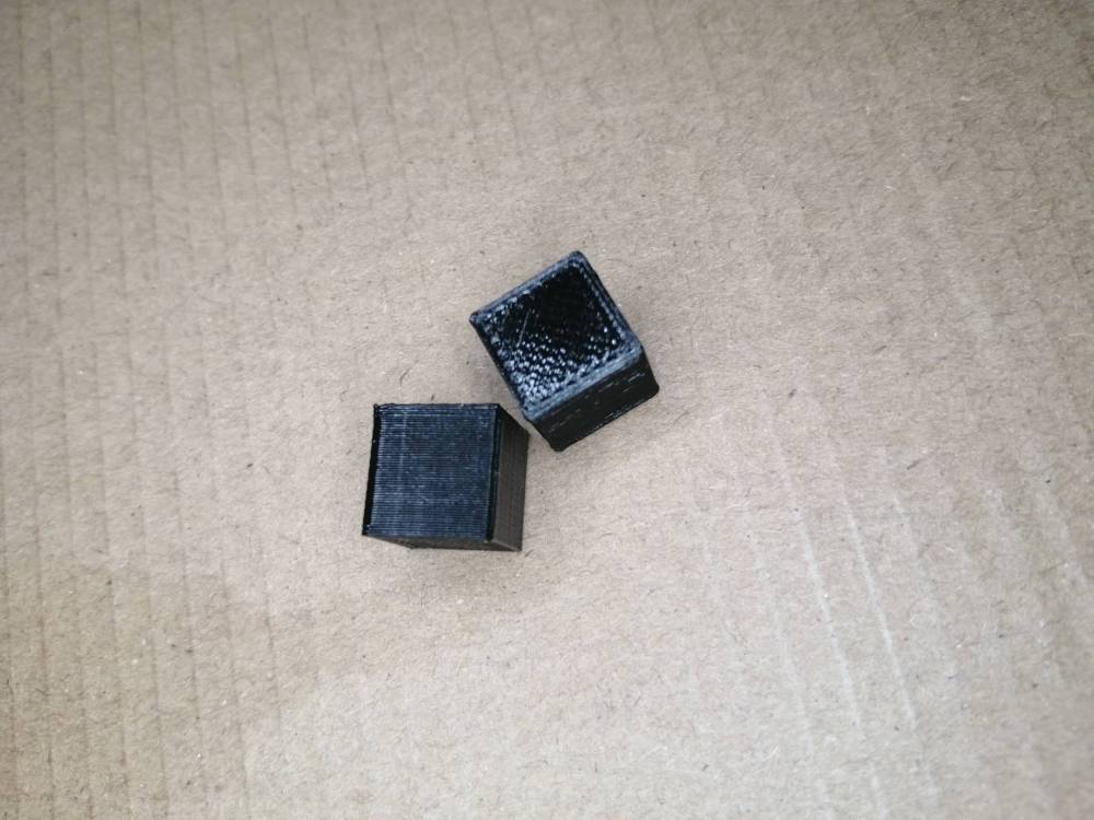

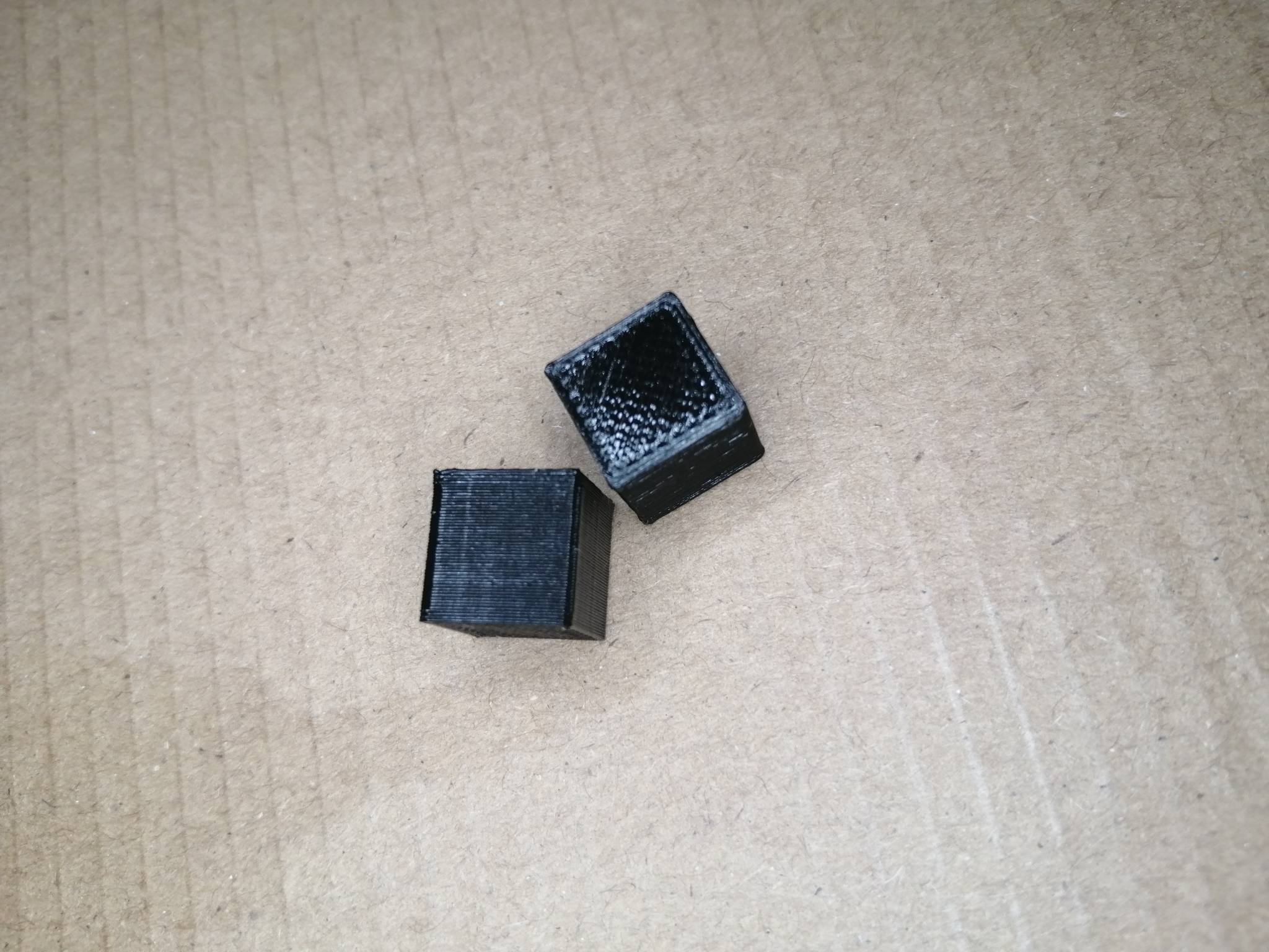

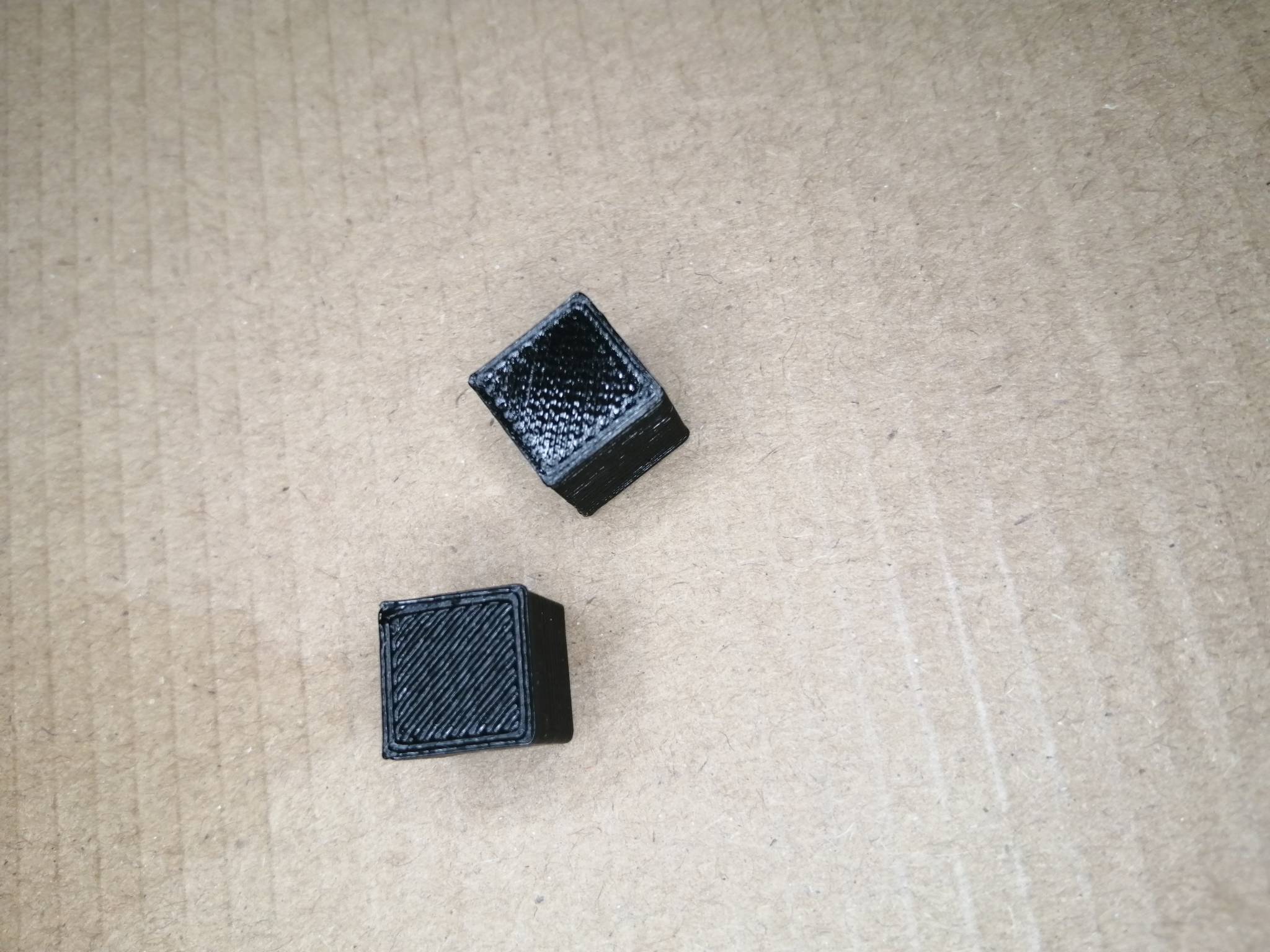

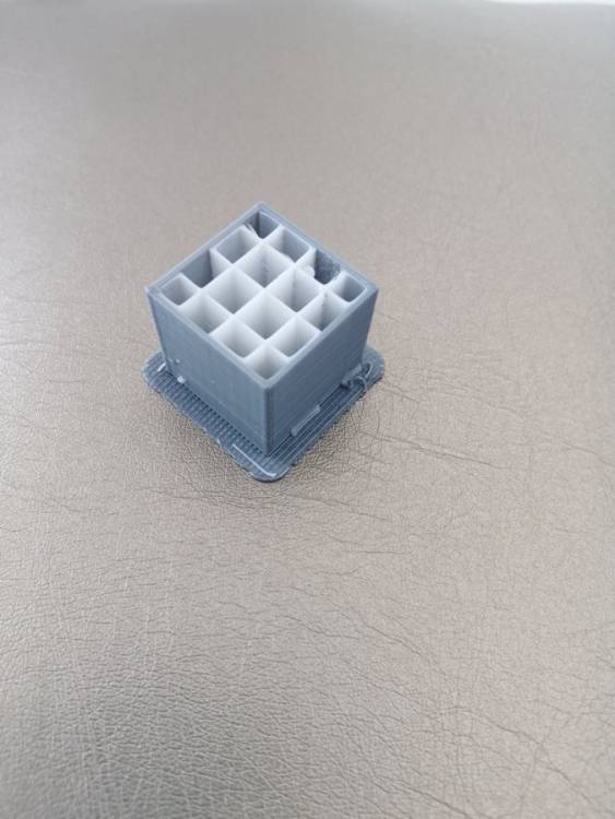

Abby Posté(e) Aout 6, 2020 Partager Posté(e) Aout 6, 2020 (modifié) Voici un petit print avec le profil rapid qualité de vap38 de 10mm x 10mm x 10mm avec ideamaker et du sunlu PLA+ noir + laque sur le bed qui a résolue mes problèmes de décollement semble t il je test sur une plus grosse piece avec la boite à outil partie 1 de @vap38 ideamaker est plus simple que cura et sur mac ça fonctionne au moins Utilisez 20% des options ou plus ? car il y en a vraiment beaucoup. je compte suivre des tuto la dessus. Modifié (le) Aout 6, 2020 par NOX Lien vers le commentaire Partager sur d’autres sites More sharing options...
vap38 Posté(e) Aout 7, 2020 Partager Posté(e) Aout 7, 2020 Bonjour, @NOX Bien content de la découverte de IDEAMAKER pour moi c'est le top des Slicer convivial et rapide! Voici un test cube qui permet de vérifier la géométrie et les ponts internes ainsi que les volumes cylindriques. Il faut cocher le cabotage entre 0.10 et 0.15 mm cette fonction est identique à la roue libre ! Ci-joint le stl du cube. testcube.stl Lien vers le commentaire Partager sur d’autres sites More sharing options...
Abby Posté(e) Aout 7, 2020 Partager Posté(e) Aout 7, 2020 Il y a 4 heures, vap38 a dit : Bonjour, @NOX Bien content de la découverte de IDEAMAKER pour moi c'est le top des Slicer convivial et rapide! Voici un test cube qui permet de vérifier la géométrie et les ponts internes ainsi que les volumes cylindriques. Il faut cocher le cabotage entre 0.10 et 0.15 mm cette fonction est identique à la roue libre ! Ci-joint le stl du cube. testcube.stl 606 Ko · 0 downloads Je testerai ce soir, merci @vap38 Il faut que je trouve comment relever l'extrudeur lors de la fin du remplissage des pièces car quand la buse repars faire le contour (dans le cas présent le bas de ton support à outils) elle racle la pièce. Lien vers le commentaire Partager sur d’autres sites More sharing options...

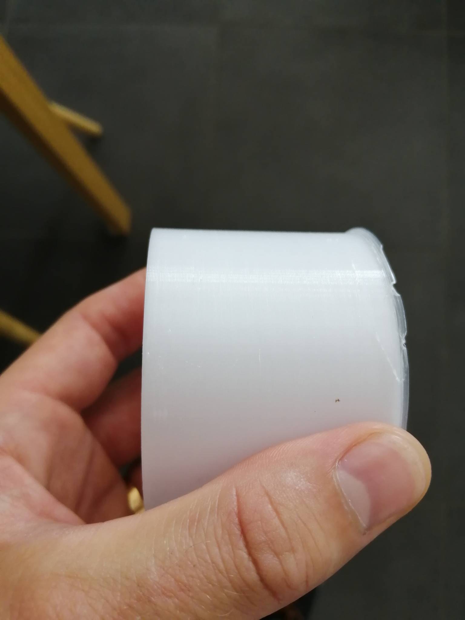

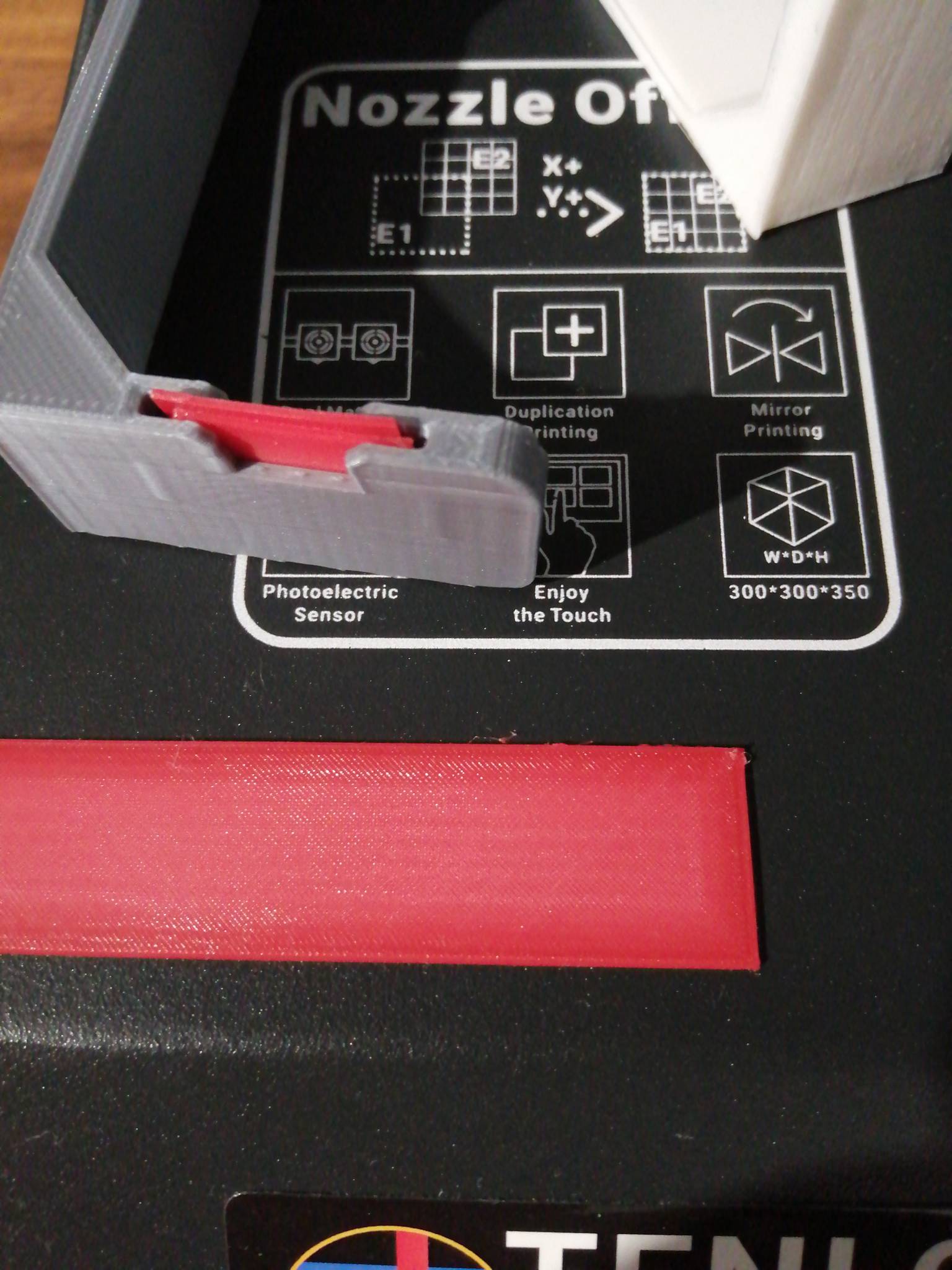

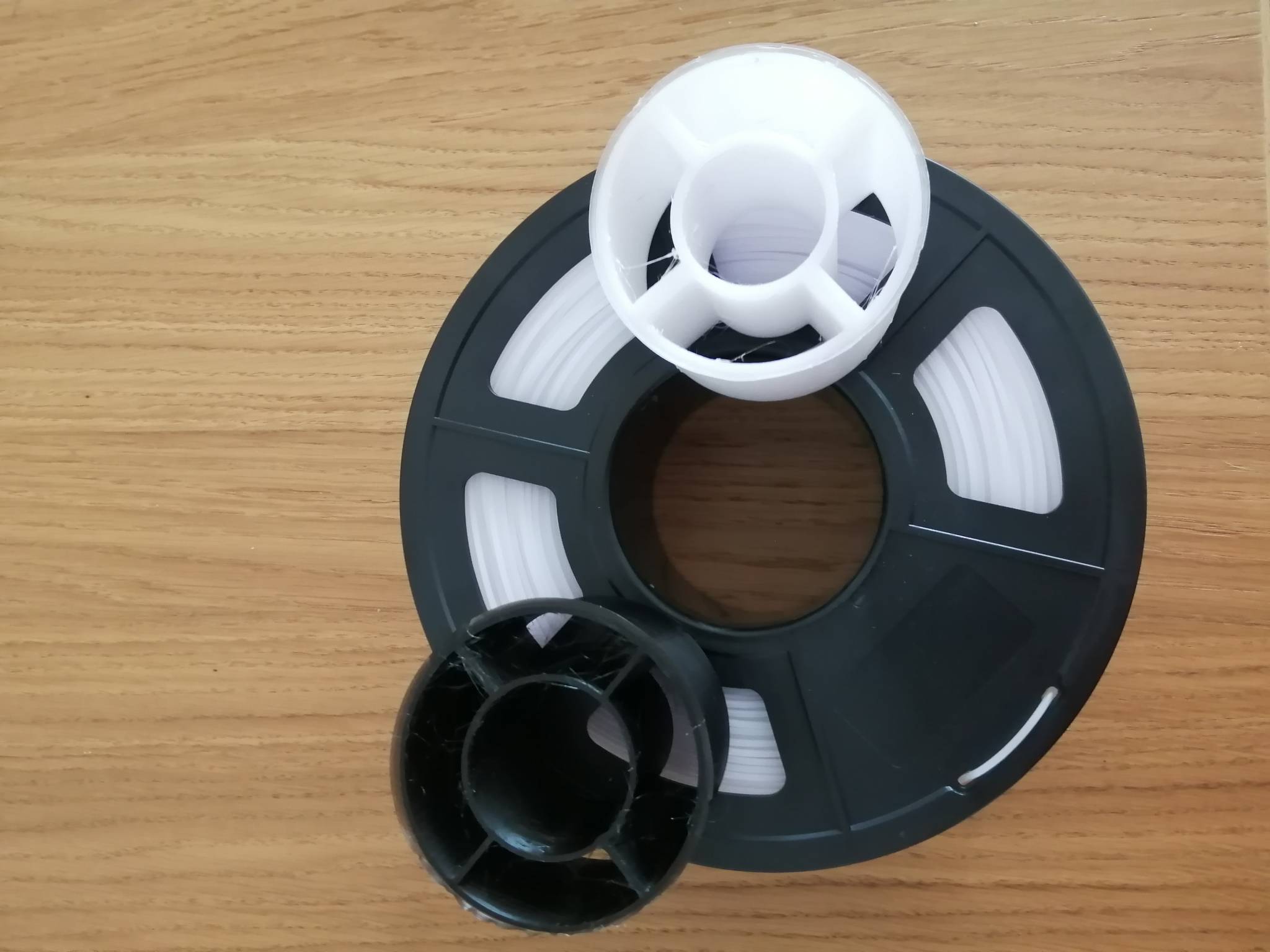

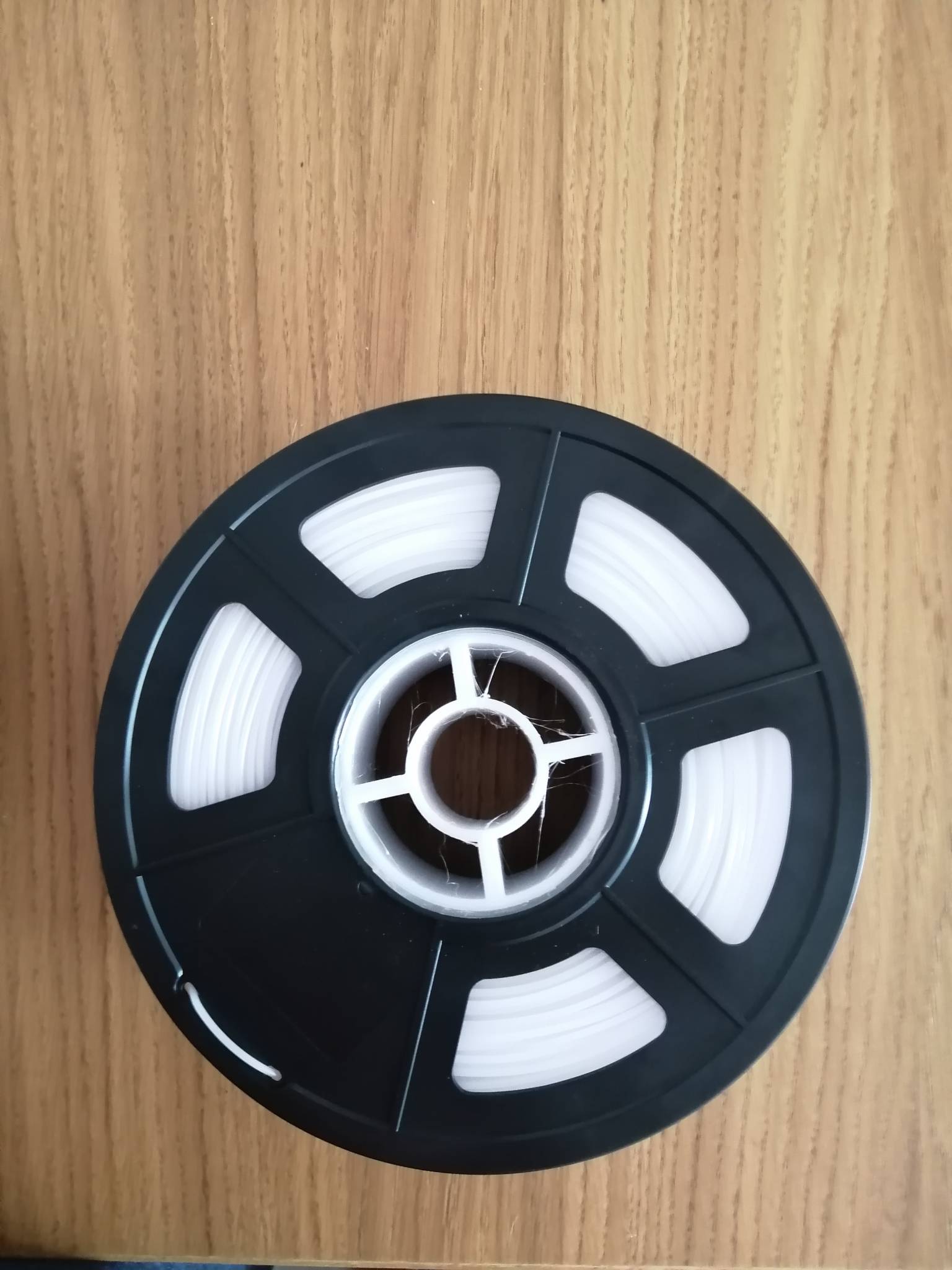

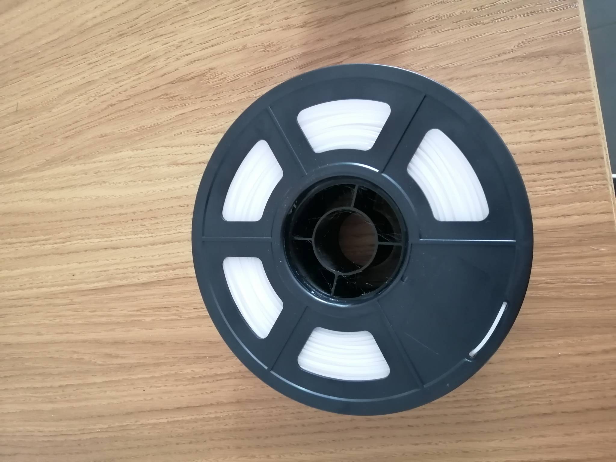

Abby Posté(e) Aout 8, 2020 Partager Posté(e) Aout 8, 2020 (modifié) Bonjour, Je ne sais pas comment vous améliorez la rotation des bobines de filament mais perso j'ai créé des entretoises pour faciliter la distribution du fil. C'est une modeste réalisation mais ça fonctionne. Le blanc est en petg sunlu et le noir en pla+ 4h d'impression Hauteur de couche 0.4mm En mode duplication J'me suis fait une bande de tpu pour mes racleurs Modifié (le) Aout 8, 2020 par NOX Lien vers le commentaire Partager sur d’autres sites More sharing options...

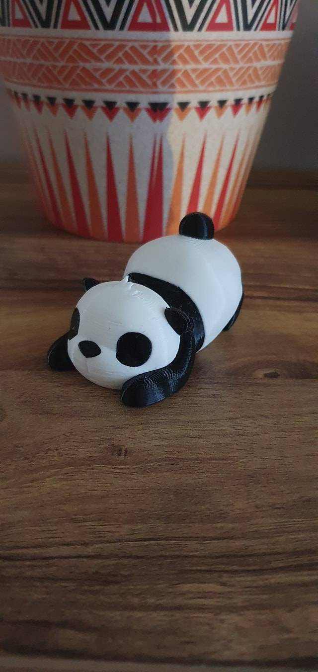

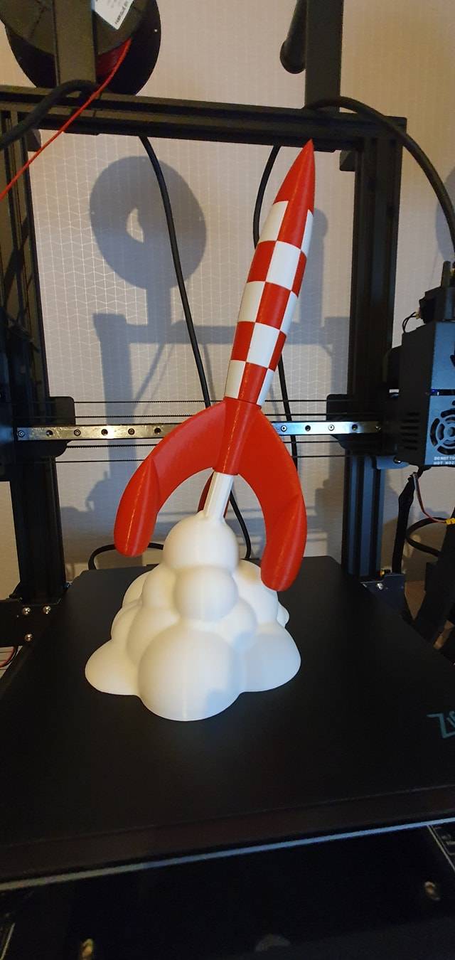

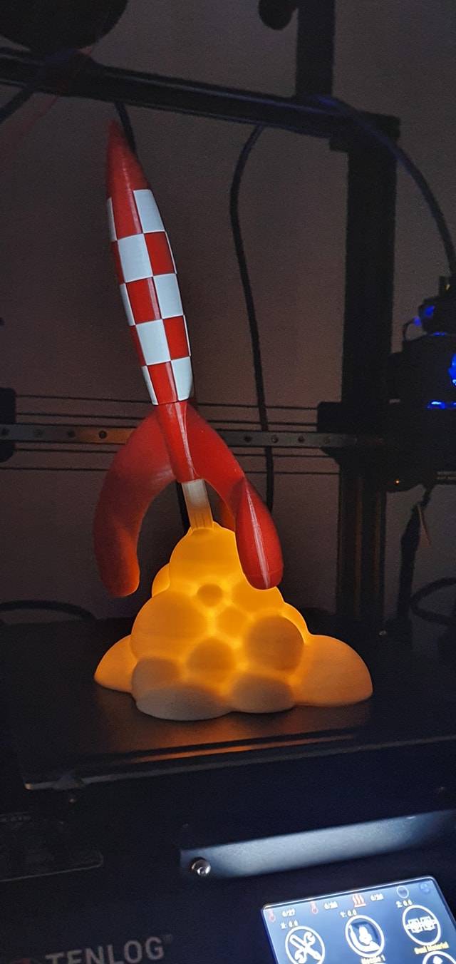

Alumine85 Posté(e) Aout 11, 2020 Partager Posté(e) Aout 11, 2020 Print fusée Tintin avec la Tenlog TL-D3 PRO nouvellement acheté chez Studio39 :) avec effet "feu" dans la fumé (scintillement dans le noir) Aussi le traditionnel Panda bicolor Très bonne qualité d'impression 1 1 1 Lien vers le commentaire Partager sur d’autres sites More sharing options...
Baroudeur Posté(e) Aout 11, 2020 Auteur Partager Posté(e) Aout 11, 2020 Superbe la fusée, chapeau ! 1 Lien vers le commentaire Partager sur d’autres sites More sharing options...
mysterd2006 Posté(e) Aout 14, 2020 Partager Posté(e) Aout 14, 2020 Hello @Benjamin Brassart Superbes impressions. Aurais-tu quelques détails sur les températures et vitesses d'impression ? ou bien des paramètres spéciaux que tu aurais utilisés ? Merci et bonne soirée ! Lien vers le commentaire Partager sur d’autres sites More sharing options...
Alumine85 Posté(e) Aout 16, 2020 Partager Posté(e) Aout 16, 2020 Le 14/08/2020 at 18:40, mysterd2006 a dit : Hello @Benjamin Brassart Superbes impressions. Aurais-tu quelques détails sur les températures et vitesses d'impression ? ou bien des paramètres spéciaux que tu aurais utilisés ? Merci et bonne soirée ! Hello, Il s'agit de PLA de chez SOVB3D (petite entreprise dans le 79) imprimer à 190 °C sans aucun paramètres spéciaux, à 50 mm/s. Lien vers le commentaire Partager sur d’autres sites More sharing options...
mysterd2006 Posté(e) Aout 17, 2020 Partager Posté(e) Aout 17, 2020 Il y a 22 heures, Benjamin Brassart a dit : Hello, Il s'agit de PLA de chez SOVB3D (petite entreprise dans le 79) imprimer à 190 °C sans aucun paramètres spéciaux, à 50 mm/s. Merci beaucoup pour les précisions Lien vers le commentaire Partager sur d’autres sites More sharing options...
