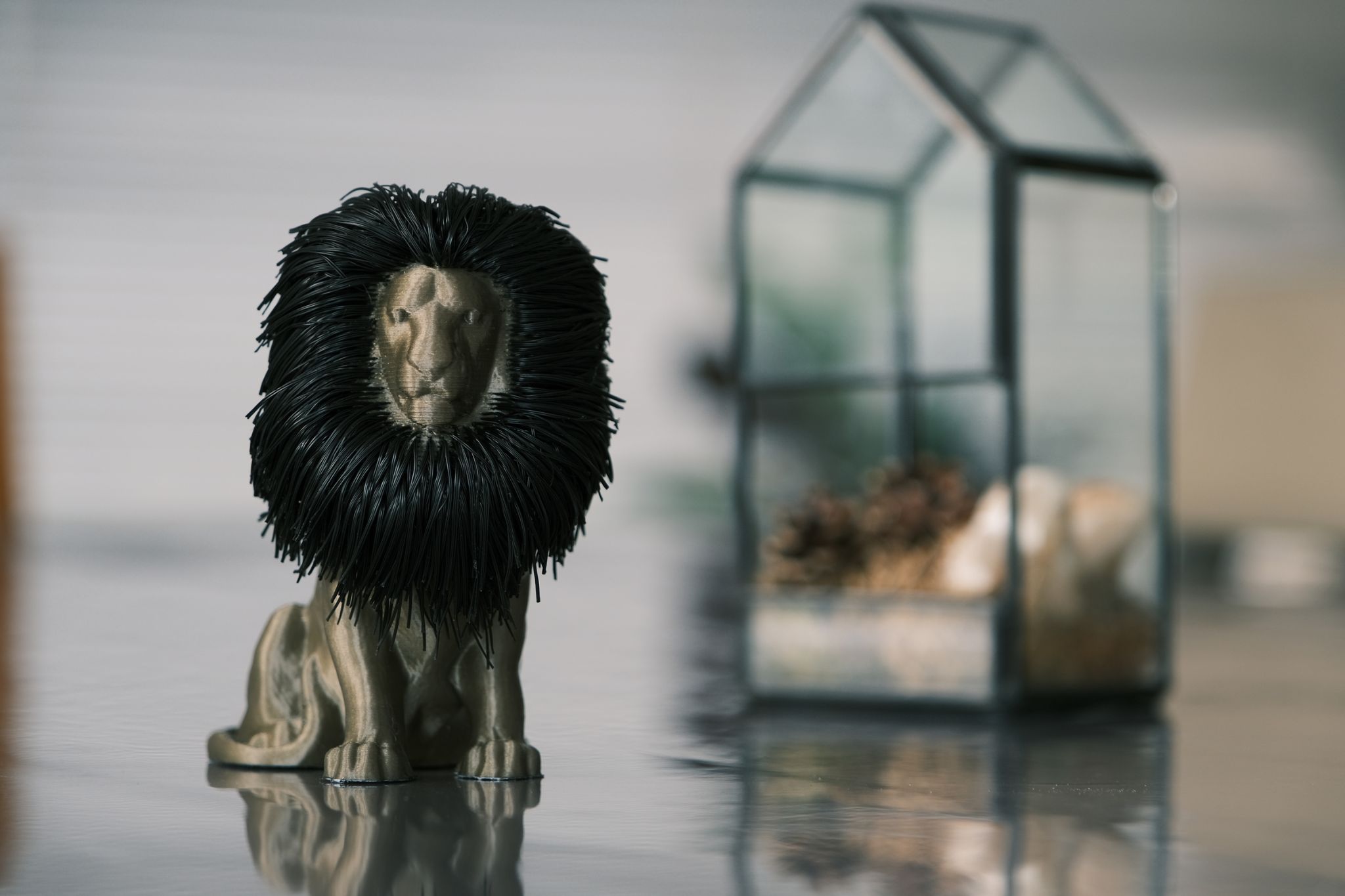

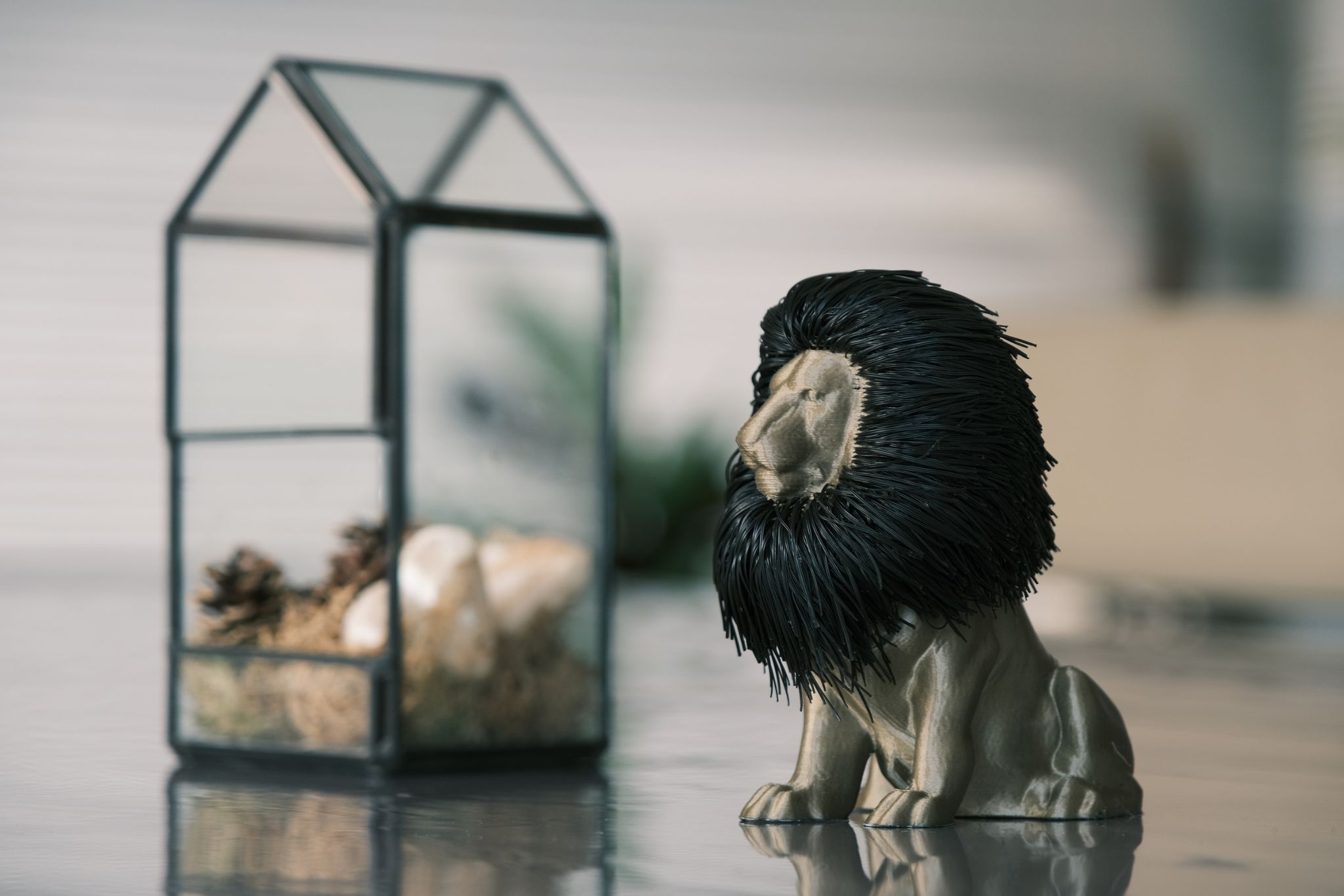

merlinx Posté(e) Novembre 12, 2020 Partager Posté(e) Novembre 12, 2020 Je rajoute juste 2 photos faites avec un vrai appareil photo ! 1 Lien vers le commentaire Partager sur d’autres sites More sharing options...
verbalistique Posté(e) Novembre 12, 2020 Partager Posté(e) Novembre 12, 2020 La classe en effet!!! Lien vers le commentaire Partager sur d’autres sites More sharing options...

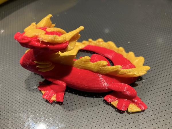

Abby Posté(e) Décembre 27, 2020 Partager Posté(e) Décembre 27, 2020 Mes derniers bicolor 2 Lien vers le commentaire Partager sur d’autres sites More sharing options...

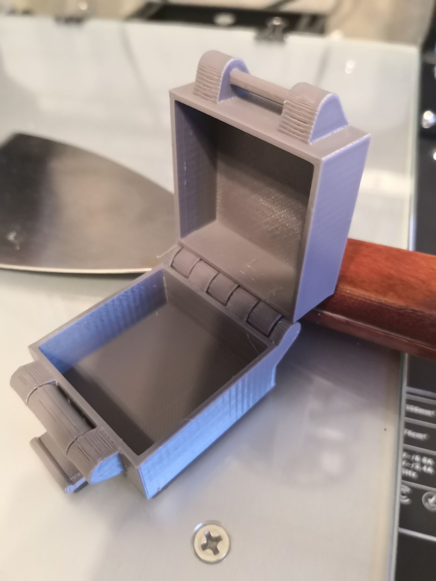

hcl28 Posté(e) Janvier 18, 2021 Partager Posté(e) Janvier 18, 2021 Bonjour, Impression d'une petite boite, avec son couvercle, le tout en une seule impression, et bien c'est sans problème, reste à faire un plus grand maintenant. Le fichier est sur thingiverse : https://www.thingiverse.com/thing:82620 Voici ce que cela donne : @+ 1 Lien vers le commentaire Partager sur d’autres sites More sharing options...
merlinx Posté(e) Janvier 18, 2021 Partager Posté(e) Janvier 18, 2021 il y a 20 minutes, hcl28 a dit : reste à faire un plus grand maintenant et en bi-couleur Lien vers le commentaire Partager sur d’autres sites More sharing options...
hcl28 Posté(e) Janvier 18, 2021 Partager Posté(e) Janvier 18, 2021 Bonne idée, à voir, comment mettre ça en place. Lien vers le commentaire Partager sur d’autres sites More sharing options...

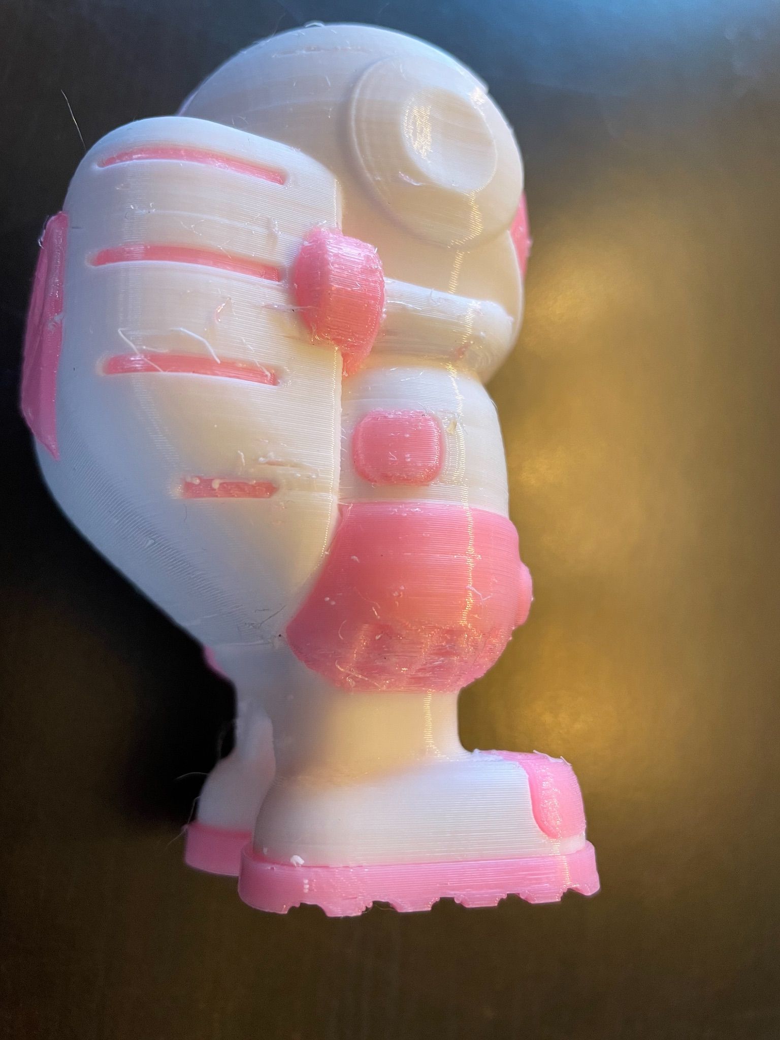

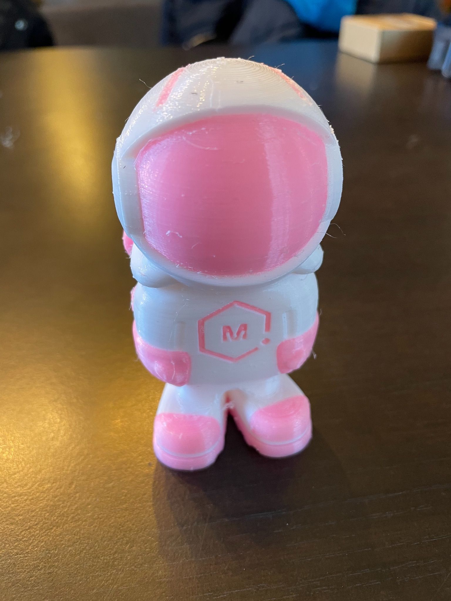

TheNexen Posté(e) Janvier 27, 2021 Partager Posté(e) Janvier 27, 2021 Les petits prints de test ... et mes filles adore jouer avec .. elles en veulent encore plein. Lien vers le commentaire Partager sur d’autres sites More sharing options...
st3ve Posté(e) Janvier 27, 2021 Partager Posté(e) Janvier 27, 2021 Les petits prints de test ... et mes filles adore jouer avec [emoji846] .. elles en veulent encore plein.Il serait peut être intéressant de voir le résultat du cube de test dispo sur la carte SD. Lien vers le commentaire Partager sur d’autres sites More sharing options...
Jean-Louis_1 Posté(e) Janvier 27, 2021 Partager Posté(e) Janvier 27, 2021 (modifié) Il y a 14 heures, vap38 a dit : Bonjour, Voilà la solution il faut recalibrer les axes X et Y pour E2 c'est facile il suffit de suivre la vidéo calibrage axes X2 et Y2 extrudeur E2 a+ @vap38 Merci, oui je me doutais qu'il fallait recalibrer mais je ne savais pas ou/comment ... a date j'ai surtout a mon actif des impressions doubles mais pas de 2 couleurs. j'ai recalibrer et voila le résultat ... Encore un peu de travail à faire mais sur la bonne voie. Encore merci pour l'aide. Jean-Louis. Modifié (le) Janvier 27, 2021 par Jean-Louis_1 Modification orthographique. Lien vers le commentaire Partager sur d’autres sites More sharing options...
TheNexen Posté(e) Janvier 28, 2021 Partager Posté(e) Janvier 28, 2021 Il y a 12 heures, st3ve a dit : Il serait peut être intéressant de voir le résultat du cube de test dispo sur la carte SD. Alors le cube de test me semblais OK .... j'ai modifié le Gcode pour la temperature car leur PLA fournis avec l'imprimante ce casse en miette ... Mais il est vrai que je devrais peut être en reimprimer 1 avec ces nouvelles valeurs pour voir Lien vers le commentaire Partager sur d’autres sites More sharing options...
st3ve Posté(e) Janvier 28, 2021 Partager Posté(e) Janvier 28, 2021 Alors le cube de test me semblais OK .... j'ai modifié le Gcode pour la temperature car leur PLA fournis avec l'imprimante ce casse en miette ... Mais il est vrai que je devrais peut être en reimprimer 1 avec ces nouvelles valeurs pour voir [emoji846]Oui les bobines sont fragiles comme du verre.Les meilleurs résultats que j’ai eu avec ces bobines c’était extrudeur a 180C, bed à 50C et rétractation à 0,8 mm et 40mm/s.Pour aligner les têtes il n’y a pas de valeur de référence. Ca se fait à la volé en imprimant le cube de test.Regarde 5-6 posts avant, Vap38 a posté la vidéo pour l’alignement des têtes.En gros tu laisses le cube s’imprimer sur 3 ou 4 couches ensuite tu modifie X2 et Y2 et ainsi de suite jusqu’à ce que les motifs soient alignés. Ca se fait très bien à l’oeil nu, pour affiner plus finement j’ai utilisé le pied à coulisse. Lien vers le commentaire Partager sur d’autres sites More sharing options...
TheNexen Posté(e) Janvier 28, 2021 Partager Posté(e) Janvier 28, 2021 Oui j'avais déjà fait cette étape et le cube semblais ok justement .. et puis quand on a des enfants nos premiers prints sont des jouets pour eux (Justification de l'achat auprès de madame ) Pour le moment je travail avec Du PLA CHROMATIK blanc et du NoName Rose (FilamanetABS la marque) En 205°/Bed 65° speed 60 retract par defaut 2mm. Je fini les supports pour la cam de l'octopi et après je test le panda Vous avez les thingi des pokémon dualcolors ? Lien vers le commentaire Partager sur d’autres sites More sharing options...
