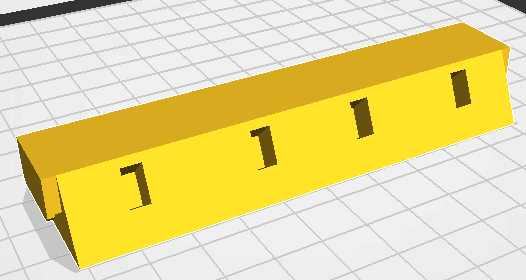

maddy57 Posté(e) Juin 7, 2020 Partager Posté(e) Juin 7, 2020 Bonjour à tous, Je m'appelle Madeline et je suis encore novice en impression 3D. J'ai en effet fait récemment l’acquisition d'une Creality Ender 3 avec un plateau en verre. Je me permets ce message car j'ai besoin d'un coup de main, je suis perdue. Je suis en train d'imprimer un calendrier perpétuel le model https://cults3d.com/fr/mod%C3%A8le-3d/maison/flippy-desk-calendar J'ai modifié le design pour y ajouter également le jour et j'ai changé le texte afin de le mettre en français. Jusque là pas de soucis. J'ai déjà donc imprimé les chiffres, les mois, les jours, les anneaux et le support (support à la base non fournit vu que c'est normalement un recyclage de support de bobine Eumakers. Mais sur ce site j'ai trouvé le fichier pour imprimer aussi le support: https://www.thingiverse.com/make:739640). J'ai réajusté le support pour que les 4 éléments (jours, chiffres X2 et mois) entrent bien. Mais du coup je dois aussi modifier la barre de fixation. Les éléments (jours, chiffres et mois sont des plaquettes et sont accrochées à la barre via des anneaux. J'ai modifié le fichier via Sketchup pour convertir le fichier d'origine avec 3 emplacements d'accroches pour les anneaux en barre avec 4 emplacements. Jusque là tout va bien. Mon problème vient de la barre... Lorsque j'ouvre le logiciel creality et que je souhaite transformer mon fichier stl en gcode, tout va bien. Mais si j'ouvre le fichier gcode avec le logiciel pour voir si tout est ok est bien c'est la cata! Mon impression n'est pas complète et j'ai des séparations de ligne, et c'est vraiment pas régulier. Je vous invite à regarder les photos (le fichier 3d et le fichier Gcode). Je n'avais pas vu ce souci, et j'avais lancé l'impression que j'ai rapidement fini pas arrêté vu sa beauté... Et donc je suis allée voir le fichier gcode, et j'ai vu que l'impression n'est pas correcte. Comment remédier à cela??? Tout le reste est déjà imprimé est très chouette, j'ai pas vraiment envie que cette partie reste dans une état pareil... Si vous avez des idées pour résoudre ce problème, je suis preneuse Merci d'avance pour votre aide et très bon dimanche. Madeline Lien vers le commentaire Partager sur d’autres sites More sharing options...
pascal_lb Posté(e) Juin 7, 2020 Partager Posté(e) Juin 7, 2020 (modifié) Il y a 4 heures, maddy57 a dit : Si vous avez des idées Je pense que c'est ton fichier stl qui a un problème, passe le pour contrôle et réparation sur https://service.netfabb.com/ Modifié (le) Juin 7, 2020 par pascal_lb Lien vers le commentaire Partager sur d’autres sites More sharing options...
maddy57 Posté(e) Juin 7, 2020 Auteur Partager Posté(e) Juin 7, 2020 Bonsoir Pascal, Mille mercis pour ton aide!! Cela a résolu mon problème et je peux maintenant lancer mon impression :)) Je suis ravie et j'ai en prime appris quelque chose avec la possibilité de vérification/réparation d'un fichier Très bonne soirée Lien vers le commentaire Partager sur d’autres sites More sharing options...
