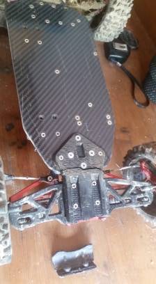

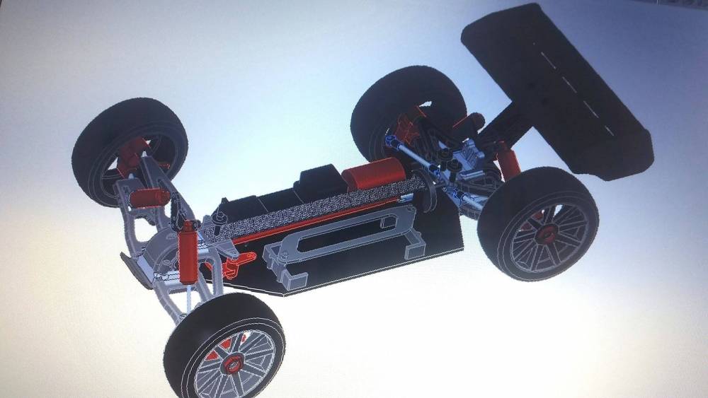

Ced Font Posté(e) Juin 8, 2020 Partager Posté(e) Juin 8, 2020 (modifié) Salut à tous, Je suis nouveau ici et je me tâte a débuter dans l'impression 3D avec une petite machine de débutant type Ender 3. Le projet est simple: je veux faire rouler mon propre buggy 1/8 brushless "light" en 3S sur circuit, et de faire qq chose de réellement fiable! Je pars sur une transmission, amortisseurs alu, fusées de roues, différentiels, direction.. identiques à mon buggy actuel (Reely Generation X 3S) pour avoir une base saine et sans soucis. Et pourquoi pas en saison 2 le faire évoluer sur un chassis carrément typé compétition en 4S digne des chassis du commerce!... lol Je me débrouille sans pb en modélisation mais ma peur serait surtout de savoir si ça peut réellement tenir ou pas. Ce qui m'inquiète le plus sont les trains roulants: cellules, triangles, supports d'amortos, support d'aileron, etc.. Si c'est me lancer pour y passer des heures et des heures et casser à chaque sortie en 5 minutes, ca va pas durer très longtemps ! mdr Sur mon buggy actuel, j'ai fait un essai pendant le confinement avec un beau châssis carbone et une pièce avant en PLA pour faire l'angle de chasse. Résultat: ca a tenu 5 minutes et ca a cassé net au bout de 3 sauts… Trop rigide et cassant. J'ai fais la conception mais pas la fabrication donc il y a surement des paramètres à améliorer mais dans tous les cas je pense qu'il faut un matériaux plus résistant mécaniquement et mois cassant. Quelqu'un a-t-il déjà fait un projet de ce type? Est-ce qu'il y a des chances que ce soit assez solide? Quels matériaux utiliser? PETG, PETG renforcé, Nylon,.. ? J'ai bien vu les truggy "open RC" et autres mais c'est plus du domaine du jouet que du "vrai" buggy à mon goût. Merci, a+! Modifié (le) Juin 8, 2020 par Ced Font Lien vers le commentaire Partager sur d’autres sites More sharing options...
