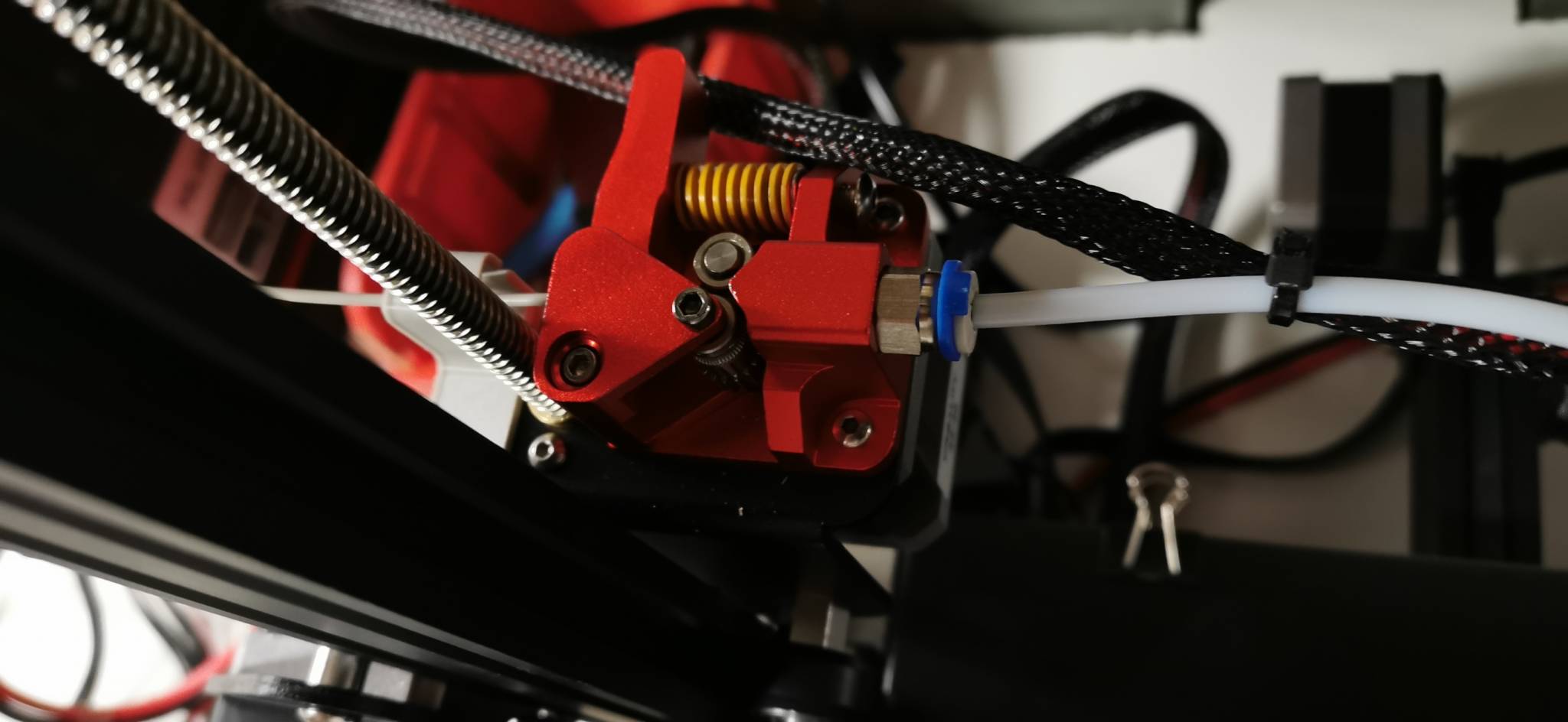

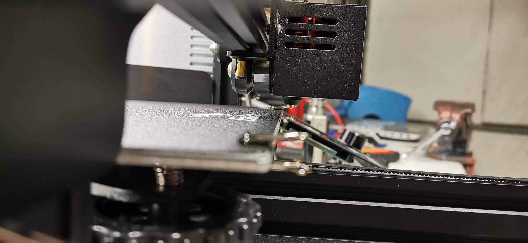

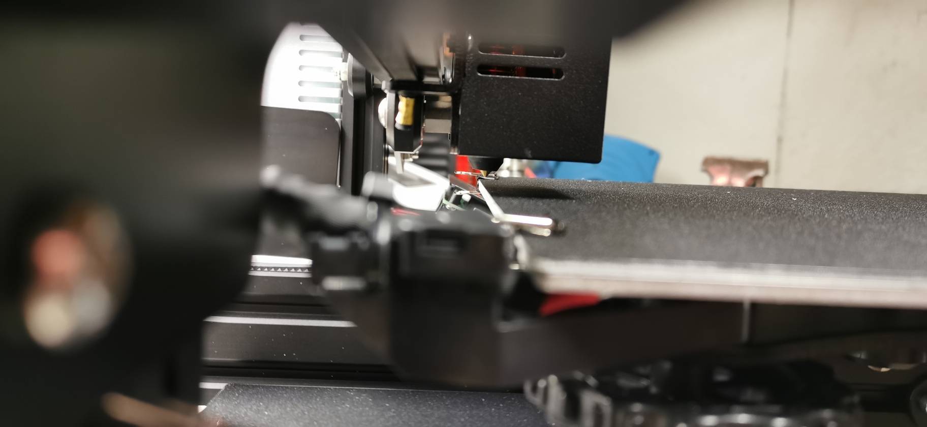

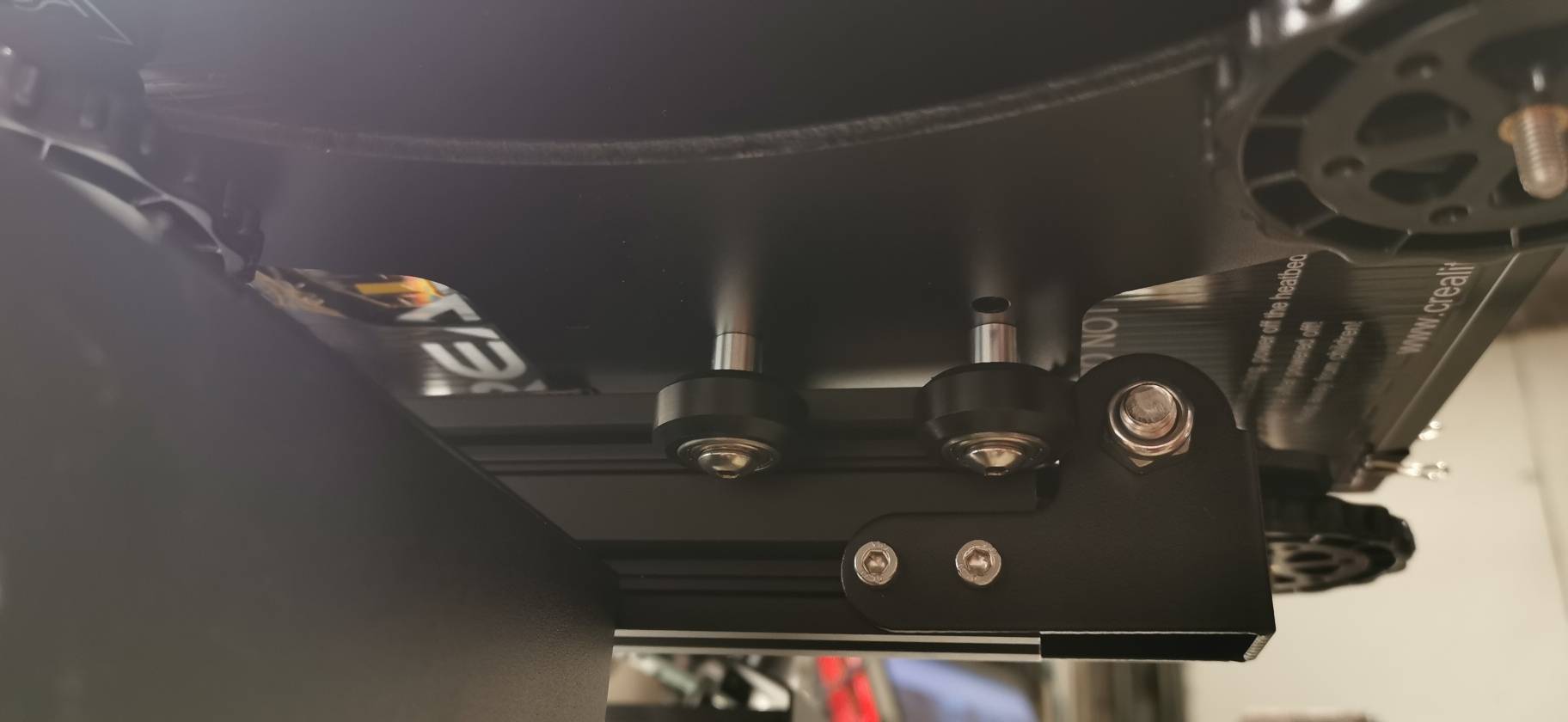

deniscle Posté(e) Juin 8, 2020 Partager Posté(e) Juin 8, 2020 Bonjour, j'ai enfin reçu l'ender 3. Je l'ai monté et j'en suis au réglage du bed. Je m'aperçois que quand je suis en butée Y contre le contacteur de fin de course la buse dépasse du bed. je me demande si le support dessous le bed n'est pas monté à l'envers car il n'est pas symétrique. Voir les photos. Ensuite comment réglez vous la hauteur de buse? car avec une feuille de papier, la buse ne touche pas le bed d'avant en arrière sur le coté gauche mais au milieu ça frotte un peu. je pense que le plateau est légèrement voilé. Merci pour vos réponses Lien vers le commentaire Partager sur d’autres sites More sharing options...
dji54 Posté(e) Juin 11, 2020 Partager Posté(e) Juin 11, 2020 (modifié) bonjour Le 08/06/2020 at 23:46, deniscle a dit : Je m'aperçois que quand je suis en butée Y contre le contacteur de fin de course la buse dépasse du bed. je me demande si le support dessous le bed n'est pas monté à l'envers car il n'est pas symétrique. je possède moi aussi une ender 3 et j'ai vérifier pour moi aussi la buse est hors plateau donc pas de problème de ce cote pour toi. Le 08/06/2020 at 23:46, deniscle a dit : Ensuite comment réglez vous la hauteur de buse? car avec une feuille de papier, la buse ne touche pas le bed d'avant en arrière sur le coté gauche mais au milieu ça frotte un peu. je pense que le plateau est légèrement voilé. j'ai regle mon plateau en regardant ce tuto: maintenant j'ai installer un Bl-Touch donc je ne fait de réglage plateau. j'ai aussi installer un plateau en verre car mon Bulktake est plus creuse au centre que sur le cote. j’espère que ça pourras d'aider. Modifié (le) Juin 11, 2020 par dji54 Lien vers le commentaire Partager sur d’autres sites More sharing options...

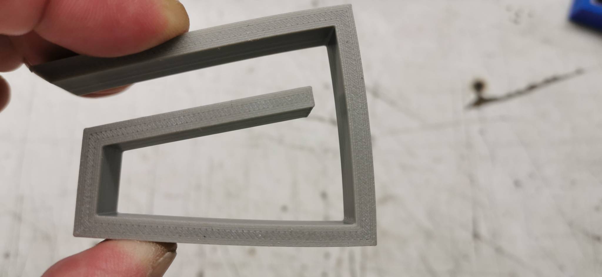

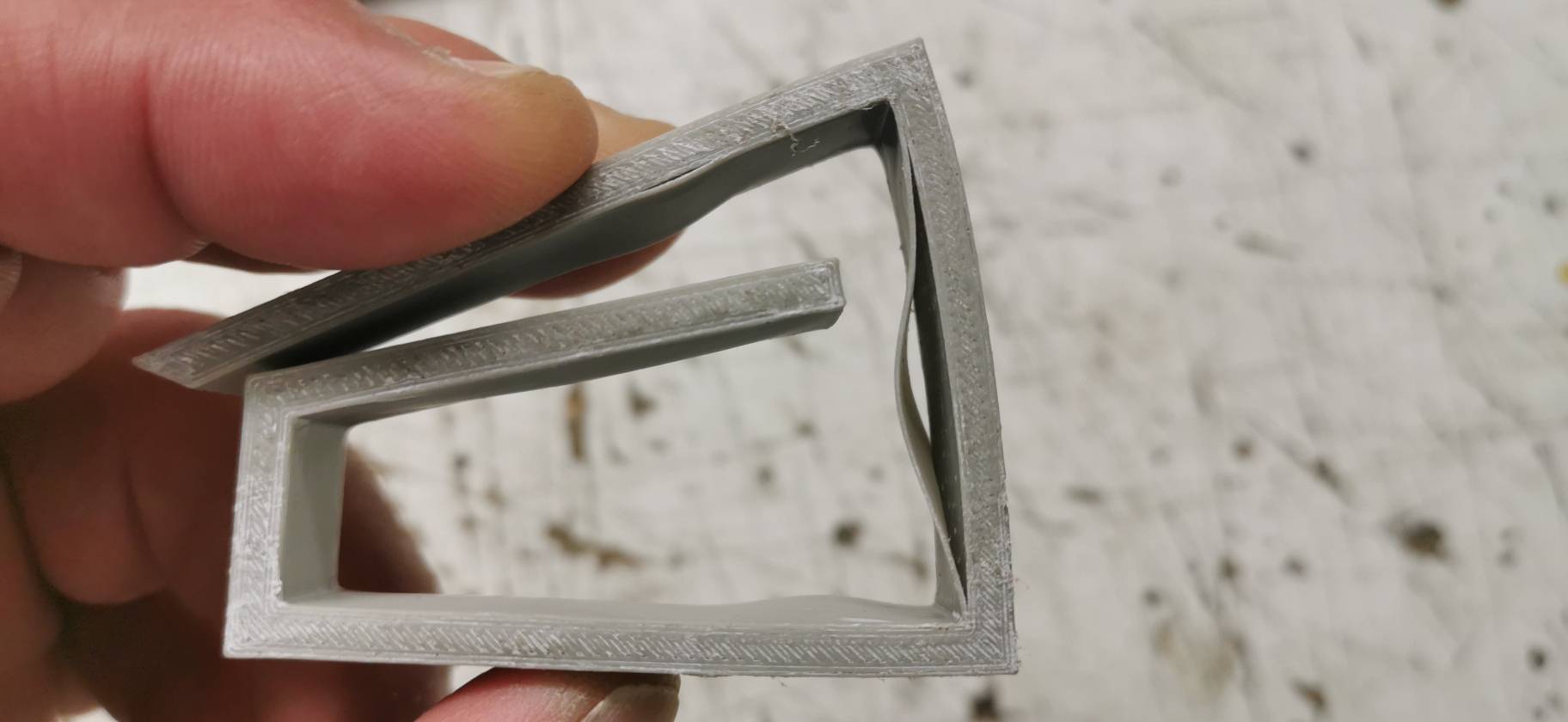

deniscle Posté(e) Juin 12, 2020 Auteur Partager Posté(e) Juin 12, 2020 (modifié) J'ai pu régler les steps de l'extrudeur. Avec 93 de step je sortait 65mm de fil au lieu de 100mm ou 120mm, me rappelle plus. J'ai modifié le step à 140 et la long de fil sorti est parfaite. Du coup mes premières impressions ou les couches se décollaient par manque de matière je pense, j'ai refais la même impression et là nickel, bien collé, costaud , et en flexion la pièce est plus rigide et les couches ne se décollent pas sous l'effort en faisant une torsion dessus les pinces de nappe de table, ça coute tellement cher à l'achat que j'ai préféré les faire Modifié (le) Juin 12, 2020 par deniscle photos Lien vers le commentaire Partager sur d’autres sites More sharing options...

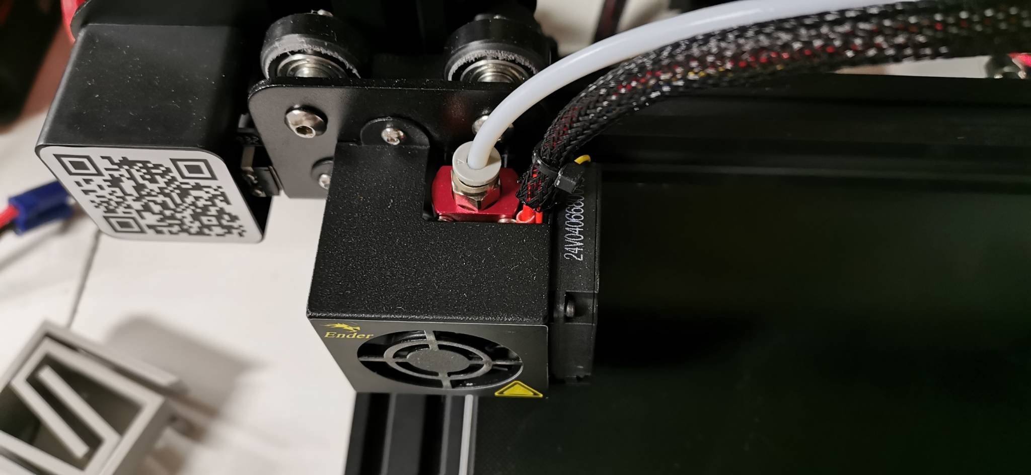

Idealnight Posté(e) Juin 12, 2020 Partager Posté(e) Juin 12, 2020 @Yellow T-pot a raison ce n'est pas normal ce qui sous entend que tu as un autre problème et que tu risques de devoir régler ce step régulièrement. Peux-tu poster une photo du dessus de ton extrudeur ? le dessus de ta tête d'impression aussi ? Lien vers le commentaire Partager sur d’autres sites More sharing options...
deniscle Posté(e) Juin 12, 2020 Auteur Partager Posté(e) Juin 12, 2020 voici Lien vers le commentaire Partager sur d’autres sites More sharing options...
Yellow T-pot Posté(e) Juin 12, 2020 Partager Posté(e) Juin 12, 2020 (modifié) Le 08/06/2020 at 23:46, deniscle a dit : Bonjour, j'ai enfin reçu l'ender 3. Je l'ai monté et j'en suis au réglage du bed , j'ai voulu te demander si tu avais changé ton extrudeur de série par un CR10S pro, mais comme en début de post, tu dis que tu viens juste de monter ta Ender-3... Les pignons de cet extrudeur sont plus petits que celui de série et la valeur usine des pas/mm est de 140... Donc tu as juste retrouvé par essai la valeur usine Bon, belle perte de temps, dommage de ne pas donner les bonnes infos dès le début. Modifié (le) Juin 12, 2020 par Yellow T-pot Lien vers le commentaire Partager sur d’autres sites More sharing options...
deniscle Posté(e) Juin 13, 2020 Auteur Partager Posté(e) Juin 13, 2020 oui je ne savais pas que les pignons étaient différents. Et après les demandes de photo sur l'extrudeur, ça m'est venu à l'esprit que les pignons pouvaient etre plus petit. Merci à tous pour votre aide. Lien vers le commentaire Partager sur d’autres sites More sharing options...
