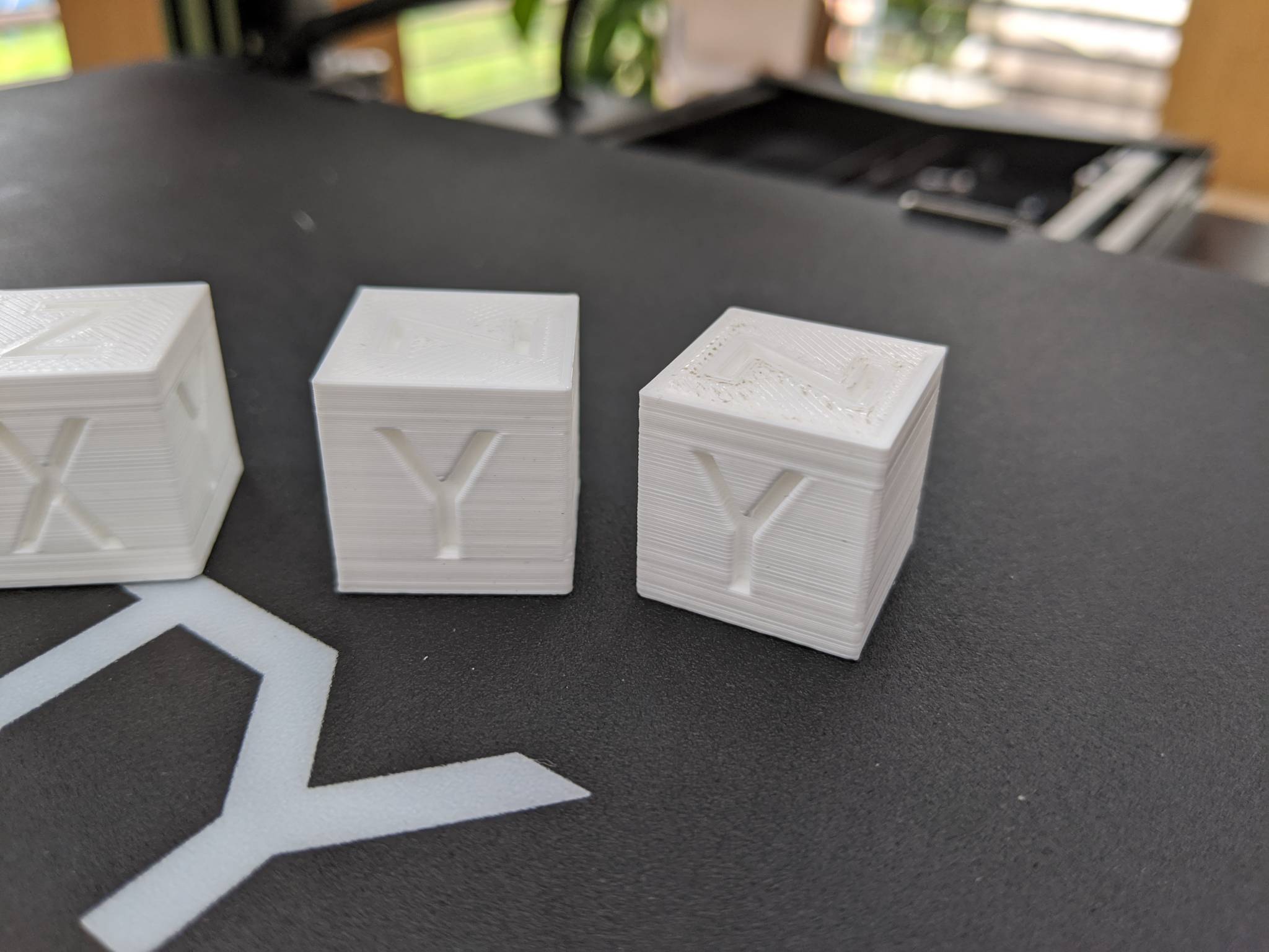

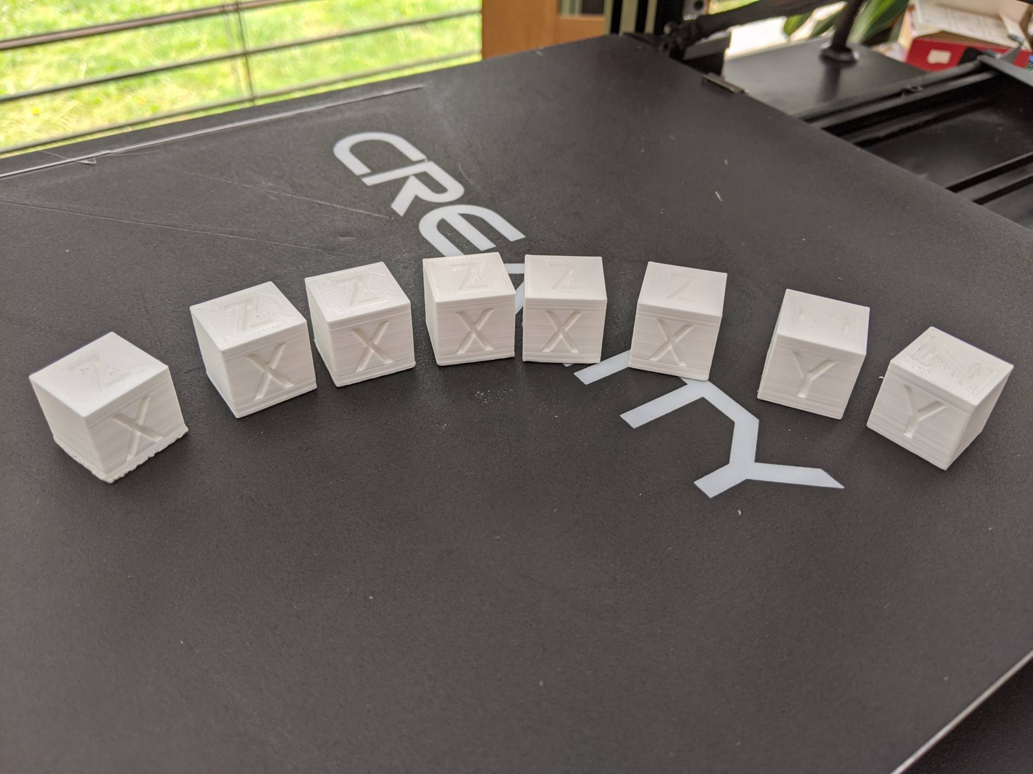

psykok Posté(e) Juin 9, 2020 Partager Posté(e) Juin 9, 2020 Slt, J'ai acquis une CR10S Pro depuis peut. J''arrive tout doucement à surmonter les problèmes de base si l'on peut dire et à avoir des impressions qui commencent être correctes tout an restant clairement en dessous de ce que l'on peut espérer sortit de cette machine. Pour l'instant je n'ai pas encore fait de modifications sur la machine, elle est en configuration d'origine. J'ai seulement installé le dernier firmware officiel et fait mon possible pour la régler comme il faut. J'utilise octoprint pour piloter la bête, ce qui est super agréable et beaucoup plus sympa que de se coltiner des carte sd Au de la des problèmes d'accroche (plateau pas suffisamment bien nettoyé) ou des premières couche foireuses car le Z a légèrement dévié, j’aimerais avoir des conseils pour améliorer la qualité générale al de mes impressions. Si je prend l'exemple du cube xyz de test, ce dernier sort maintenant aux bonnes dimensions et sans grosse déformation. Par contre les cotés ne sont pas lisses, les stries des couches sont très marquées. J'ai fait un test en Super Quality et en Dynamic Quality dans cura mais la différence est minime sur le test du cube. Apres une longue série de test avec le cube LE dernier en date ou l'on peut bien voir les défauts de surface. Le fils que j'a eu avec on imprimante est du ecoPLA de chez 3DJake. Alex Lien vers le commentaire Partager sur d’autres sites More sharing options...

Idealnight Posté(e) Juin 12, 2020 Partager Posté(e) Juin 12, 2020 J'ai l'impression de voir des décalages sur tes cubes. D'ailleurs tu as imprimé plein de cube mais tu n'as pas donné le plus important c'est à dire les mesures ? Je vérifierai la tension des courroies, peut-être trop serrées ou pas assez... Lien vers le commentaire Partager sur d’autres sites More sharing options...
psykok Posté(e) Juin 12, 2020 Auteur Partager Posté(e) Juin 12, 2020 Oui j'ai pas mentionné les premiers cubes car il était tous avec des défauts que j'ai au dire et a mesure supprimés comme par exemple la base évasée ou étirée. Le derniers cubes est le plus réussi car bien proportionné. Les côtés sont carrés malgré les surfaces pas top.Niveau dimensions j'ai x: 20.07 y:20.04 et z:20.05 Lien vers le commentaire Partager sur d’autres sites More sharing options...
