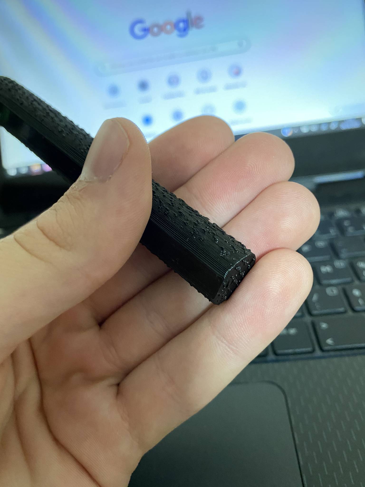

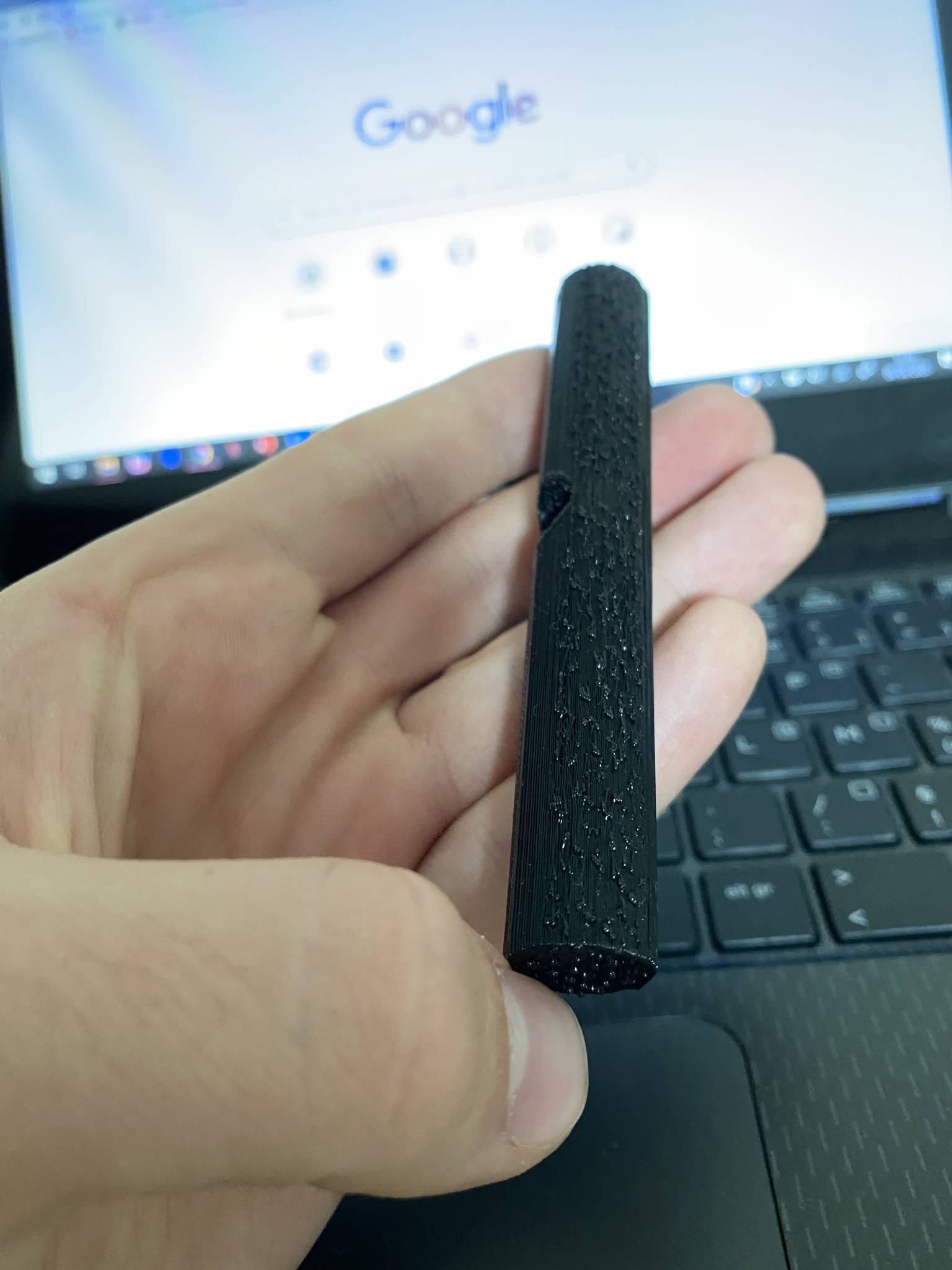

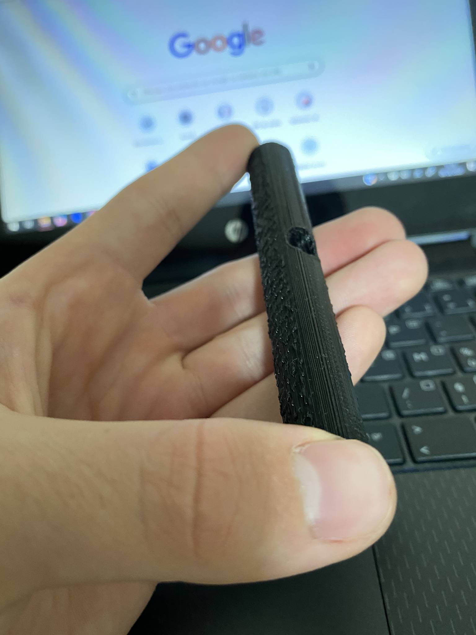

Gauth Posté(e) Juin 9, 2020 Partager Posté(e) Juin 9, 2020 Bonjour, alors voila petit problème sur mes impressions, ça me fait des petits défaut a l'extérieur de l'impression, j'imprime sur une Anet E10 à 200 degrés, 60 degrés pour le plateau (vitre en verre), 64mms. J'ai déjà changer la température et la vitesse mais rien ne change. Voila si quelqu'un aurais une piste ce serais super ! Merci d'avance pour vos réponses Lien vers le commentaire Partager sur d’autres sites More sharing options...
Osirys Posté(e) Juin 9, 2020 Partager Posté(e) Juin 9, 2020 Hello, tiens ce lien pourrait être utile https://www.grossiste3d.com/content/27-identifier-et-corriger-les-defauts-d-impression#:~:text=D%C3%A9faut%20n%C2%B020%3A%20Gouttelettes%20apparaissent&text=Des%20gouttelettes%20de%20mat%C3%A9riau%20sont,l'objet%20imprim%C3%A9%20en%203D.&text=Exc%C3%A8s%20d'extrusion%20lors%20de,lors%20du%20changement%20de%20couche. Tu es à combien en hauteur de couche ? J'ai résolu ce problème en passant mes print à .01 de hauteur de couche et 50mm/s, pas sur la même imprimante mais sait-on jamais. 1 Lien vers le commentaire Partager sur d’autres sites More sharing options...
Gauth Posté(e) Juin 9, 2020 Auteur Partager Posté(e) Juin 9, 2020 (modifié) Merci pour ta réponse, Je suis a 0.2 de hauteur de couche du coup j'ai mis la même chose que toi (0.1 de hauteur et 50 de vitesse) et je vais essayer et en attendant que le print ce finisse je vais regarder le lien ! il y a une heure, Osirys a dit : Hello, tiens ce lien pourrait être utile https://www.grossiste3d.com/content/27-identifier-et-corriger-les-defauts-d-impression#:~:text=D%C3%A9faut%20n%C2%B020%3A%20Gouttelettes%20apparaissent&text=Des%20gouttelettes%20de%20mat%C3%A9riau%20sont,l'objet%20imprim%C3%A9%20en%203D.&text=Exc%C3%A8s%20d'extrusion%20lors%20de,lors%20du%20changement%20de%20couche. Tu es à combien en hauteur de couche ? J'ai résolu ce problème en passant mes print à .01 de hauteur de couche et 50mm/s, pas sur la même imprimante mais sait-on jamais. Bon du coup j'ai essayer avec vos paramètres et c'est un tout petit peu mieux mais il en reste quand même beaucoup Modifié (le) Juin 9, 2020 par Gauth Lien vers le commentaire Partager sur d’autres sites More sharing options...
Titouvol Posté(e) Juin 9, 2020 Partager Posté(e) Juin 9, 2020 Suffit de dire que c'est un revêtement antidérapant ... Ok ... Je sors ... 1 Lien vers le commentaire Partager sur d’autres sites More sharing options...
Gauth Posté(e) Juin 9, 2020 Auteur Partager Posté(e) Juin 9, 2020 ahaha justement c’est l’inverse que je veux, c’est pour un verrou coulissant Lien vers le commentaire Partager sur d’autres sites More sharing options...
Titouvol Posté(e) Juin 9, 2020 Partager Posté(e) Juin 9, 2020 Ah oui ... Bon bah alors va falloir prévoir beaucoup de graisse et beaucoup de jeu si tu veux sur ça coulisse !!! Lien vers le commentaire Partager sur d’autres sites More sharing options...
Gauth Posté(e) Juin 10, 2020 Auteur Partager Posté(e) Juin 10, 2020 Ouai mais je préfère régler le problème quand même... Lien vers le commentaire Partager sur d’autres sites More sharing options...
Titouvol Posté(e) Juin 10, 2020 Partager Posté(e) Juin 10, 2020 On est bien d'accord. Est ce que le filament est "vieux" et aurait pu prendre l'humidité ? Lien vers le commentaire Partager sur d’autres sites More sharing options...
Gauth Posté(e) Juin 10, 2020 Auteur Partager Posté(e) Juin 10, 2020 Vieux nan il a quelque mois, après si il a pus prendre l’humidité je sais pas je pense pas, il est dans ma chambre donc je pense pas trop. Lien vers le commentaire Partager sur d’autres sites More sharing options...
Titouvol Posté(e) Juin 10, 2020 Partager Posté(e) Juin 10, 2020 Les filaments sont très sensibles à l'humidité, ce sont de vraies éponges. Tu peux essayer de mettre ta bobine au four à 40-50 degrés max, pendant 1h ou 2. Et refaire un test. Quand le filament est trop humide, il se forme des bulles de vapeur quand il est chauffé pour l'impression, ce qui déforme la pièce (boursouflures), voir fait des petits trous quand les bulles éclatent. Pour conserver le filament, il faut le mettre dans des boîtes fermées et si possible y ajouter des sachets anti humidité, et surtout éviter de le laisser sur la machine quand elle ne tourne pas. Une chambre est beaucoup plus humide qu'on ne le pense ... La respiration pendant toute la nuit, il suffit de regarder la condensation sur les fenetres le matin. Lien vers le commentaire Partager sur d’autres sites More sharing options...
Gauth Posté(e) Juin 11, 2020 Auteur Partager Posté(e) Juin 11, 2020 Okay tu sais quel taux d'humidité il faut ? parce que j'ai un thermomètre qui fait aussi l'humidité. Et sinon ça peut pas être un mauvais reglage de la courroie de l'axe X ? (Parce que j'ai changer le tendeur de courroie mais je suis pas sur que ce soit bien fait. Lien vers le commentaire Partager sur d’autres sites More sharing options...
Titouvol Posté(e) Juin 11, 2020 Partager Posté(e) Juin 11, 2020 Désolé je n'en ai aucune idée. Mais de toute manière il faudrait un enregistreur pour vraiment vérifier, car si l'hygrométrie monte pendant quelques heures en milieux de nuit, tu pourras avoir une valeur correcte quand tu regarderas, mais ton pla se sera gavé quand même. Sinon aucune idée pour les tensions de courroies, désolé je n'ai pas encore assez d'expérience en la matière pour conseiller ! Lien vers le commentaire Partager sur d’autres sites More sharing options...
