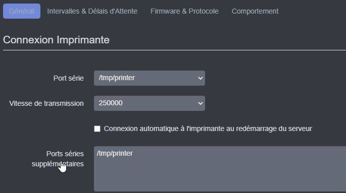

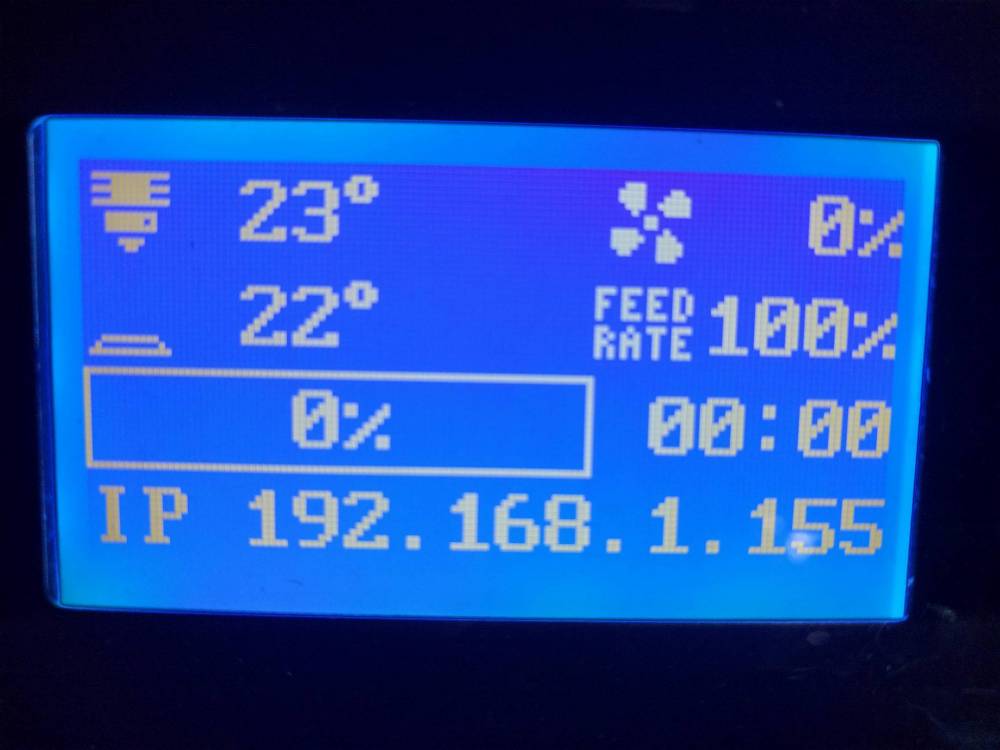

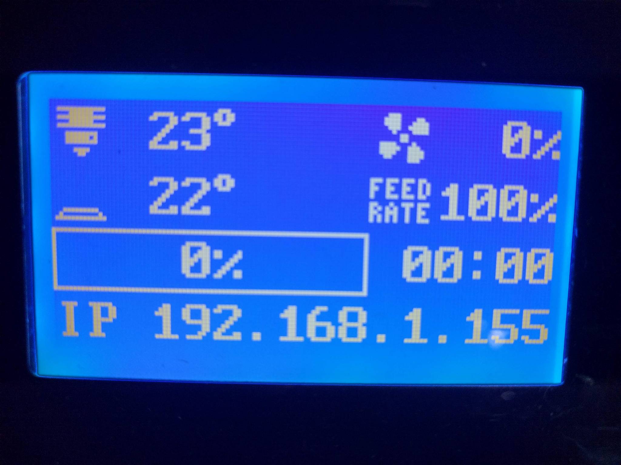

Il y a 3 heures, Ellionas a dit :
mais en plus, lorsque j'allume l'imprimante, je n'ai qu'un écran bleu
Avec Klipper, c'est tout à fait normal 😉
Ce n'est qu'une fois la connexion établie avec Octoprint que des «hiéroglyphes» 😄  apparaitront sur l'écran:
Dans Octoprint tu as bien ajouté dans les paramètres «Connexion série», /tmp/printer comme «ports séries supplémentaires» ?

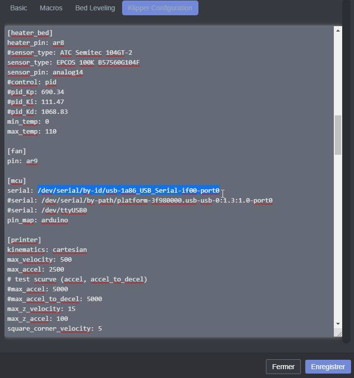

il y a 2 minutes, Ellionas a dit :
(Il me met une erreur relative au mcu)
La section de printer.cfg
Citation
[mcu]
serial: /dev/serial/by-id/usb-1a86_USB_Serial-if00-port0
C'est bien le résultat de :
pi@octopi:~ $ ls /dev/serial/by-id/
En ssh sur la Pi, redémarre Klipper: sudo service klipper restart

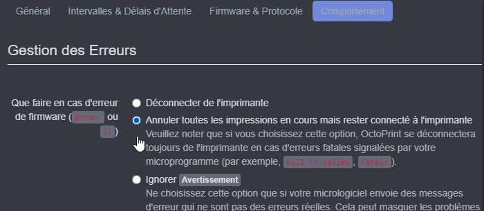

Dans Octoprint, voilà ma configuration :
octo-param-gen-cnx-lpr.jpg.989f284001618d83d459c5c323ed3767.jpg  octo-param-comportement-gest-err.jpg.35284d4f92a5d19d7d3c88480227ae4c.jpg

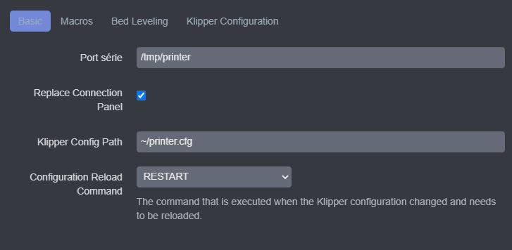

Le plugin Octoklipper permet de faire des modifications dans le fichier printer.cfg et de les enregistrer, un rechargement se fait alors automatiquement
octoklipper-conf-basic.jpg.22d771c563be128e8231ef9b1ebc99c5.jpg  octoklipper-conf-kilpconfig.thumb.jpg.0d823c405d00d07d272f46f4fb2c4eb3.jpg

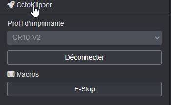

Comme j'ai coché «Replace connection panel», voilà ce qui s'affiche une fois la connexion effectuée :

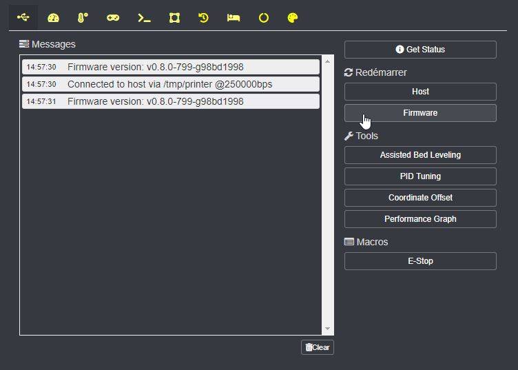

Le plugin OctoKlipper avec sa fenêtre de messages :
